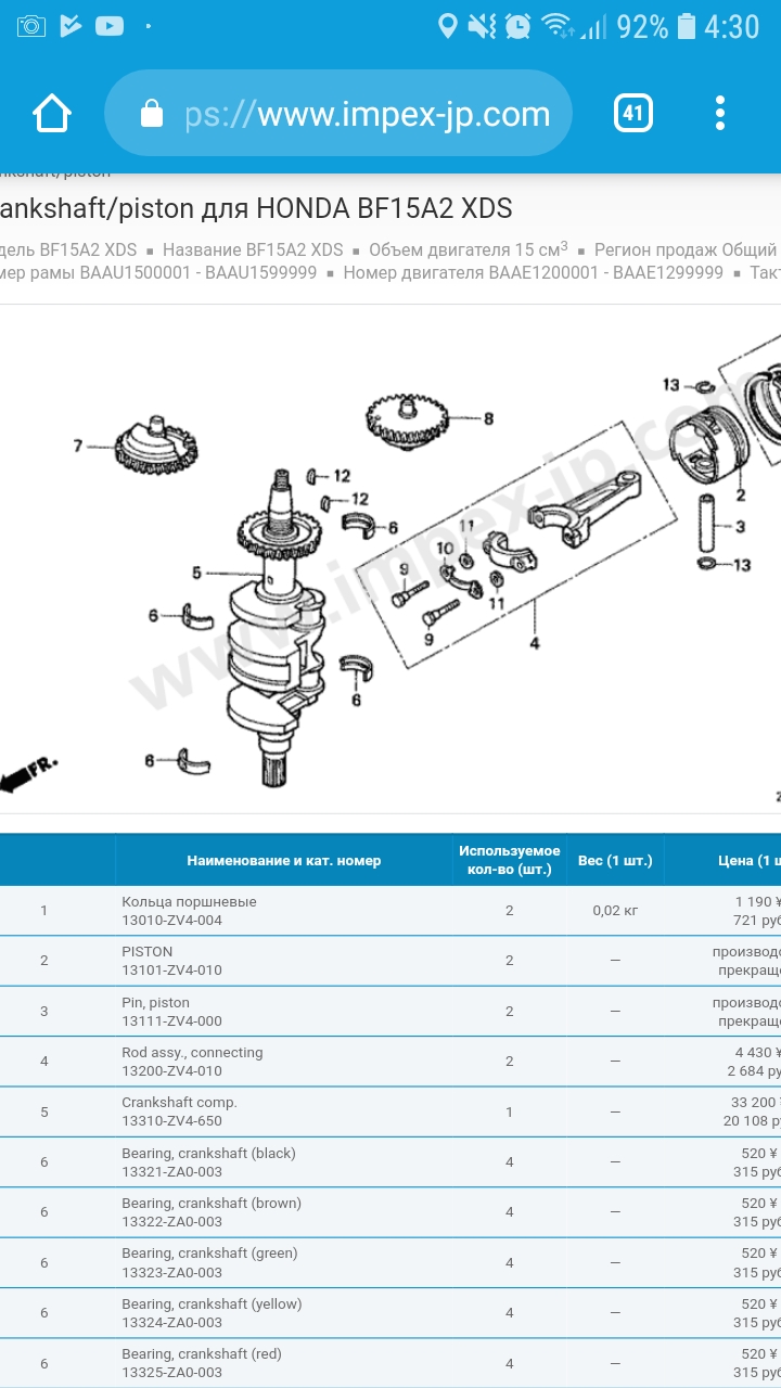

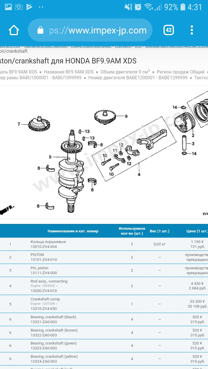

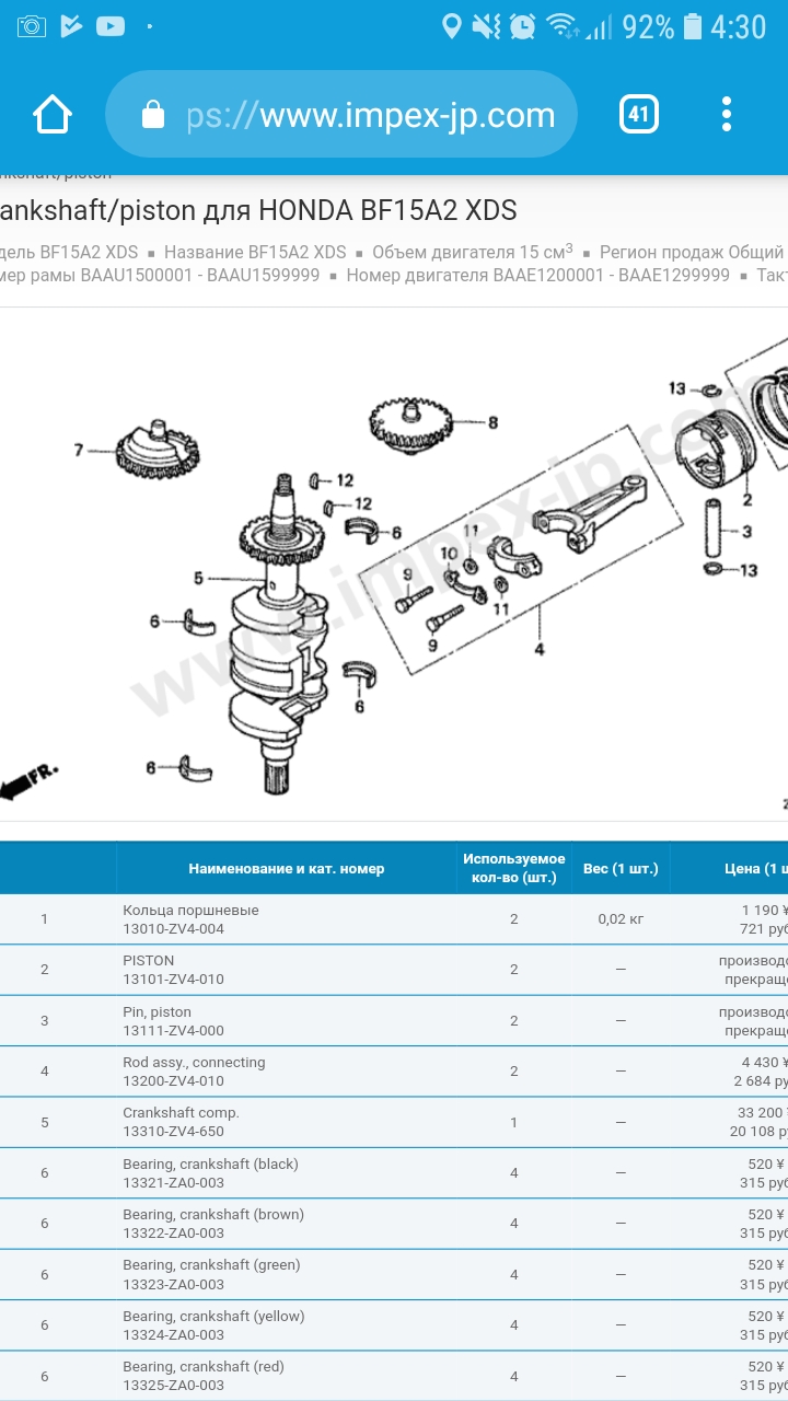

Специально проверил по запчастям свой мотор 9.9 1997г.в и 15л.с. 1997 г.в. как говорится попробуй найти разницу, все одно и тоже поршня и колено.

Если это так ,и объем одинаковый, и обороты 5500 и на том и на том, то разници нет ,что 9.9 и 15:snimau shlyapu:отличие надписью, значит корбюратор , и угол зажигание, к стате я хонду 40 и 50 только нашол отличие в углу опережение ,а так все одно и тоже ,даже карбюраторы

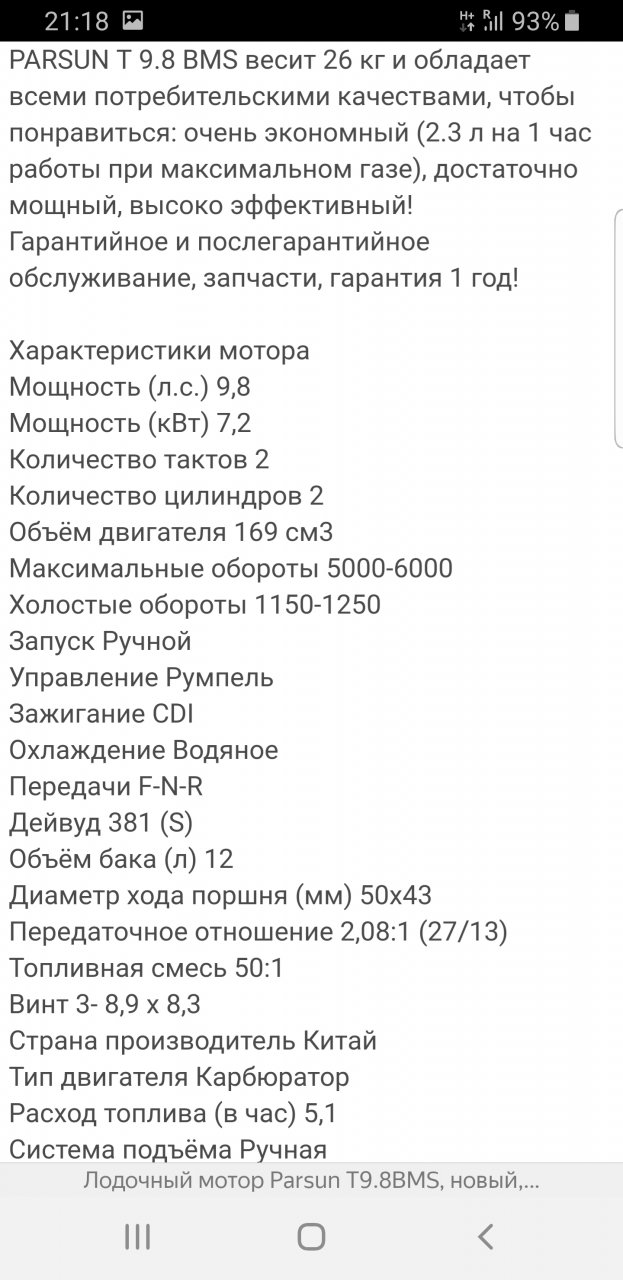

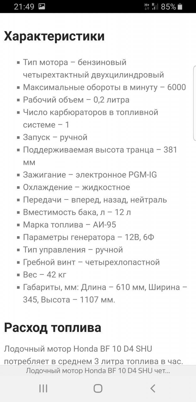

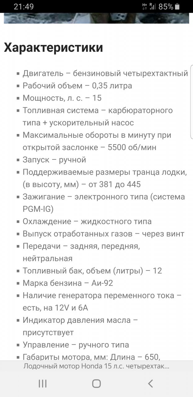

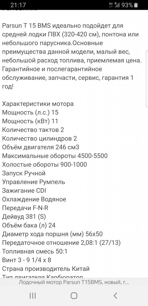

В каталоге что попался хонда 10 крутится 6000 15 хонда 5500 или на оборот
