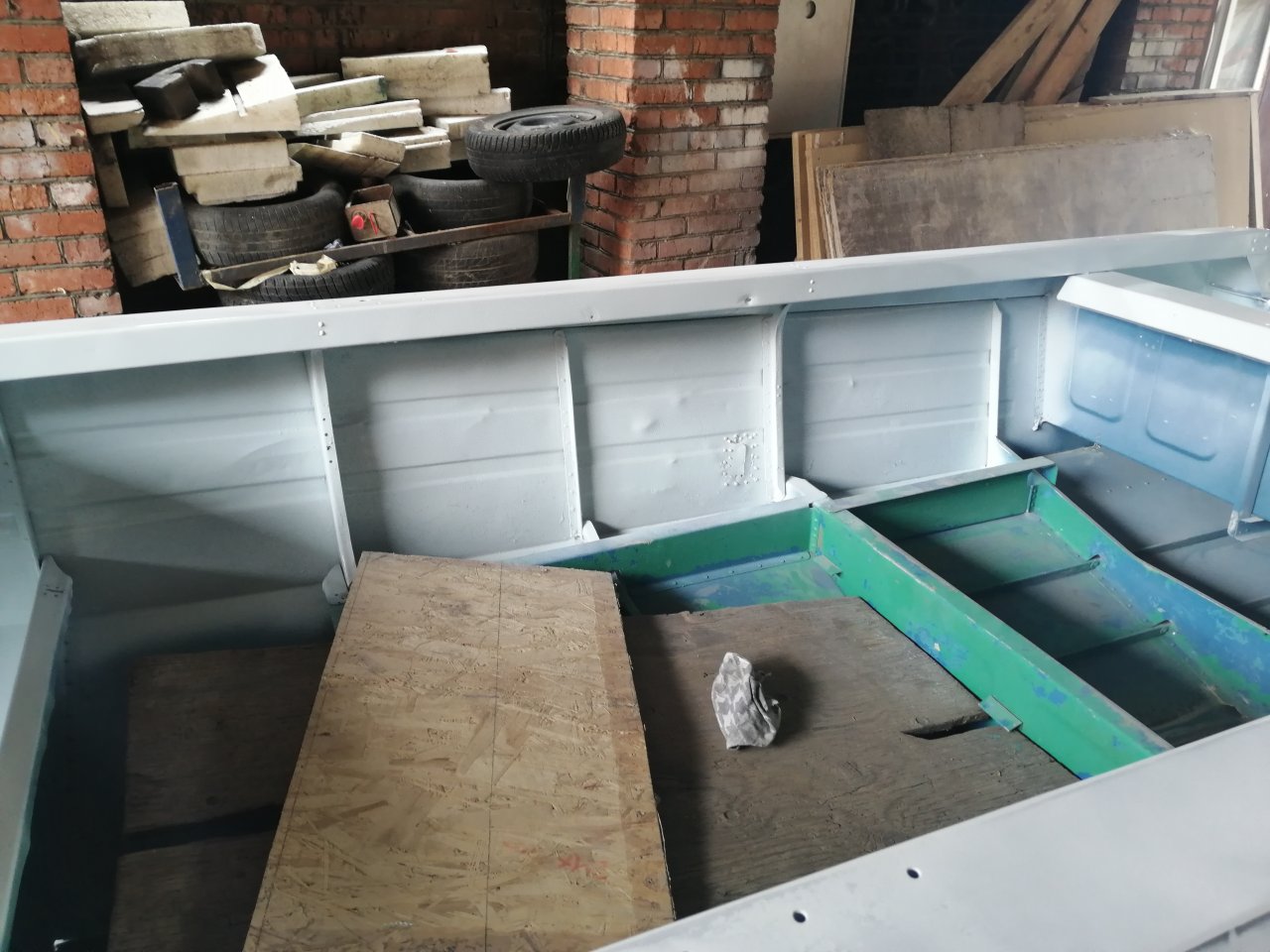

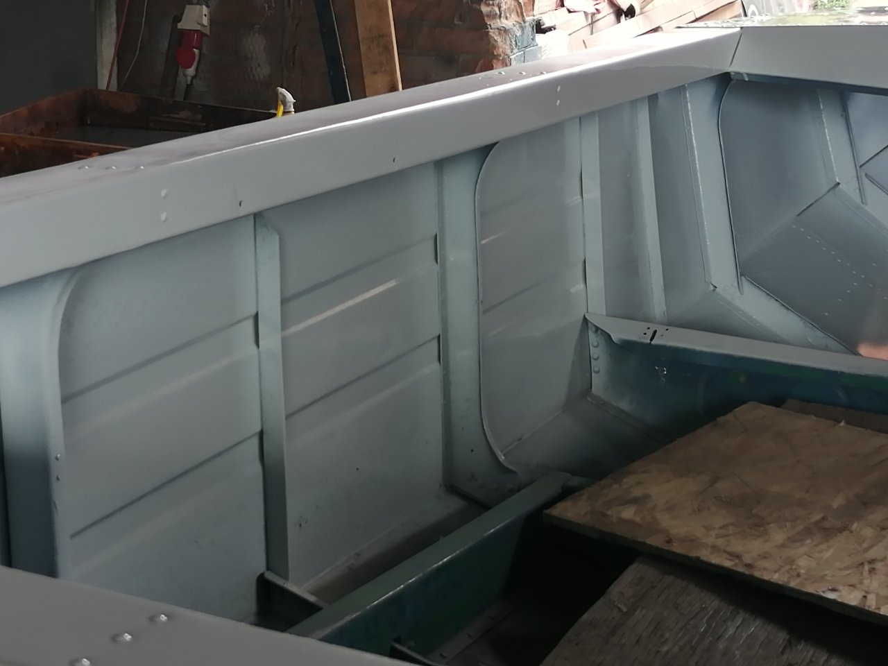

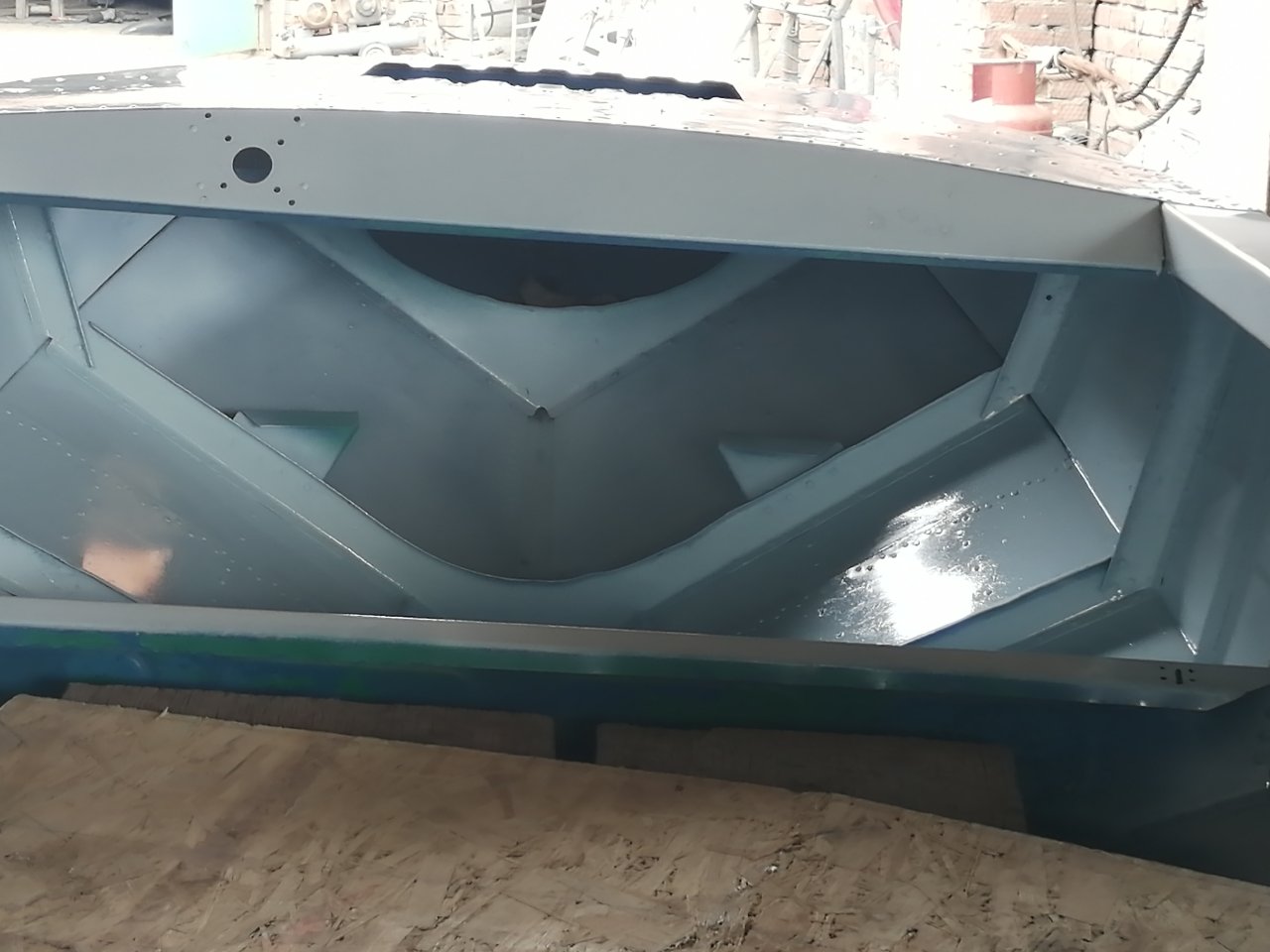

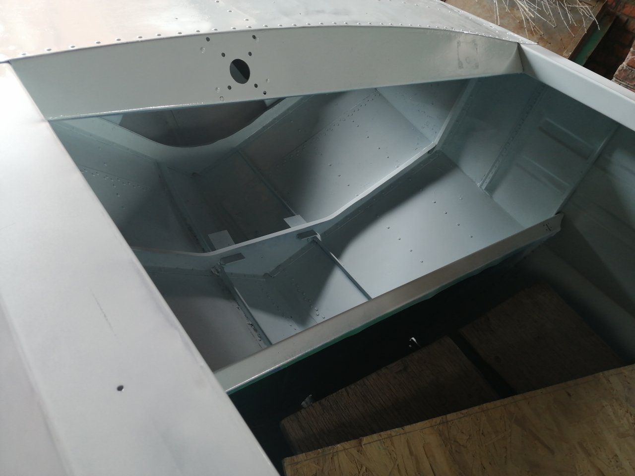

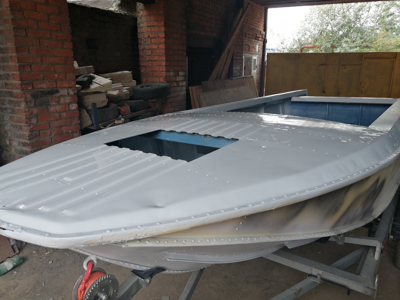

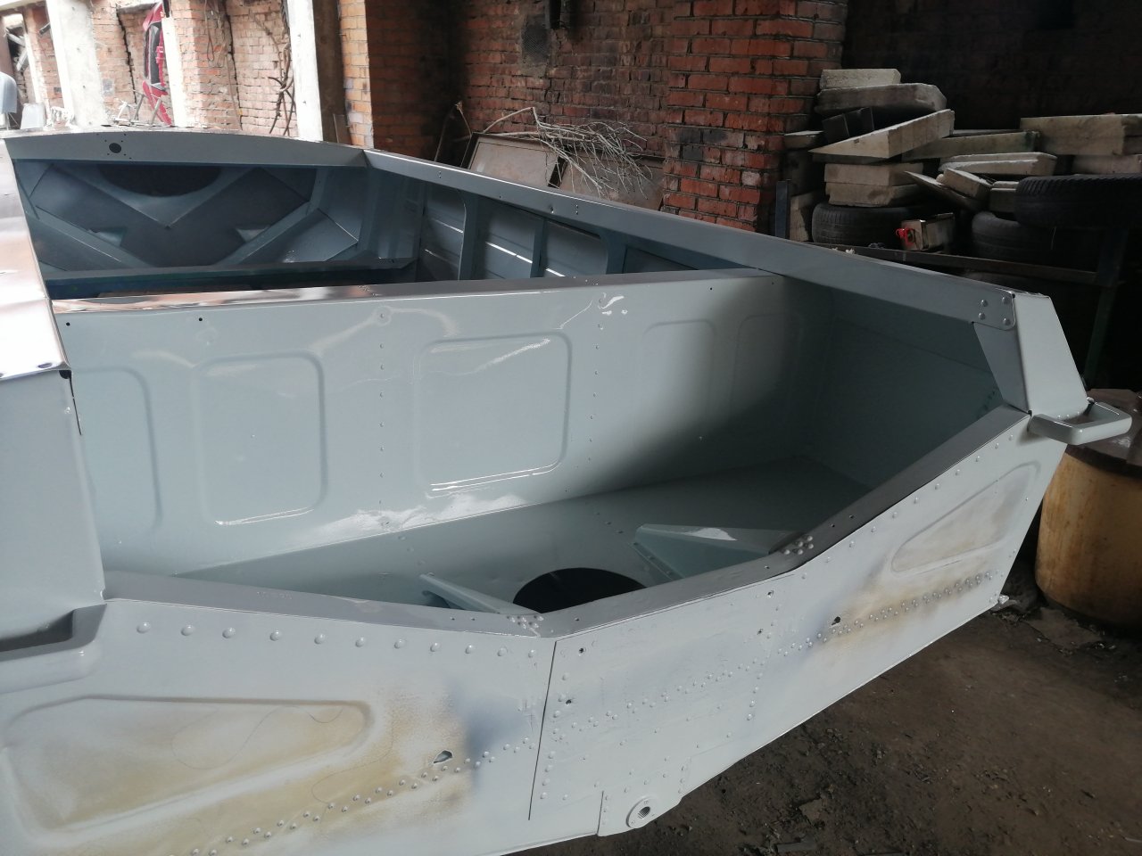

Сегодня прокрасил внутрянку,то что будет потом видно ,немного палубу и транец,белым,но это тот цвет которым будет лодка это так предварительная прокраска..
сегодня нужно было просто облить внутрянку,все остальное так облил как предвариловка..

У меня в форпике бак, от жигулей к стенке перегоротки присабачен, как то надо вес мотора компенсировать

2 113

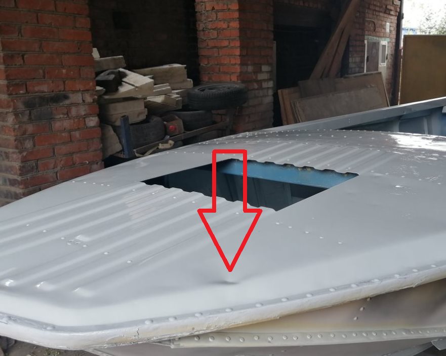

Вот сюда, пару раз киянкой издануть поленился, а зря, глаза будет постоянно "мозолить" и бесить.....
163801
9 747
6 521
Я бы ещё кое где поработал ею. Глянул повнимательнее - по мне, так слишком много огрехов по жестянке, которые элементарно правятся. Западло выпускать в свет лодку после ремонта с такими косяками, имхо.
2 113
Я бы ещё кое где поработал ею......
Поддерживаю, просто про другие говорить не стал, а этот косяк, прям перед глазами будет :drinks:
Так то там много есть, где издануть :cool:
Алекс23ru
27.06.2019
675
82
ОКА-4
YAMAHA-30 HWCS-была,даже заводил))сейчас -Yamaha 40 VEOS,пока не заводил))
ок завтра пройдусь ...издану где смогу))))))))))
