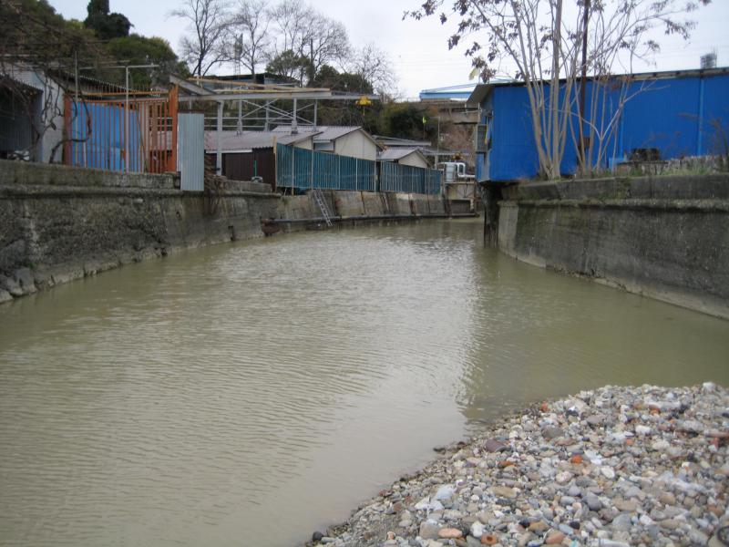

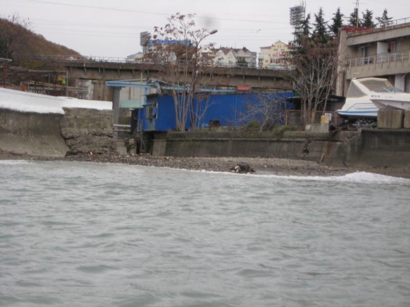

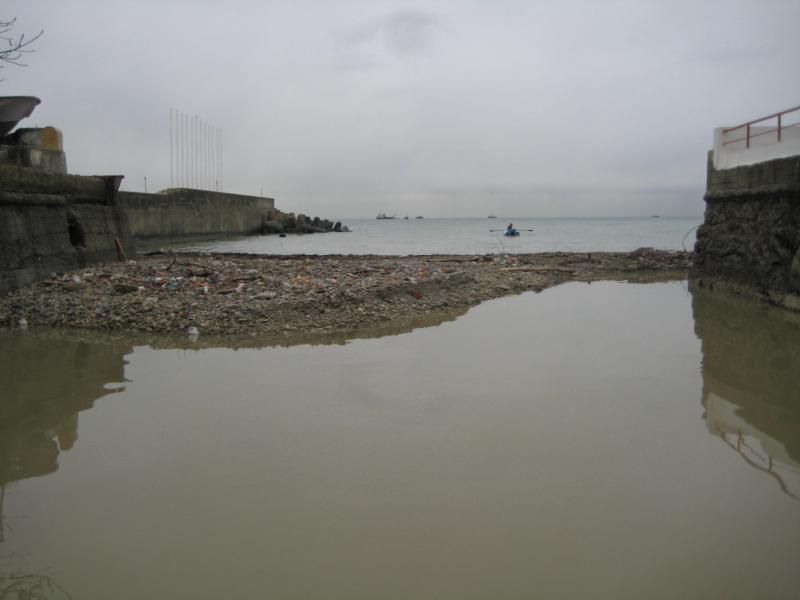

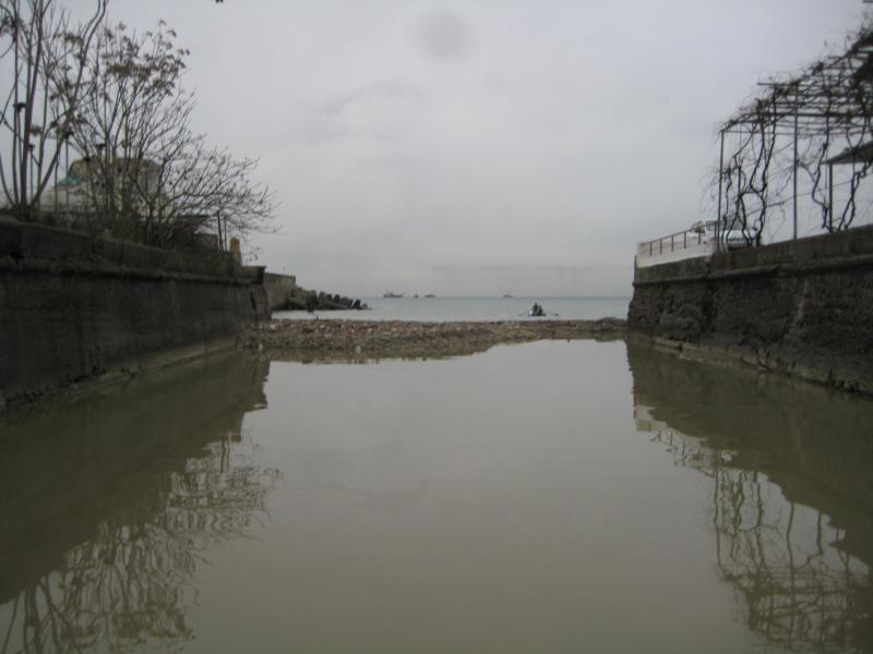

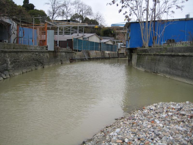

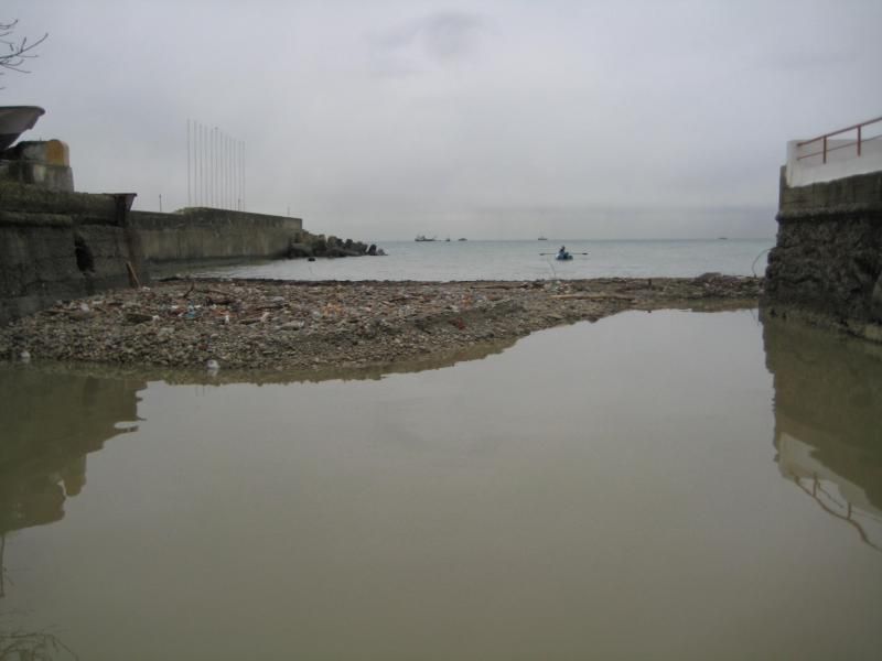

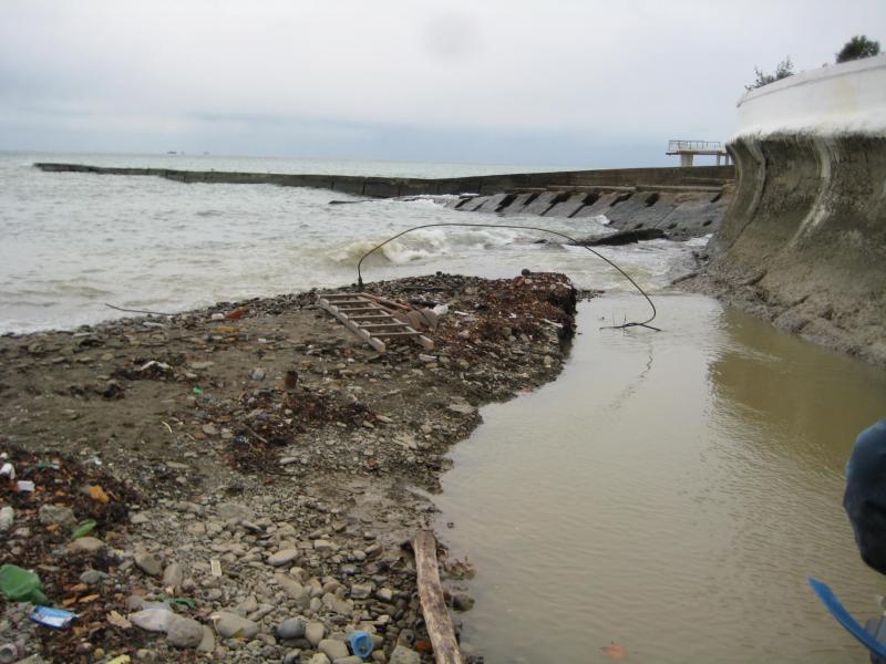

Вот через эту косу приходится перетаскивать лодку,справа,прорытый вручную канал,через который тащится лодка,в шторм,лодку при подходе запросто закидывает водой,на фото кажется,что волны почти нет,но уверяю вас,на самом деле зальет на раз два.Косы раньше чистили,но с прошлого года запретили вывоз щебня,и никто не хочет браться за это.На верху реки куча строек,откуда зтот щебень и несет рекой во время дождя.Вот это после трагедии в Крымске и Туапсе,олимпийский Сочи!Правда сейчас вроде бы ее расчистили.
