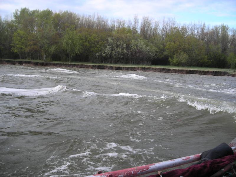

В конце сентября на волге с товарищем попал в марьяну это когда ветер против течения с каспия дует.Выскочили рано и в штиль на старицу волги а в обед обратно на старице штиль хорошо и вот волга....удар в правый борт рев повышенных оборотов мотора (винт в воздухе).Руль на право мордой на волну...молюсь на 25 вихрь лишбы ве залило и не заглох. Ору дружку жилеты!!! Они в насовке, первый раз в жизни надел...Удар рев, удар ,рев , лодка ниже уровня волги и в морду поверх стекла ведро воды и так км 5-6.Вот и лагерь за поворотом в затоне, там штиль. Молча в жилетах вышли на берег выпили пузырь на двоих как вода провалилось в некуда, покурили по паре сигарет и начали ржать друг нед другом...Вычерпал 13 ведер воды, ведра два так слил.Теперь жилеты на спинке висят и в такую жо...у больше не лезу. Спасибо Вихорьку что вытянул и не зачах.
Саша, а ржать тут не над чем, сколько жизней Волга поглотила. Я и сам с женой когда первый раз на Крыму в марьяну попал чуть в штаны не наложил, и до сих пор мне не до смеху. Как наши с тобой лодки потопила волна? На прогрессе на волне чувствую себя намного комфортнее, пересекал Волгу в марьяну, носом на волну лезешь и нормально, когда в низ лодка опускается, то вода в реке выше борта, брызги в лодку летят, а прогресс -4 себя чувствует нормально, еше мне нравится как Южанка -2 по волне ходит.

.... пересекал Волгу в марьяну, носом на волну лезешь и нормально, когда в низ лодка опускается, то вода в реке выше борта, брызги в лодку летят, а прогресс -4 себя чувствует нормально, еше мне нравится как Южанка -2 по волне ходит.
