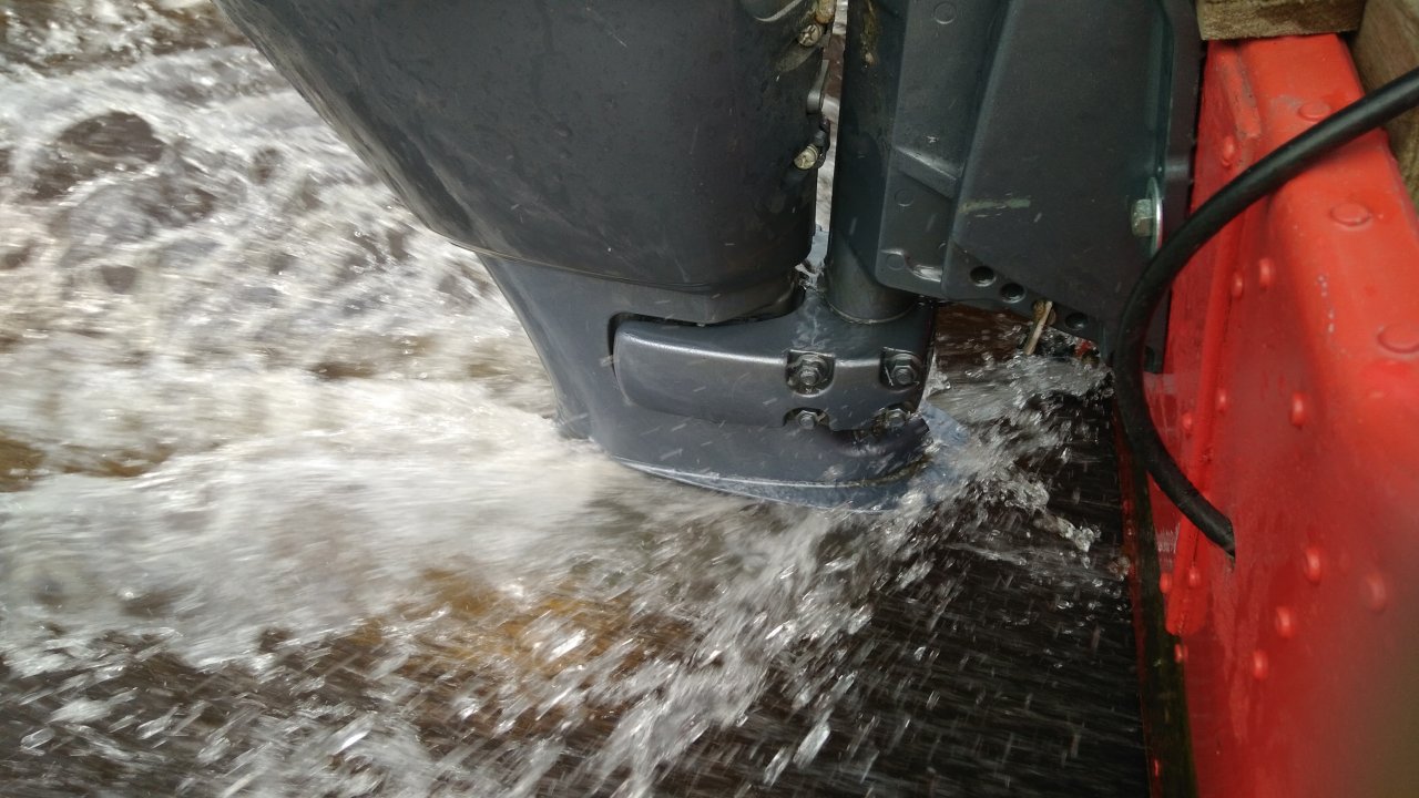

Подскажите советом. Лодка Обь-м мотор ямаха 15 4-х тактная. Лодка развивает скорость 23 км/ч, так сказать газ в пол. Это у движка его максимальные возможности в этом комплекте или что-то не так сделано? Тахометра нету, поэтому по оборотам сложно судить.

Константин, на твоей Ямахе длина ноги какая?

То, что я вижу на фото, ни разу не глиссер. Вариант переходного режима. Поэтому про размер ноги и спросил.

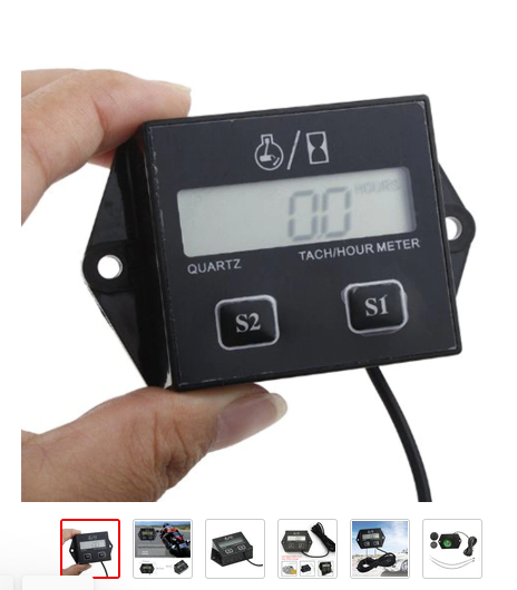

Так что ставь тах и настрой его, если это универсальный типа Куса. С родным будет лучше, ибо погрешности не будет, но ценник....Настройка таха, Как я понял условна +- 200 оборотов.

А если такой тахометр с китая купить для того что бы хотя бы замеры сделать.
156531
Или совсем барахло и надо полноценный ставить?

я вот тоже думаю для чего переплачивать, может для тестов и этот сойдет

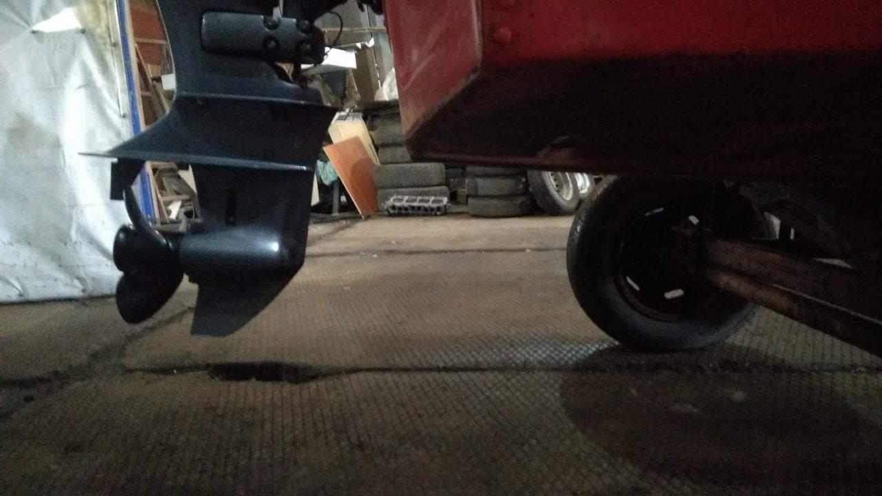

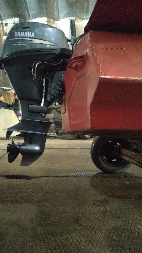

Доброго всем дня.
Да бы не плодить темы спрошу тут же...
Мотор по осени отвезли в ямаха центр в нашем городе, для проверки и консервации.
Специалисты центра сказали что двигатель у нас полностью исправен развивает необходимые обороты. Теперь вопрос встает с тем что правильно ли установлен двигатель относительно киля. Может в этом проблема с малой скоростью.
179652
179655
16 782
1 451
Доброго всем дня.
Посмотреть вложение 179652Посмотреть вложение 179655
Скорость? Обороты? Шаг винта, а лучше фото его? И это че у тебя за пепелац, Я20 поди?

Все описывал в этой ветке, а шаг винта позже скину. обороты не измерить нет прибора.
