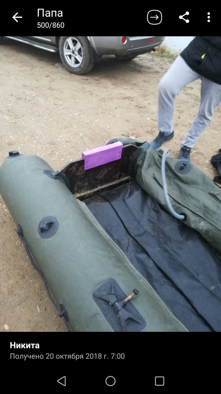

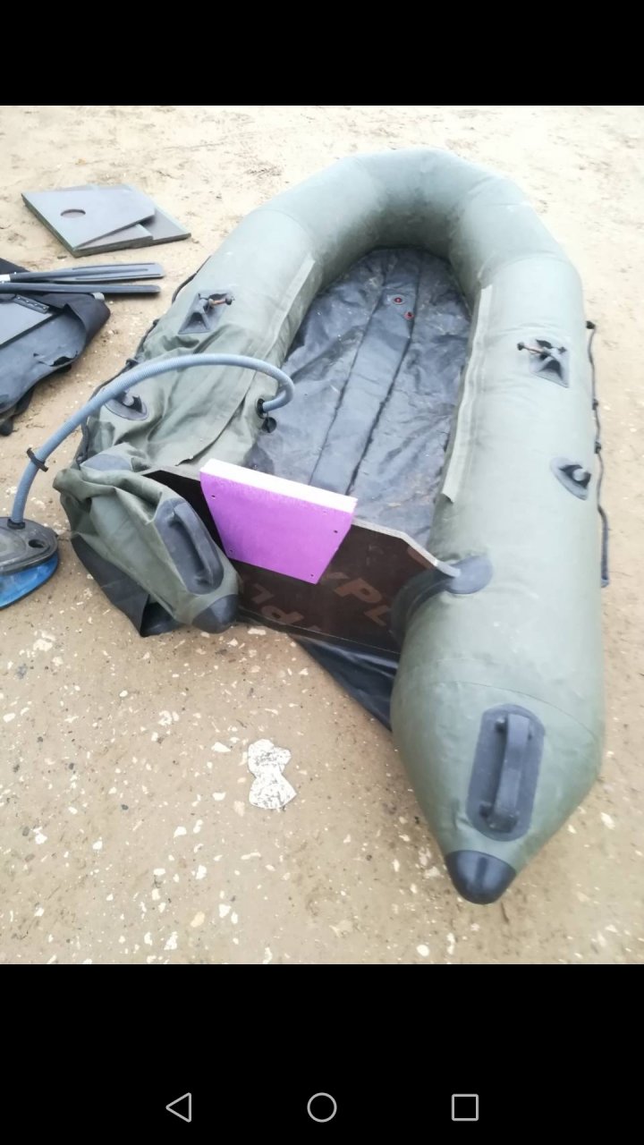

Avrely
16.05.2014
1 215
340
Рязанская область
Воронеж, Ривьера 3200 СК
А можно поподробнее, как ставится клин и куда именно его ставить с внешней стороны на транец?
Сейчас попробую изобразить или найти картинку в Инете
Принцип тот же самый. Задача - больше запрокинуть ногу мотора под лодку.
