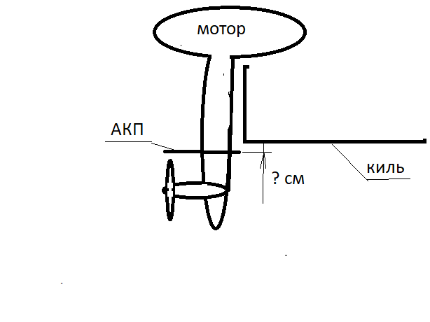

У тебя плита выше киля или ниже?Если прохваты начались - опускай мотор. На рисунке (извините - не художник) под знаком вопроса именно расстояние от киля до АКП. Плита должна быть ниже киля.

У тебя плита выше киля или ниже?Если прохваты начались - опускай мотор. На рисунке (извините - не художник) под знаком вопроса именно расстояние от киля до АКП. Плита должна быть ниже киля.Посмотреть вложение 156281
как по рисунку, ниже, это расстояние щас 3см

Если ниже киля и есть прохваты воздуха - чуть-чуть еще опусти и попробуй на воде. Добивайся устойчивой работы без прохватов. Ну, или крыло ставь. Но для такого движка крыло - что лошади бубенцы.
