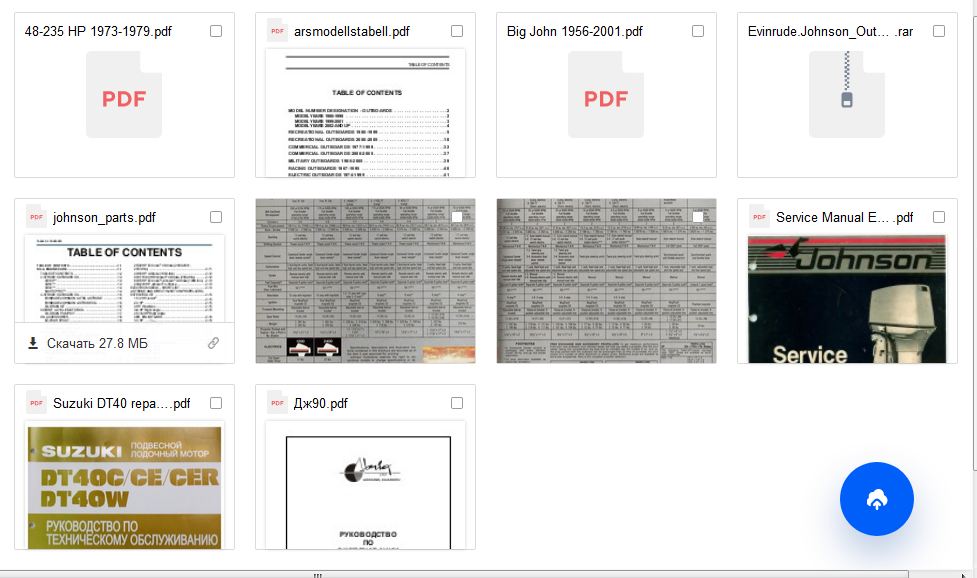

В общем у меня мануал в формате ПДФ, так что не могу даже картинки перетащить сюда.
Андрей, при надобности что то выложить, на форум или ещё куда, из пдф файла => открываешь файл, делаешь скриншот нужного фрагмента и уже скриншот выкладываешь куда угодно. :drinks:

По разным Джоникам все что я надыбал в инете.
Берите.
https://cloud.mail.ru/home/джонсон/
Там и по Сузе ДТ40 один мануал есть.

У меня открывается.
Что, еще у кого не открывается?
А так
И суз40
https://cloud.mail.ru/public/5ED7/3ffHA9r7B
