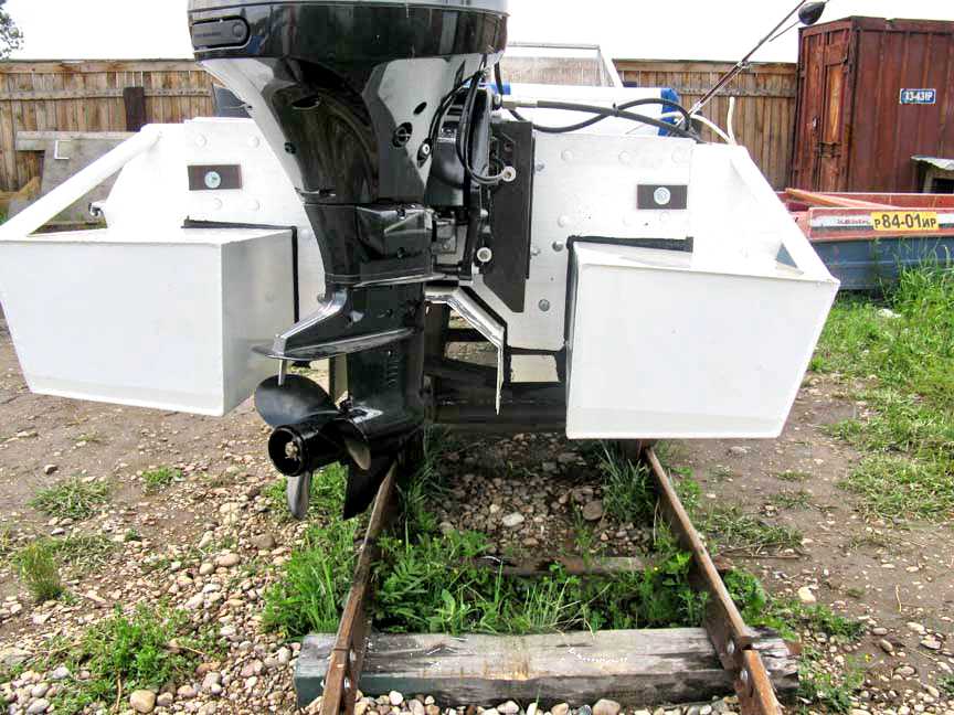

Хочется соорудить что-нибудь на подобии вот этого!)
155545155546
3 916
Доброго времени суток уважаемые господа водномоторники, есть у меня Прогресс 2й, реально ли врезать в него тунель и сотворить спонсоны, да и стоит ли оно того? Речки у нас все мелкие, местами не более 30 см глубины, а грузу тоскать приходиться прилично, вот я и решил сотворит сее чудо, если у кого есть опыт по созданию таких проектов, буду очень признателен за советы.
Нет Алексей, для глубины 20-30 см Прогресс не годится. Он не годится в принципе для малых рек особенно горных и каменистых. Лодка эта тяжелая с минимальным водоизмещением 350 кг если ты налетишь на камни то однозначно получишь пробоины. И снять 350 кг с мели то же очень проблематично. Идея туннеля и спонсонов не нова, её реализовать на Прогрессе не трудно. Весь вопрос в том что потребуется тяжелый и мощный 50-60 л.с мотор. А это как раз и есть общее водоизмещение (без груза и пассажиров) 350 кг.
Добавь к этому груз 300-500 кг и попробуй всё это протащить на себе по глубине 10-20 см. Устанешь- не то слово.

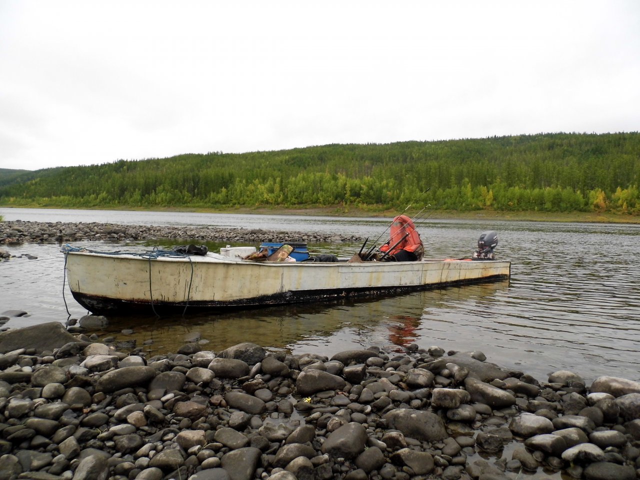

Была у меня казанка 11ти метровая с тунелем, воды практически не надо было, грузу берет много, но 120км с грузом в 650кг шел я где то часов 13:lodka_1:

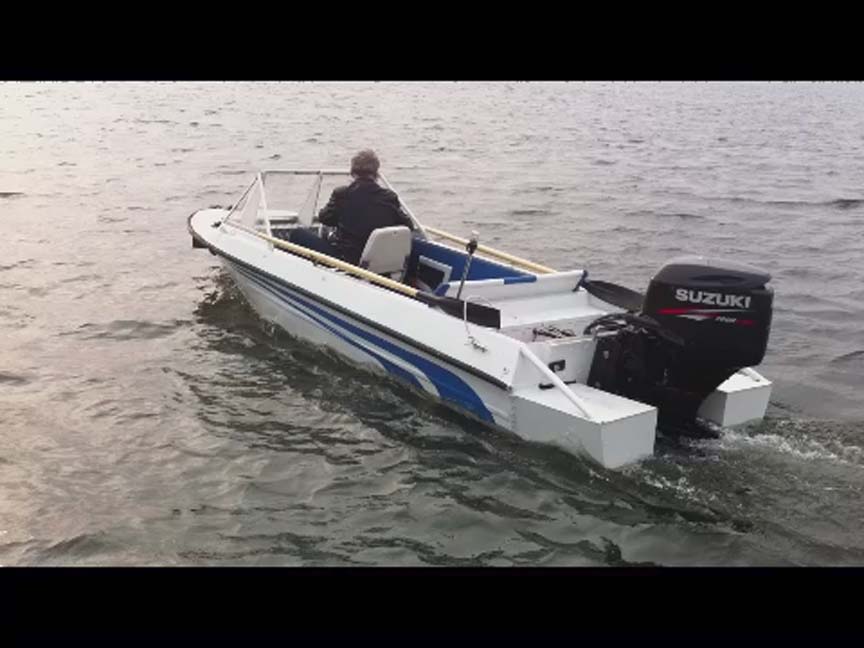

Сейчас из ПНД многие начинают делать, вот примерно такие, на авито продают сейчас
155591
У него канал есть на ютубе, там эта лодка в деле показана.

Да, да, да, все бы хорошо но есть всегда но!:)
Так 11ти метровая баржа у меня и встала, только на охоту закидываюсь на ней, а на рыбалку на ней далеко не уедешь:)
Но идет по мелкой воде она хорошо!(

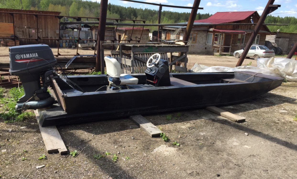

Мне вот такой вариант понравился
Под Казанки делали водомёты заводские, временами вылезают на авито, сейчас продают - тЫк.
Не совсем понимаю, как там состыковали Вихрёвскую голову с водомётом, но и не особо копал тему.
