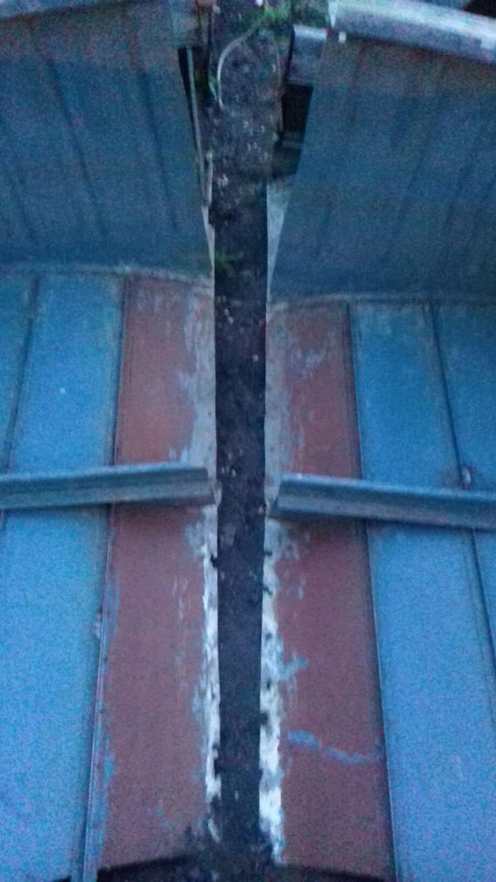

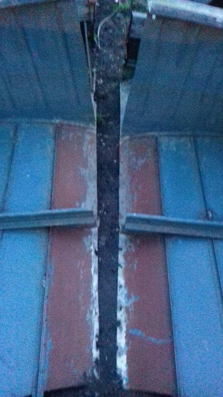

Oleg_samara
18.01.2017
2 891
2 472
Разрезал вдоль до миделя , буду убирать кормовое сужение .
