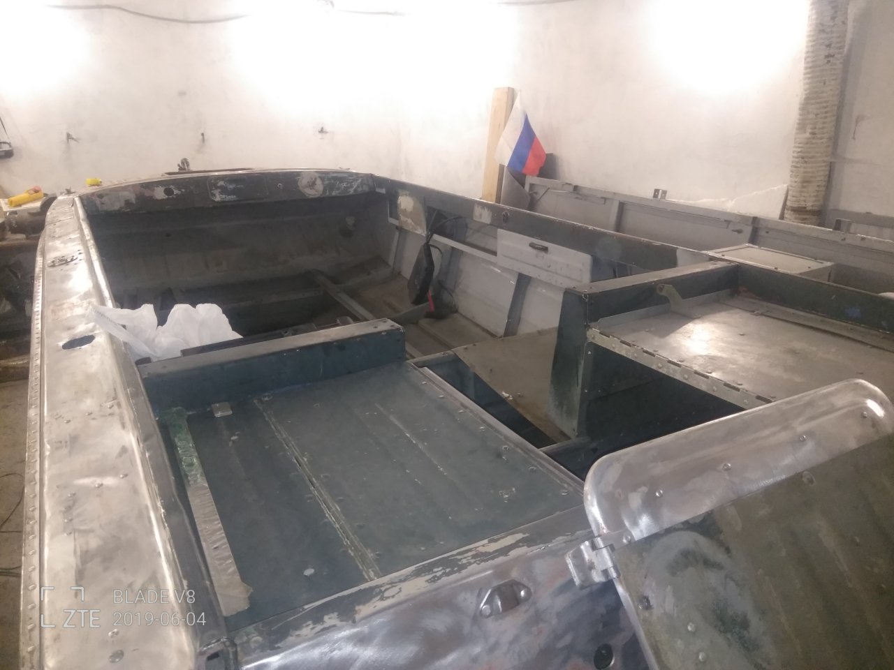

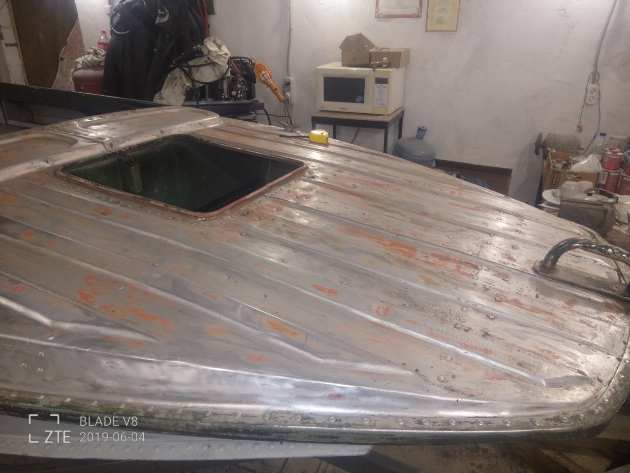

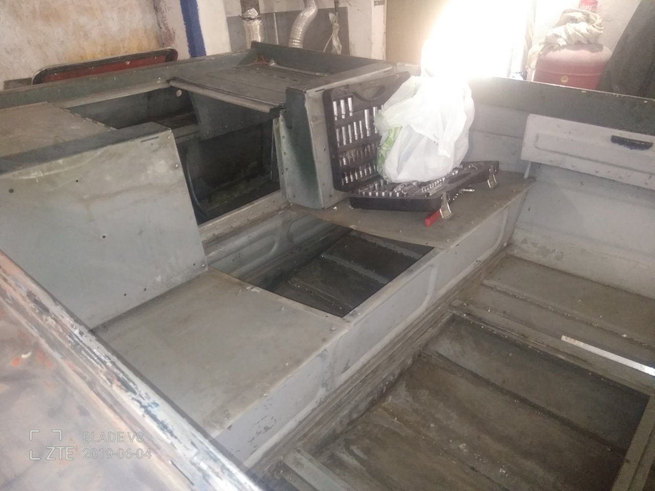

После продажи ОКУшки, понял что без лодки не смогу.Волга манит...взял казанку 5м1с выносным транцем и с ямахой40 hws.у мотора не было задней скорости,думал шестерни,обошлось регулировкой тяги.лодка в плохом состоянии,хозяин распиздяй хранил ее круглый год под открытым небом,без чехла.пайолы сгнили,сидения пропитались водой- еле выволок их с лодки.лодка течет ,все на соплях и пакле...потихоньку восстанавливаю,убрал все латки старые,клепаю новые.смываю старую краску.

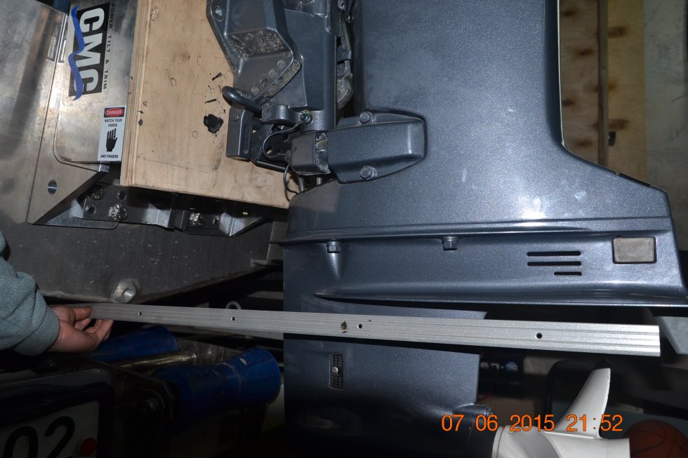

На второй от транца? Ставь на первую, и поднимай мотор вровень. С креном(не большим тоже самое), ничего страшного. Будут вопросы, задавай. У меня такой же комплект+мотор висит на СМС 35.

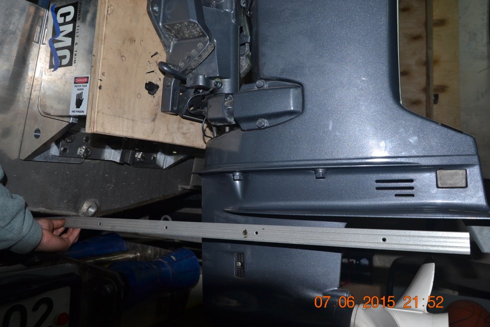

На второй фотке пример навески мотора на выносной.(фото не моё).

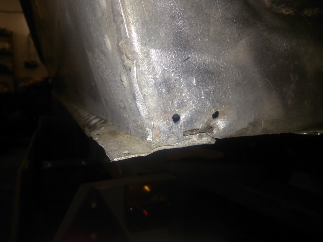

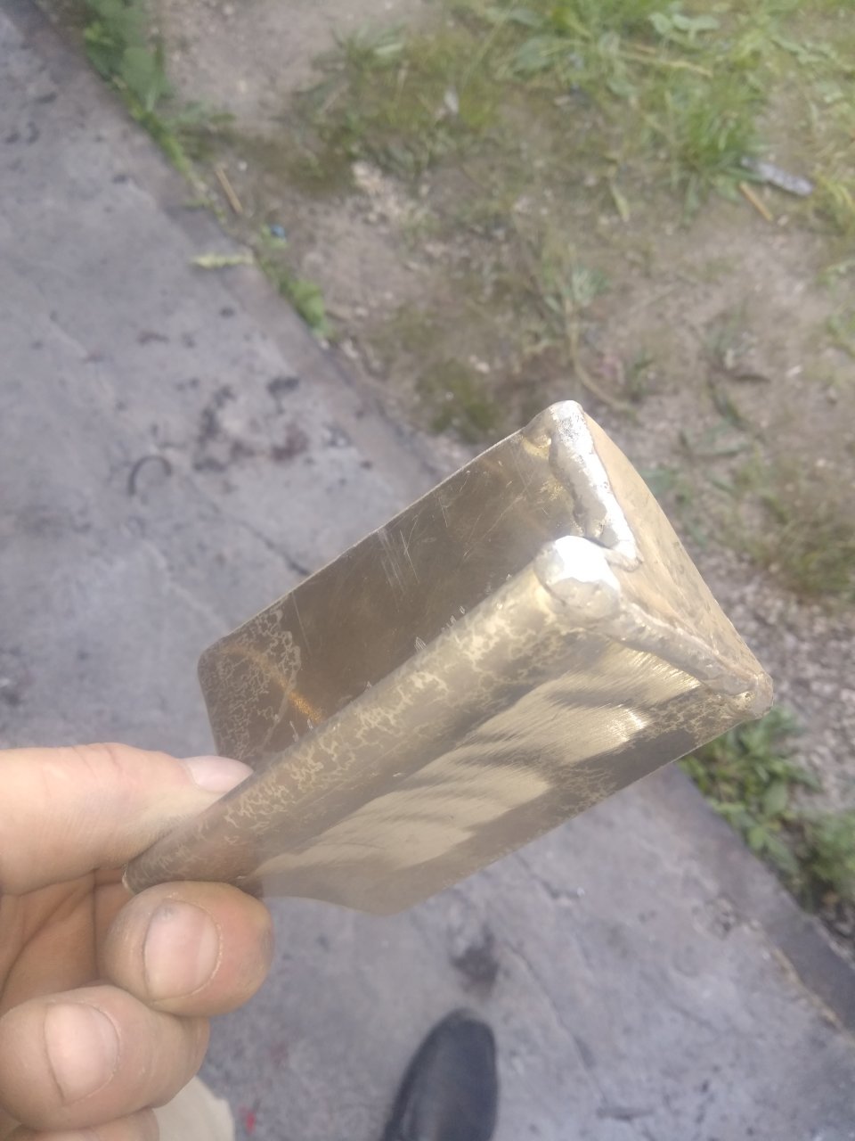

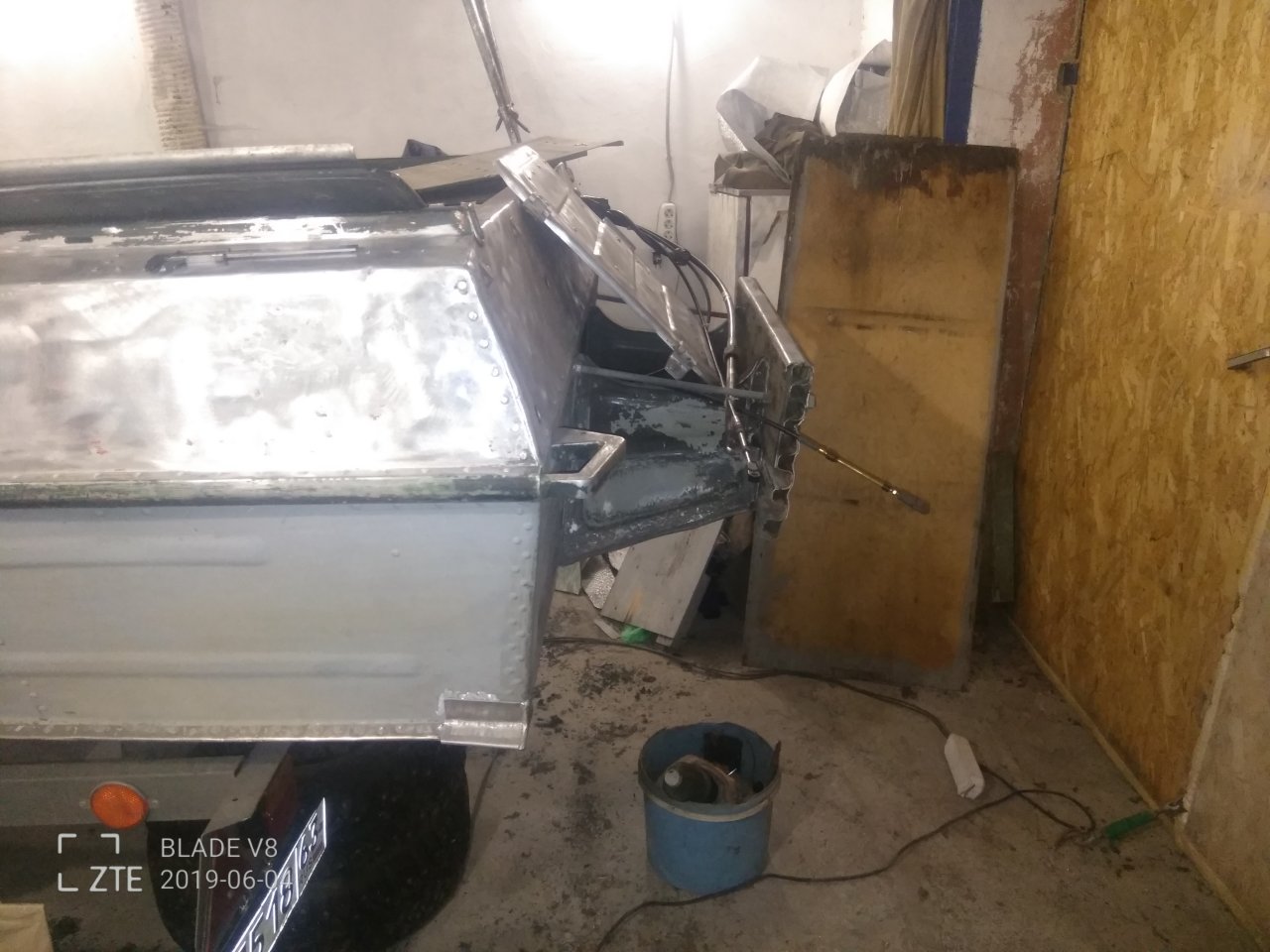

Смотрю уголки на транце ремонтируеш , не вздумай их из нержавейки делать .

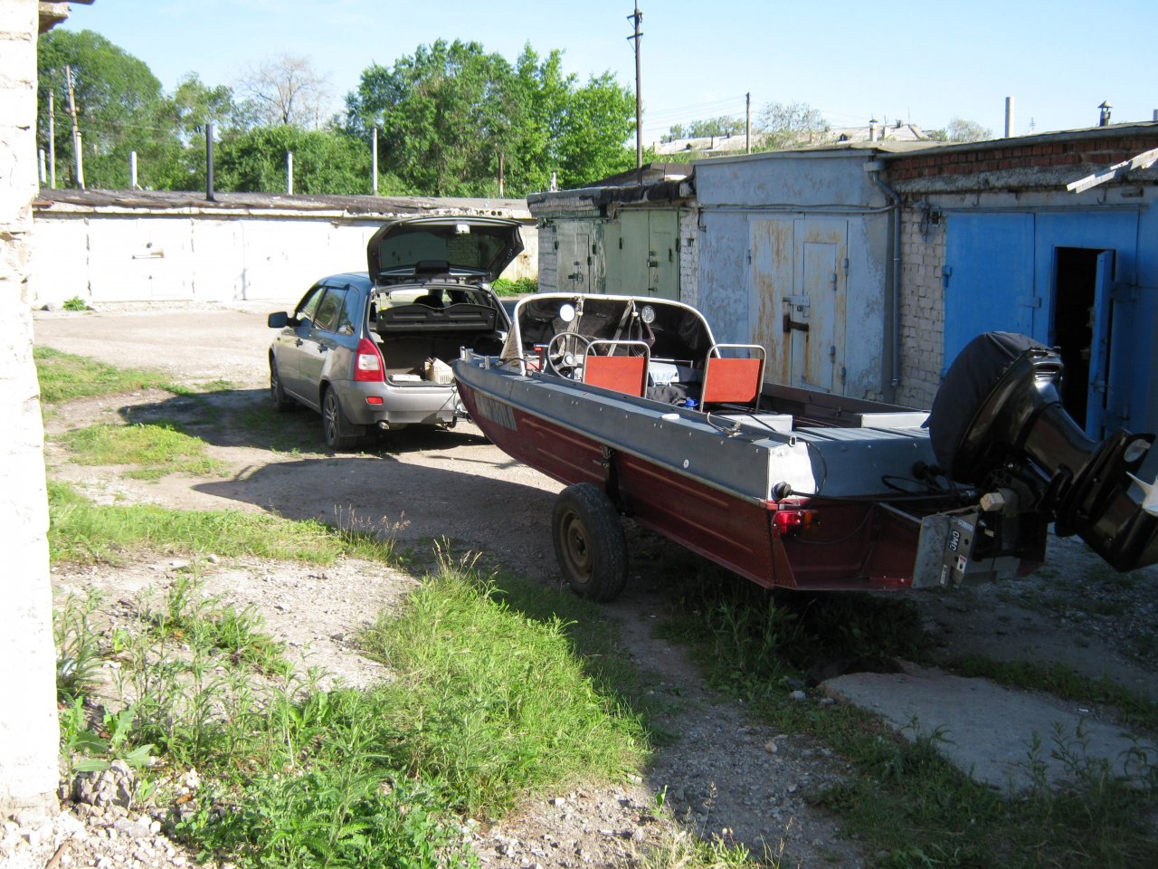

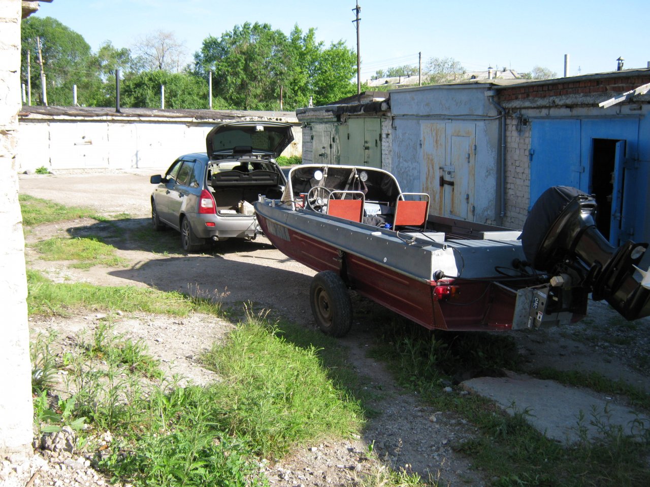

У придирчивых инспекторов вопросы по госномеру возникнуть могут , в Самаре легальный техосмотр на такую не поставят.
3 165
1 319

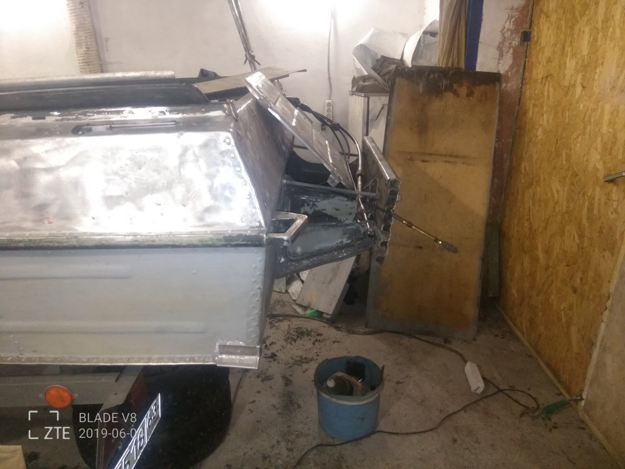

Кинь фоток заднего багажника, как створки закрываются, или они совсем не открывные?
Номер по госту заказывал,проблем не возникло никаких

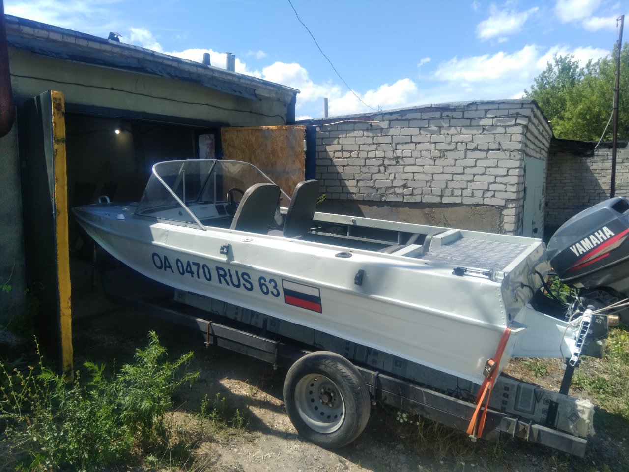

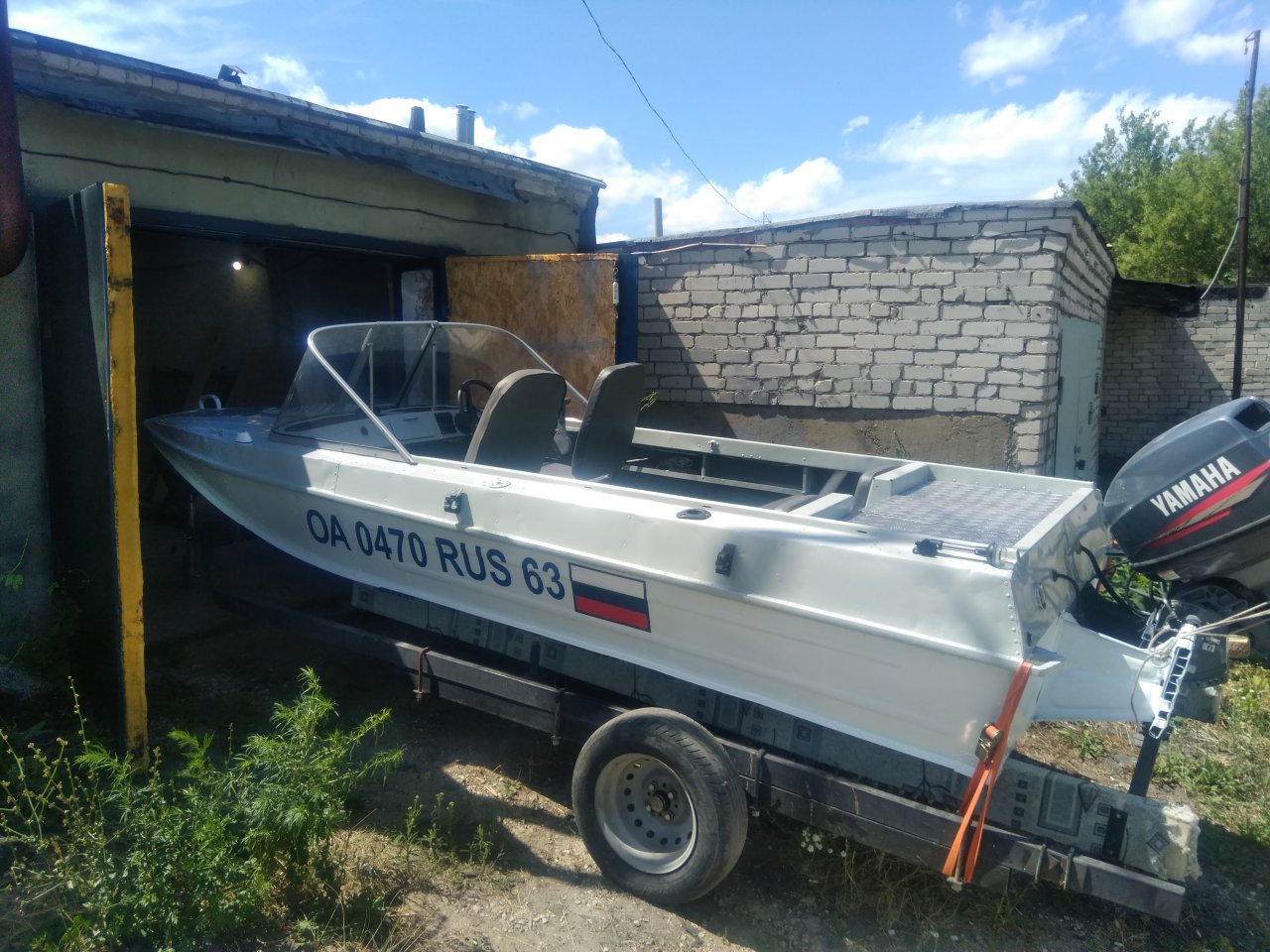

Номер то сделали по госту , а наклеил на лодку не по госту , теперь гост требует четкое расположение середины номера на 1/4 длины от носа .

Ходовые испытания прошли.четыре тушки по 100 кг,винт 14,на глисс выходит секунд за 10.максимальную скорость не мерил,ветер сильный был,позже посмотрю
Алексей, расстояние какое от днища до АКП, как мотор повесил: выше(на сколько), вровень, или? Давай фотку с приложенной рейкой, линейкой, только с боку.

Неман 450 dc
Фоткнуть не получилось,лодка на рольгане,транец почти в воде.прикладывал рейку ,АКП ниже киля на 1,5-2 см,стоит параллельно килю.поставил пока на старые отверстия. Буду выезжать и смотреть как будет дальше.отношусь по результатам
На 50мм поднимай смело , потом поточнее выставиш.
