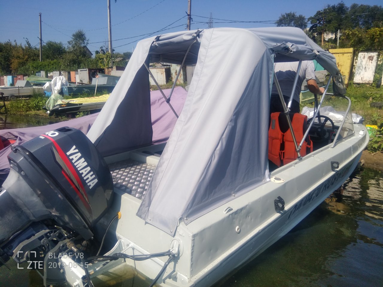

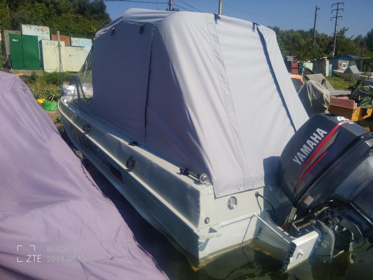

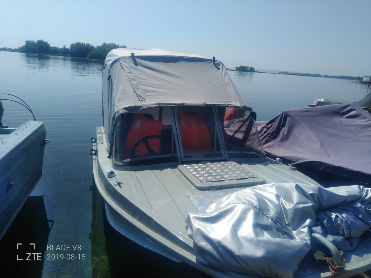

Сегодня поставил тент ходовой.заказывал в "тент и лодки".обошелся в 13790.ткань корейская рип стоп,дуги высокие тройные.сшит хорошо,мне понравмлся

Тент не плох, а вот ходовые огни, стоят не по фен-шую, ГИМС на ТО не придирался?

В хорошем настроении значит ГИМСовцы были, повезло обоим :drinks:

А зарплата не по... , вот такие инспектора тоже подрывают уважение к госчиновникам , навигационные огни и блоки непотопляемости это безопосность , на что при ТО надо обращать первейшее внимание . По мне за такие огоньки отбирать бы права и отправлять на пересдачу.

Вот все таки как по разному относятся ГИМС к своей работе. У нас на район 3 или 4 ГИМСовца, на воде их видел 2 раза за всю свою водную жизнь. На учет ставил, отдавал только документы, лодки ни разу к ним не возил, ТО тоже так просто ставят. Меня все устраивает, река не судоходная, судовых ходов нет, ходят только моторки. Ни кто до тебя не до..ывается! А о своей безопасности должен каждый сам думать!

Олег, вот когда будешь работать в Гимсе, всё в твоих силах, а сейчас, ....В своё время в судовом ставили отметку, "лодка в ночное время не эксплуатируется". И вот лично мне по барабану, как эти огоньки стоят, главное они есть и их видно ночью. А по ночам я не ездию.

Александр, тут дело как бы в другом - вот пропустили они лодку с нарушениями, сделали отметку о пройденном ТО, а завтра на воде в плохом настроении имеют повод до тебя докопаться......., в общем "закладку" они тебе подсунули, в любой момент могут "дрюкнуть".
И ни какие твои доводы, что вот у меня же ТО пройдено, всё норм , вы сами подписали, не прокатят - скажут, да ты вчера поменял, на ТО другие стояли, всё по фен-шую было.... Ну и ты сам себя подставляешь, мало ли случилось так и ты вынужденно на воде "заночевал".

Не имеют они никакого права с отметкой ТО докапываться до меня. Даже если ночь меня застала, я всё равно по ночам не ездию, я буду спать.:hahaha:

Правильно говорят, ТО это одно, а какой нибудь рейд на воде могут проводить совершенно другие люди, а при размере нынешних штрафов это определенно может поднапрячь...) Просто к случаю-на работе колонна автобусов шла с сопровождением ГАИ и под красный по всему городу с мигалками, а штрафы с камер (за проезд на красный да за стоп линию) водилам наприлетали и всем пох-решайте сами как говорится.... Лучше уж сразу правильно сделать мне кажется....
