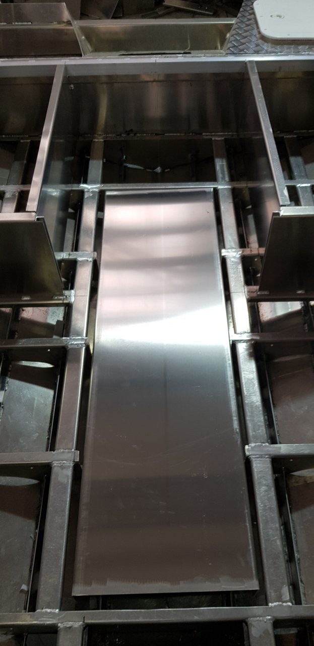

Доброго всем времени! Нужна помощь специалиста по сплавам алюминия. Остановился в выборе лодки на Орион 53, устраивает соотношение цена-качество-конструкция. Есть одна ложка дегтя-силовой набор. На фото, присланным с производства, визуально просматривается использование уголка из сплава АД. Имеется неприятный опыт эксплуатации лодки WR470 где были использованы для устройства силового набора уголки АД, в следствии чего весь набор пошел трещинами не только по швам, но и по линейным участкам. Вопрос: возможно визуально отличить сплав АД от АМГ5?

А откуда информация о использовании сплава АД?
Сначала увидел,а потом спрашиваешь!!!!!? :shock::?

Основываясь на личном опыте. На фото профиль из амг5 отличается от сплава АД, который имеет более светлую окраску.
Может быть,может быть :?Думаю что в трещинах не материал виноват,а неправильно распределённая нагрузка.При ремонте много раз видел такие прощёты и на Винботах и Вильботах ,и много ещё на чём.АД сплавы дешевле чем АМГ 2 И тем более АМГ 5.

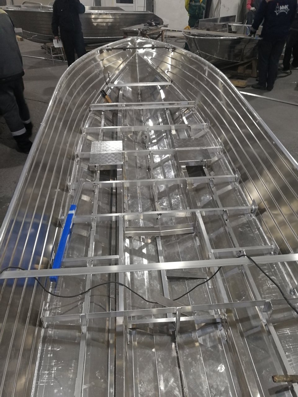

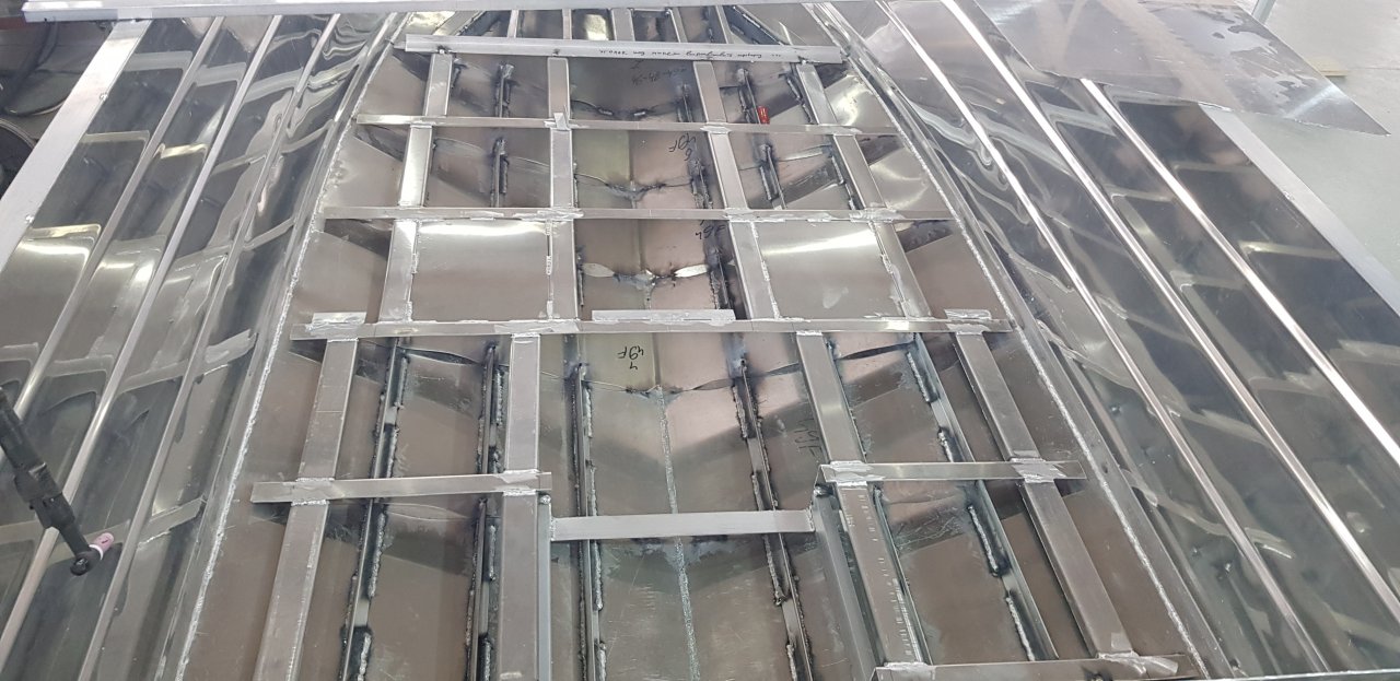

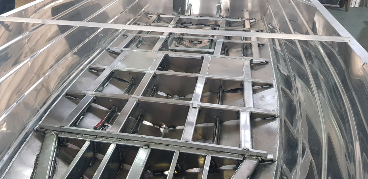

Вот еще силовой набор лодки Тактика это классика " конструкторской" мысли. Как делать нельзя.
