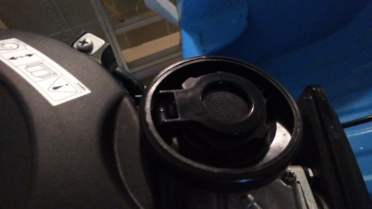

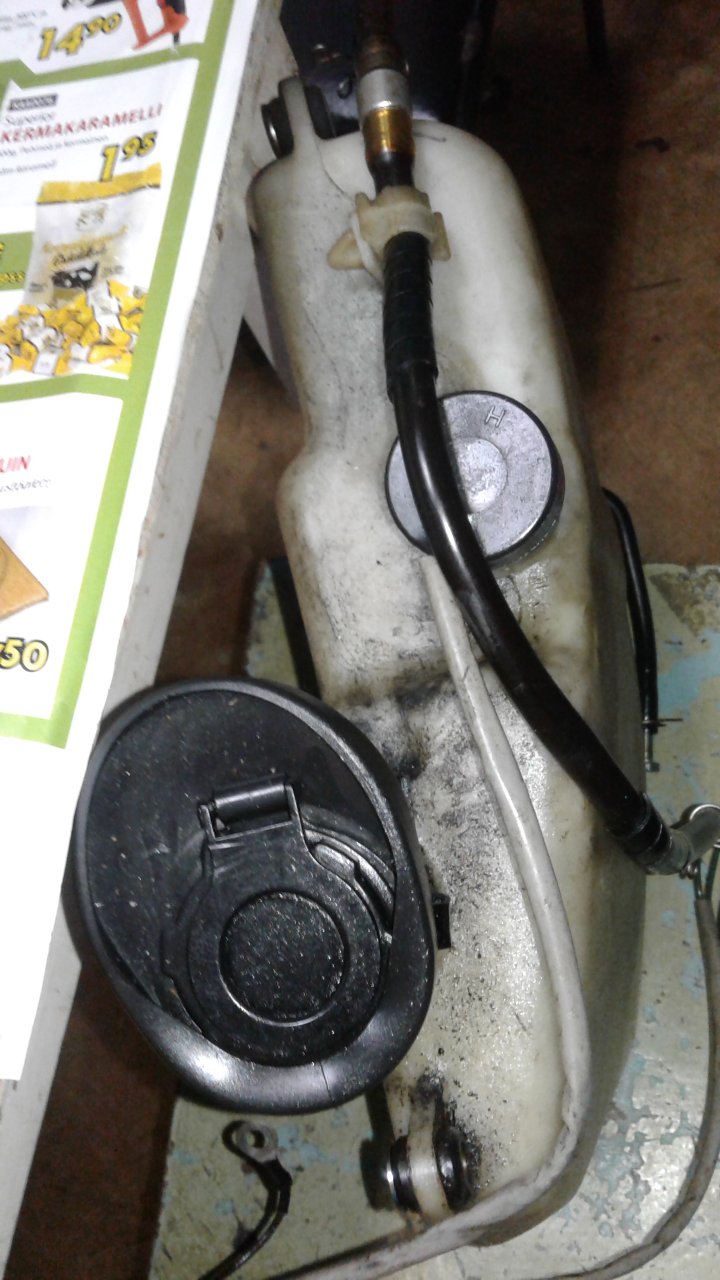

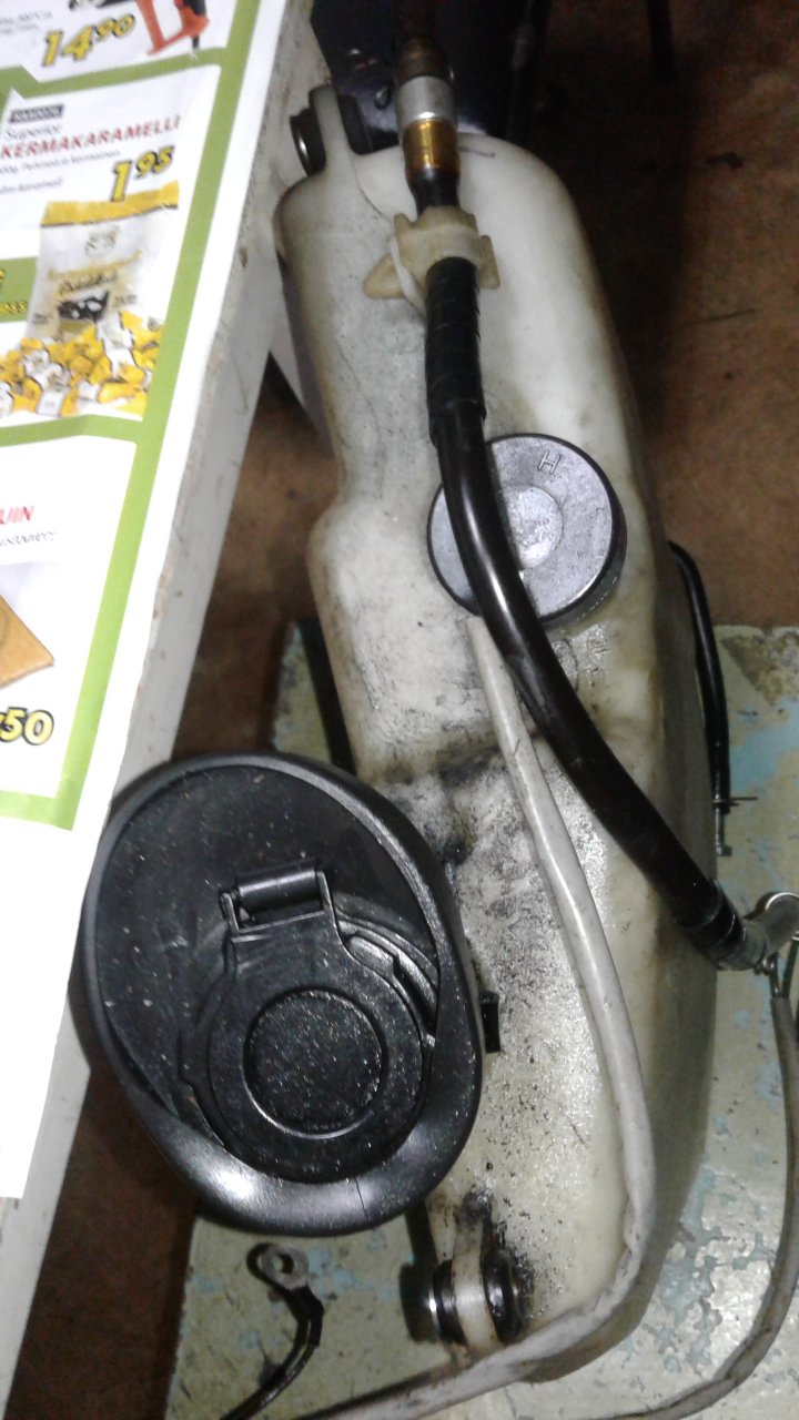

Борис, насколько помню, данная проблема была до "рестайлинга" 2012г., далее поставили уплотнительную резинку. У меня крышка выглядит не так как у тебя (мотор 2015 г.в.)
Саш, спасибо за наводку. Можешь фотку своей крышки скинуть? Помониторю!

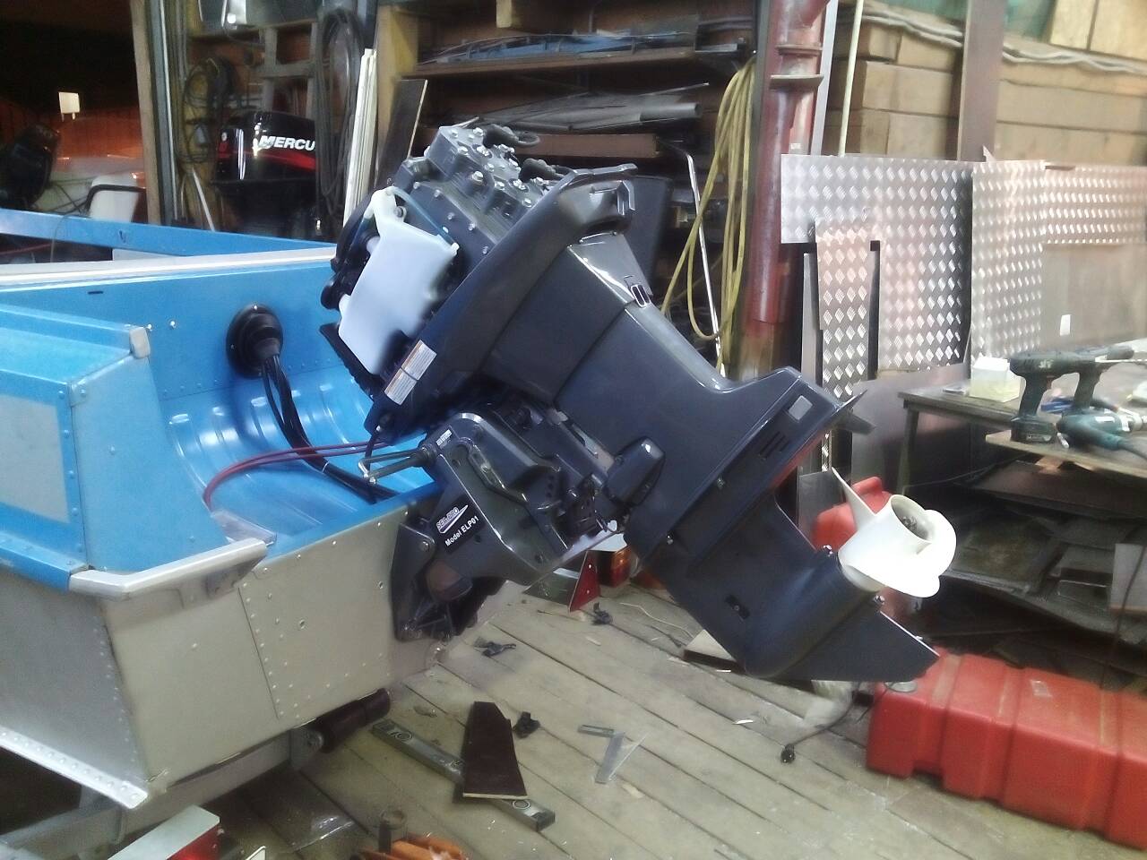

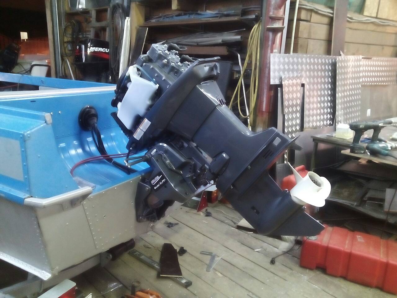

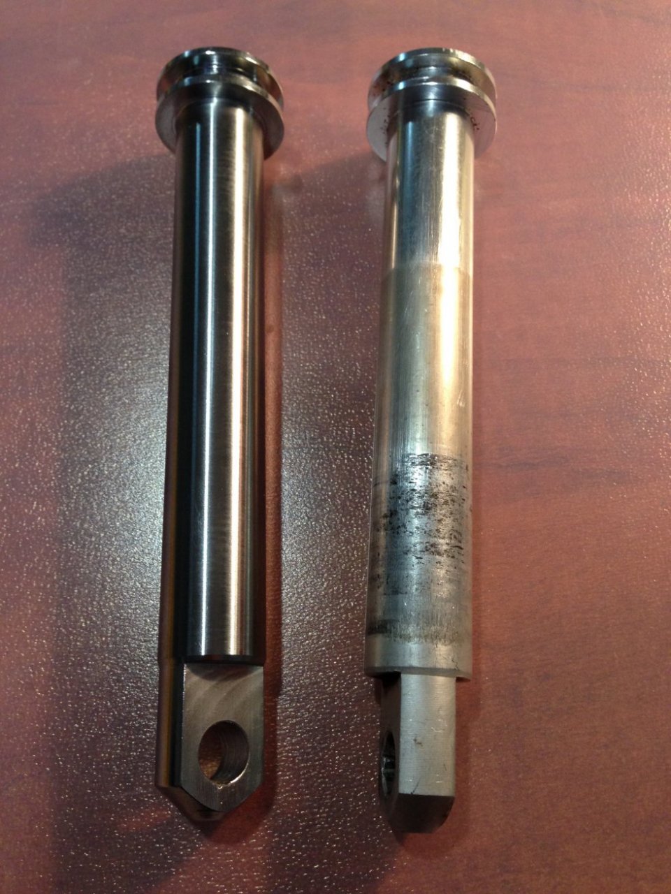

По поводу алюминия не согласен с тобой. С ним как раз ничего страшного не происходит, если цепь электрохимической защиты сделать правильно и следить за анодом, обрабатывать смазками.
Борис, а вот и я не соглашусь с тобой по поводу алюминия. Ещё как всё происходит, и ни у одного. Даже в пресной воде с алюминиевым штоком может быть вот такая беда. Даже если мотор на стоянке держать опущенным, а уж если он поднят этим подъёмником, то шток очень здорово кародирует. Да и песок своё дело делает. Свой мотор никогда не оставляю(даже на короткое время)поднятым, и то заметил, что шток начал с одной стороны чернеть. Буду токарю заказывать новый из нержавейки, это на всякий случай чтобы было чем заменить. Вот так разъедает алюминий, если подъёмник поднят всегда, а рядом образец из нержи.
9 792
6 608
Саш, а что с защитой? Цепь к аноду звонил? Я когда мотор собрал, все прозвонил. Более того, все элементы мотора соединены проводом в одну цепь. Провод - тросик из нержи в термоусадке, который замыкается на анод. С учетом втулок на моторе и неминуемых окислов без этих проводов контакт элементов будет хреновый в перспективе.
Про шток из нержи ты может быть прав, а может и нет. Не начала бы там люминька корродировать! Ради интереса гляну сегодня из чего родной шток от ямахи. Он в идеальном состоянии, а вот с люмишкой пришлось позаниматься. Да ты сам все видел. Где-то коррозия очень сильная была.
На машине цилиндры тормозной системы у меня сделаны из нержи под заказ. Если пыльник перестает держать, Один хрен закисают, но там и среда более агрессивная.

Не знаю из чего шток. Не магнитися совсем. Нержа чуток магнитится.
3 165
1 319
Есть которая совсем не магнитится. Фото это не моё, взято с другого форума, на моём штоке конечно не так, но начало положено. Дело в том, что на СМС шток находится внизу, и всё время в воде+песок свою работу делает, а как он будет драть дюраль-алюминь, ты и сам знаешь. С защитой всё ОК.

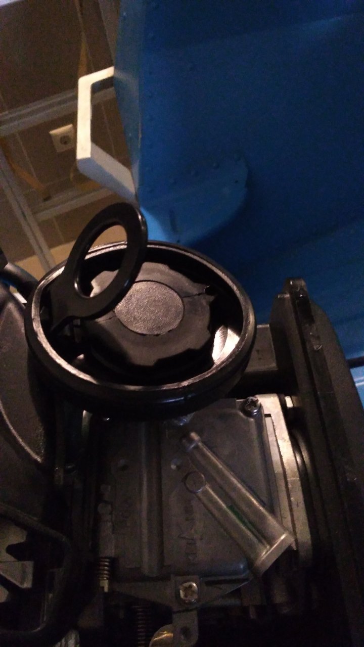

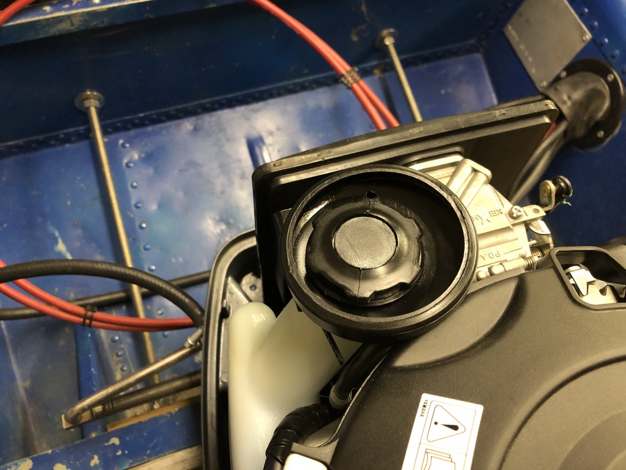

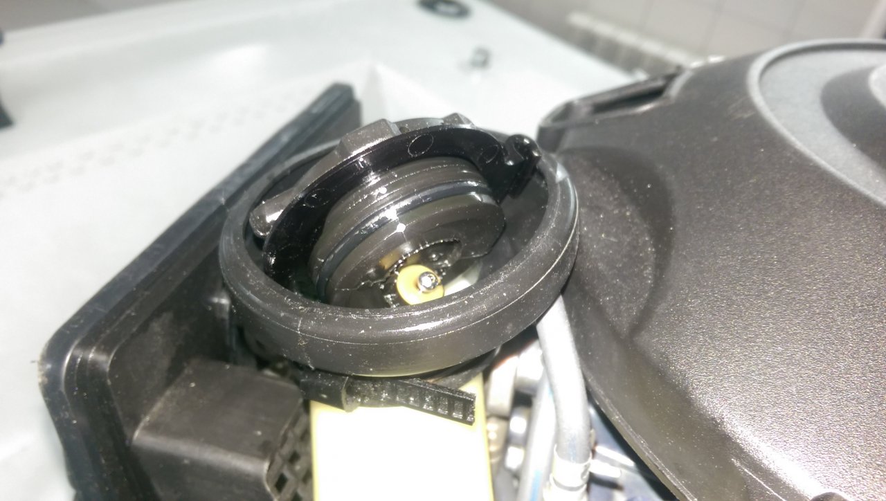

Борис, как и обещал, на моем Yamaha 40 VEOS 2015 г.в. крышка выглядит так.

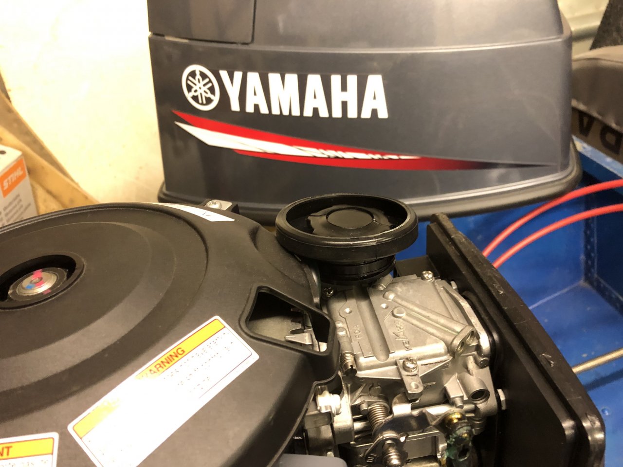

На Веосе 2018 г. разница в кольце сверху крышки за которое тянешь, чтобы открыть, ну как пиво туборг). А остальное свиду такое же, сама крышка резина вокруг пластиковой втулки.
:good:Инженеры Yamaha неустанно улучшают крышку VEOS'a:D У меня такого колечка нет))

У меня такая же, Как и у тебя! Крышка пластиковая. Видимо колечко рулит :oops:

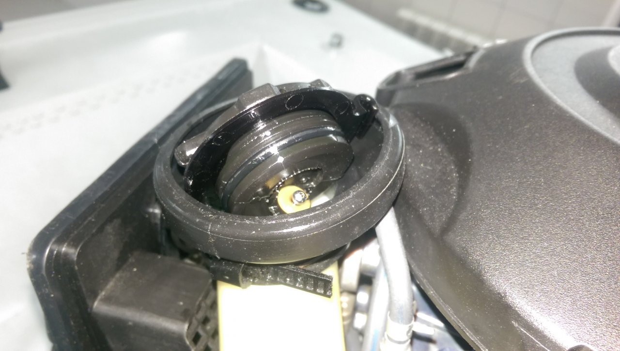

Борис, а я так и не понял, у тебя есть проблема с вытеканием масла или нет? У меня ничего не вытекает, вожу мотор в поднятом состоянии.
9 792
6 608

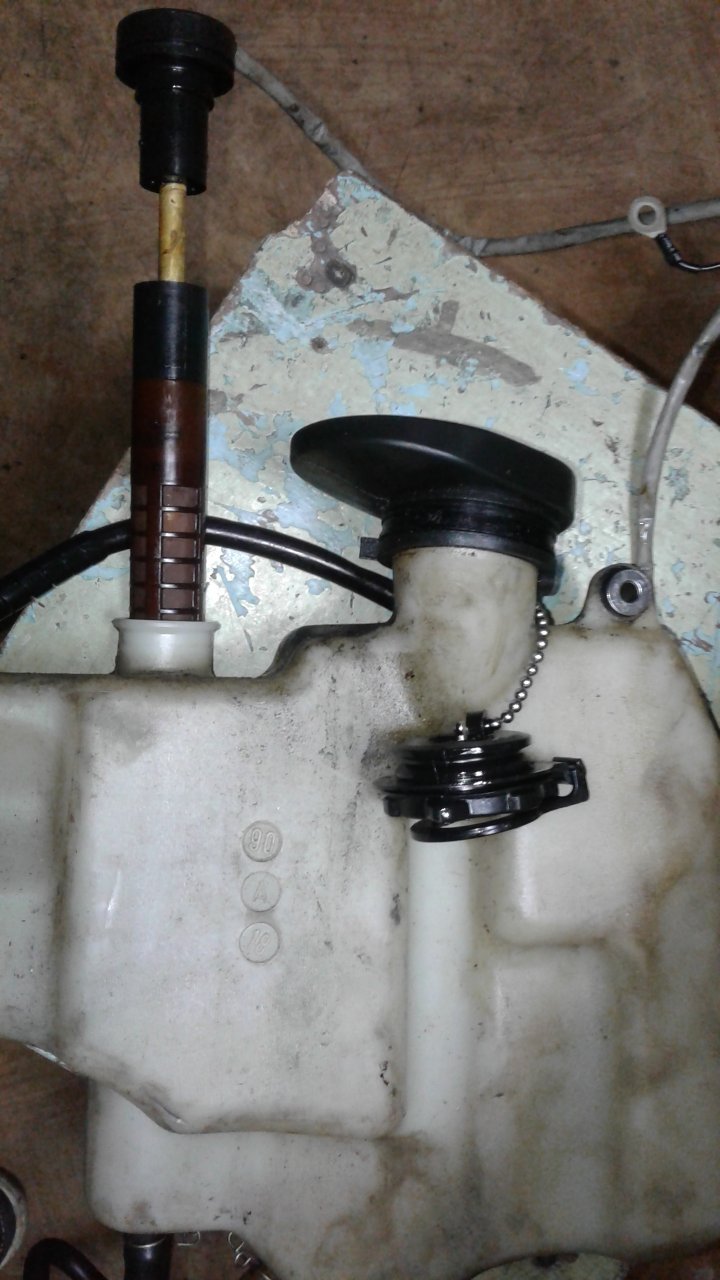

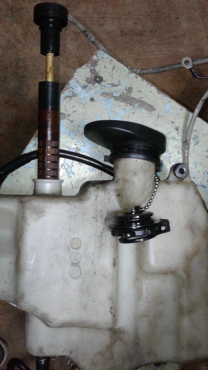

Есть, но я пока ее не пытался решить. Для начала нужно просто снять крышку и посмотреть что к чему.

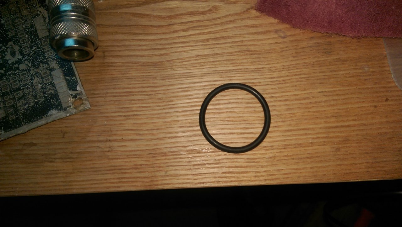

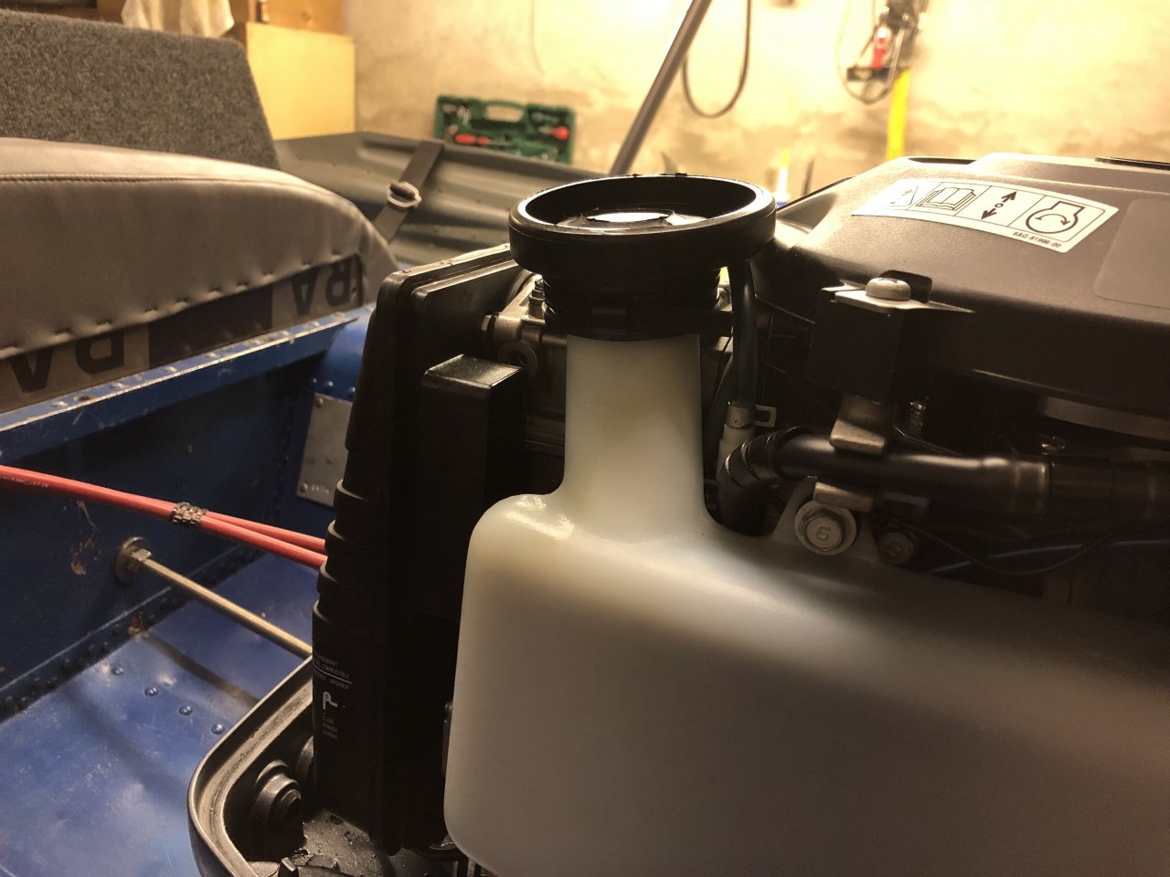

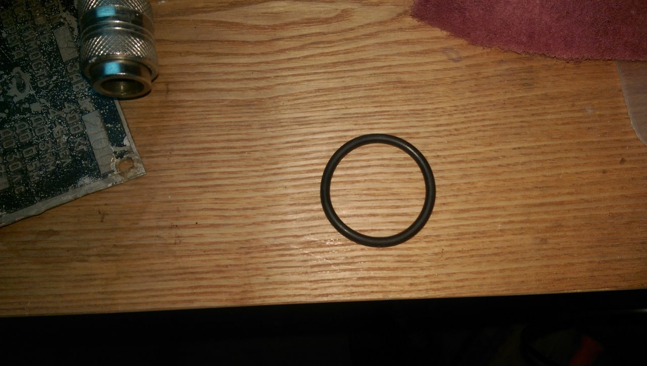

Проблема решена. Подобрали резиновое уплотнительное кольцо. Цена вопроса пять рублей.
2 113
"Пролюблено" было или как "доп опция" получилось, место под посадку кольца есть с завода?
9 792
6 608
Володь, чесслово не знаю! Снял пробку, увидел канавку, подумал что к чему, послал сына в автомагазин с напутствием купить 2-3 разных кольца, приблизительно подходящих. Он привез 2, подошло одно.
