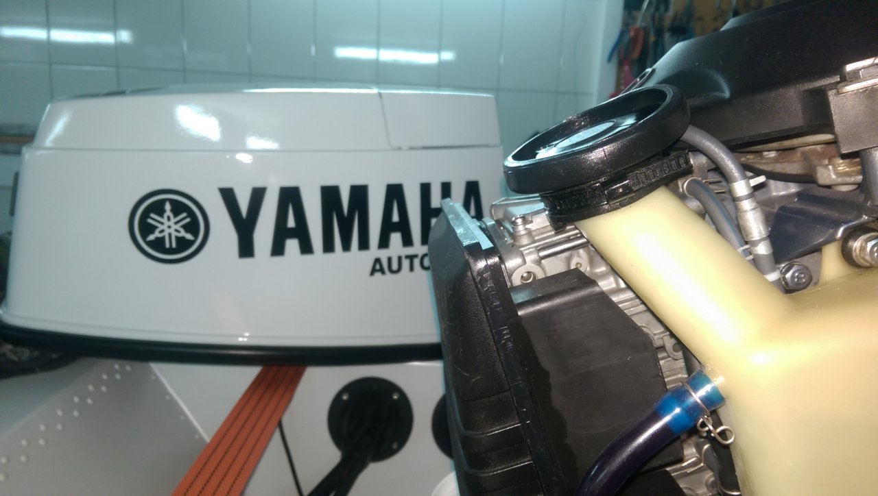

Сань, читал в нескольких местах про эту беду ВЕОСа. Во многих случаях течет даже снова. Мой не исключение. Для транспортировки нужно, чтоб масла было не более трети бака, если мотор поднят примерно на треть. Замена крышки проблему не решает, но... я пока туда не лазил, может что и придумаю.
С полным маслобаком, полностью поднятый мерк не тек.
На базе у двух соседей веосы, так же не текут. Вообще.

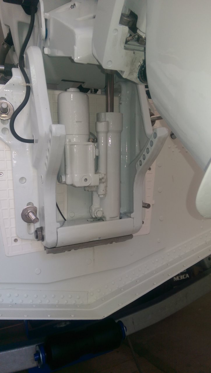

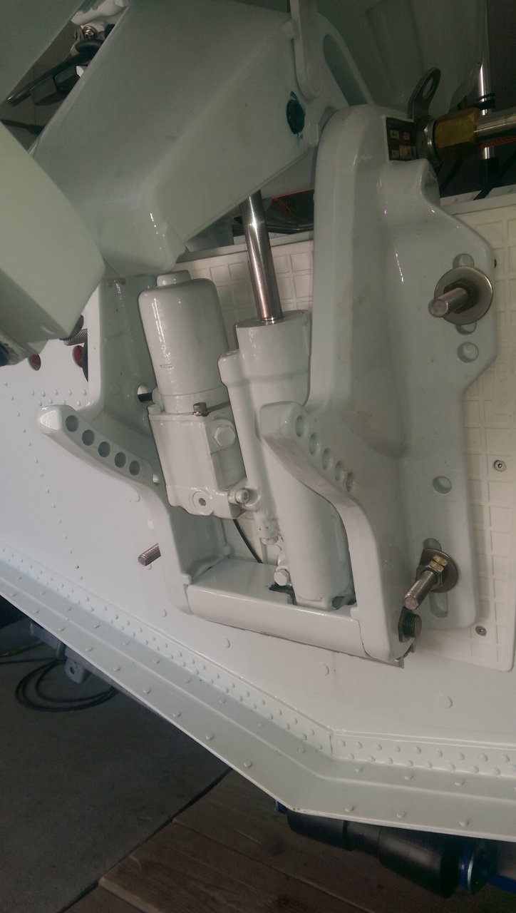

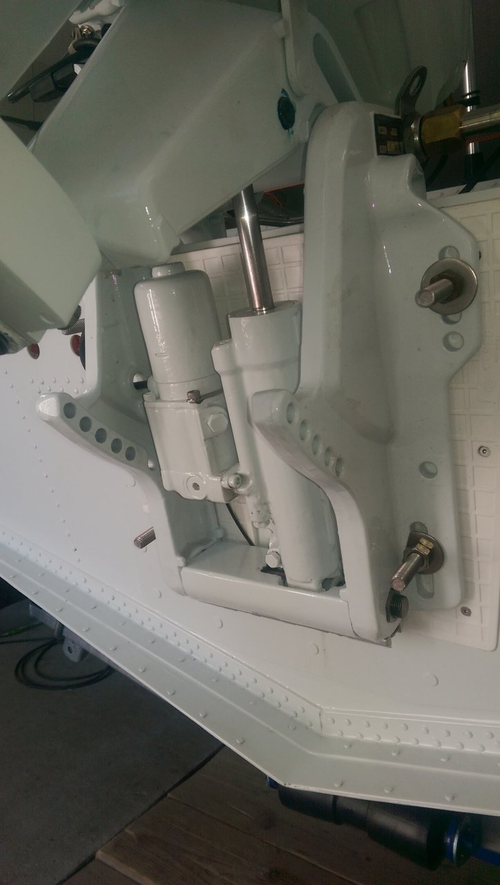

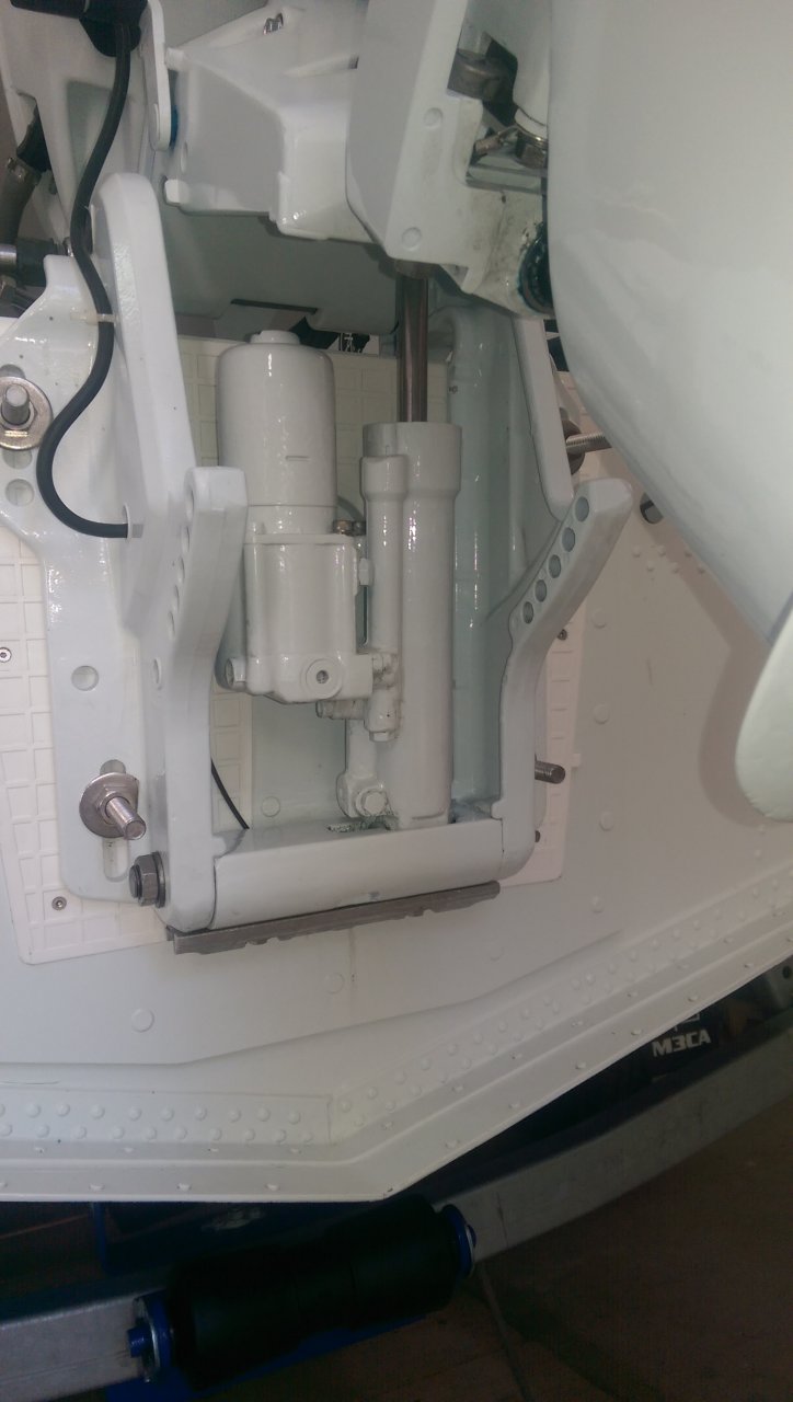

veos с гидравликой к нам мало поставлялся, и маркировался иначе. Для иностранных рынков он имеет иные маркировки - detl/s, hepo и др. Были две основных конструкции - с одним и двумя цилиндрами и куча модификации.
Вот родная гидравлика этого мотора с одним цилиндром. Визуально она отличается от представленного на видео китайца. Т.к дербанил ее всю, скажу, что принципиально должны соответсвовать размеры детали, в которую входит вертикальный поворотный вал - ширина, высота, диаметр и расположение отверстий, крепление вала снизу, но это не самая большая беда. Не факт, что китайцы не добавили чего-то своего даже в гидравлику своего клона. Сравнить можно, Только приложив детали по месту или с доработкой напильником. Риск велик! Не исключаю, что для замены потребуется снять двс и корыто под мотором.
Видео работы гидравлики выложу чуть позже. Я бы присматривался к допам ввиде смс или искал бы на ебей родной узел. Там такие б-у вещи проскакивают, но цена не копеечная. Струбцины с гидравликой в сборе и гидравлику с нижней опорой на него я там видел. Про стоимость новых деталей молчу, Много уже нет на складах.

Даже если взять детали с Владика от б/у моторов к ним еще руку приложить придется. По поводу алюминия не согласен с тобой. С ним как раз ничего страшного не происходит, если цепь электрохимической защиты сделать правильно и следить за анодом, обрабатывать смазками.
Вот работа родной гидравлики. Мотор, кстати, из моря 1994 г. рождения. Всю зиму с ним занимался.
Борис, насколько помню, данная проблема была до "рестайлинга" 2012г., далее поставили уплотнительную резинку. У меня крышка выглядит не так как у тебя (мотор 2015 г.в.)
