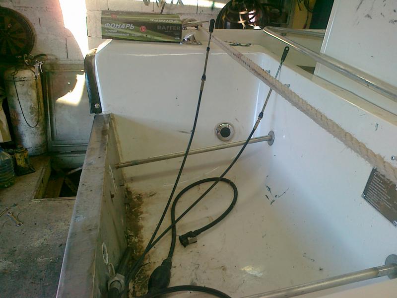

Re: Модернизация Нептун 3.

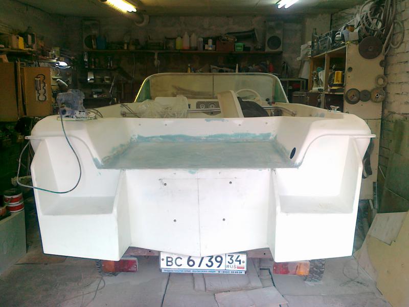

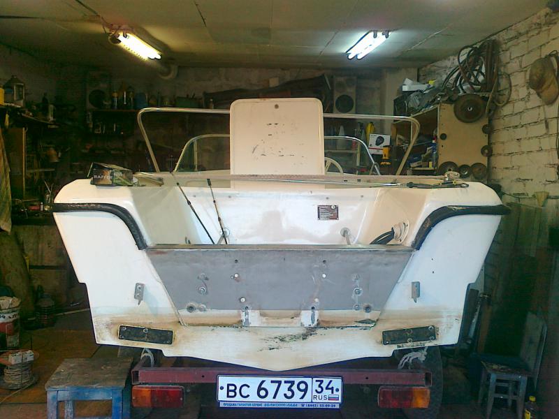

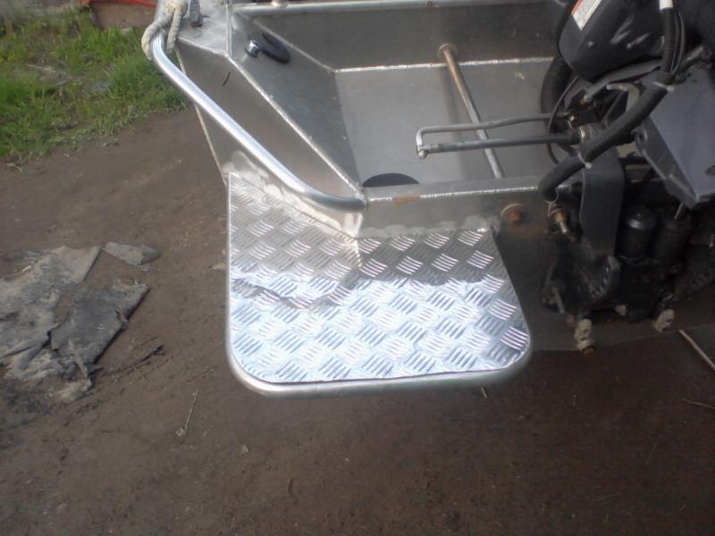

транец вид спереди

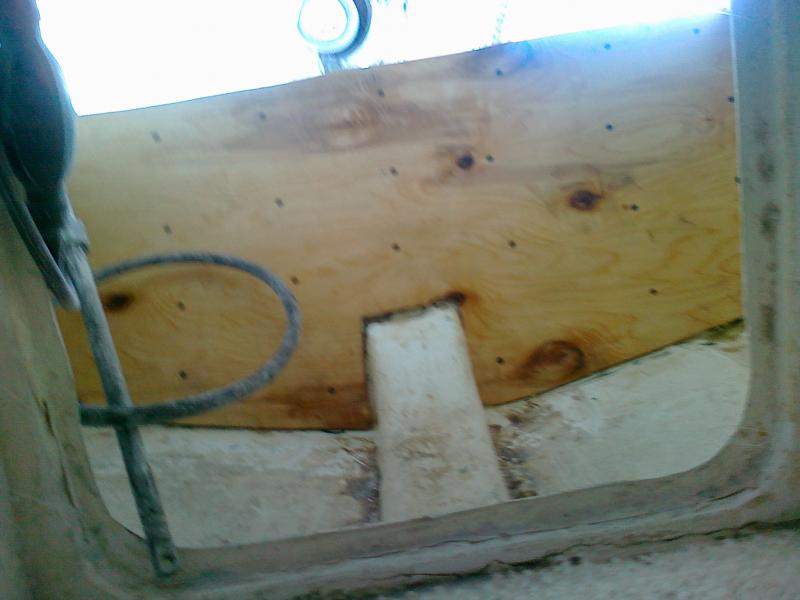

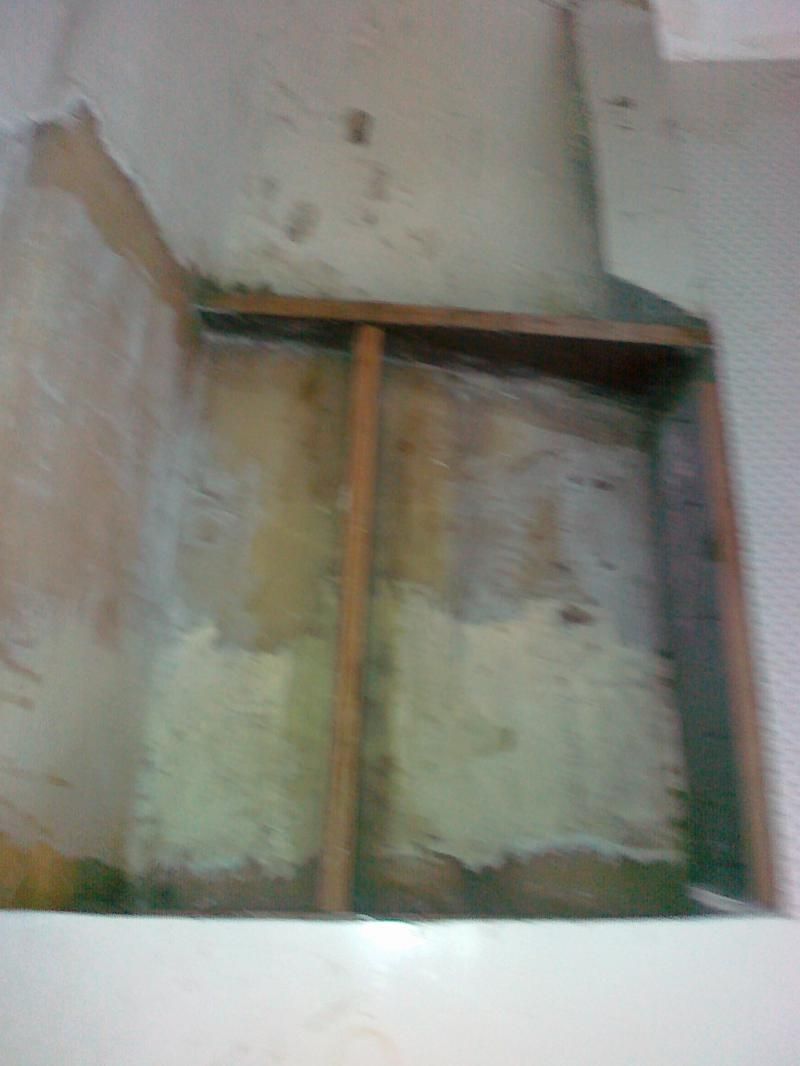

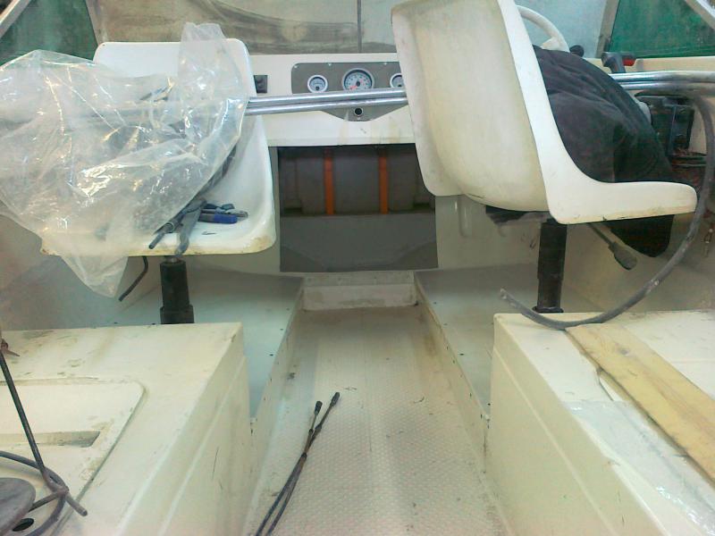

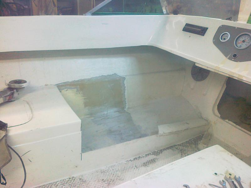

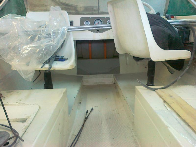

выпилил часть пассажирского рундука хочу поставить патроны от офисного кресла

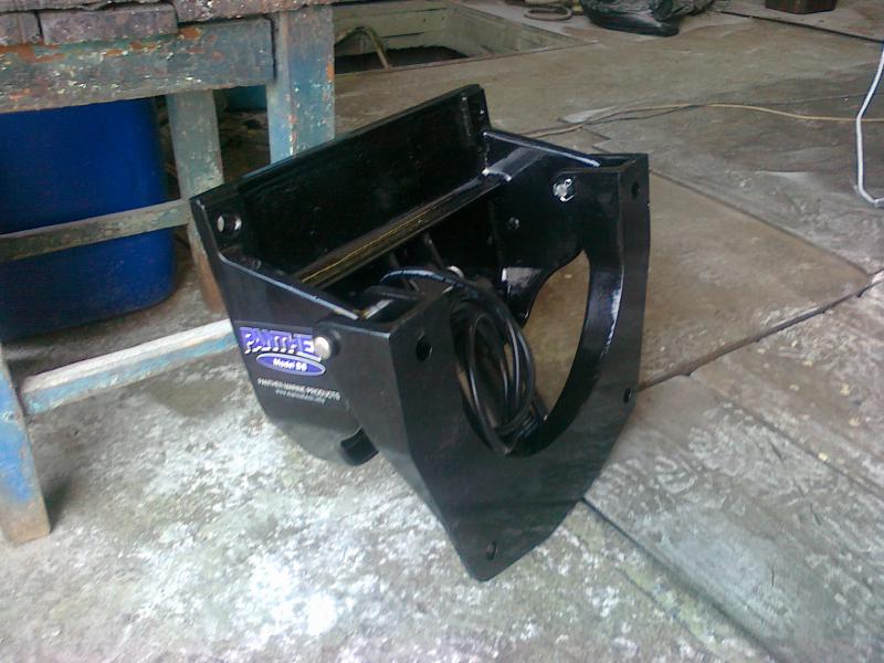

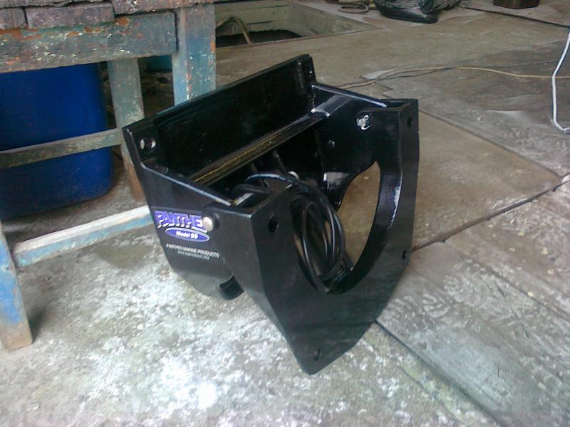

наконец-то прислали
Серёж, а как будешь восстанавливать жесткость корпуса?... рундук - неотъемлемая часть силового набора :eek: : ... там усилить нелишнее, а ты срезаешь :shock:
Про патроны оф. кресла ну.. незнаю, я отгонял сезон с обычными автокреслами(от WV - точная копия М-2141)... тяжеловаты конечно, но никакие амморты явно не требовались ни по какой волне :yes: , Нептун-3(если с головой) достаточно мягко проходит волну :good: , да ты и сам это почувствовал :pardon:
Баджеровский транец зачётный... поздравляю с покупкой :good:
lsergeid
16.08.2012
142
г.Волжский
Ямаха СР17
Сузуки 60, Ямаха5, Салют2
Спасибо за поздравления. Насчет усиления корпуса планирую добавить пару шпангоутов из 20 фанеры и из нее же слани, по идее жесткости должно хватить. От Нептуна просто тащусь.

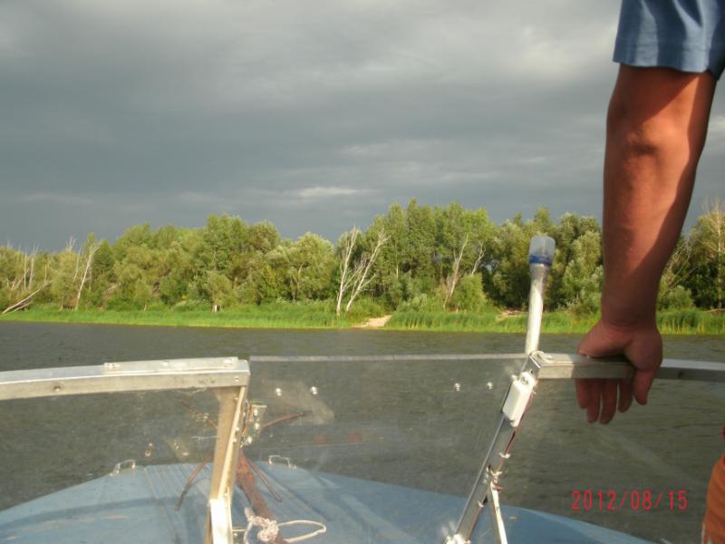

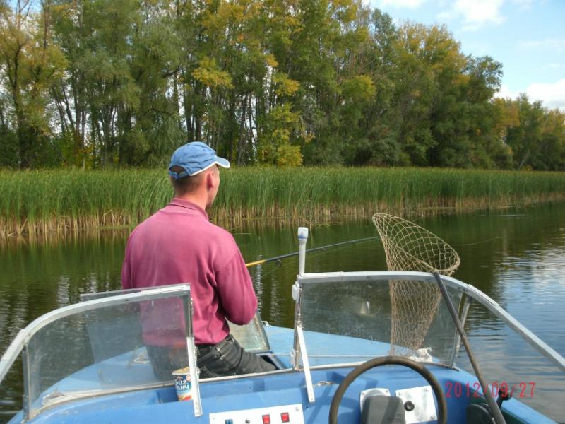

Ильич! Если читаешь, где покупал поликарбонат и профиль на стекло? Почем?
08.02.2012
159
19
Саратовская. обл. г.Маркс.
Нептун 500.
Хонда 90, Ветерок-8М.

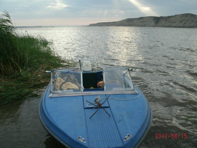

Всех с праздником. Советую калитку сделать. Мне очень понравилось. Удобно посередине Волги якорь бросать, ну и на нос выходить не проблема. Уголок алюминиевый у себя в городе не нашел, пришлось санки детские разломать :? . Когда все сделал уголок появился в магазине :lol: . Переделывать не стал, на речку надо было выезжать. А как известно все что временно это постоянно. :yes: С рамкой для калитки не заморачивался, нашел оргстекло толщиной 8мм и кусок приклепал к петлям. Все лето отъездил, никаких проблем. По просьбе Димы "lednic606" нашел кое-какие фото. Дим бывший твой "Нептун-3".
Сергей Маркс сказал(а):
... Дим бывший твой "Нептун-3".
Правильно Серёг, что калиточку замутил! :yes: Блин... смотришь, и глазу приятно... красивый он всё таки зараза! :D :good:

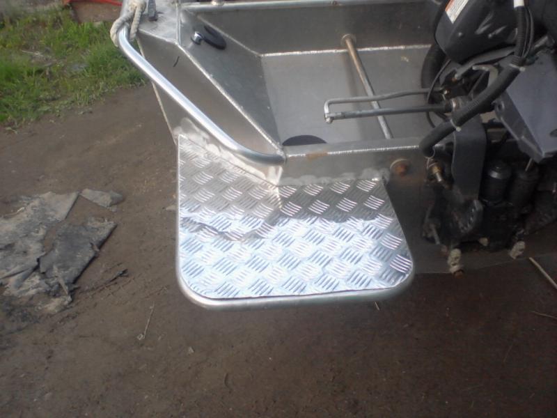

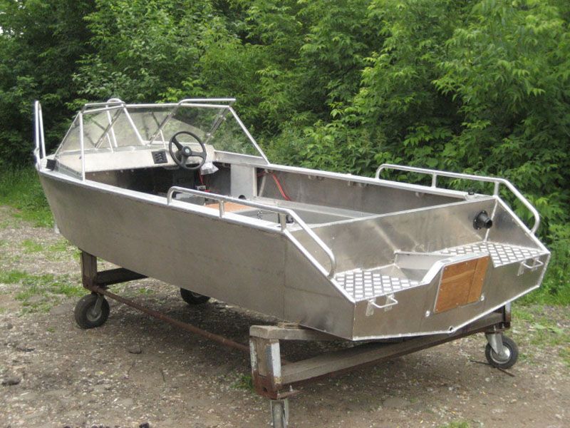

Вот еще темка по модернизации нептун-3.
http://www.uralfishing.ru/forum/viewtop ... c&&start=0
Серёг ты вынул из моего Непунки автокресла и то сказал что они тяжелые, а тут стальной каркас! :eek: ... понятно, что под 50кобылками, но ИМХО это явный "го.нотюних" и пребор
з.ы.Транцевые наделки сделаны бестолково, т.к. можно было продолжить днище и раз и навсегда избавится от "дельфина" :pardon: .. жаль что автору переделки никто на форуме не подсказал :unknown:

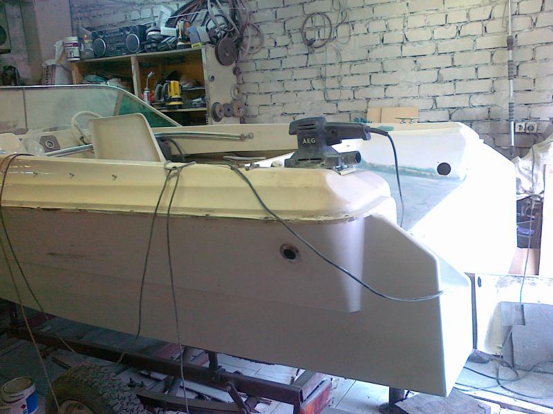

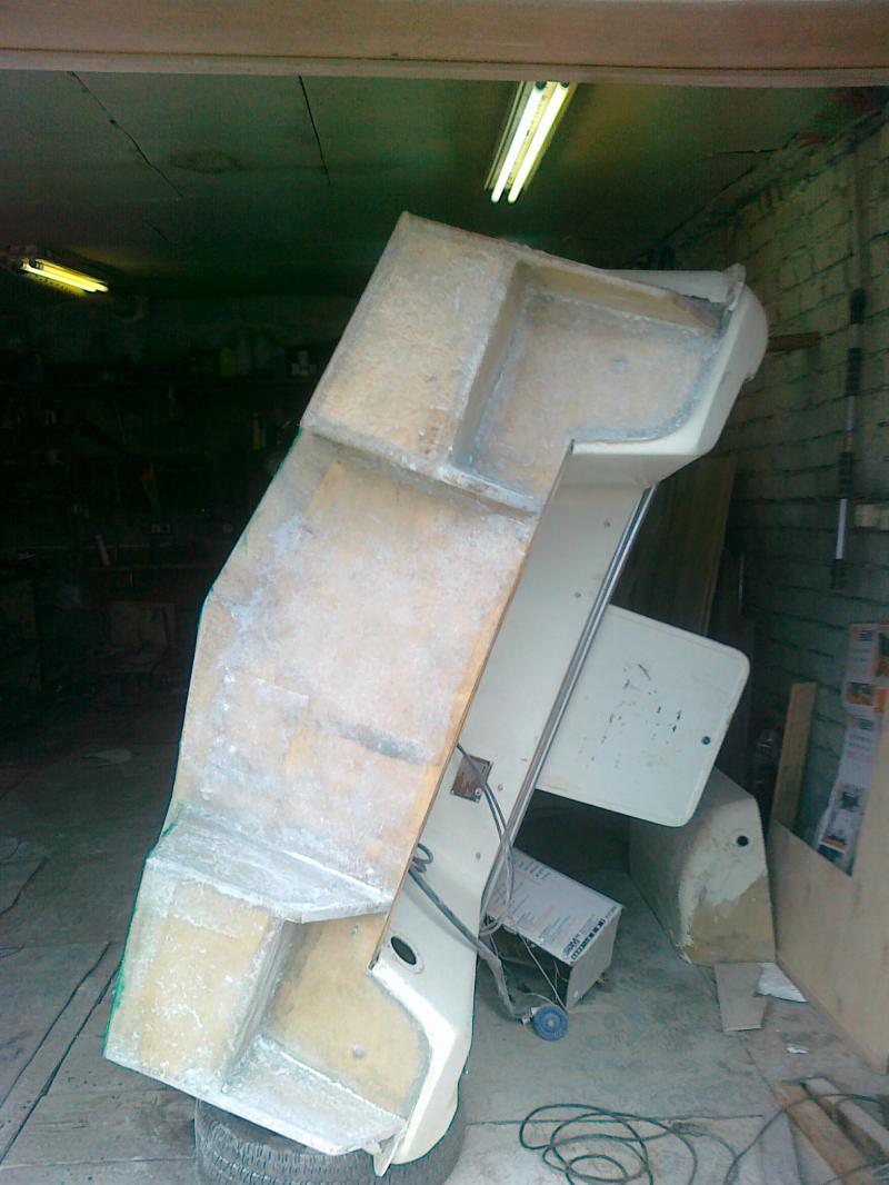

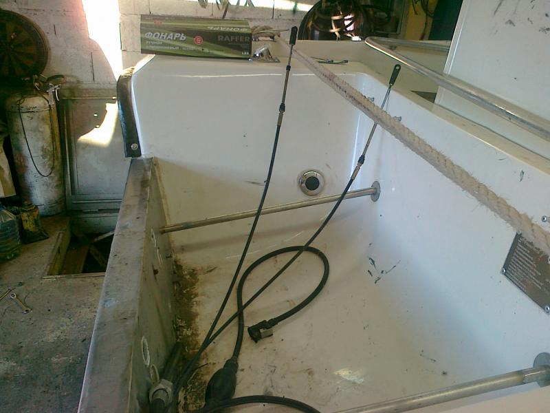

наконец приступил к работе

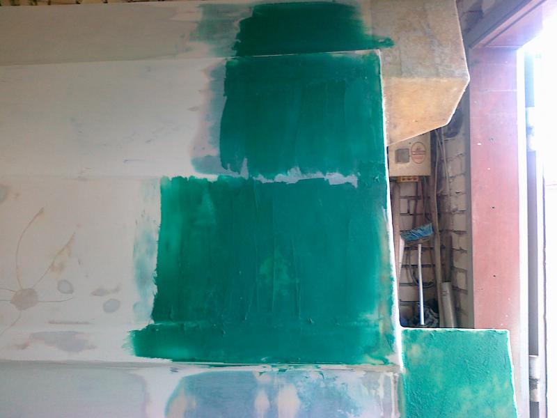

днище замучился ровнять, дикий прогиб.

последовательность фотографий немного не та, но смысл понятен, получается как-то так.
устал хочу на воду на своей лодке, пока катаюсь на чужой.
