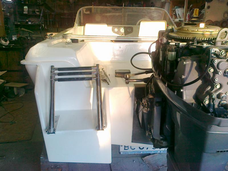

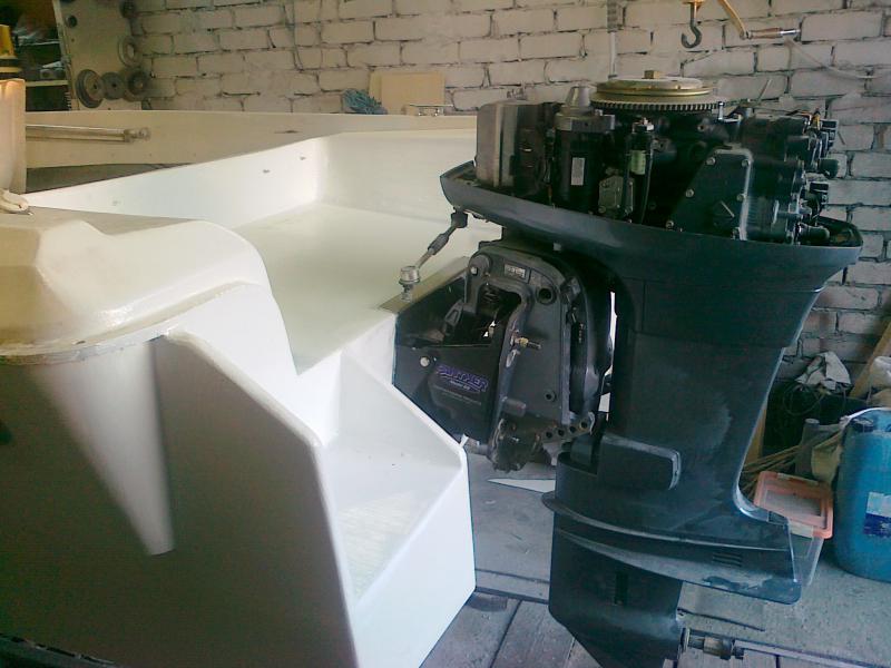

Подсоединил руль и прикрутил трапик.

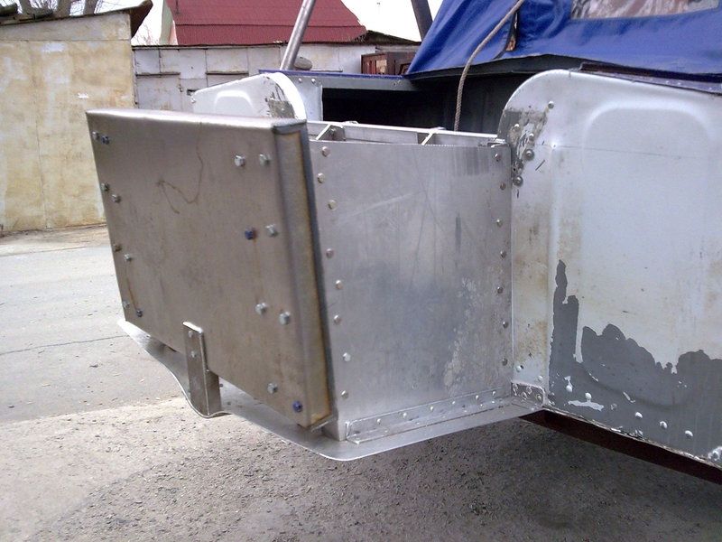

как раз с пассажирами и дельфинирует, я же прогиб дна выровнял теперь нос не прижимает на скорости, плюс мотор отодвинул назад на 17см.

вчера посмотрел на полном ходу кринолины практически воды не касаются где-то 30% остальное в воздухе.
914
Вот и ответ на вопрос откуда дельфин с кринолинами :pardon: ... они на ходу работать должны чёб дельфина небыло :yes:
