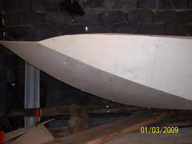

Всем привет.
После убедительных аргументов 59rus, решил тему переименовать. )) Буду делать АКЛ. Вот ведь парадокс. Можно за 25-30 тыров неплохую лодочку купить. Так не хочу. Не интересно )). А вот сделать самому, умудохаться вдрызг, мужественно преодолеть самим собой же устроенные косяки - вот это оно самое ))). Это про нас. так про что это я? Ах, да.

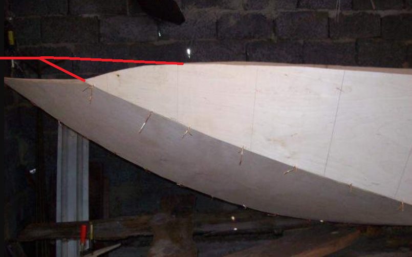

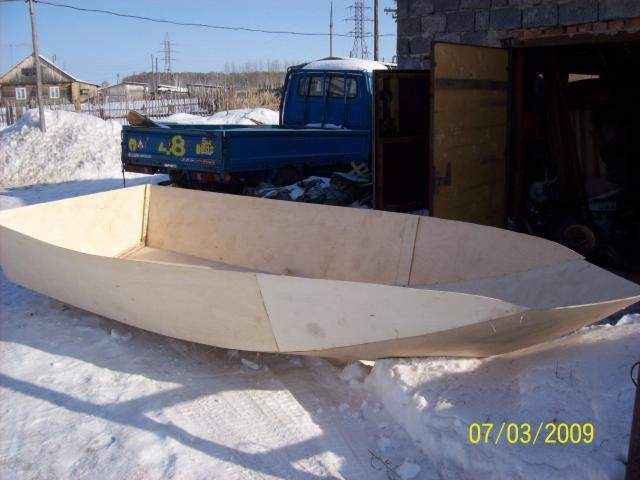

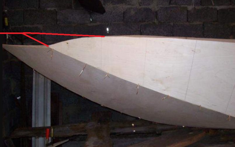

Полистал опыт постройки у людей, и обнаружил вот такой косячок. Правда не совсем понял. Это от рук, или же в чертежах нестыкуха. Речь идет о стыке нос-борт. как то стремно смотрится. Нос ныряет. И как все это исправлять? Сшил-отрисовал-расшил-обрезал-опять сшил? Как то не комильфо. Может есть у кого опыт-идеи на этот счет?
154489
154490
2 113
Речь идет о стыке нос-борт. как то стремно смотрится. Нос ныряет. И как все это исправлять?........
Об этом "нырке" речь?
154491
Если да, то это чертежи, хз может задумка такая была у автора.
Откорректировать чертёж на макете под своё вИдение формы и всё.
Может там так планировалось делать:
154492
154493
Русич
08.05.2019
21
пвх
нет
Ну да. Честно говоря, не совсем представляю как это сделать. В натуре понятно. Днище удлинить и бортовую линию продлить до состыковки. А вот на чертеже... хз )).
2 113
Через моделирование откорректировать форму\чертёж.
Делается модель в масштабе, по ней делаются корректировки и потом на чистовую в натуральный размер.
Самое точное восприятие даёт.
Русич
08.05.2019
21
пвх
нет
Понял тебя. Спс, попробую.
2 113
Удачи! :drinks:
КиЖиМ
05.06.2016
902
180
Астрахань
отсутствует
отсутствует
Отличный совет! В смысле отличный, если всё хочется сделать самому. Однако есть варианты. Можно купить готовый проект сделанный с учётом разворачиваемости обшивки на плоскость. Можно заказать себе проект (это я про себя-любимого). Можно попробовать нарисовать такой корпус самому (есть такие программы). Результат получается хорошим. Во всяком случае у нас в своё время именно так получилось, а заказчики подтверждают, что всё точно. Но! можно и через модель. Когда давным давно мы проектировали первую такую лодку, то для первого раза делали модель для проверки виртуального проектирования.
Георг Ом
01.07.2016
5 892
1 833
Богородск
У меня дома валяется моделька АКЛ из плотного картона от каких-то буклетов. Склеилось практически без той самой пресловутой ступеньки, а вот реальные настоящие лодки из фанеры у людей через одну получаются со ступенькой при склейке.
2 113
Вот реальная из фанеры и по чему так получилось, видится 2 варианта:
  • ошибка чертежа\ раскроя
  • не достаточно "развёрнуты" борта, в месте стыковки с носом (
(чтобы "ушла" ступенька, надо "развалить" борта у стыка борт\ нос и вывести линию борта)
Возможно совокупность этих факторов.
Русич
08.05.2019
21
пвх
нет
Вряд ли "недоразвал". Там явный пузырь.
Георг Ом
01.07.2016
5 892
1 833
Богородск
Мне видятся сразу обе ошибки. Там вручную размечали по точкам и гнули линейку со всей дури. Это видно по разметке на листах. Также в носу надо распор вставлять, а иначе бортовые листы пытаются запрыгнуть на днищевые вместо установки встык по малковке. Кстати, может и малковку не делали. По мутным фоткам не очень понятно.
2 113
А ты представь эту же картинку, с разваленными бортами - как раз всё и получится.
Плюсом станет понятно, по чему у верхнего края борта, такое скруглённое окончание - оно "встаёт" в одну линию с днищевым листом и задаёт форму палубе на носу.
Русич
08.05.2019
21
пвх
нет
Не спорю. очень даже может быть.

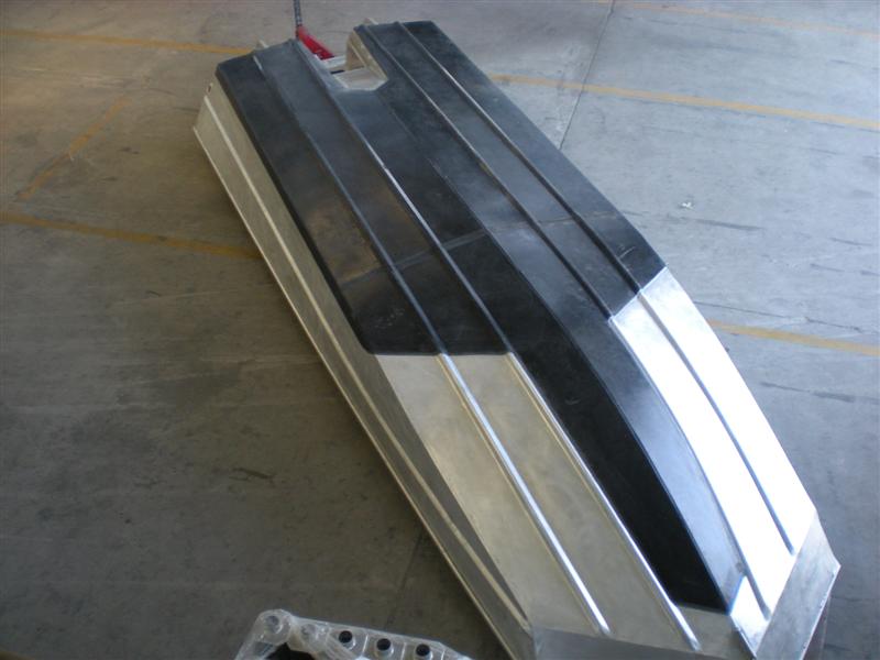

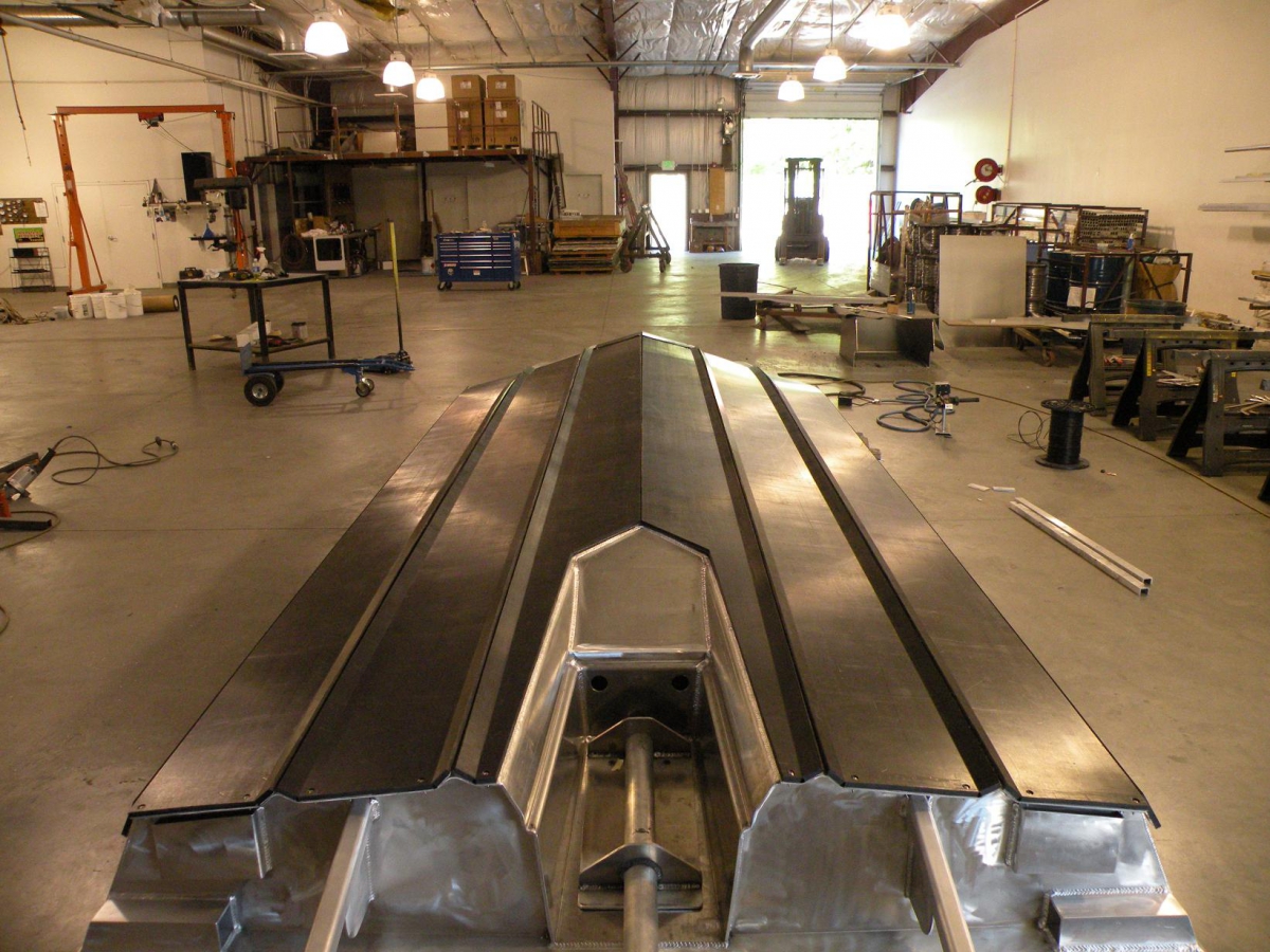

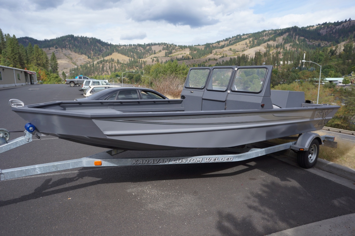

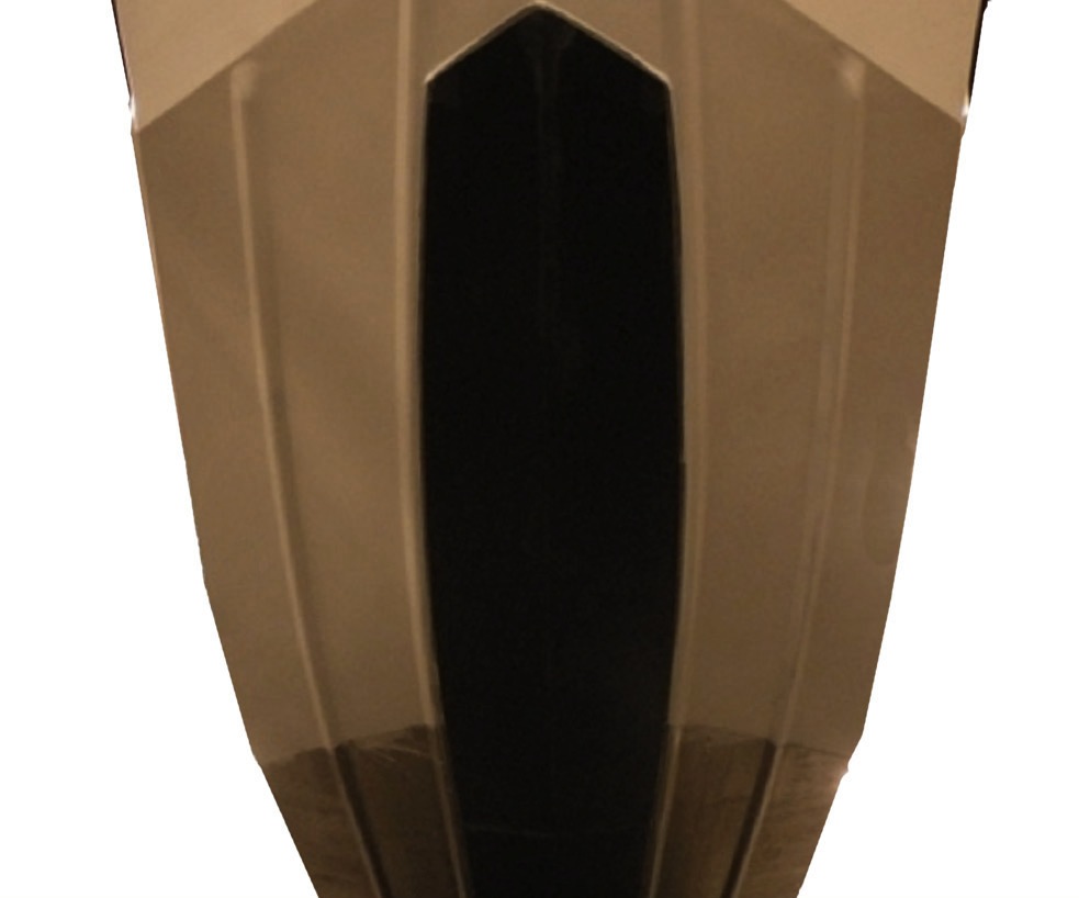

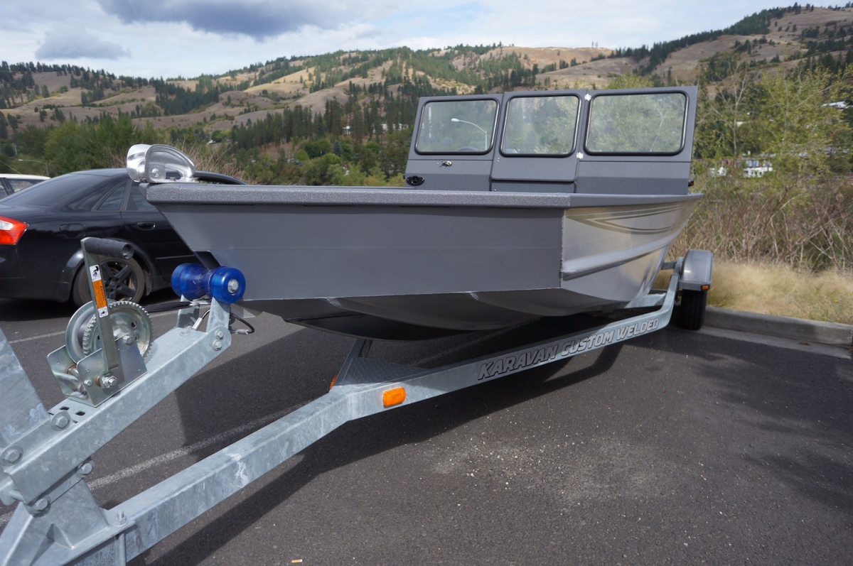

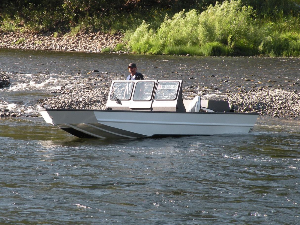

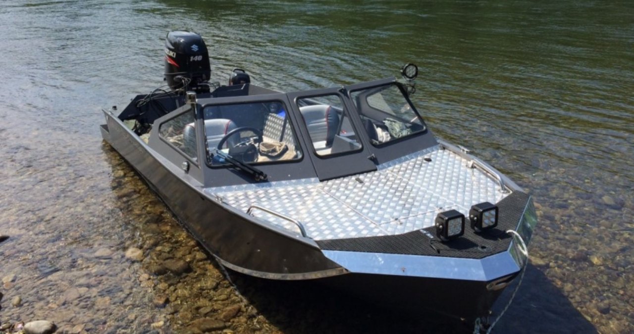

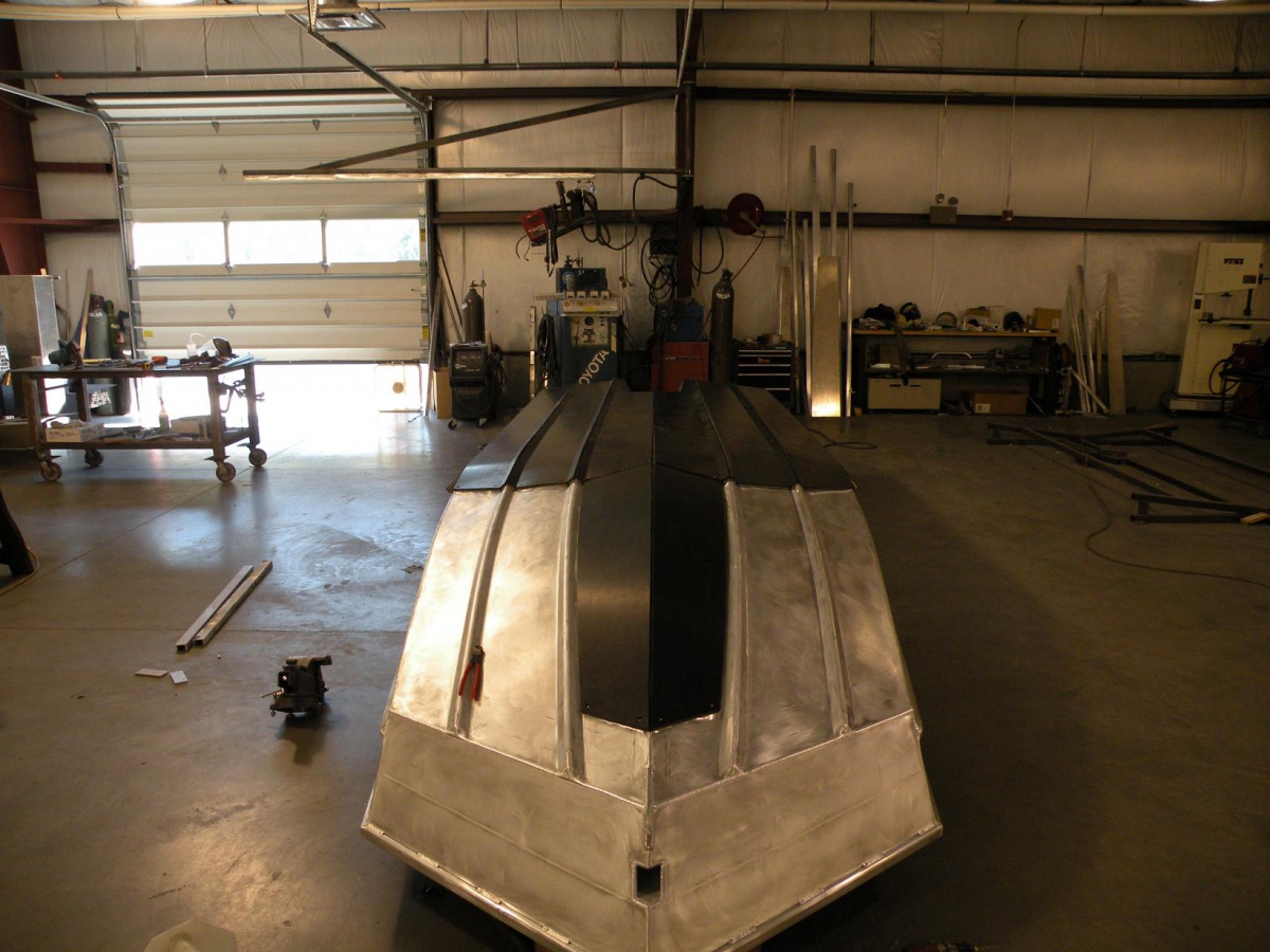

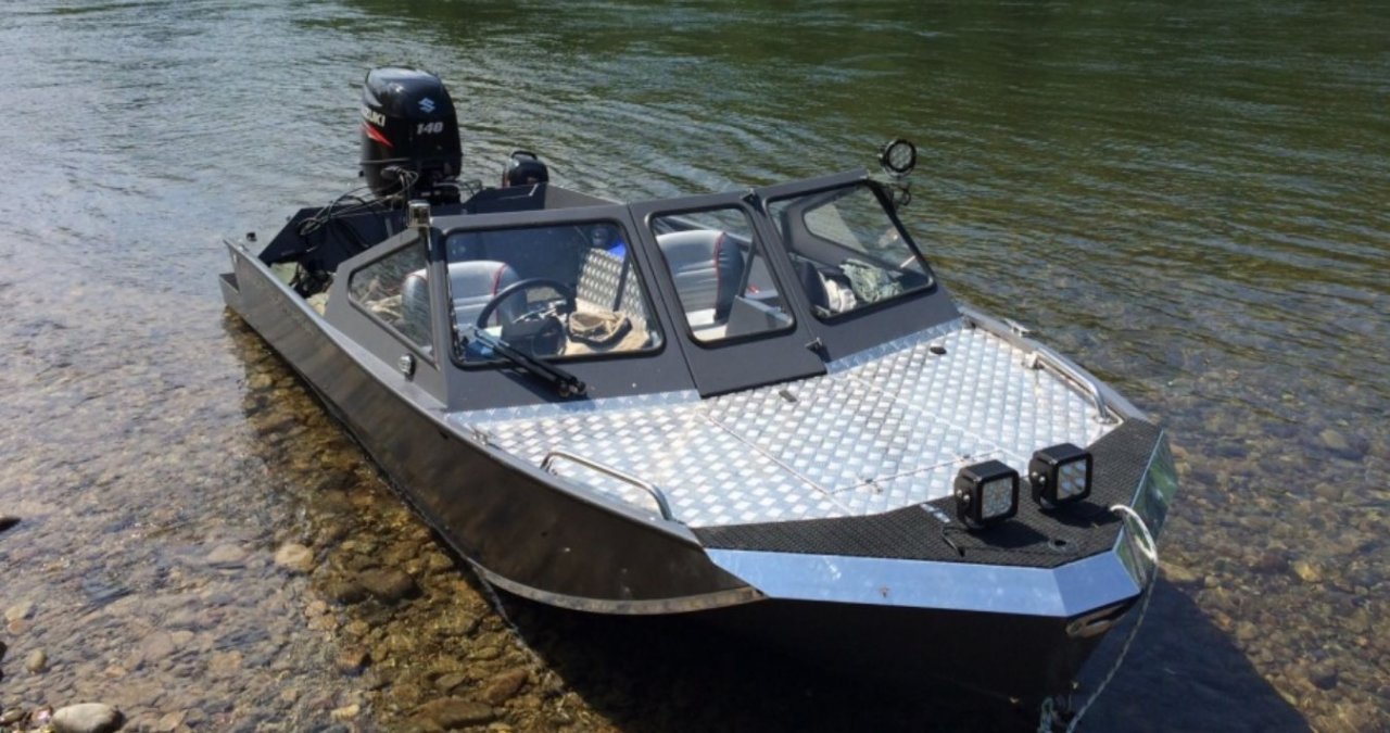

Ребят еще такой вопрос. Уже который год не дают мне покоя лодки SJX. Реально вообще такой корпус спроектировать? Метров от 4. Только без тоннеля. Если есть специалисты в этом деле, какова примерная цена вопроса? И каково вообще ваше мнение по поводу таких лодок для рыбалки-охоты? Сфера применения не только мелкоречки севера и даль. востока, но и полноводные центральной России?
154564
154565
154566
154567
154568
154570
154571
КиЖиМ
05.06.2016
902
180
Астрахань
отсутствует
отсутствует
Я же ясно сказал - обращайтесь к нам.
2 113

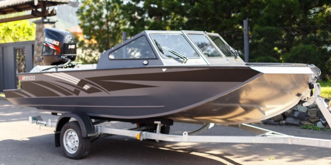

Реально, только сразу вопросы возникают, по чему именно SJX, по чему без тоннеля(не под водомёт, а под винт? если под винт, за чем такой корпус?) Корпуса с такими обводами будут проигрывать на большой воде и в волну, "обычным" более килеватым, но имеют право быть и на большой воде.
Выше я показывал фото, там Росомаха 5100, по сути не хуже SJX, назначение то же.
Вот их сайт, ценники лучше смотреть сидя :cool:
Русич
08.05.2019
21
пвх
нет
Кижим понял вас.
Россомаха не впечатляет. А америкосы просто нравятся. Сложно даже сказать почему. Как на авто смотришь и понимаешь - хочу такую. Так и здесь )). На уровне ощущений. Ну а большая волна, у нас их почти не бывает. У нас моря нет. Так что, почему бы и нет.
На наших водах водомет не нужен. Да и стоит он не по детски. А подвесной водомет... по моему это извращение )). Один центр тяжести на подвесном чего стоит.
