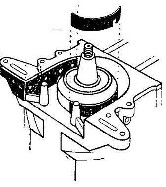

Sano сказал(а):
..когда разболталось "донельзя" основание, оно было жёстко зафиксировано в максимальном опережении.. То есть его можно так зафиксировать и не париться?? Просто я считал, что оно должно ходить вместе с дросельной заслонкой. Ибо зажать я его могу и без полосок, т.к. сильно затянутые винты стопорят основание напрочь. И как заводить с таким опережением??
Если будете фиксировать магдино , то сначало надо фольгой компенсировать износ места на картере , что-бы магдино село по центру ( с усилием).

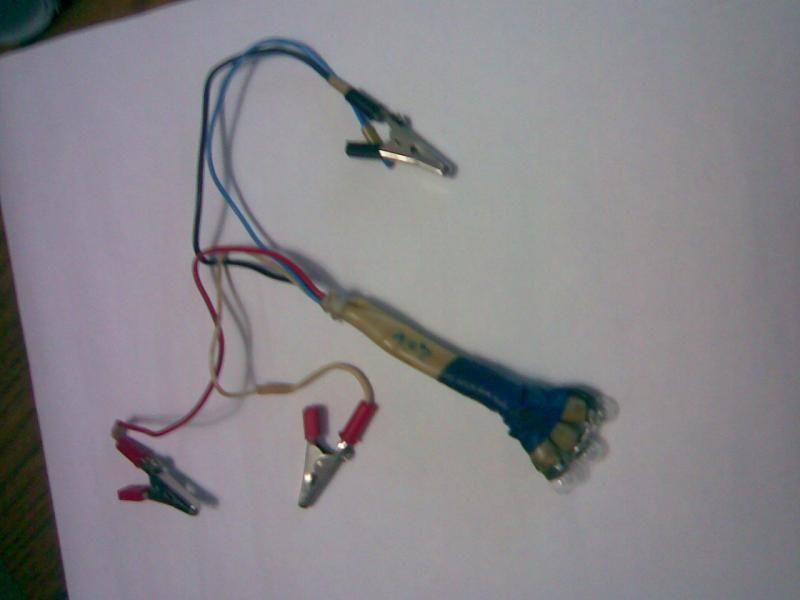

реф-мех
16.01.2012
4 462
190
83
Мариуполь
Вихрь-30, Вихрь-45
Sano. Это для з-х цилиндрового. Цоколи всех ламп соединены между собой: провод черный общий для всех- на массу. И от каждой лампочки с торца по проводу. Один "крокодильчик" снят
shalagin
05.08.2012
1 806
256
г.Сыктывкар
Ветерок-8м
Пищевая подойдёт , я использовал от шоколадки. Только надо подобрать толщину (количество слоёв). Некоторые ( в походных условиях) вместо фольги , небольшим зубилом наносят много насечек на изношенное место, без фиксации магнето. На какое-то время люфт пропадает.
