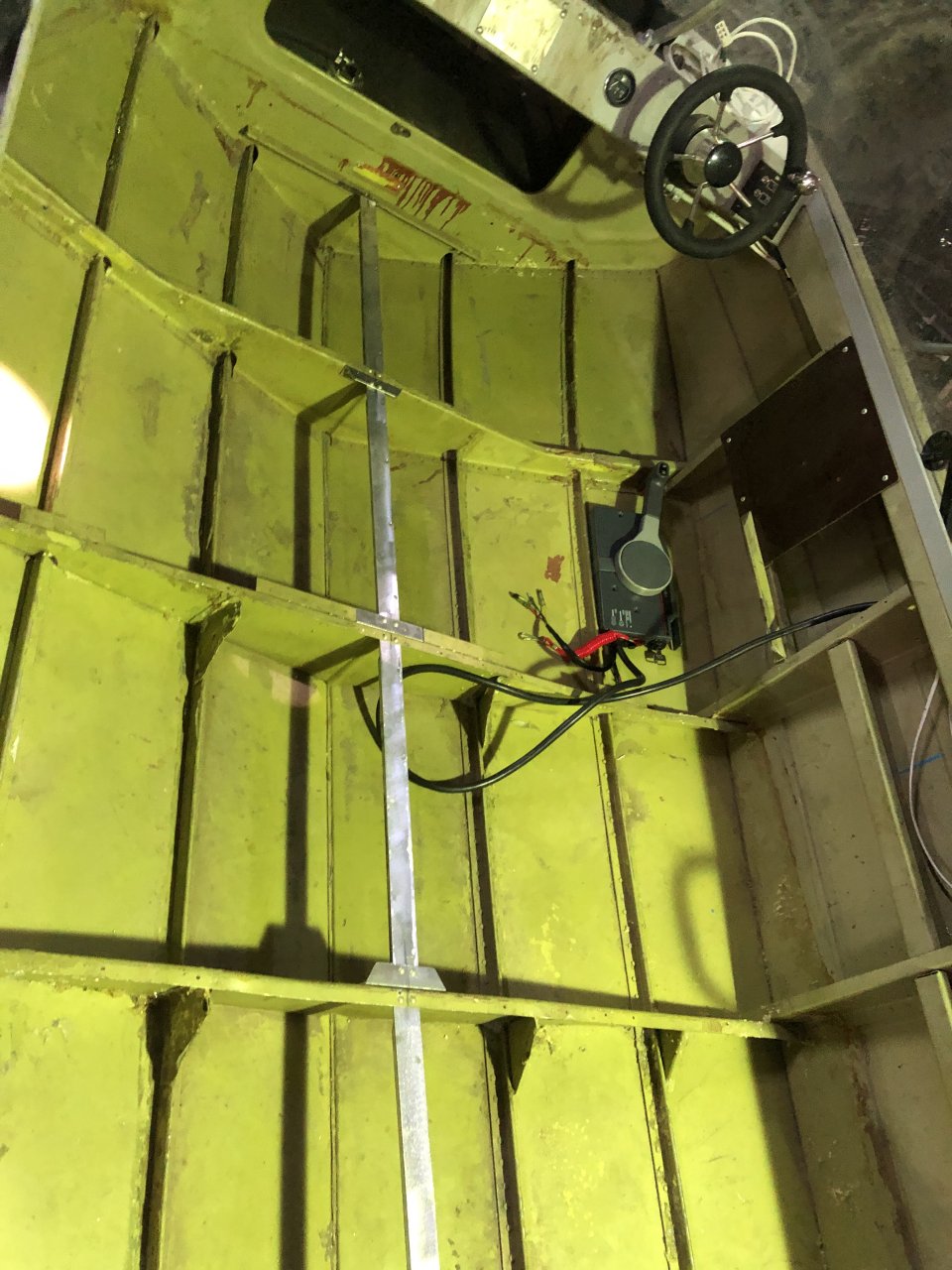

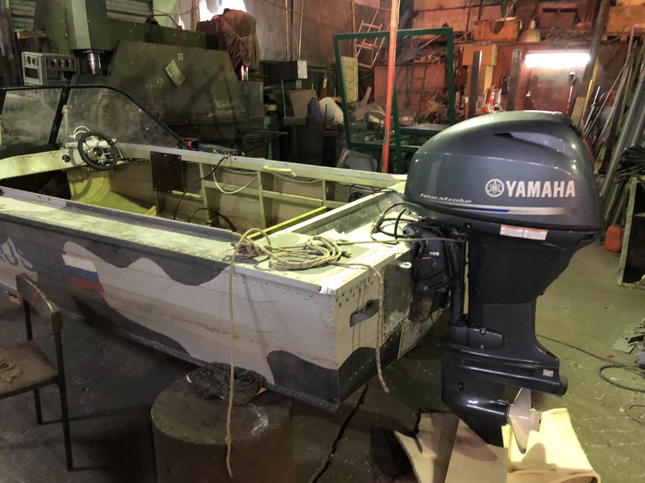

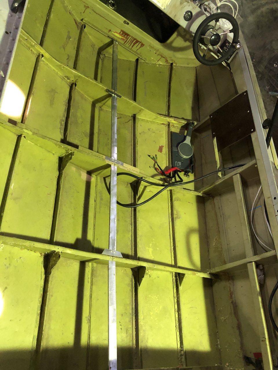

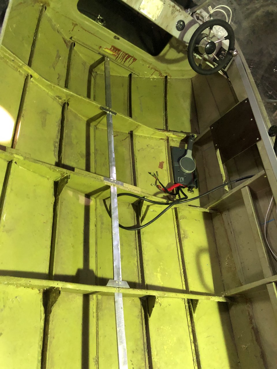

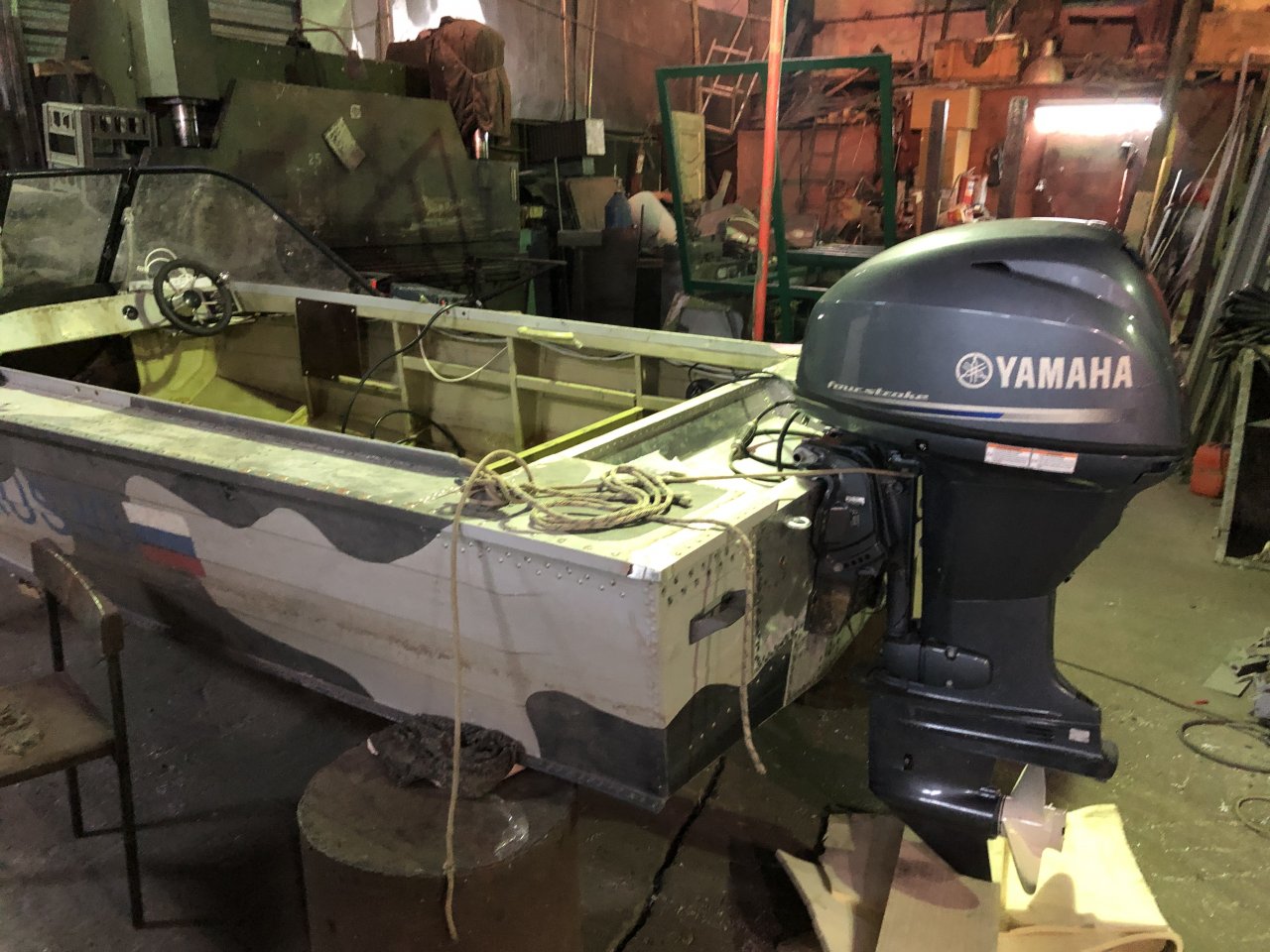

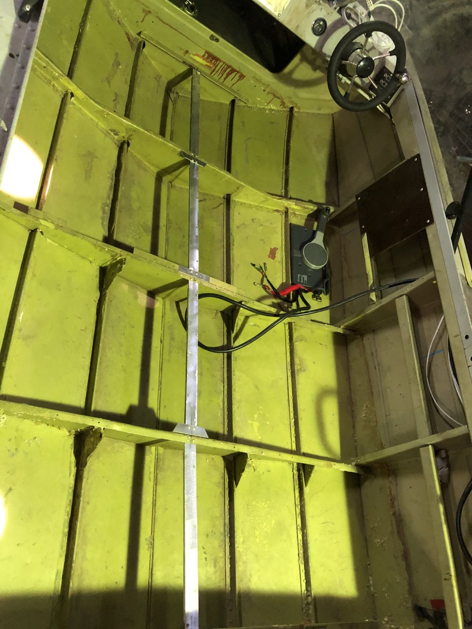

Тем временем установили стационарный бак,примерили мотор и вскрыли полы,посмотреть что там под старым ламинатор и пеной,к счастью все в отличном состоянии,мастера удивились состоянию лодки,в планах постелить фанеру,вот думаю не будет ли дребезжать она на ходу?
Не будет.

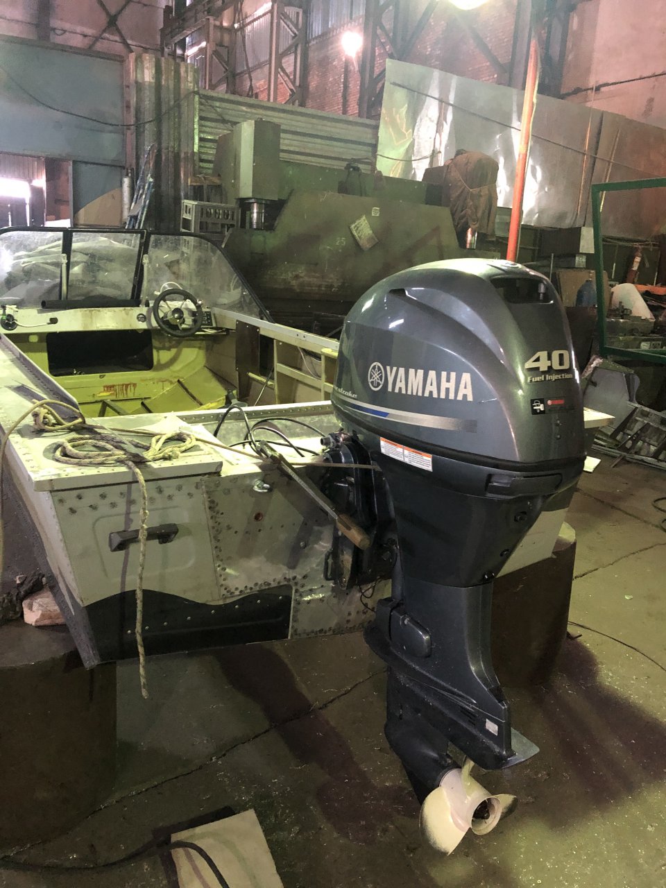

клин под мотор не забудь поставить, а то дельфин будет однозначно

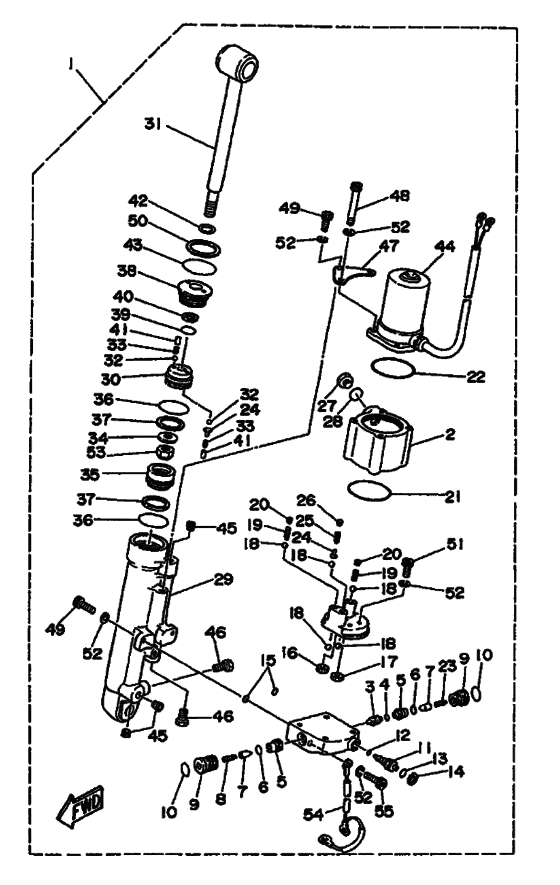

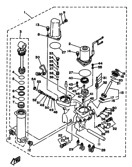

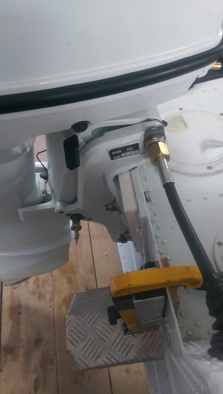

Мотор с гидроподьемом
С гидроподъемом или триммом? Это разные вещи! Поверь, сам на это налетел.
Гидроподъем создан только для того, чтоб ручками не поднимать и не опускать мотор. Уже на средних оборотах гидравлике мощи не хватит на такие итерации, как делает тримм. Вижу у тебя на фото упорный штырь. Он для того, чтоб мотор не прижимало к транцу при разгоне. Посему делаю заключение, что это именно гидроподъем. Цилиндр в гидравлике один?

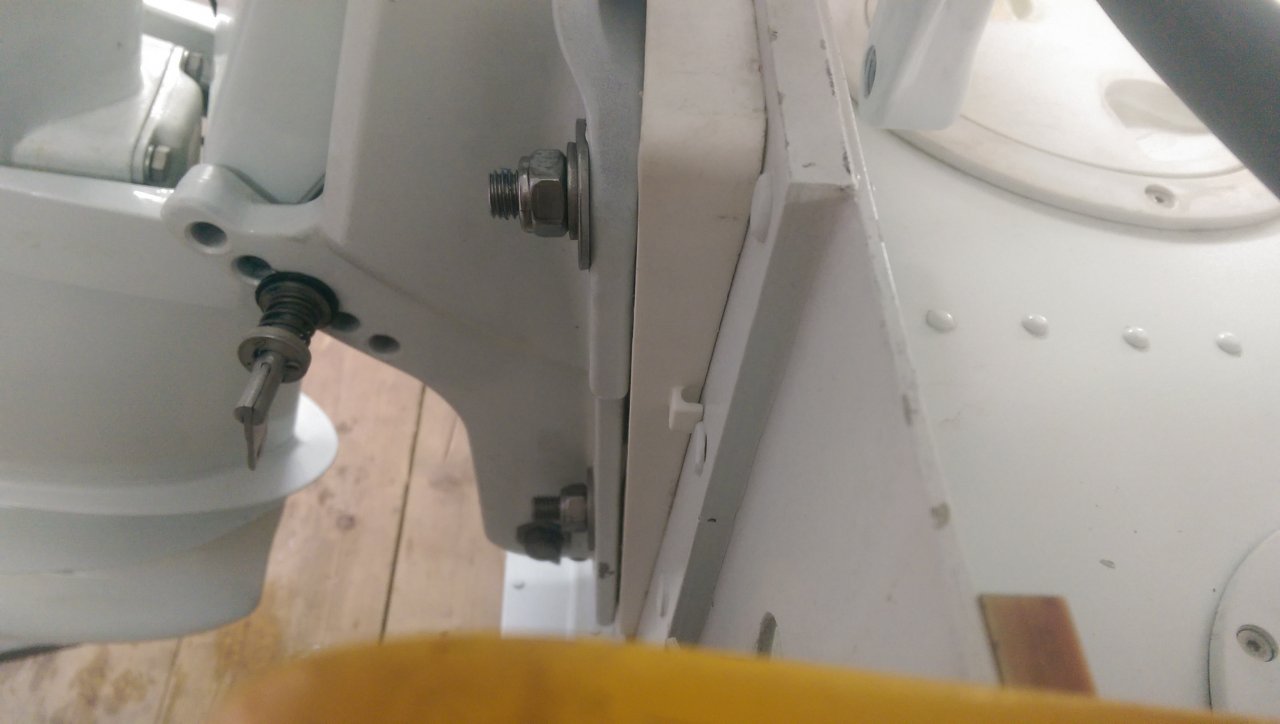

Если нет мазы менять мотор, я бы не ставил клин. Если такая возможность имеется - ставь сразу. Тонкость момента в сверлении отверстий под болты крепления, если у тебя не струбцины. Сверлить их нужно с учетом клина. Если потом снять клин - болты гнуться будут, т.к. угол их атаки относительно транца изменится.
Клин нужен именно для триммирования, чтоб поджать сапог при разгоне. В твоем случае это врядли удастся сделать.
9 717
6 497

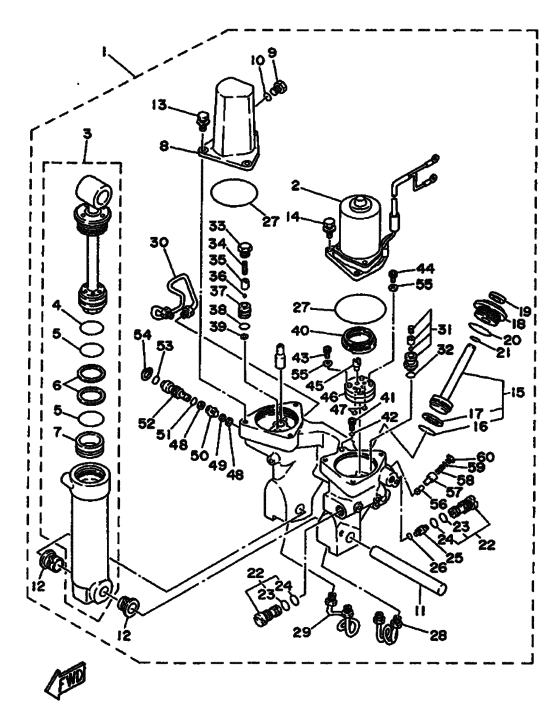

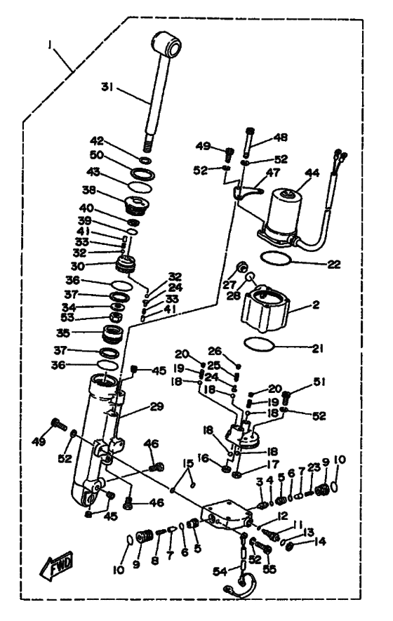

Вот для понимания. При этом недостаточно поменять просто гидравлику. Придется ставить датчик тримма, и вносить изменение в электрику. Это модификации для одного и того же мотора.
Если честно такие тонкости не знаю,я новичек в этом деле,знаю что мотор с гидроподьемом штатным идёт
Чтобы избавиться от иллюзий и облегчить себе жизнь в попытках прокачать или отремонтировать гидравлику, набери в поисковике "отличие гидроподъема от тримма". Ссылку не могу вставить. На мотолодке целая ветка про это. Она не большая, но очень познавательная. Если у тебя гидроподъем, клин тебе не нужен и может осложнить жизнь.
Я вовремя не задал этот вопрос и вкорячил клин. Глупо наступить на эти грабли, если знаешь про них.
Спасибо а чем можно осложнить жизнь можно поподробнее?

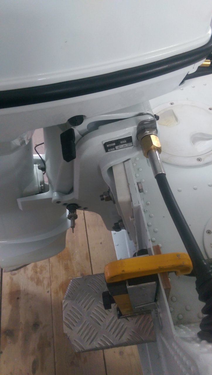

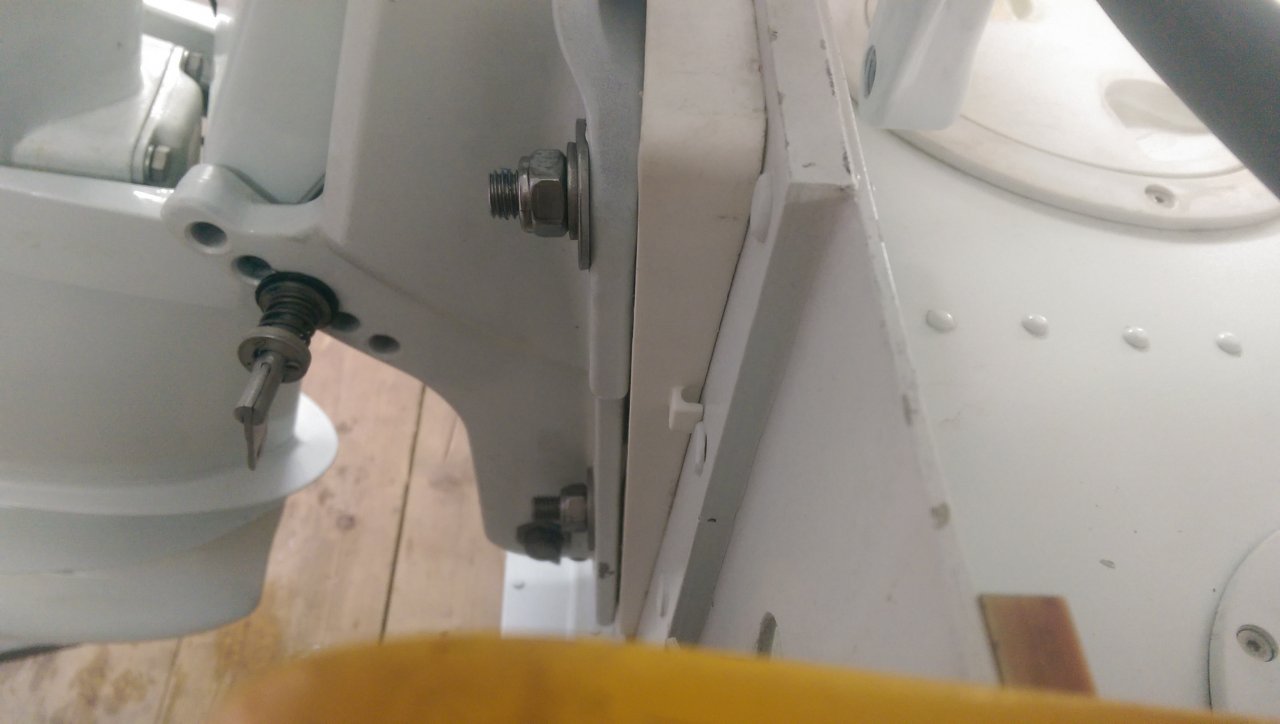

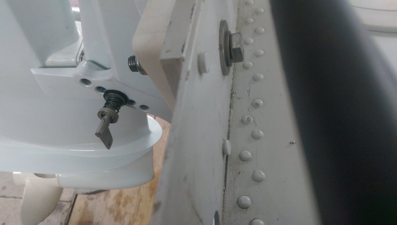

Я же написал - отверстия. Сам посуди. Либо сверлить отверстие в прямоугольнике по сечению, либо в призме, причем там, Где стороны не параллельны. Ресчерти сечение на бумажке, нарисуй головку болта и гайку - увидишь. Я столкнулся с этим, но у меня крепление мотора к транцу только четырьмя болтами. Может со струбцинами иначе будет, если они у тебя предусмотрены.
9 717
6 497
Да! Отверстия ты должен так просверлить, чтоб была возможность поднять и опустить мотор. Будешь это делать, когда скинешь лодку на воду и начнешь отстраивать комплект. Все через это проходят. Пару раз его точно перевешивать будешь, Пока не найдешь оптимальное положение.

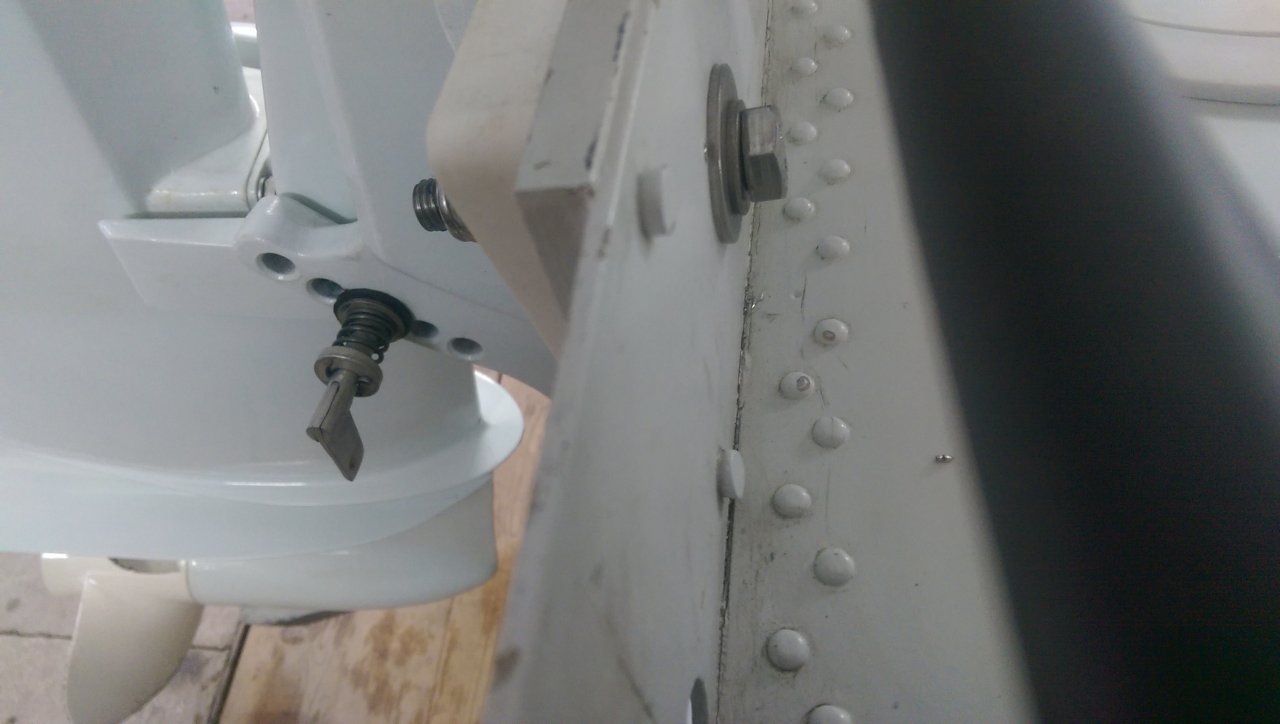

Смотри на головки болтов. Щель видишь? При этом у меня очень тонкий транец. Подмоторная плита из алюминия. Отверстия я долго подгонял, чтоб обеспечить лучшее прилегание шайб. Теперь представь, Как это сделать в толстой доске! Из-За толщины отклонения будут больше. Делал шайбы со скосом - Не прокатило из-За погрешностей.
Обрати внимание на крепление мотора. Либо две шайбы с каждой стороны и самоконтрик, либо по одной большой шайбы и две гайки, чтоб законтрить. Это рекомендации Мерка и Ямы по креплению моторов. Гравера ломаются! Это мне в Ямахе подсказали.

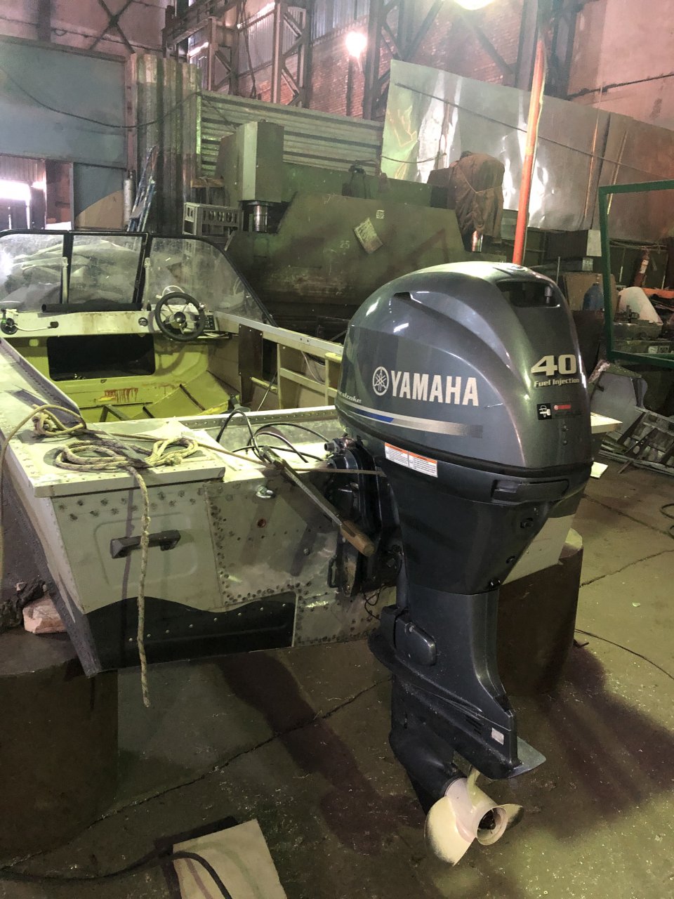

Ну вот друзья сегодня был пробный пуск нового мотора,скорость 47-49 норм,а потом когда скорость 50-52(макс) начинается дельфин,в целом в восторге,но дельфин волнует,в гимс пока не ездил,а надо
Тримом дельфин не убирается?

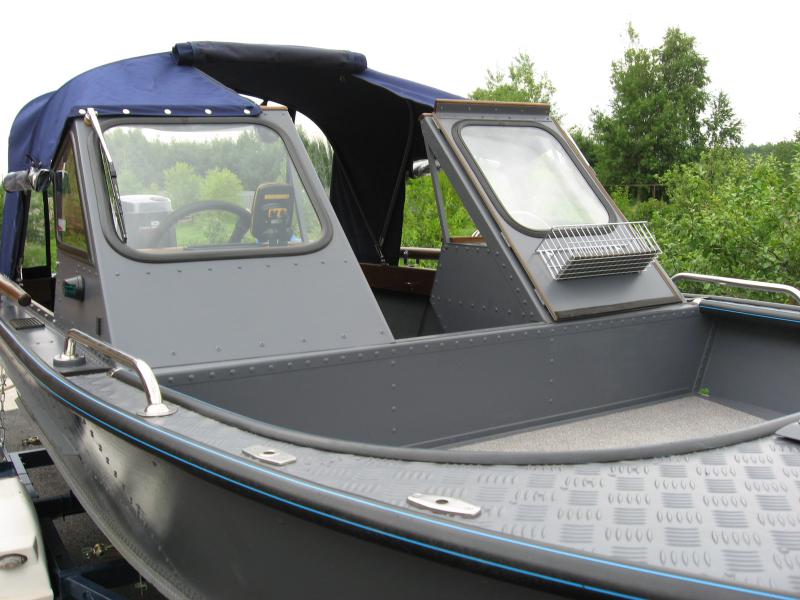

Сегодня прошёл классификацию в гимс,теперь в судовом билете отметка что можно вешать мотор до 40 л.с,это из приятного,а из не очень это то что развалилось стекло,потому что сделано было ужасно теперь хочу либо заказать либо сварить стекло такого
9 717
6 497

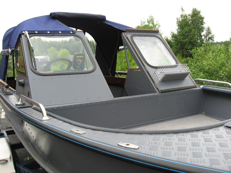

Георгий, правильную тему смотришь! Но в твоем случае такое стекло будет как непришей кобыле хвост. На фото, если не ошибаюсь, увеличенная Южанка, которую Юрий Тюмень делал. Я бы что-то поэлегантнее рассматривал. Чем готовые комплекты не устраивают от Лодки 44 или других производителей?
Что с прежним стеклом и как это случилось?

Вообщем тема такая я когда стекло готовое покупал,я так и понял что оно сломаеться,потому что оно не прорезиненое это раз во вторых изогнутое,вся тряска от корпуса передаеться на стекло,и оно после 10 выезда начало трескаться,а тут недавно налетел на большую волну не под тем углом,шел за лодкой на которой меркури 300,точнее дурачились и вот результат все разлетелось почти,а на счет фото я не идентичное имею ввиду а просто в таком эскизе,с резинками и помассивнее,пусть будет меньше аккуратнее главное продуманная конструкция без изгибов
