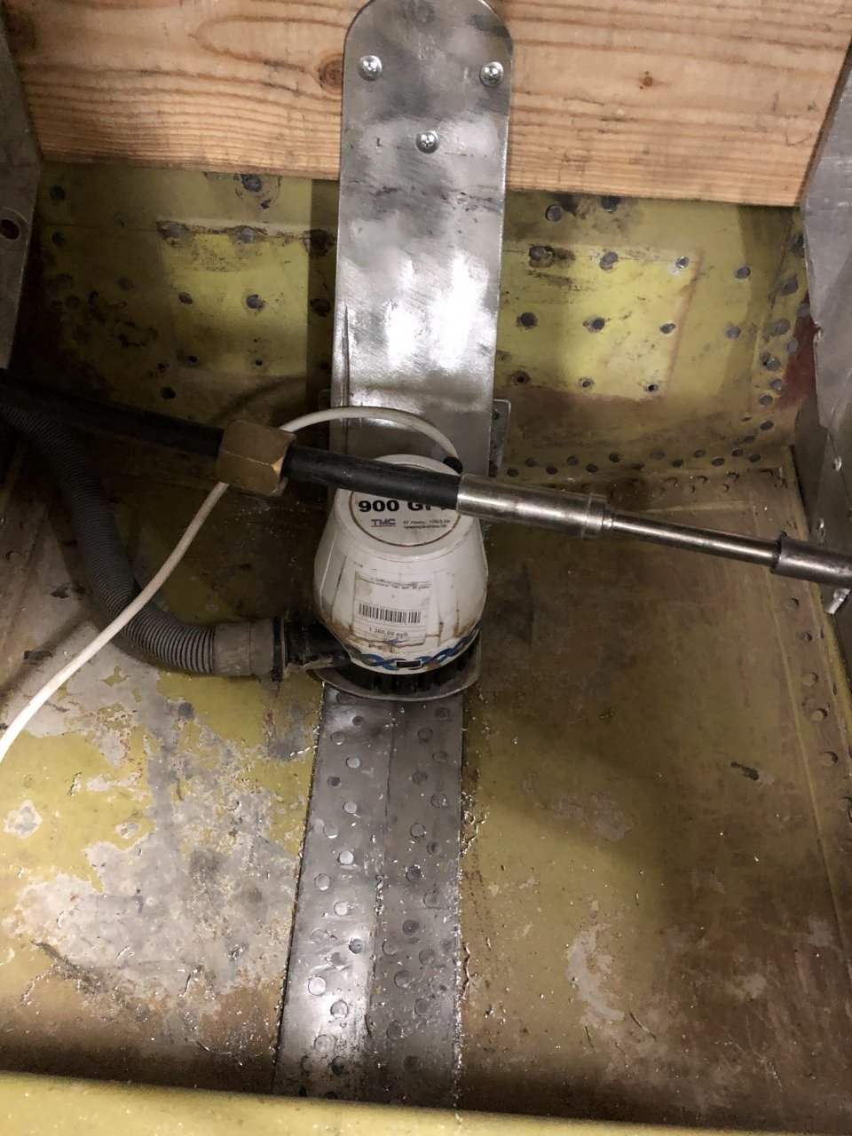

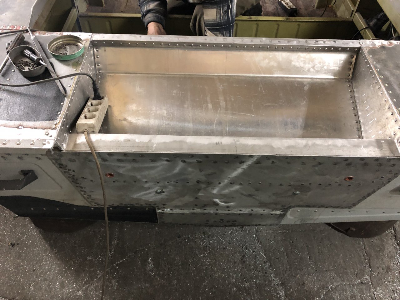

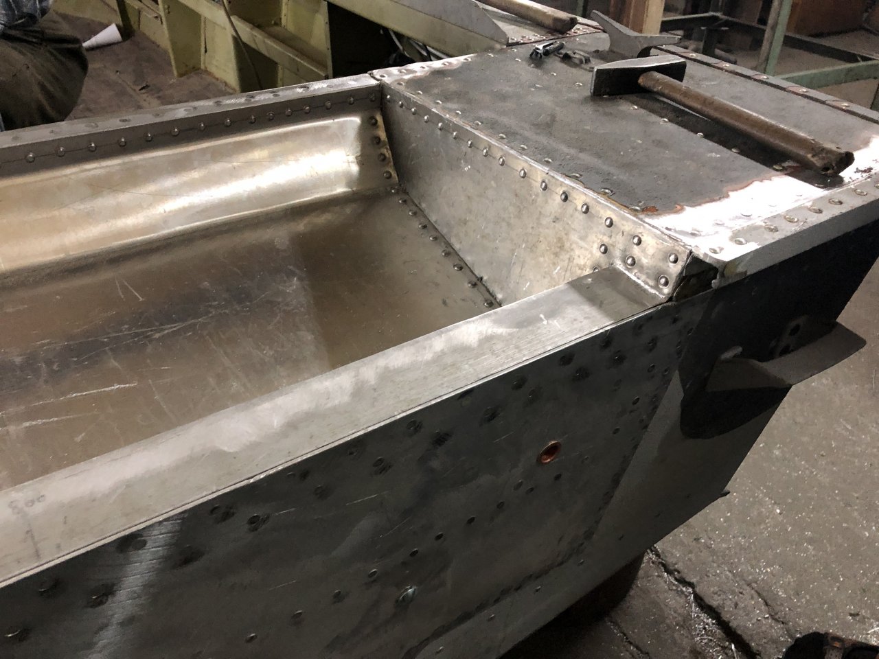

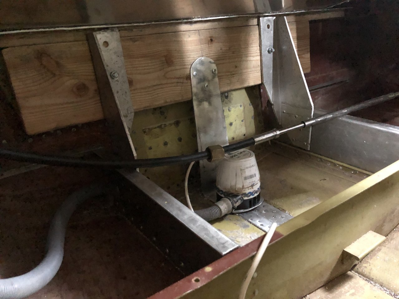

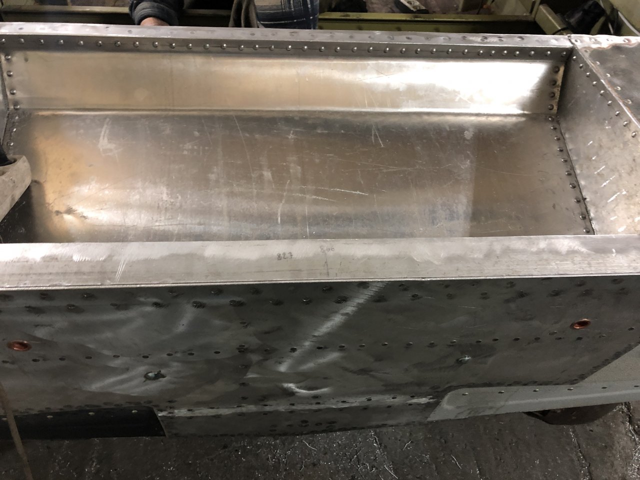

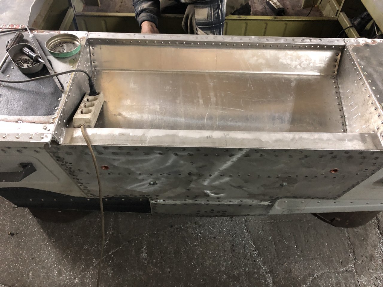

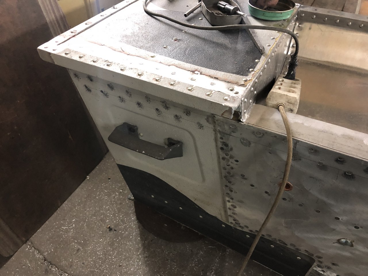

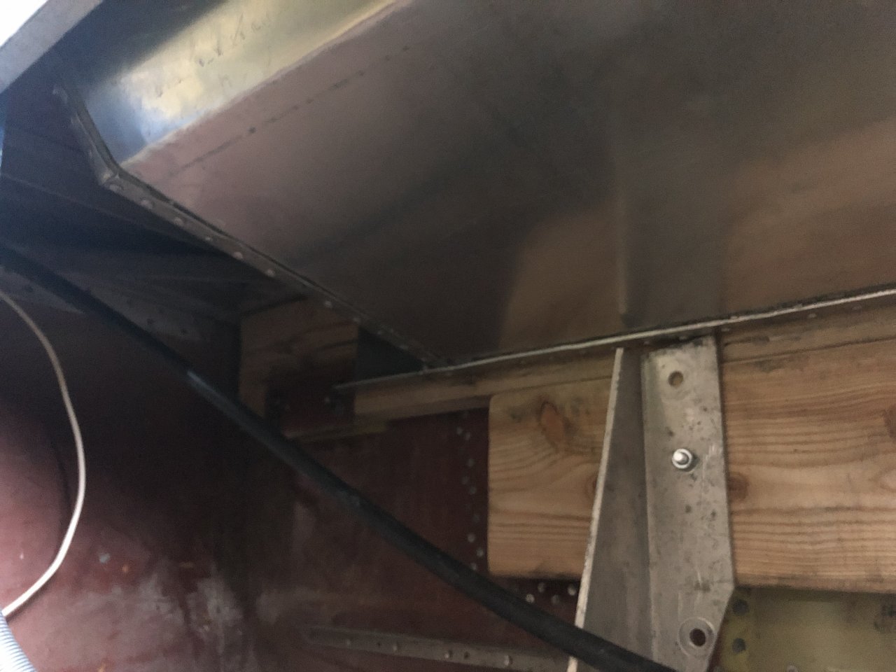

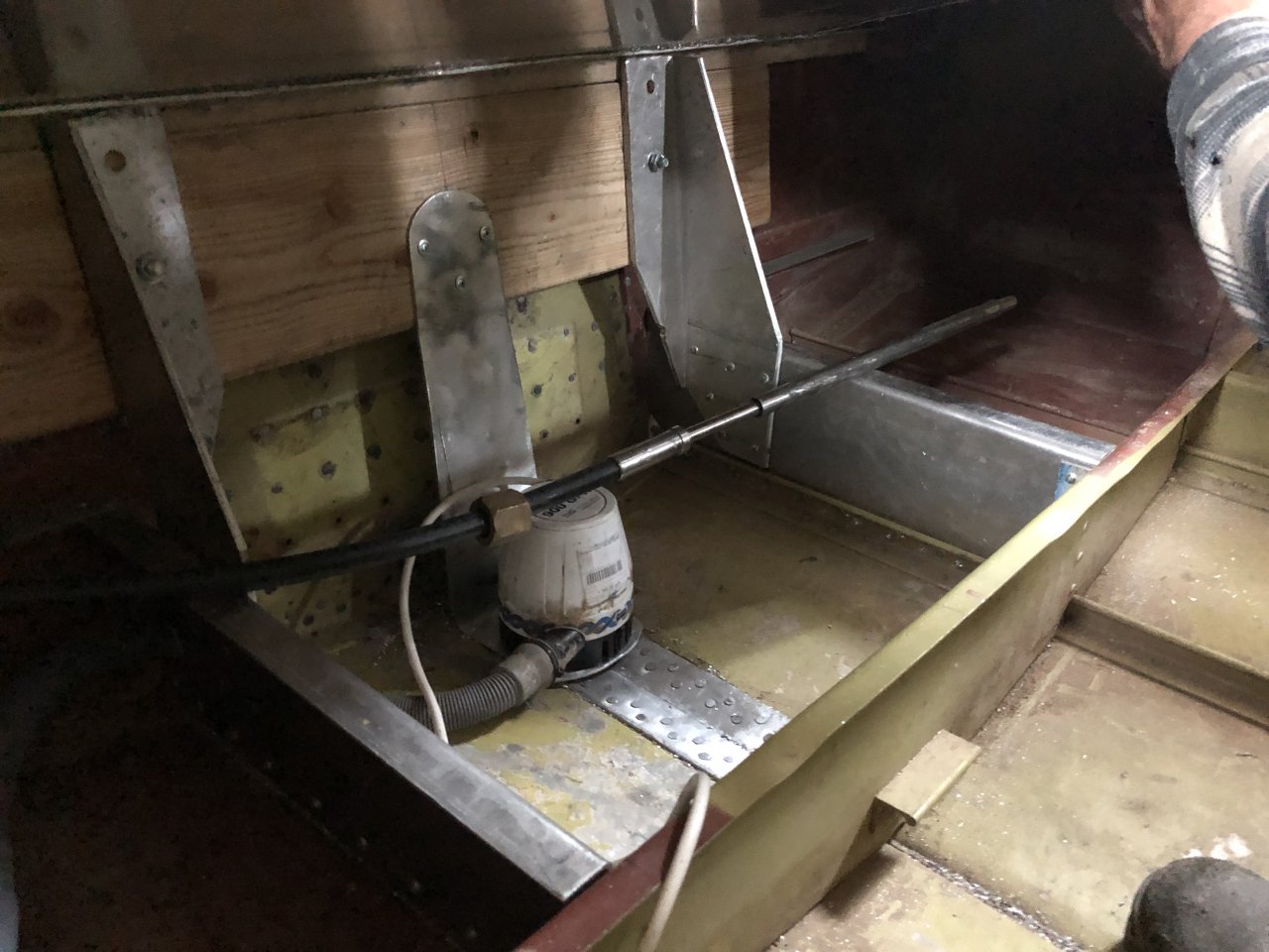

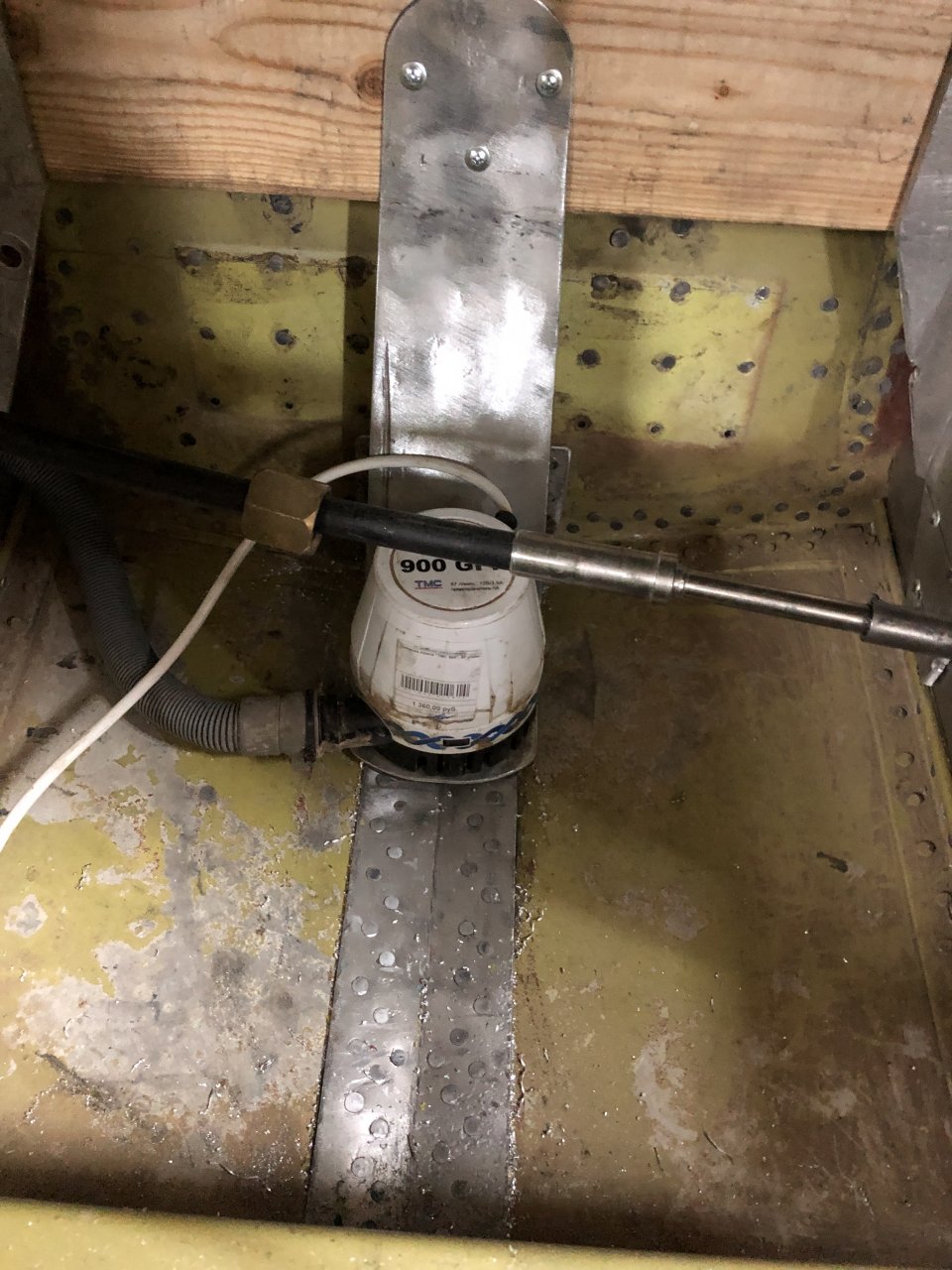

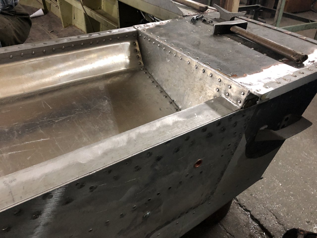

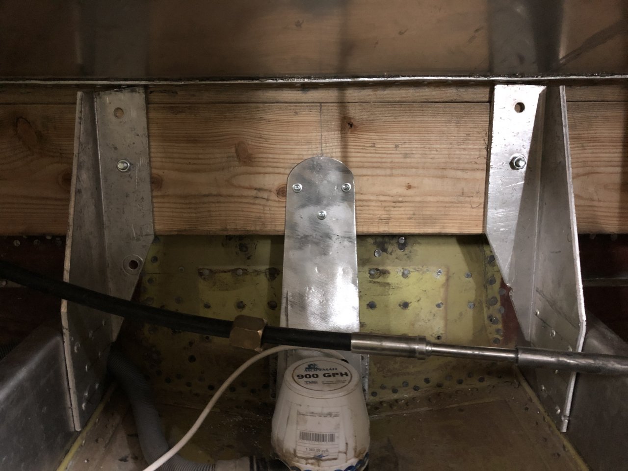

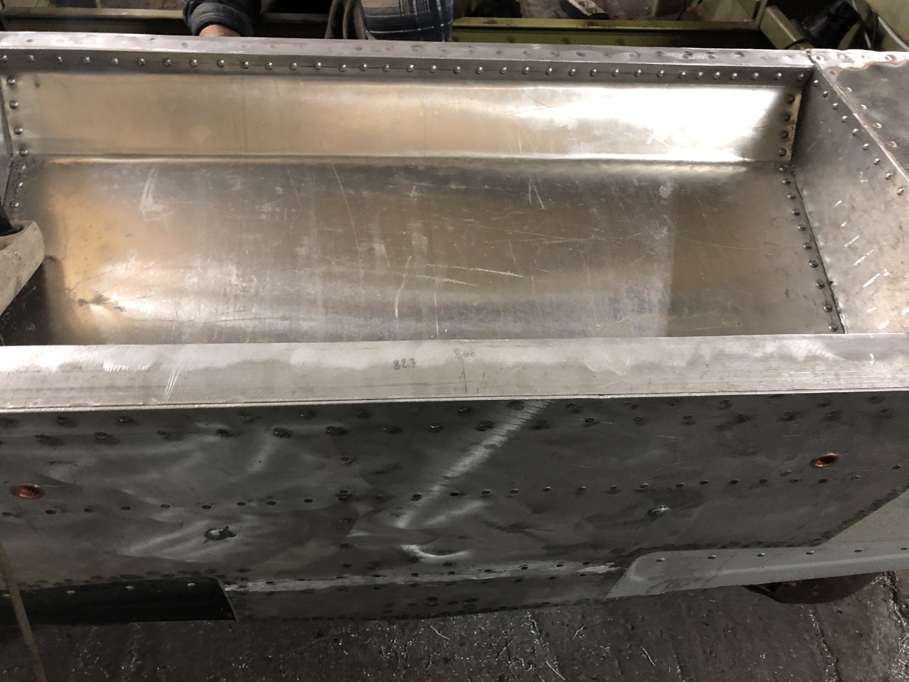

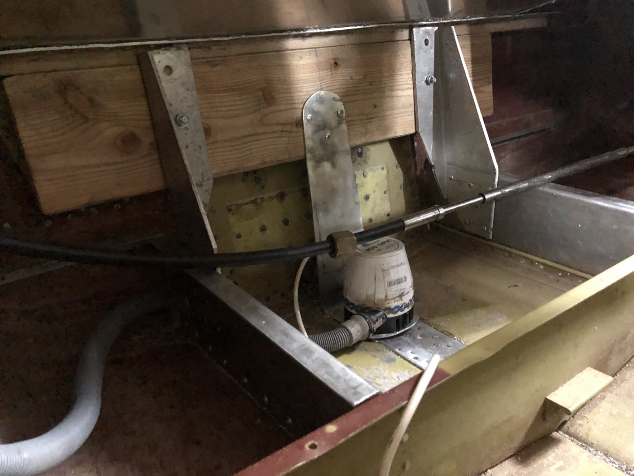

Добрый день товарищи!сезон рыбалки в разгаре,а я вот решил лодочкой заняться,немного усилили транец,сначала хотел сам сделать,но к сожалению руки заточены под другую специальность,да и склад ума не позволяет,поэтому выслушав отзывы о наших местных мастерах решил поехать к ним)вообщем есть южанки и по 90 сил которые у них усиливали транец,ну и прогресс 115 сил тоже уже не первый год возит на себе,так что подумал что можно доверить свою лодочку,я значит собрал некоторые фото с форума все были с растяжками или как они называются по обе стороны от транца типа стяжки усиливающие,приехав к ребятам начал показывать фото и говорить мне вот с такими стяжками на что я получил ответ значит так в судостроении вообще нет понятия стяжки или как их там,мы усиливаем сами и по своим схемам и даём гарантию год,я подумал ну ладно посмотрим,сегодня был у них работы ещё идут...по бокам под внешним металлом с двух сторон мощёные треугольники на последнем фото видно,ну и ещё много чего,просто не фоткал ход работы,что скажете ?можно 40 сил поставить 4такта ?
Подход верный, но косынки, которые под рецессом, я бы сделал больше. В идеале это должен быть равнобедренный прямоугольный треугольник или прямоугольный треугольник с более длинным нижнем катетом. По гипотенузе должен идти гиб или быть наклепан уголок. Это придаст косынке жесткость.
Не беспокойся, 40-ку потянет!
Поищи работы Oleg_Samara. Я делал по этому же принципу. Шпильки услиаают только веру хозяина в крепкость конструкции.

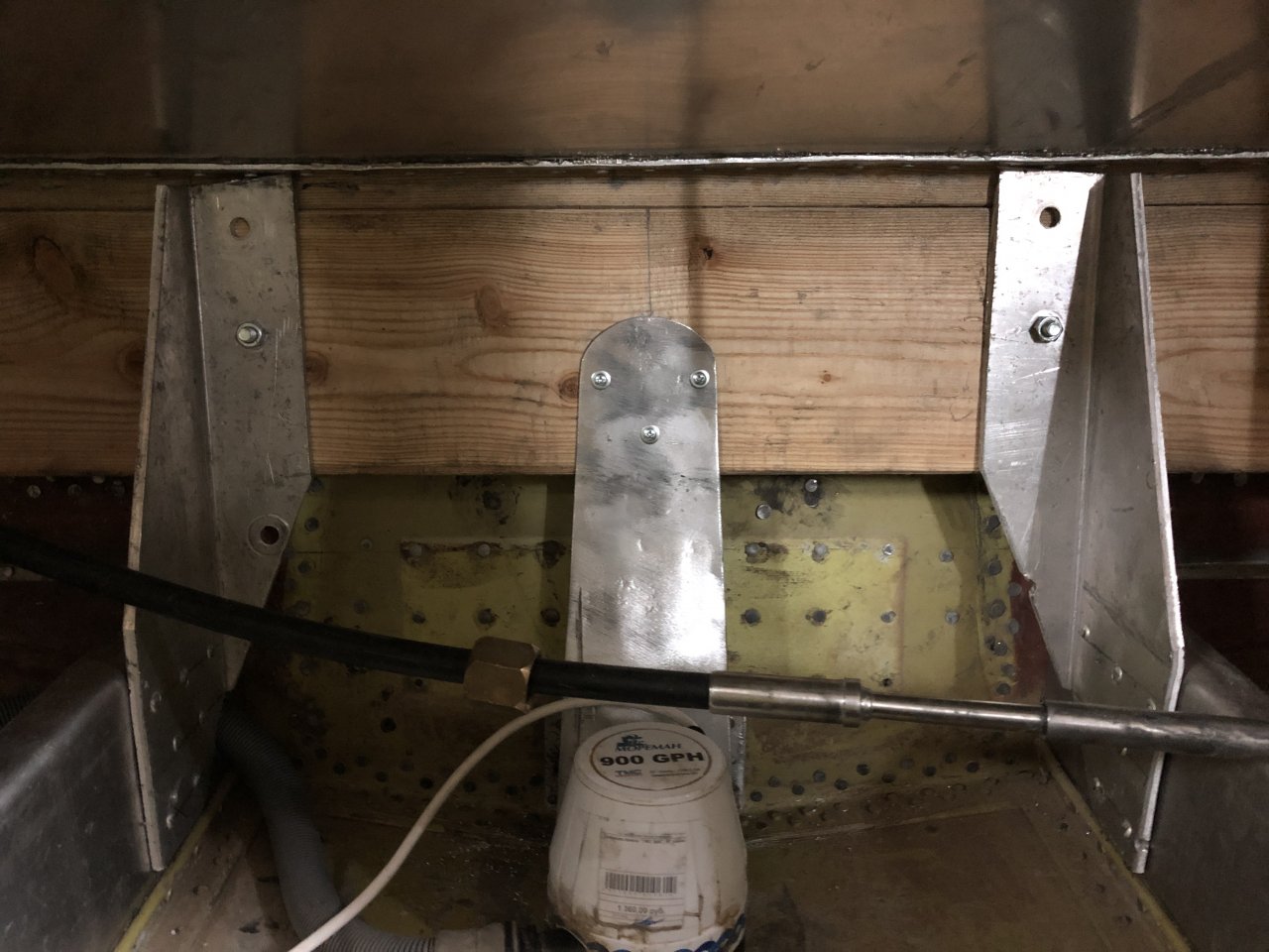

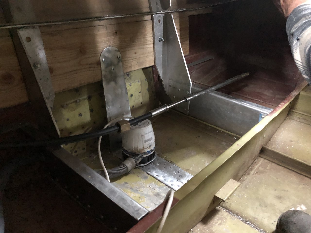

Можно к существующим косынкам доклепать косынки вверх ногами и закрепить на них крышку рецесса. Потом на ней можно танцевать! Очень полезное свойство. Уже вкусили его прелесть. Смотри фото.

Спасибо,там не мало элементов внутри уголков всяких,вообщем типа как каркас сварили,заклепали,а потом сверху еще накрыли металом,я не фоткал ход работы потому что они занимались не хотел отвлекать,вообще по другому сделали просто сейчас не видно особо под металом уже,да они мне про шпильки сразу сказали мы их не делаем,потому что это бред полный,хотя я тут насмотрелся и начал спорить со словами а вот на форуме все так делают и т д

А вот шидьдик старый должен остаться. На основании документа на усиление транца от лицензированной организации инспекция делает в судоаом отметку об увеличении мощности.
Что за шилдик?и где он находится ?
На вид конструкция внушает доверие, главное знать, что внутри тоже все добротно!
Тут я не соглашусь Борь)) Многие уважаемые форумчане делали усиление со шпильками, я делал на основании результатов их эксплуатации лодок, в том числе и Ю-2 (вспомни Просто Андрея). Конечно, если просто пустить 2 шпильки через рецесс, результата не будет, а если делать и верх и низ, плюсом усиливая изнутри швеллерами - получается вполне рабочая конструкция для сороковки.
На транце нет шильдика, там выбит заводской номер лодки, на верхнем уголке рецесса, справа от мотора.
