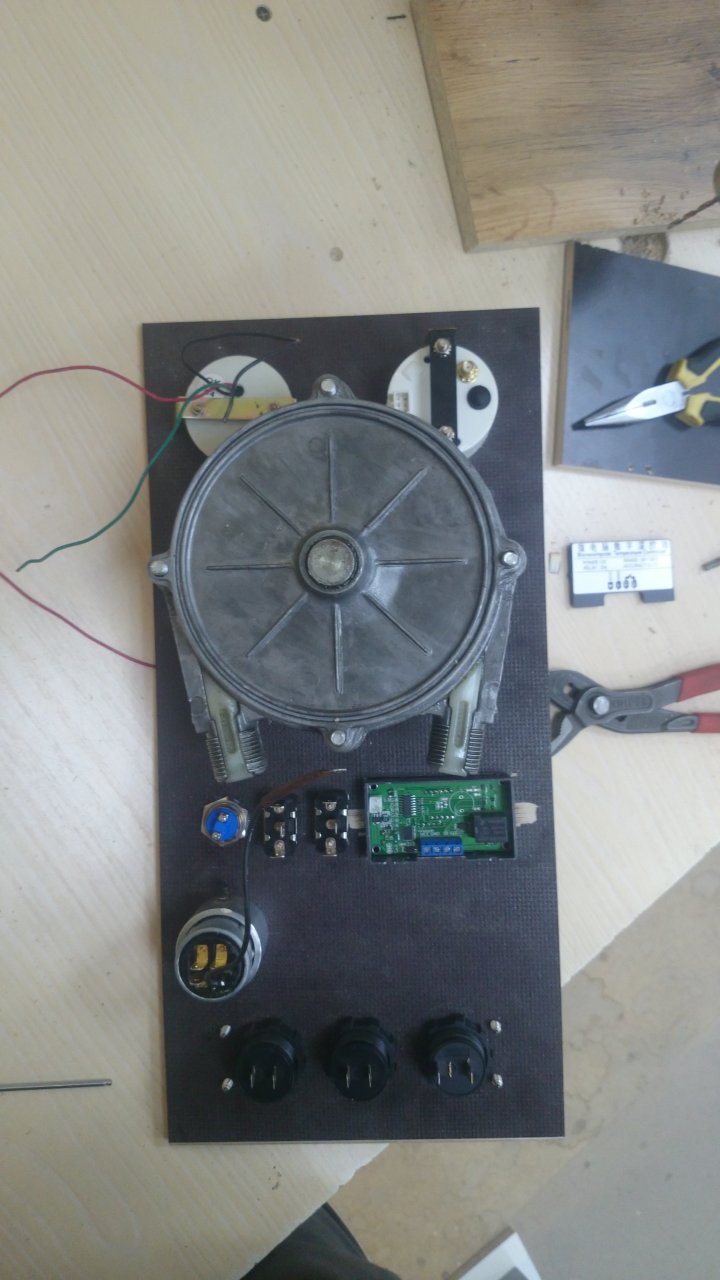

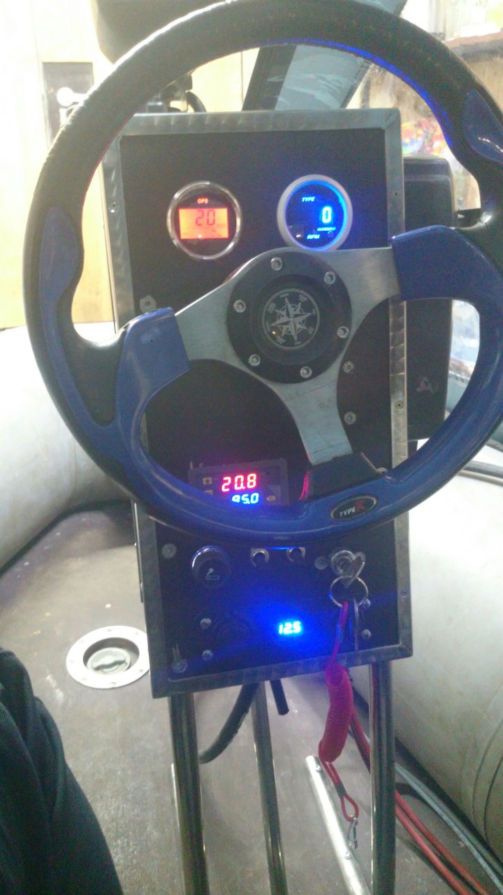

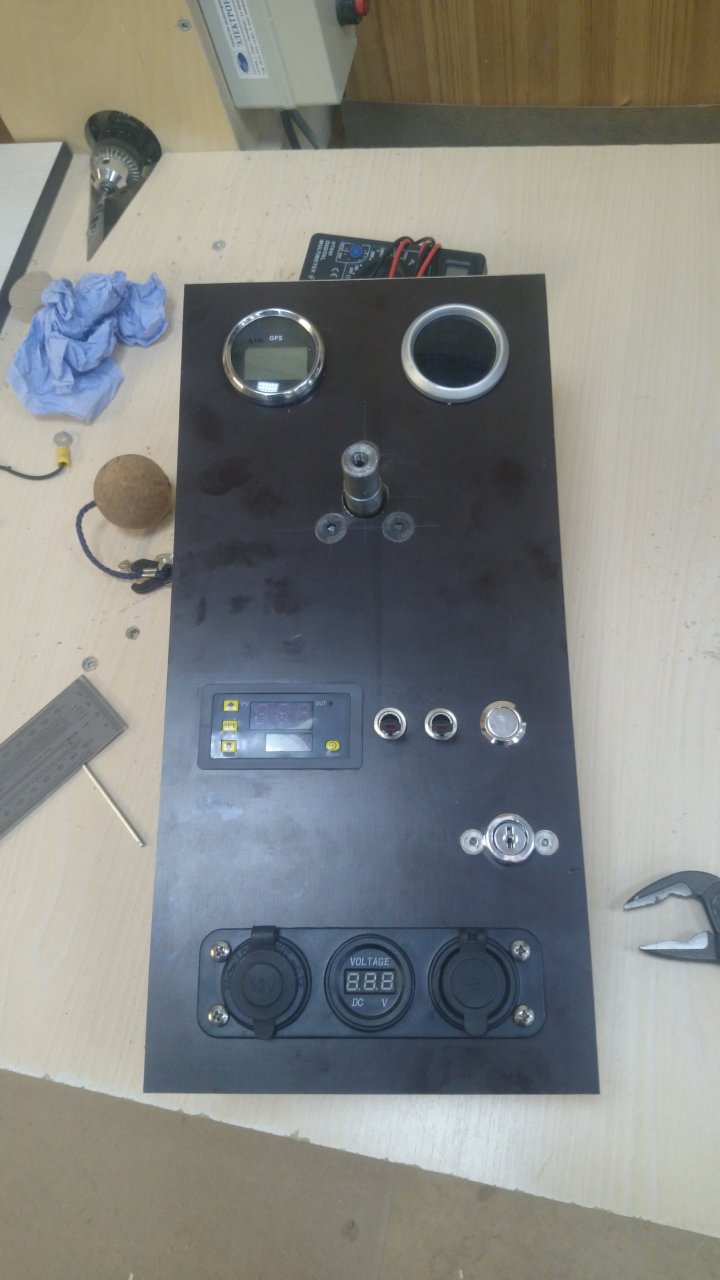

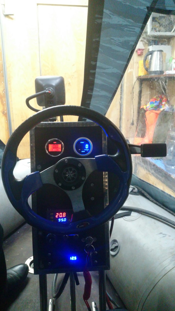

Спидометр GPS с али, проверял на двух машинах до 125 км/ч показывает точно на 200 скорость разнится в 3-4 км/ч.

Тахометр-не знаю...на слух вроде не брешет)))

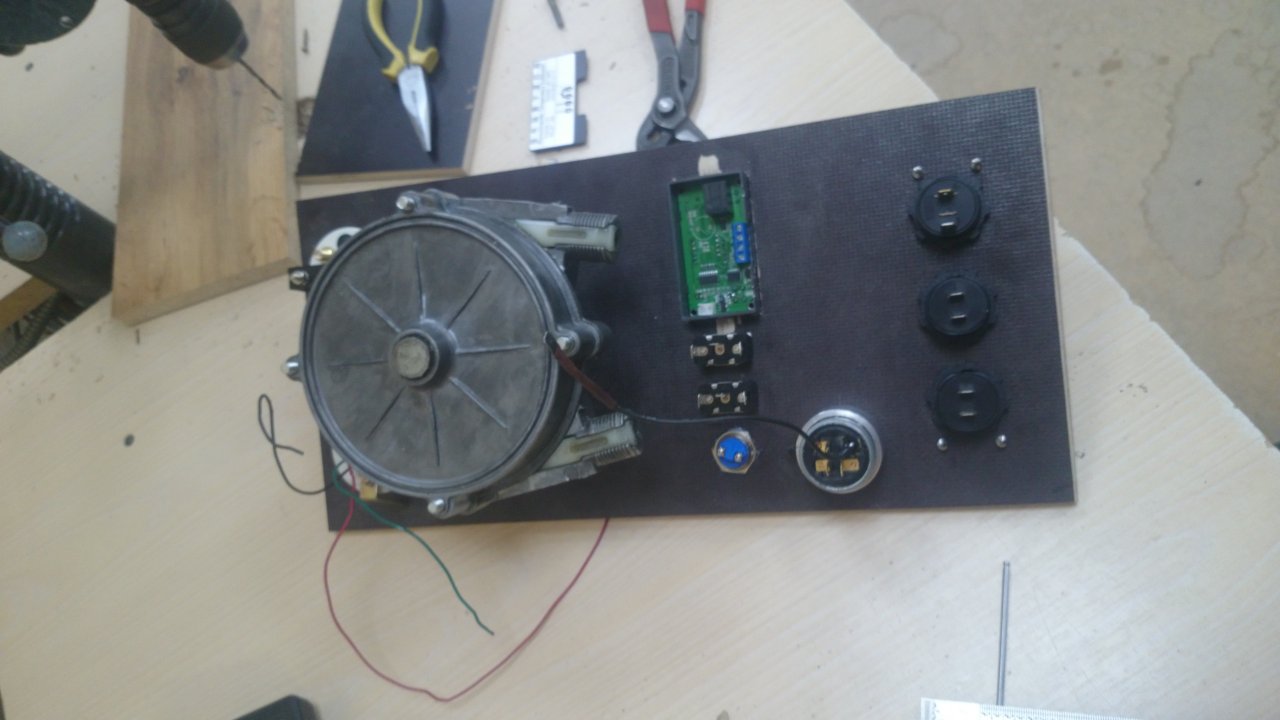

И самое интересное! Температура двигателя!!! Тоже с али! Показывает точно! Красная индикация показывает фактическую температуру мотора, а синюю индикацию програмируешь на ту температуру которую нельзя превышать! Я поставил пока 95 градусов. В приборе есть реле, которое можно подключить и к глушилке и к лампочке или ещё к какому-нибудь звуковому индикатору. Я подключил к глушилке. Т.е. Когда температура превысит 95 градусов мотор просто заглохнет.

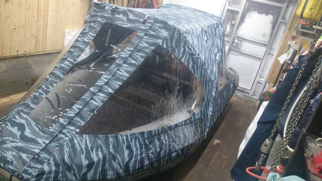

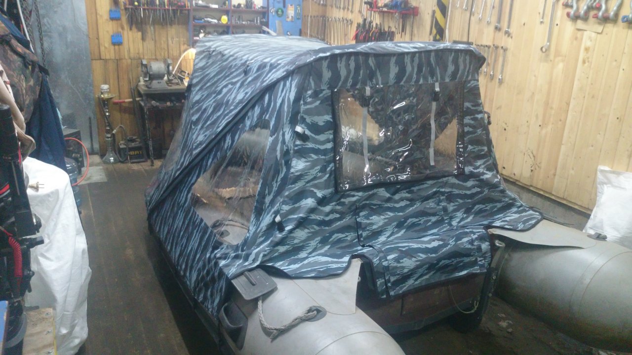

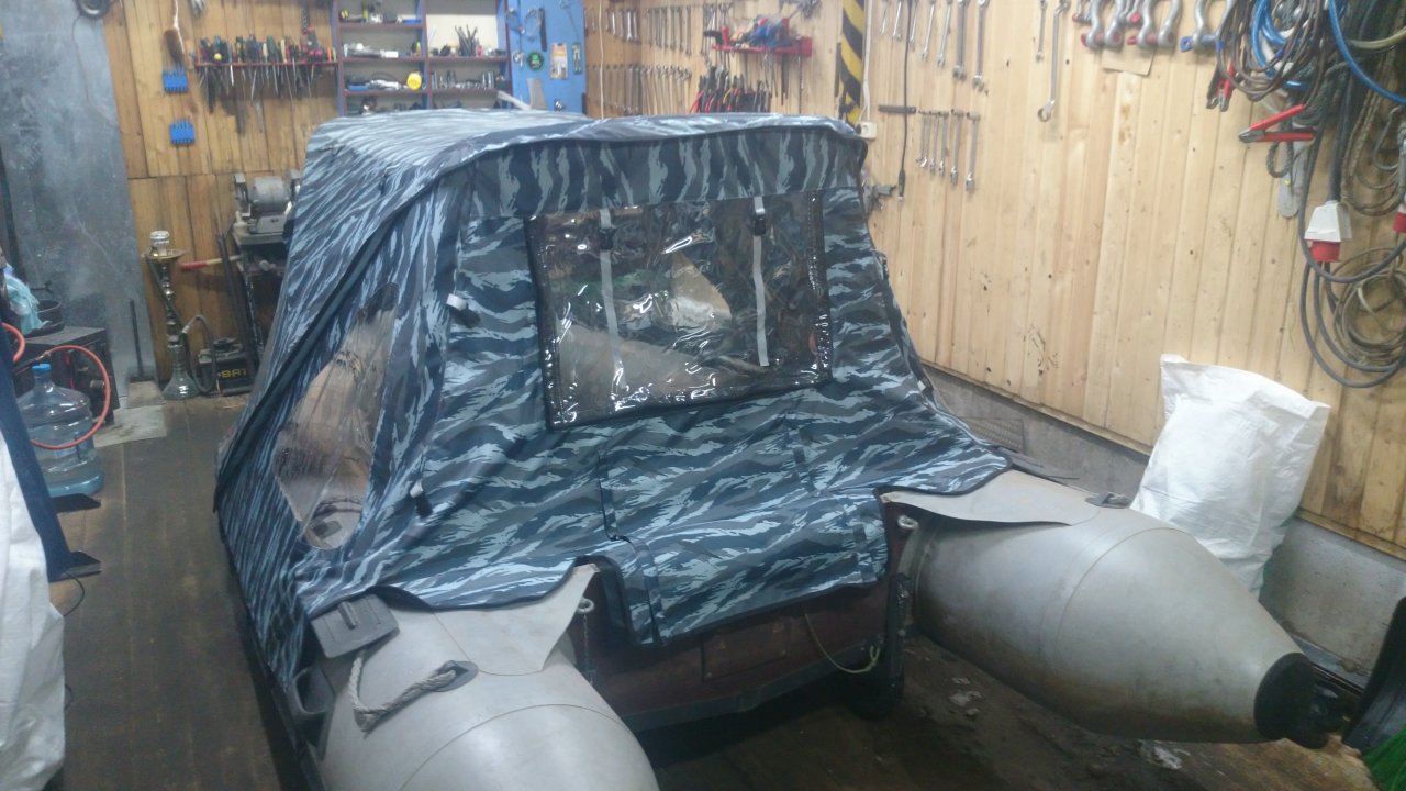

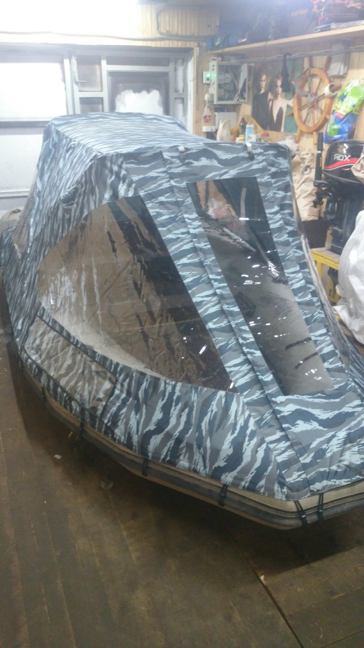

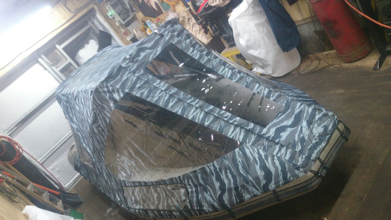

Тент заказывал на сайте "Корабли Питер". Было написано для Лидер 360-380. У меня 380! И что-то мне кажется, что он как-то коротковат!!! На эти 200мм!!! По качеству отличное исполнение!

Хотел сначала комбинированный заказать, ну это когда носовой и ходовой, но потом передумал. Из-за чего...объясняю! К берегу всегда носом подхожу, если будет стоять носовой тент то уже с носа спрыгнуть не получится...надо будет бортом подходить...бортом...значит мотор поднимать надо... Надеюсь все поняли, о чём говорю...
2 113
Работа по улучшайзингу проведена большая :drinks:
Не всё лично для меня понятно, но каждый делает под себя :drinks:
Имхо, это решение вредно, лучше подключить к звуковому сигналу.
При заглушенном моторе, прекращается подача воды на охлаждение, что на перегретом моторе вредно, работа на малых\холостых оборотах, быстрее приведёт температуру двигателя в норму.
Так то оно так! Но это сделал на тот случай, если вода вообще перестанет идти) с первого мая поезжу...посмотрю...может что-то и поменяю... Я ни чего не проэктировал...и не планировал...думал на ходу))) За совет спасибо!!! Может так и сделаю...
2 113
В моём понимании принудительное(от тебя не зависящая) остановка работы мотора, вообще вредная весЧь, может к цугундеру привести.
Иногда лучше пройти "чуть", чем встрять где нибудь с заглохшим мотором - перекат\порог\ судовой ход....
А так зуммер проорал, обороты скинул, передачу выключил и пошёл к мотору смотреть охлаждение, а уже там принимать решение. :drinks:
Спасибо за мысль!!! Я подумаю над Вашим заманчивым советом.))):?

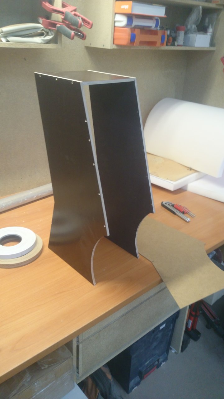

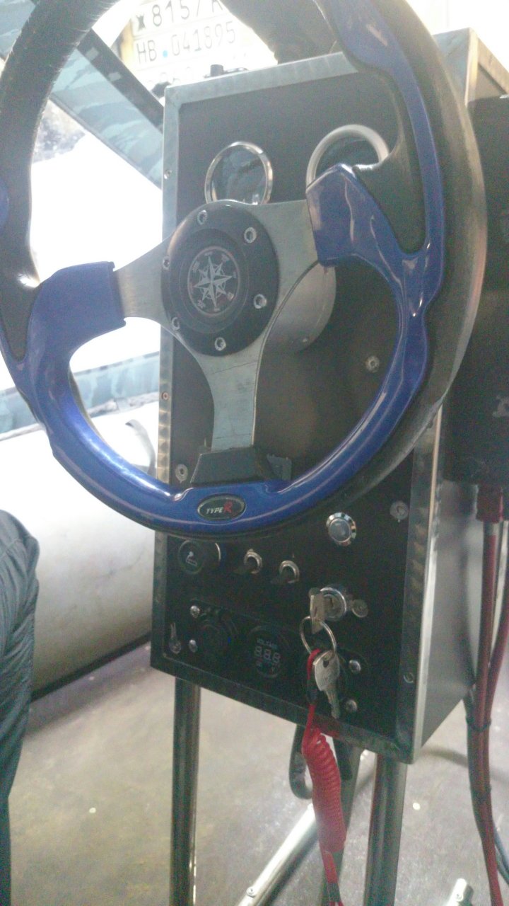

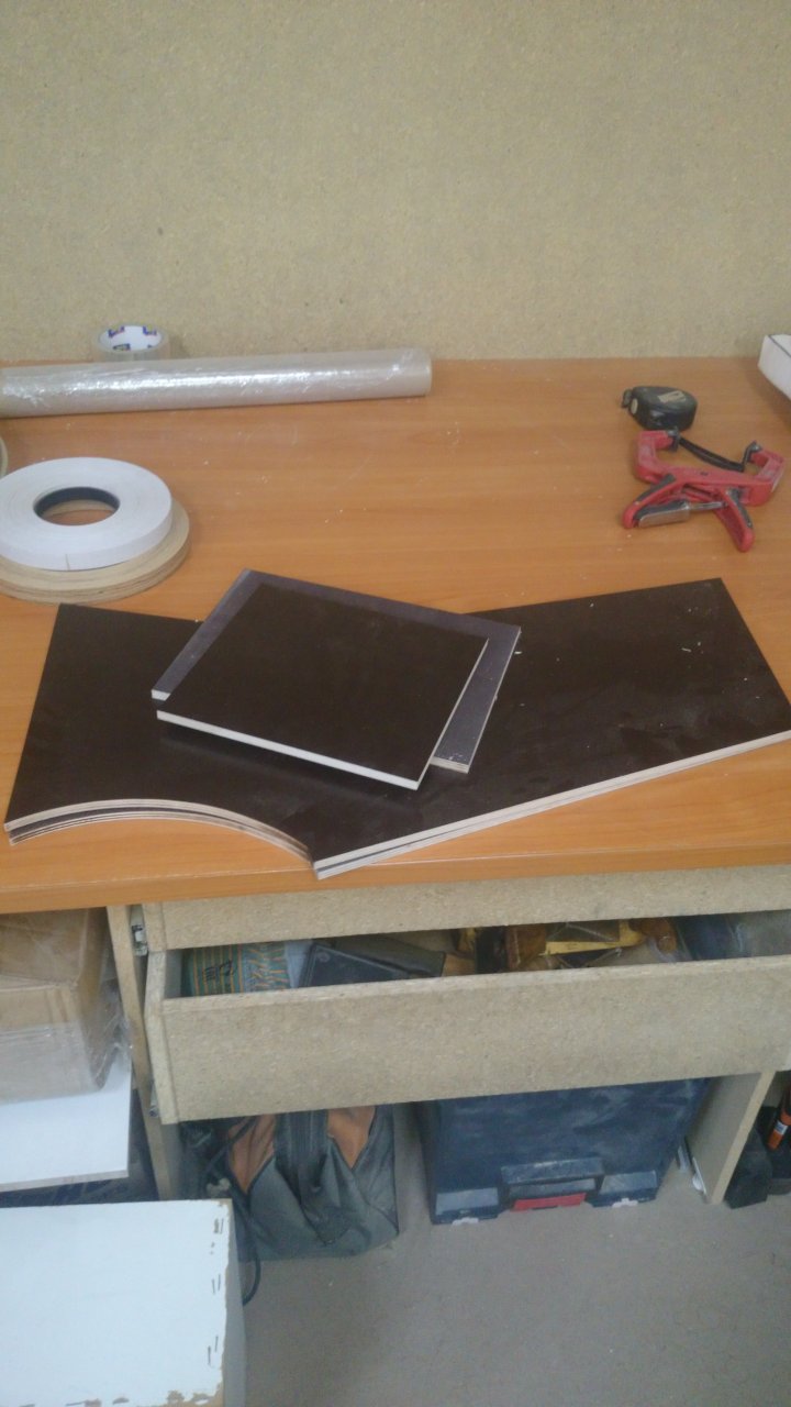

Этой зимой консоль решил переделать! На трубах слишком шаткая!!! На небольшой волне, как мандавошка на сковородке! Сейчас делаю полностью из фанеры....до дна!
