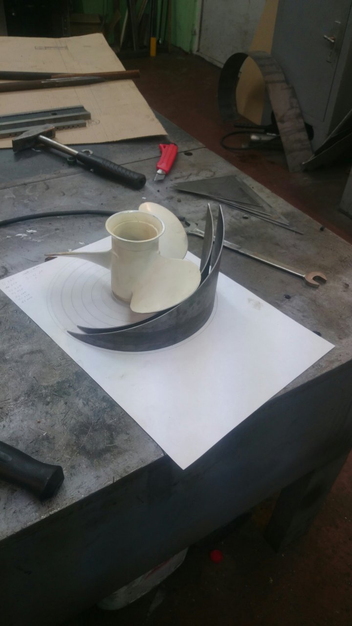

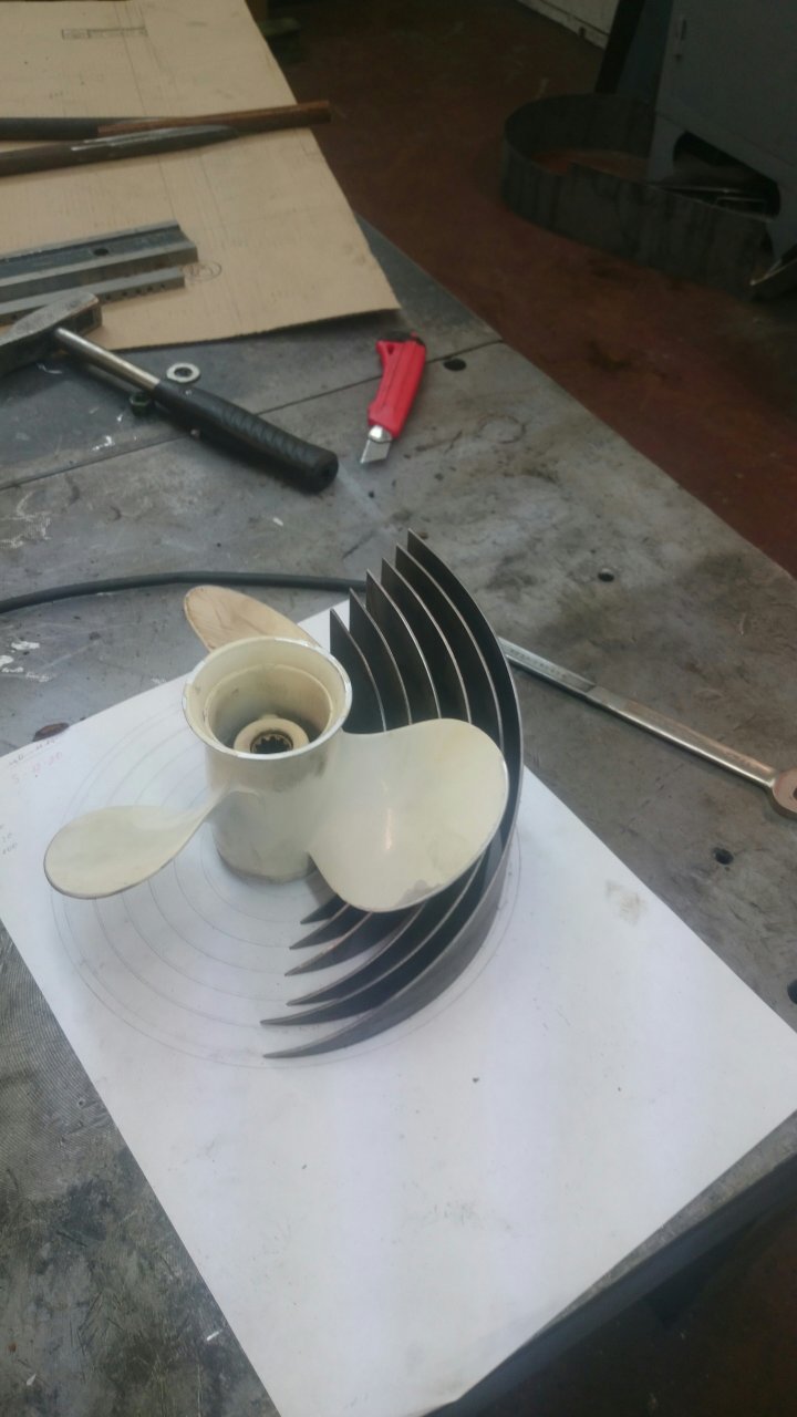

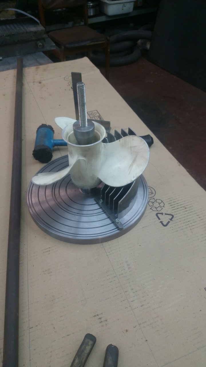

Валерий 666 ст. лейтенант Регистрация 25.10.2015 Сообщения 319 Карма 59 Возраст 36 Город Сыктывкар Имя Валерий 666 Лодка ЛИДЕР 380 Мотор HDX T30 BMS 25.02.2020 #80 Только ни как не вкурю, как сделать упор для них! И как эти шаблоны вообще выставлять... На днях будет основание...может быть будет виднее...

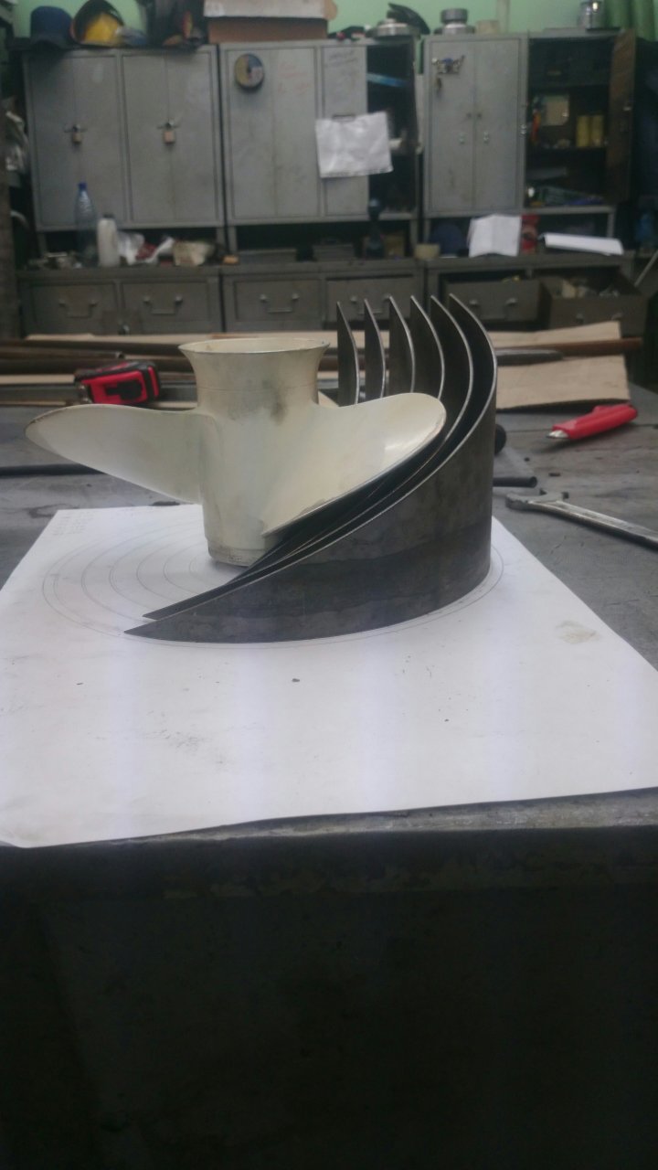

Валерий 666 ст. лейтенант Регистрация 25.10.2015 Сообщения 319 Карма 59 Возраст 36 Город Сыктывкар Имя Валерий 666 Лодка ЛИДЕР 380 Мотор HDX T30 BMS 27.02.2020 #81 Вобщем... Изнасиловал себе всю голову!!! Получилась такая хрень!

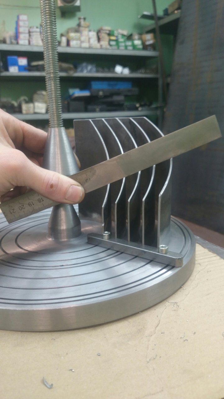

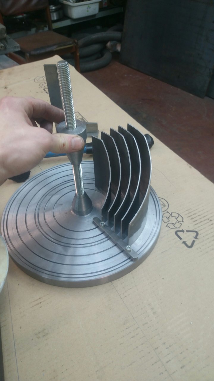

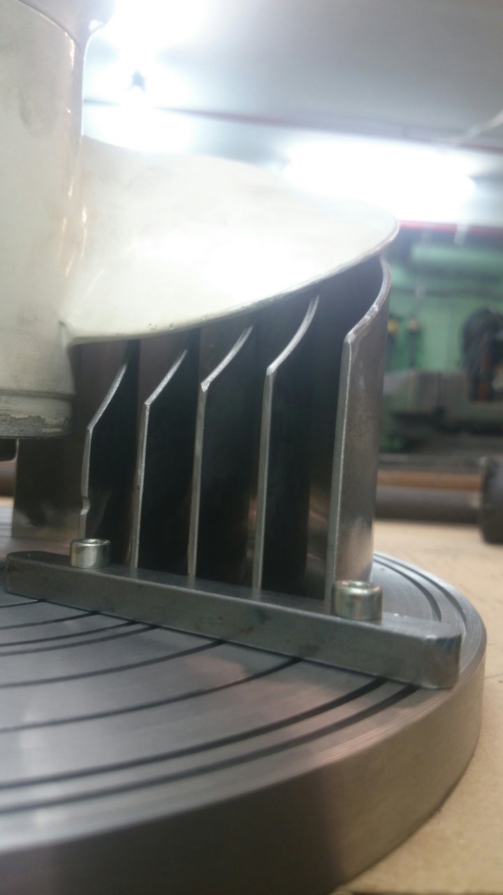

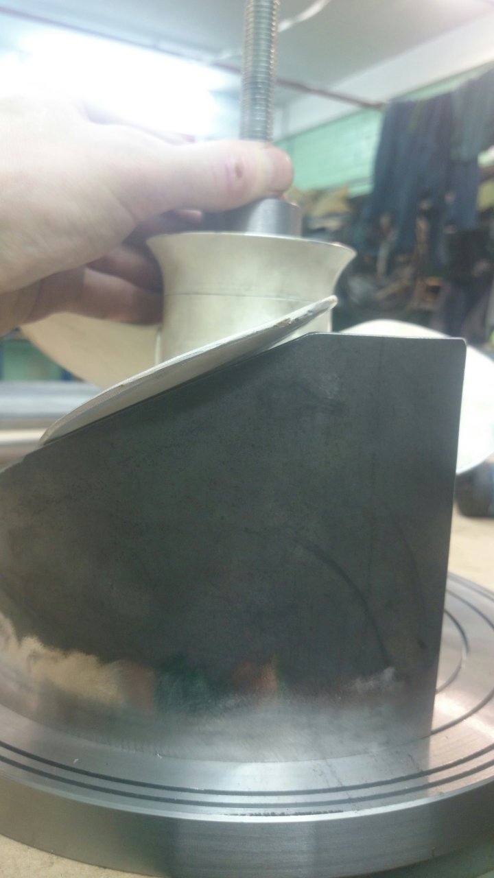

Валерий 666 ст. лейтенант Регистрация 25.10.2015 Сообщения 319 Карма 59 Возраст 36 Город Сыктывкар Имя Валерий 666 Лодка ЛИДЕР 380 Мотор HDX T30 BMS 27.02.2020 #89 Как правильно выставить шаблоны???? Почему такие дикие зазоры??? Последние 3 фото.
Валерий 666 ст. лейтенант Регистрация 25.10.2015 Сообщения 319 Карма 59 Возраст 36 Город Сыктывкар Имя Валерий 666 Лодка ЛИДЕР 380 Мотор HDX T30 BMS 27.02.2020 #90 У кого-то видел вместо верхнего конуса втулка с линейкой....линейка под углом прикреплена ко втулке...может так попробовать???

Валерий 666 ст. лейтенант Регистрация 25.10.2015 Сообщения 319 Карма 59 Возраст 36 Город Сыктывкар Имя Валерий 666 Лодка ЛИДЕР 380 Мотор HDX T30 BMS 27.02.2020 #93 Что-то типо того!
Валерий 666 ст. лейтенант Регистрация 25.10.2015 Сообщения 319 Карма 59 Возраст 36 Город Сыктывкар Имя Валерий 666 Лодка ЛИДЕР 380 Мотор HDX T30 BMS 27.02.2020 #94 При провороте линейка должна скользить по всем косынкам.
Валерий 666 ст. лейтенант Регистрация 25.10.2015 Сообщения 319 Карма 59 Возраст 36 Город Сыктывкар Имя Валерий 666 Лодка ЛИДЕР 380 Мотор HDX T30 BMS 27.02.2020 #95 Верна такая теория???
Валерий 666 ст. лейтенант Регистрация 25.10.2015 Сообщения 319 Карма 59 Возраст 36 Город Сыктывкар Имя Валерий 666 Лодка ЛИДЕР 380 Мотор HDX T30 BMS 27.02.2020 #96 Основание с ввареным нижним конусом протачивалось за одну установку и сразу же нарезалась глухая резьба.
Валерий 666 ст. лейтенант Регистрация 25.10.2015 Сообщения 319 Карма 59 Возраст 36 Город Сыктывкар Имя Валерий 666 Лодка ЛИДЕР 380 Мотор HDX T30 BMS 27.02.2020 #97 Шпилька с резьбой М14 ровная, закручена на клей и до усёру...
Валерий 666 ст. лейтенант Регистрация 25.10.2015 Сообщения 319 Карма 59 Возраст 36 Город Сыктывкар Имя Валерий 666 Лодка ЛИДЕР 380 Мотор HDX T30 BMS 27.02.2020 #98 Верхний конус проточен под шпильку, в плюсе 0.04
Валерий 666 ст. лейтенант Регистрация 25.10.2015 Сообщения 319 Карма 59 Возраст 36 Город Сыктывкар Имя Валерий 666 Лодка ЛИДЕР 380 Мотор HDX T30 BMS 27.02.2020 #99 Короче, всё ровно, точно, пемпендикулярно! По-другому не умею)))
