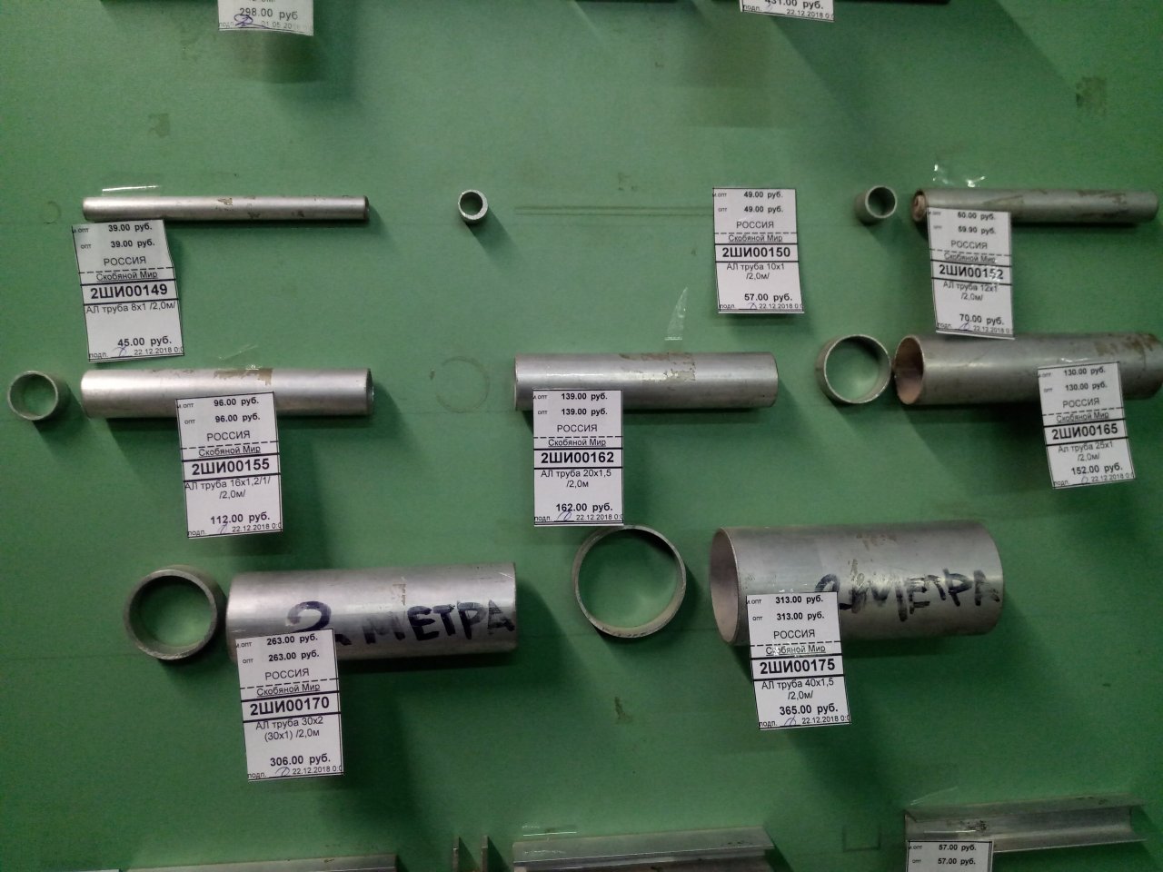

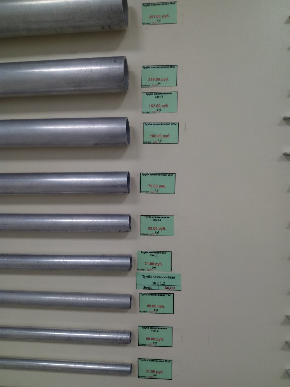

Труба Д16т ф36х2мм стандартно идет 3м длиной. Стоимость такой трубы 7498р
Там точно запятой перед восьмеркой не было? Как то прям перебор 7,5 за 3 кг дюраля.
Вот цены по зиме смотрел(и это не самые дешёвые магазины):

Запятой не было, это скопировано из переписки с продавцом. А на ваших фото труба из АД 31, не тот дюраль.
Ну дюраль явно не в 10 раз дороже. Да и чем АД 31 плох. Короче не суть ,суть - продаваны ох....ли.

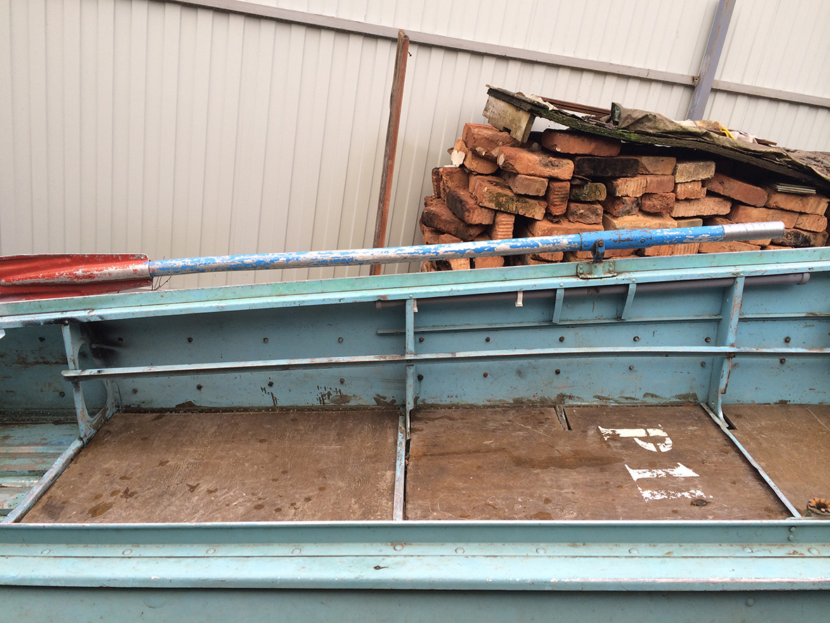

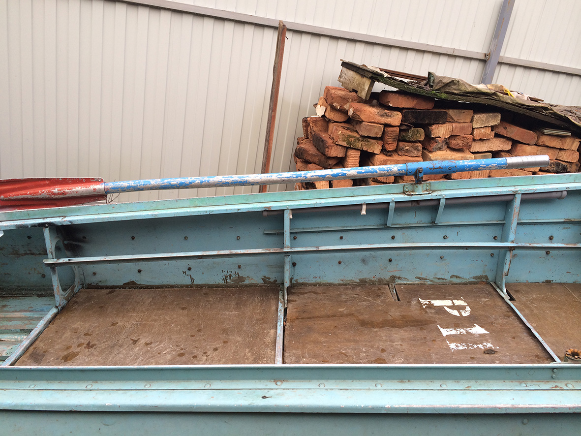

Мужики, у кого есть родные весла Южанки(Казанки) помогите с размерами...Купил трубки от носилок, на каком расстоянии ставить уключины от ручки весла?И сколько от уключины до конца лопасти? Думаю поставить пластиковые лопасти 610х150мм или лучше сделать из алюминиевой трубы? Спасибо.
2 113
Померяй по месту, установки. Основное, чтобы в сведённом состоянии ручки не пересекались, оставалось расстояние между ними, иначе грести будет не удобно, придётся грести с "перехлёстом", хотя кому так нравится грести больше.
Только переделал весла от Казанки на проговские, и лопатки прога отдельно были, буду в гараже померю где старые отверстия под уключины были.
Но они, родные казановские, очень тяжелые, хотя и сами трубы короче проговских примерно на 10см (пришлось удлинять немного трубы внутри лопасти, чтоб было не заметно), но общая длина весла с лопастями такая же, а вот расстояние ручки до уключины меньше на те же 10см. Получается, ими тяжело грести.
Поэтому поддержу Володю, танцуй от ширины лодки, делай ручки максимально длинные, по возможности ес-но, а остальная длина весла с лопастью чтоб была примерно 2,5 длины ручки.
То есть, если ручка 60см, то остальное весло 150см, общая длина весла 210см.
Будет ручка 50см, при такой же общей длине весла получится та сторона 160 - будет грести трудно.
Однако, когда ручка длинная есть риск сломать весло по уключину, рычаг большой, гребанешь и весло пополам. То есть не стоит при гребле применять резкую силу.
И еще, чтоб весло не тонуло, я внутрь труб напихал экструзии. Прямоугольными брусками резал и туда плотно забивал ее. Вода все равно наберется и вытечет, потом они просохнут внутри, не сгниют, а вот уже не утонут. И эструзия влагу не набирает в отличии от пенопласта.
Ну и на лопасти неплохо сделать крючки по типу проговских, багорик под руками иногда очень удобен.
На моих веслах расстояние от торца ручки до отверстия под уключину всего 45 см. Общая длина весла 215 см. Весла шли с лодкой. А вот "родные" или нет - не знаю наверняка. Грести вполне удобно.
21 623
1 803
Костя, вальки короткие. Грести может и удобно, но утомительно. Весло надо вывешивать под себя. Классически расстояние между торцами вёсел должно быть 5-10 см. Индивидуально. А в статике должно соответствовать 4 кг нагрузки на торец. Но поскольку вёсла облегчённые, то нужно их вывесить. подвесь грузки на торец и вывеси весло. Сколько оно держит. 4 кг это среднестатистический вес рук на вёслах. Почему так? Если весло легче то будет задираться, если тяжелее будет "клевать". Что то, что другое требует траты лишних сил.
21 623
1 803
Думаю нужно не меньше 50 см. Если на Казанке это не возможно. То поиграть с балансирами. Либо утяжелить валёк, либо перо.
Это не моё личное мнение. Это наставление из шлюпочного дела. Вековой опыт.
Хотя если много не грести, А вдруг, то и решать самому. Как удобнее.
21 623
1 803
Из спортивного опыта могу сказать. Если вёсла плохо отбалансированы, то первое что страдает это спина. И практически, при широком хвате выключаются ноги и грудные мышцы.
21 623
1 803
Это я как мастер спорта тебе говорю. В молодости нагрёбся. Всех деталей уже и не вспомню, но основы, вопреки всего, ещё помню.

Дополню ещё, про расстояние от уключины, до лопасти весла.
Тут тоже лучше померить всё по месту, т.к. есть зависимость от высоты борта - для комфортной гребли, руки при гребке должны приходить на уровень груди, а лопасть при этом должна войти в воду на 2\3 длины.
Т.е., садишься на лавку, ставишь "трубу" и смотришь, что к чему, куда и сколько.
