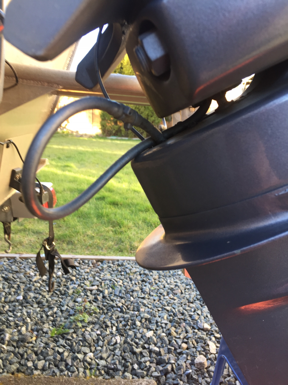

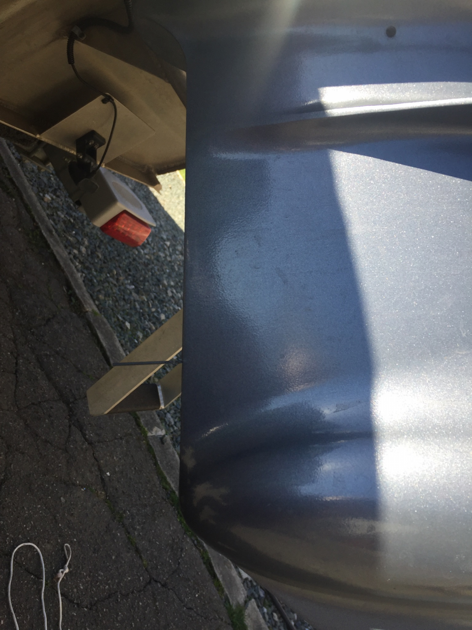

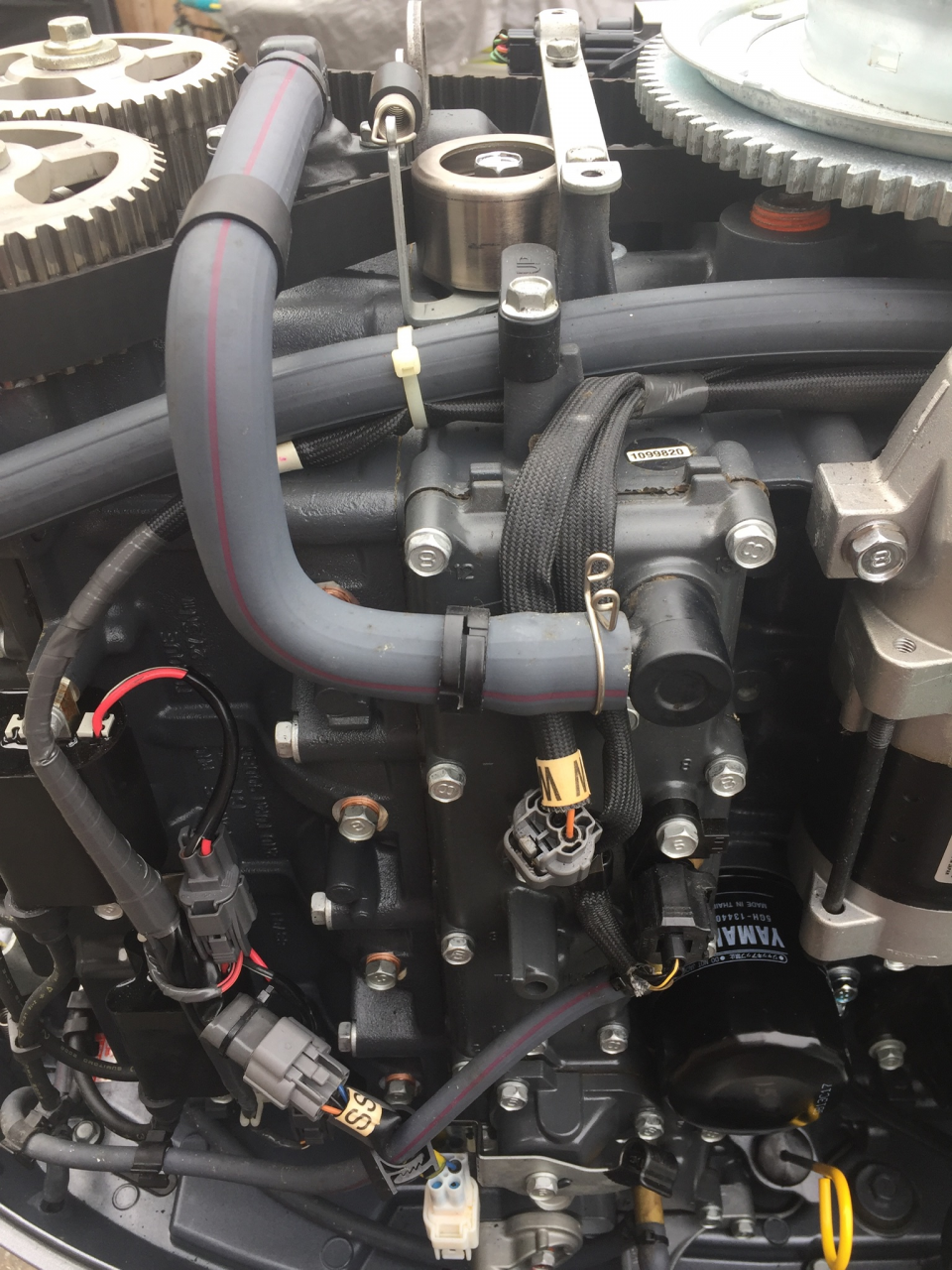

Вот кстати фотка и вопрос, зачем такая петля?

Петля абсолютно не нужна, просто кто то снимал редуктор и вытянул шланг... засунь его в трубку дейдвуда.

Конечно прикол с петлей. Сапог никто не снимал, хотя хз что дилерманы с ним или редукторам вытворяли.... Краска на соединительной пипки не повреждена. Вытянуть его вверх попробовал не идет просче УКОРОТИТЬ. Это трубка скоростемера, опять прошлый век, чтобы она где то в районе приборов начала брызгать. Эта трубка при выходе из двигла опять соеденяется через пипку с трубкой, которая идет по борту лодки до указателя скорости По логике, если сапог или редуктор сбрасывать, то ее там отстегнуть и плавно подтянуть вниз, там запас по длине в метр

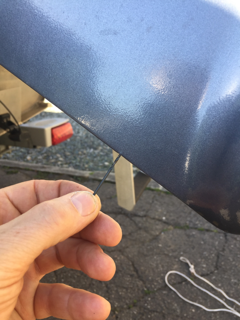

Вопрос к знатокам
К примеру на моторе стоит тяжелый винт дв-ль выдает только 4700 оборотов из 6200 по паспорту. Но на этих оборотах при нормальном винте ( с нормальным шагом) работа двигателя в экономичном режиме. Какой расход будет при таком затяжеленном винте? Может такой винт и не совсем плох, дв-ль не перегревается скорость чуть поменьше, но вот как с расходом будет обстоять на длительном движении 4-5 часов?
Петля петлей, но дело было и не в ней, хотя пришлось ее укоротить. На тестировании нового винта стала глючить скорость на ямаховском спидометре. Первая мысль петля в потоке завернулась, поднял мотор, петля нормальная сунул проволочку в дындочку забора воды датчика скорости не лезет. Посему иметь сверлышко в бардачке с размером 1-1.3мм для чистки не помешает.

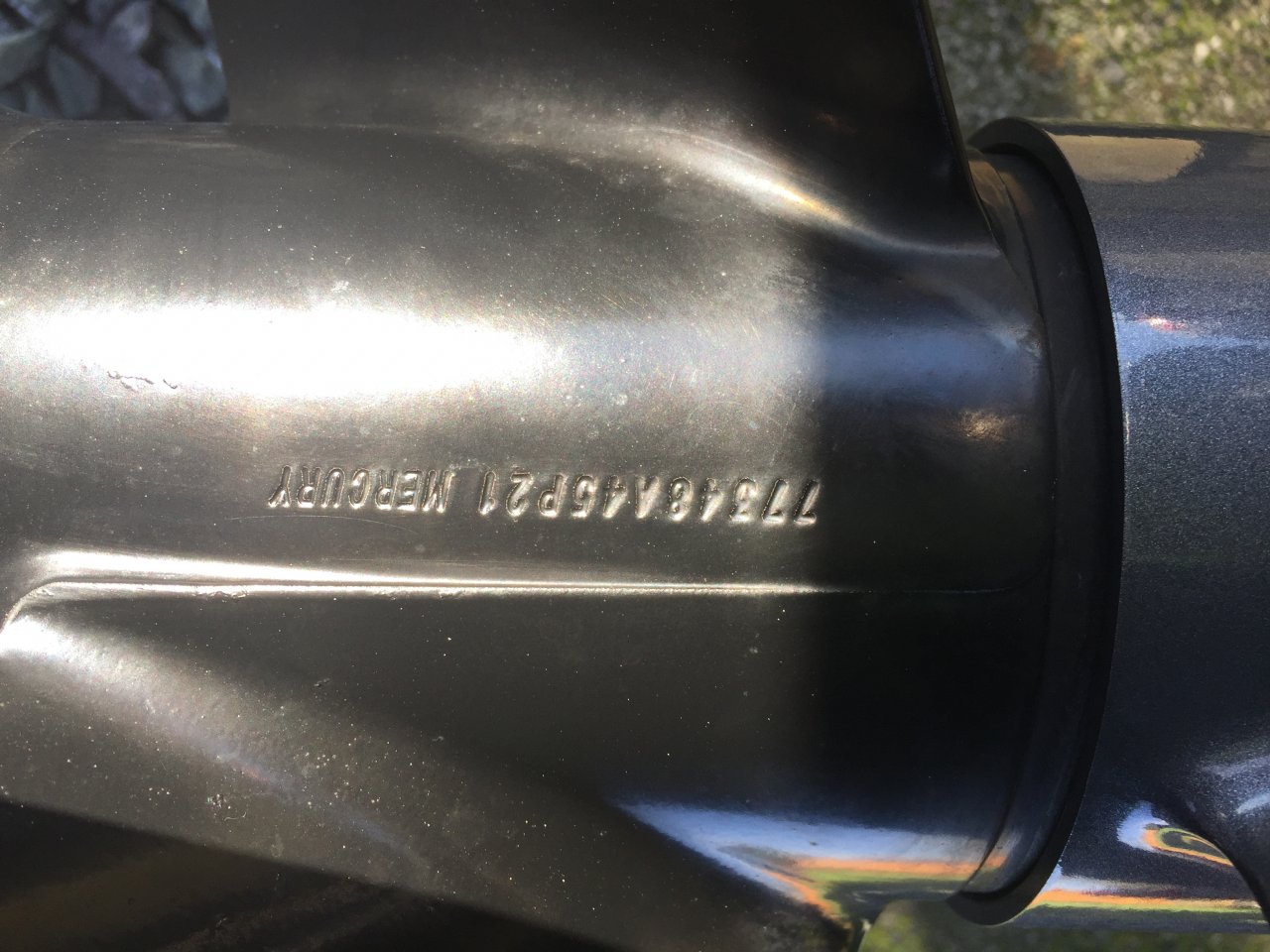

Первый пробный заезд показал картину маслом, действительно 4700 и усе. :( Посему поставил другой винт с условием поиграться с оборотами ....На соседней ветки отметил его "прелести" https://forum.motorka.org/threads/26092/ Отдельные мазки этой картины лодка сама рулит в право и с контрольного отверстия дв-ля (telltale) охлаждающая вода на ощупь все время холодная, гр 20--25 :unknown:В мозгах мота зафиксированно макс. темп охл. воды при 4700 об. 47.5 гр.

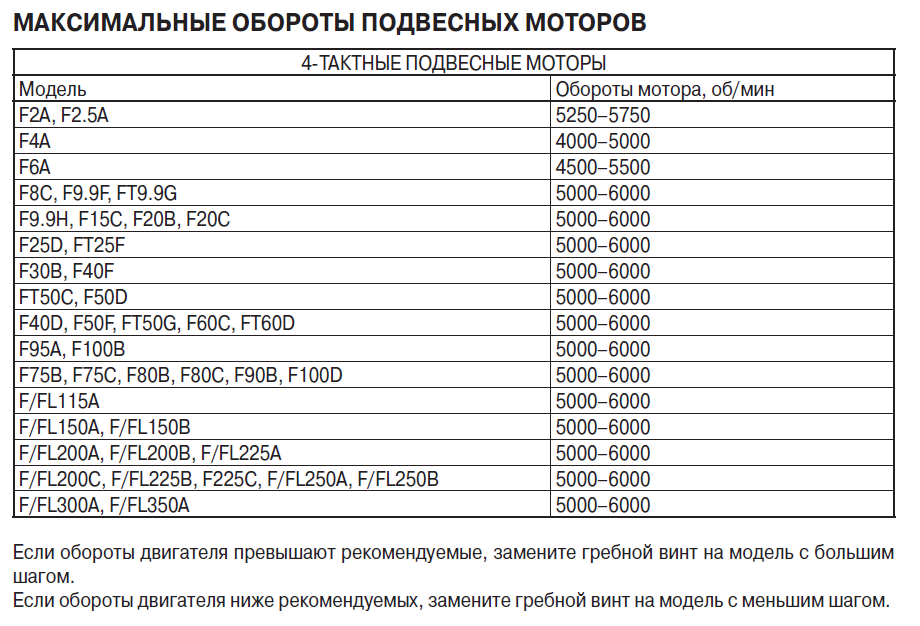

Кстати, вот нашел перевод с японского по ямахам...

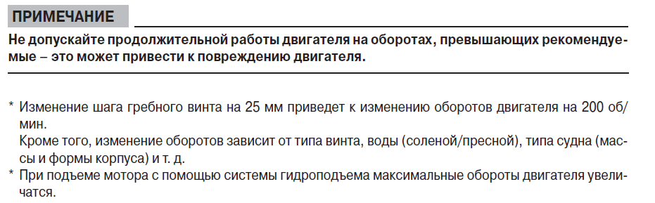

В добавок япошата предупреждают и рекомендуют
150006
Т.е., если диллерман достиг обороты в 5000 напялив на вал дв-ля винт 13Х21 от меркурия то и успокоился, какие к нему притензии. А со временем бени деградировала, то и обороты подупали до 4700, а чел в мануал не заглядывал и не интересовался. Сколько таких поподаются на дорогах и водных просторах, не счесть....:shock:

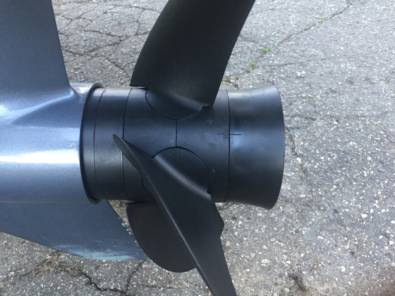

Давай начнем с того, что напиши какой винт не развивает обороты.(диаметр и шаг) И модель мотора тоже

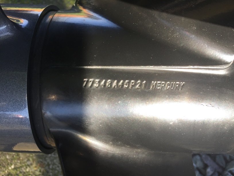

:pardon:Конечно начнем, сначала прочитаем заголовок этого поста по русски Ямаха F115, для точности 2008 года выпуска. Сегодня мозги мота сказали, что он наработал 213 часов. Если пойдем по ссылке, что указал в пред. посте то найдем что мот давал 4700 с меркуревским винтом 13х21 где 13 даметр 21 шаг все в инчах...:)
Но вот с этим развивает, но почему-то холодно ему.....:? 48 по Цельсию на 5600 Инфа из мотовых мозгов(ECM)

Винт тяжелый

Однако тяжеловат :?, ничай люминивый. Пластмасовый (тот что слева) слегка полегче, не взвешивал, но на стаканюгу точно! :lol: И пластмасса у него особенная. гравицапная, может и потяжелеть и облегчиться, главное чтобы хозяин не ус@ался :crazy: Но вот температуру под мышкой мота не меняет, а надо бы приподнять гр. эдак на 10-15

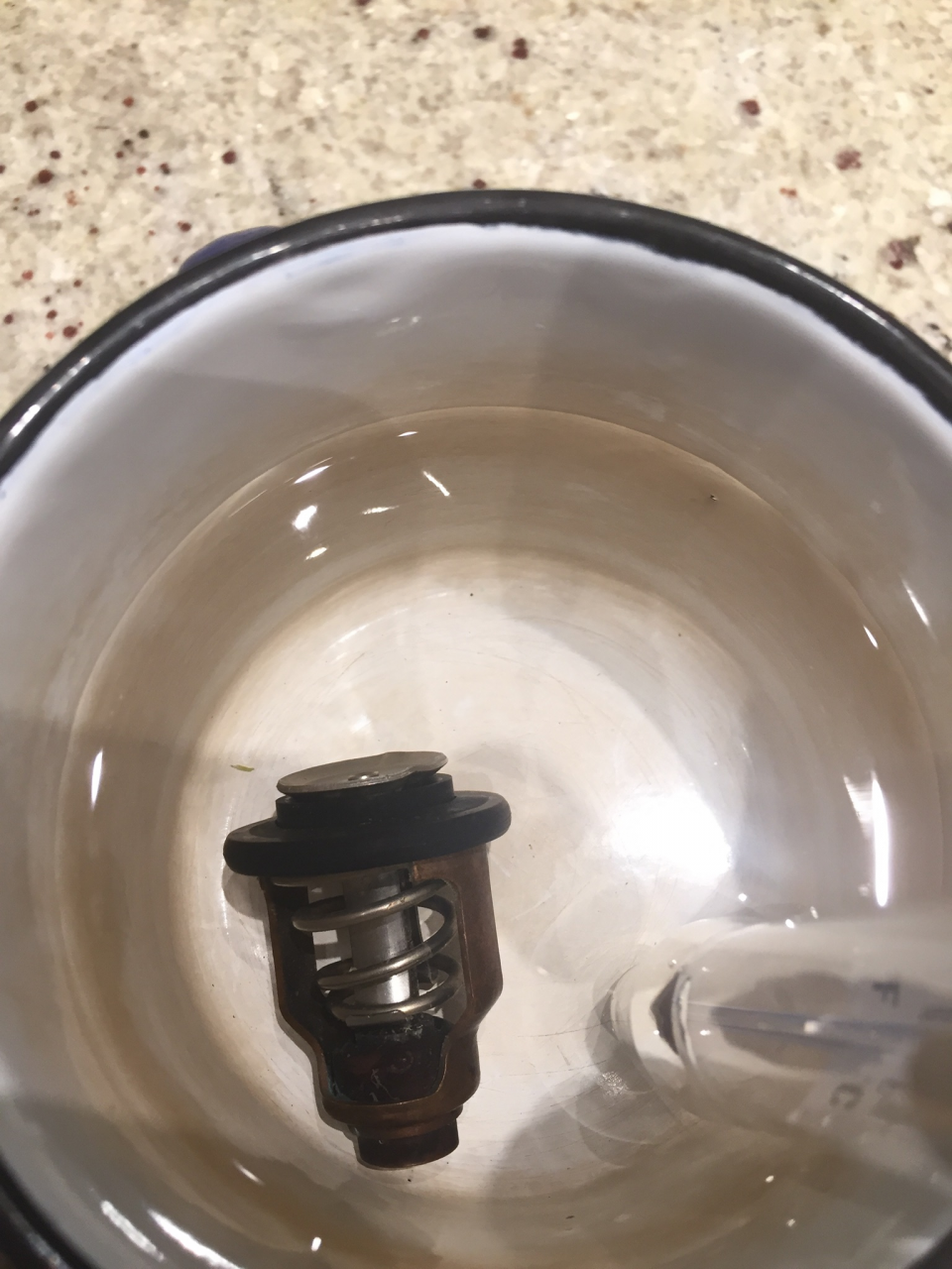

Проверь термрстат.... но я не уверен что получится поднять температуру, да и врятли кто скажет какая она должна быть.

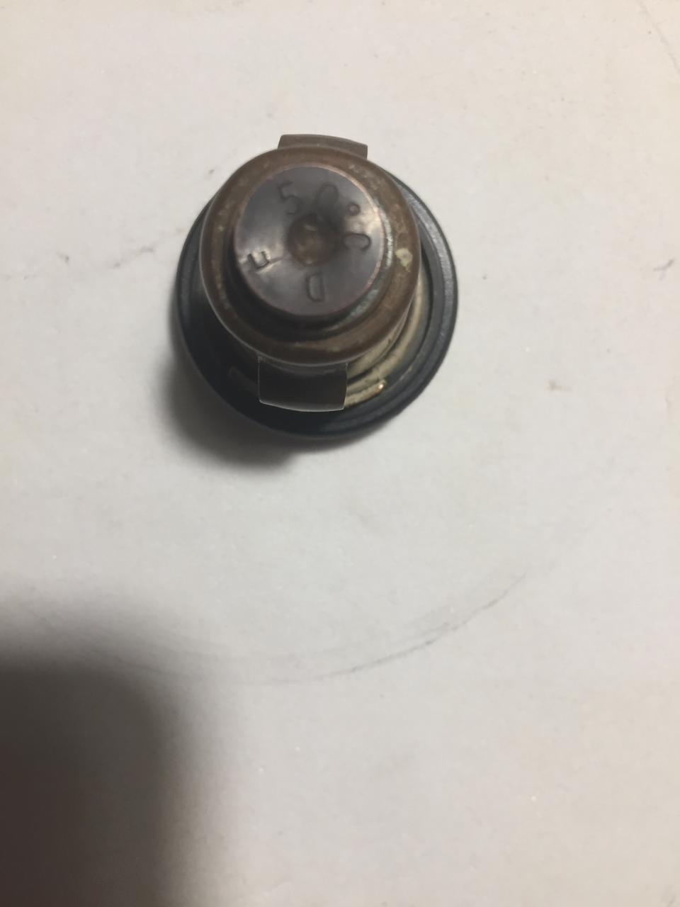

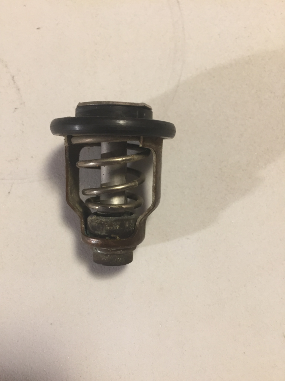

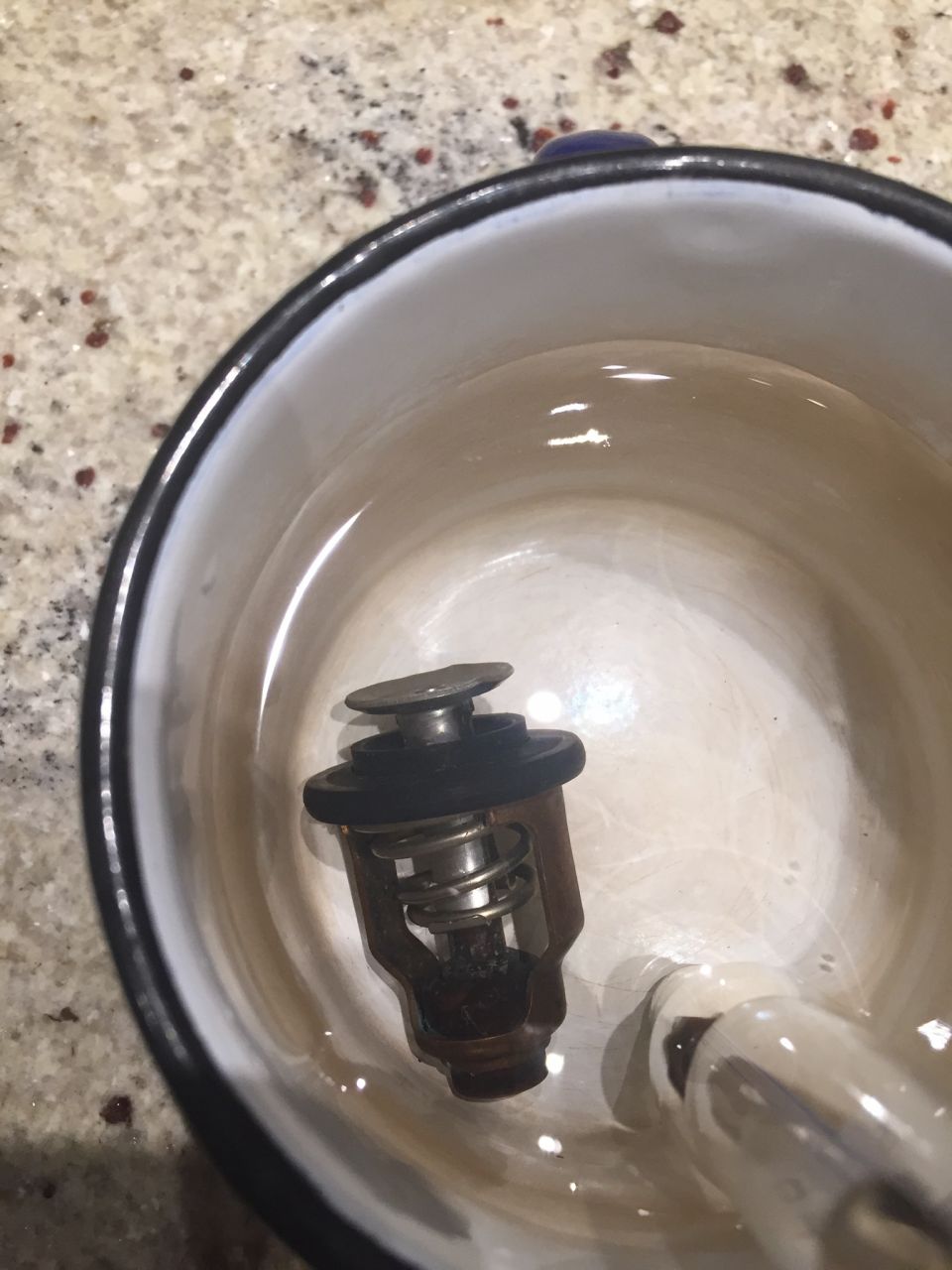

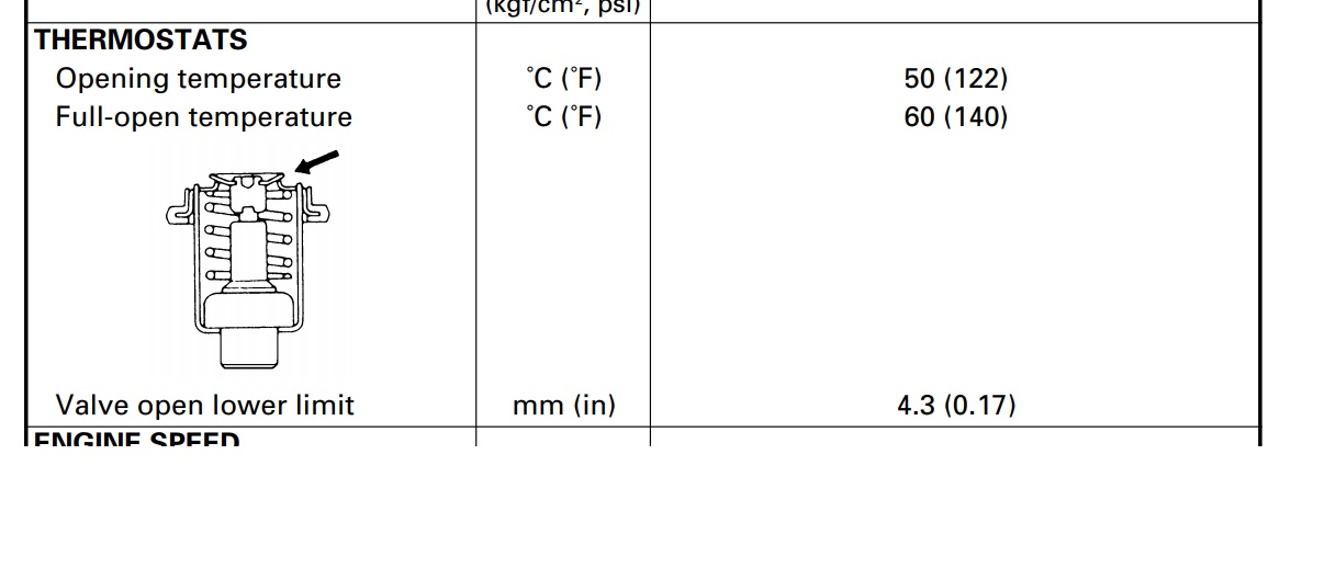

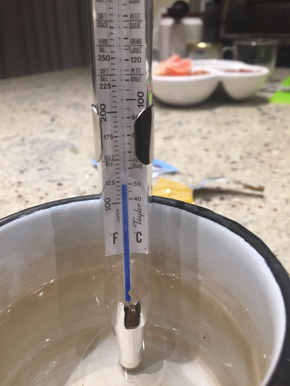

Снял, проверил, термостат как термостат :?Отмаркирован на 50гр. С Проверил на открытие, начинает с 48гр полностью открыт на 60гр.

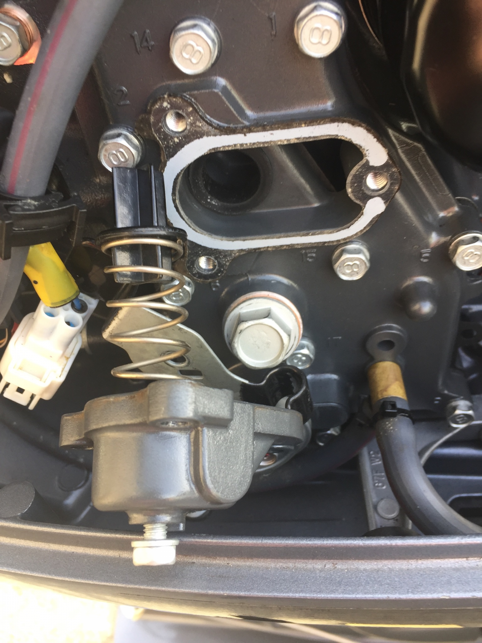

В природе есть на 60 гр попробую воткнуть его. Проверил клапан стравливания давления, выглядит как новый. Может пружинку растянуть?

Тяжелый не по весу, а по шагу. Точно не помню, штатный винт на Я115 идет 17". А температура по термостату правильная. Гнуть или растягивать ничего не надо. Но хозяин барин ...

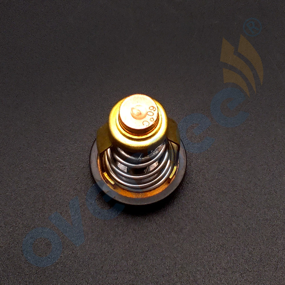

Идет то, что едет :) На F-115 используют винты и с шагом 21", если лодка позволяет достичь WOT обороты. А вот это: "А температура по термостату правильная", поясните плз! :shock:
А в природе водятся и такие
150139
Говорят что со шкалой на 50 для двухтактных, а на 60 для 4-х. Хотя по мне, так тот что позволяет соблюдать рабочий температурный режим так это тот и нужен. Померяем темп. головки лазерным термометром в седующий заезд....

По винту: штатный, в комплектации мотора от производителя с обычным редуктором идет винт с шагом 17" (на память, могу ошибаться не более следующего шага),
По температуре, я не знаю какая температура должна быть у мотора, но Вы написали о термостате с меткой 50гр. так вот для этого термостата температура правильная с учетом холодной воды в водоеме, летом температура будет выше.

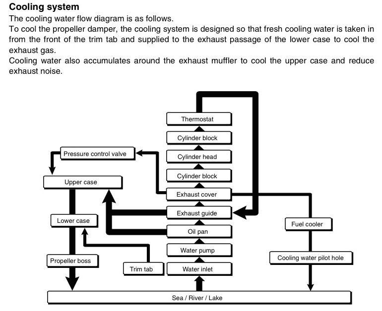

это для ниже приведенных моторов

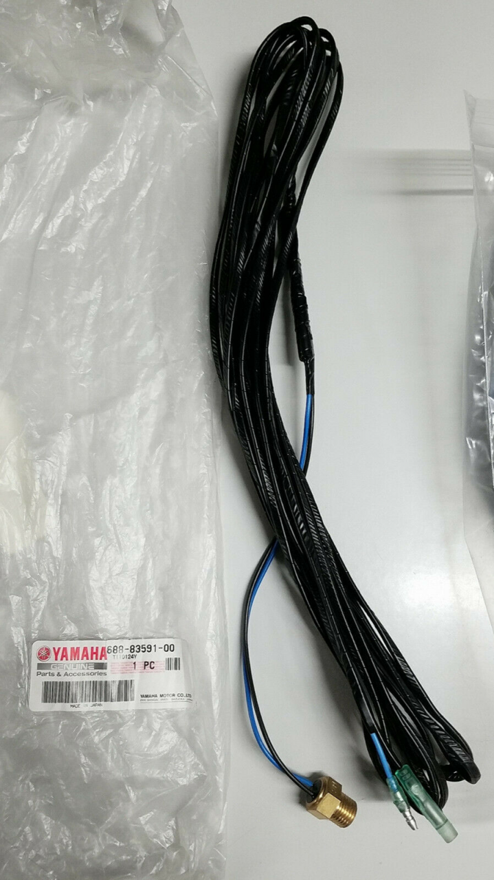

и в помощь проверьте температурный датчик

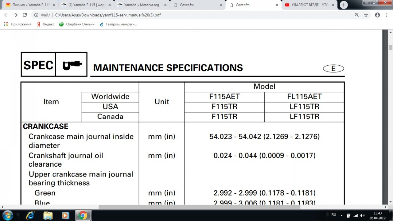

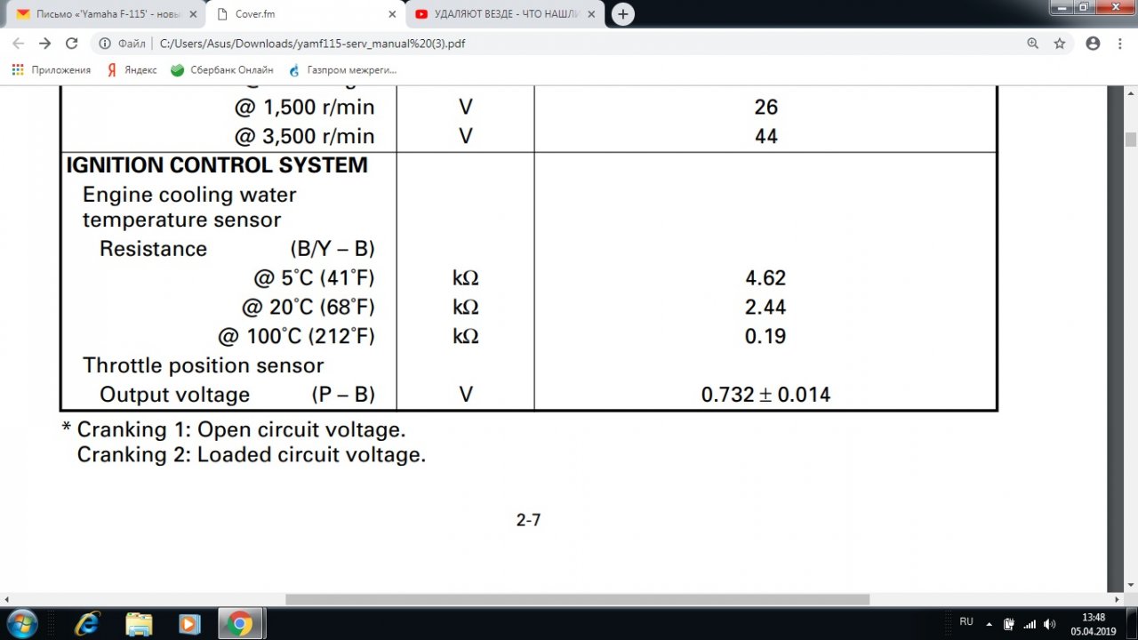

Спасибо за ссылку с мануала по параметрам термостата.
"О сколько нам открытий чудных
Готовит просвещенья дух
И опыт, сын ошибок трудных,
И гений, парадоксов друг" А.С. Пушкин
Рабочая темп ДВС с открытым жидкостным охлаждением 70-80гр ( замер охлаждаюшие жидкости) двух тактных чуть выше середины у четырех тактных чуть ниже. Легбез по темературному режиму дв-ля в рабочем диапазоне оборотов нет смысла сдесь проводить. В том числе и по проблемам недогретого и перегретого дв-ля. Кстати Ямаха 115 имела проблемы и возможно на новых сериях имеет по не догреву с проблемами появления бензина в масле. Работа термостата и заключается в том, чтобы обеспечть правильный темп. режим. Если бы было все так пучком, то не было бы термостатов с разной маркировкой. Соблюсти этот диапазон темп не всегда удается особенно на окрытых контурах охлаждения. На 115 ямахе охлаждение выглядит так

Датчик темп установлен почти сразу ниже возврата охл воды с термостата. Если он открывается на 50 то и показывает столько же. Замер надо делать в районе головки цилиндров. Итересно есть ли там пробка куда можно воткнуть датчик выностного указателя темп?
