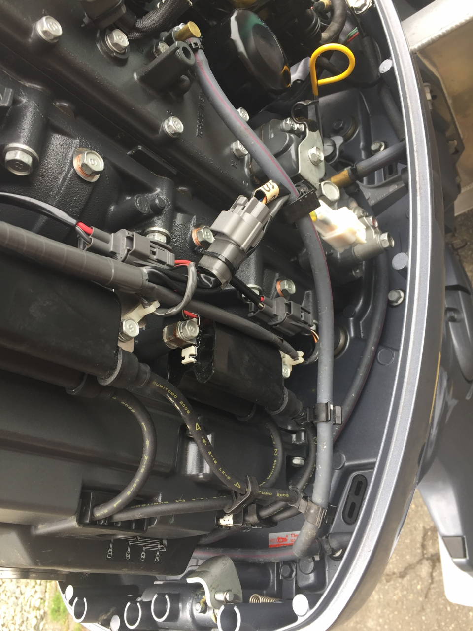

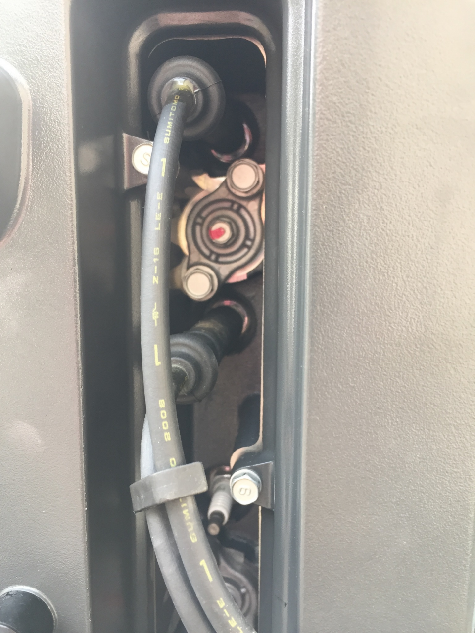

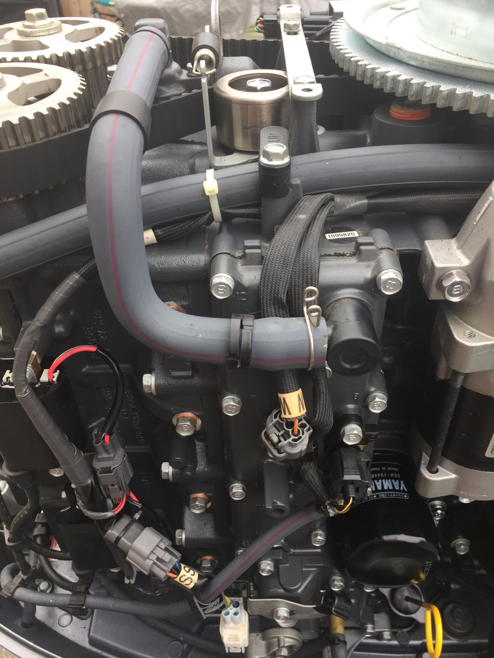

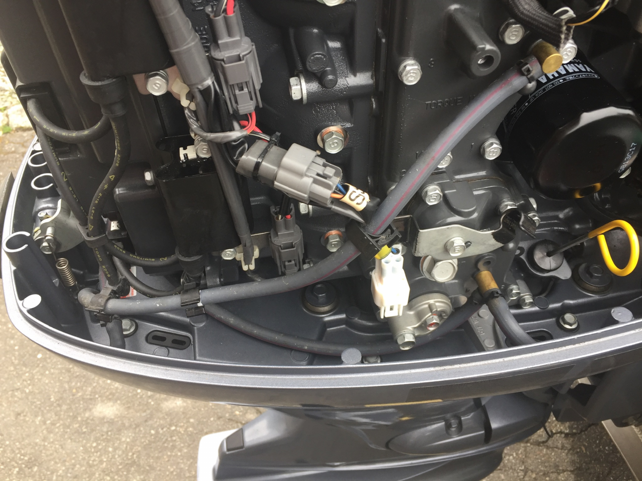

Уважаемый КЕР, надеюсь не ошибся в правописании вашего ника, :lol: Спасибо за совет! Усе давно уже было купленно ( правда для других пепелацеввв), вот точку втыка тут надо понять. Я как понял, вы со мной согласны, что вода после термостата (горячая) смешивается с холодной( до термостата, та самая, которая писиятся с писульки( Telltaле). Да простят меня модераторы за слэнг ) и поподает на датчик тепмературы. Фото ниже, еще раз его расположение, для "танкистов"...
150603
150604
150652
Под датчиком температуры мы видим шланг с красной полоской, который идет на "писульку" а она писает всегда, т.е. и при закртытом термостате, вернее должна, как только мотор запустится, иначе к дохтору и бегом...!

Выхлоп охлаждается постоянно, из него и подключена писюлька.... а точно это датчик температуры двигателя, а не выхлопа?

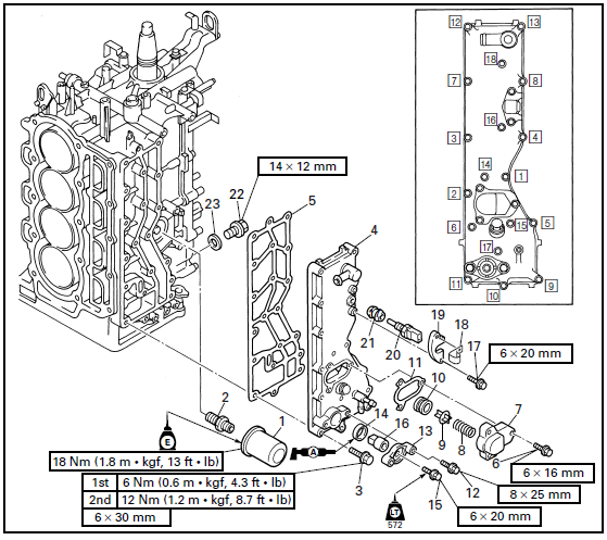

Не доглядели вы Луха, хотя вы дотошный и опытный и Умный :pardon: Посмотрите еще раз внимательно фотки этого дв-ля, что я тут выложил. Суть то как то не очень мне понятно этого японческого дизайна, надеюсь вы дополните. Если посмотрим ниже от выхода этой трубки со шлангом с красной полоской (с красной значит горячей?) то увидим ниже еще один выход (латуный штуцер) от него шланг идет на теплообменик ( охлождения бени, кстати вход на него со штуцера промывки). Вода выходя из теплообменика идет по трубки на тройник, вниз от него на писюльку и вправо на штуцер под датчиком температуры. Поэтому то вода с писюльки всегда холодная :( и поэтому и темепратура с датчика ниже чем в головки цилиндров. Кстати если писюльку заткунть то вход воды на штуцер под датчиком температуры увеличиться и показание его будут еще ниже.:shock:

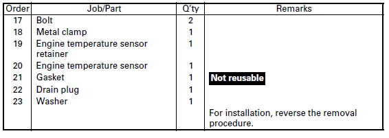

Позиция #20 на сборочной диаграмме датчик температуры. А вот где аварийный датчик температуры, который выдает сигнал на предупреждение перегрева и сброса оборотов? :?

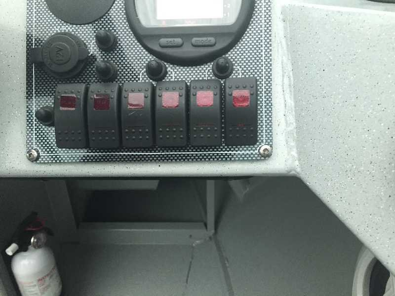

Еще раз, Датчик должен мерять темп. охлождаюшей воды в головке цилиндров, надо пологать верхнего цилинда ( его номер уточните плз!) А указатетель ( будильник) от него должен быть перед мордой водилы, чтобы он в него переодически пялился и делал выводы..:)
Кстати, для него есть и место, надо просто выбить заглушку. См слева сверху

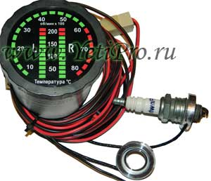

У Дв-лей с жидкостным охлаждением обычно меряют темп. охл.жидкости в месте самой высокой тепмературы, как правило дальнего цилиндра от входного отв. подачи охл. жидкости, в нашем случае верхнего. И как известно, под свечкой самая жара так вот термопарку можно туда и подсунуть вместо свечной прокладки, что обычно на дв-лях воздушного охлаждения и используют.

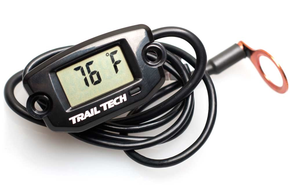

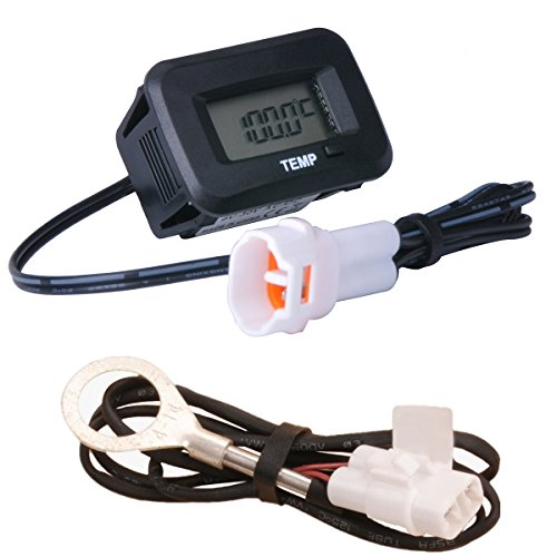

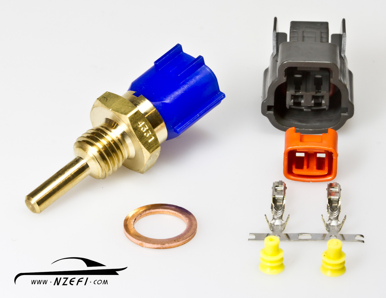

Но хотелось бы использовать датчик замер все же охл. воды а не метала ею охлаждаемого. К примеру вот такого, с таким будильником.

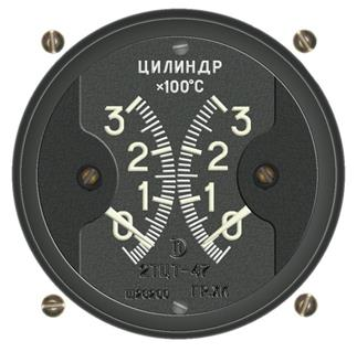

Все верно! Правельная работа системы охлаждения познается не в одномоментном замере, а в длительном мониторинге. Помниться я писал и показывал на фото, что установленный термостат на моем моторе работает как и должен :? и Вы подвердили это! Но вот что то он не тот что надо, чтобы обеспечить нормальный темп. режим дв-ля :pardon: Простой пример и вам вопрос, как вы узнаете что дв-ль прогрелся и можно выходить на обороты в холодной воде, или вчера была одна темп. а сегодня другая и что на это могло повлиять:unknown: Каждый раз снимать колпак и мерить тепм. головки цилиндров, струйка ведь холодная...:( Поомниться еще в прошлом веке на Вихри и не только цепляли под свечки 2-TЦТ-47
151781
151784
Термометр головок цилиндров 2ТЦТ-47 устанавливается на самолете Ан-2 и предназначен для измерения и индикации температуры головок 1-го и 9-го цилиндров авиадвигателя. На самолете устанавливаются две термопары (спай двух разнородных металлов - хромель-копель), медные шайбы которых подкладываются под свечи 1-го и 9-го цилиндров.

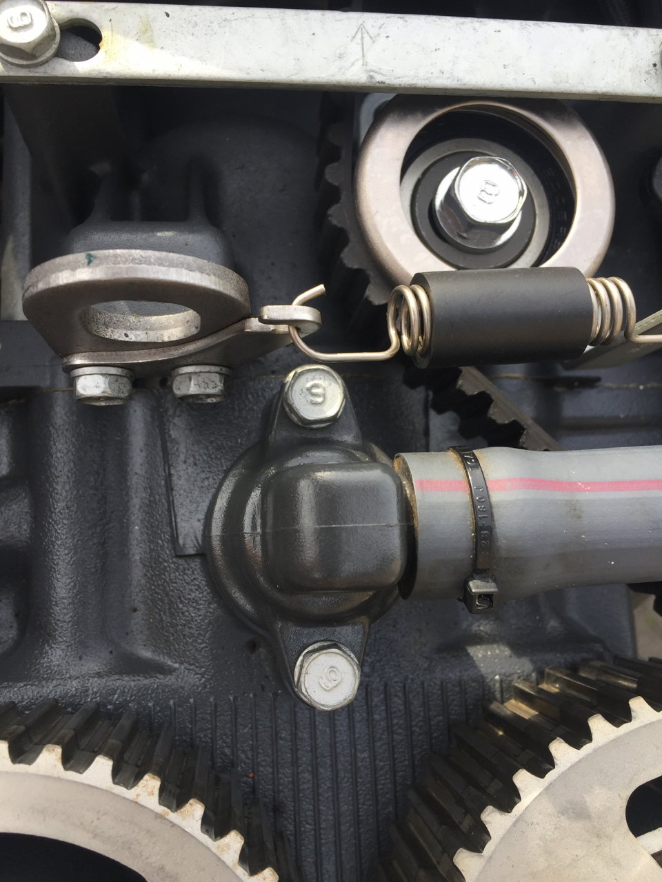

Кстати зачем вот то (см на фото ниже) сжимное колечко или хомутик черный, если внутри шланга под ним ничего нет? Оно прямо перед штуцером, куда этот шланг идет от термостата. Не затем ли что оно слегка сжимает трубку и уменьшает выходное отверстие шланга термостата :unknown:

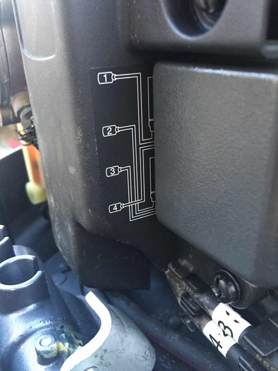

И еще раз ;) "... Датчик должен мерять темп. охлождаюшей воды в головке цилиндров, надо пологать верхнего цилинда ( его номер уточните плз!) " Цилиндр №1 верхний а "4 нижний, для Лухи и не только.....:) Под крышечкой, где свечи, нету места куда датчик воткнуть. Если под свечку, то сложно загнуть будет кольцо датчика, чтобы проводки датчика в свечном гнезде уместились.
152028
152029
Если только под болтик корпуса анода или под болтик крышки термостата? Болтики М6 или М5 можно ли найти датчик с таким кольцем :?

https://eastcoastsensors.com/thermocouples.php?style_no=TC1 или вот еще в PDF формате. Как я полагаю указатель должен подходить под диапазон сопротивлений датчика. В моем случае его наружный диаметр 52мм(2") Хочу поставть датчик под болтик М6 крепления анода( верхнего) который ниже свечи первого цилинда. Фото в предыдуещем посте.
