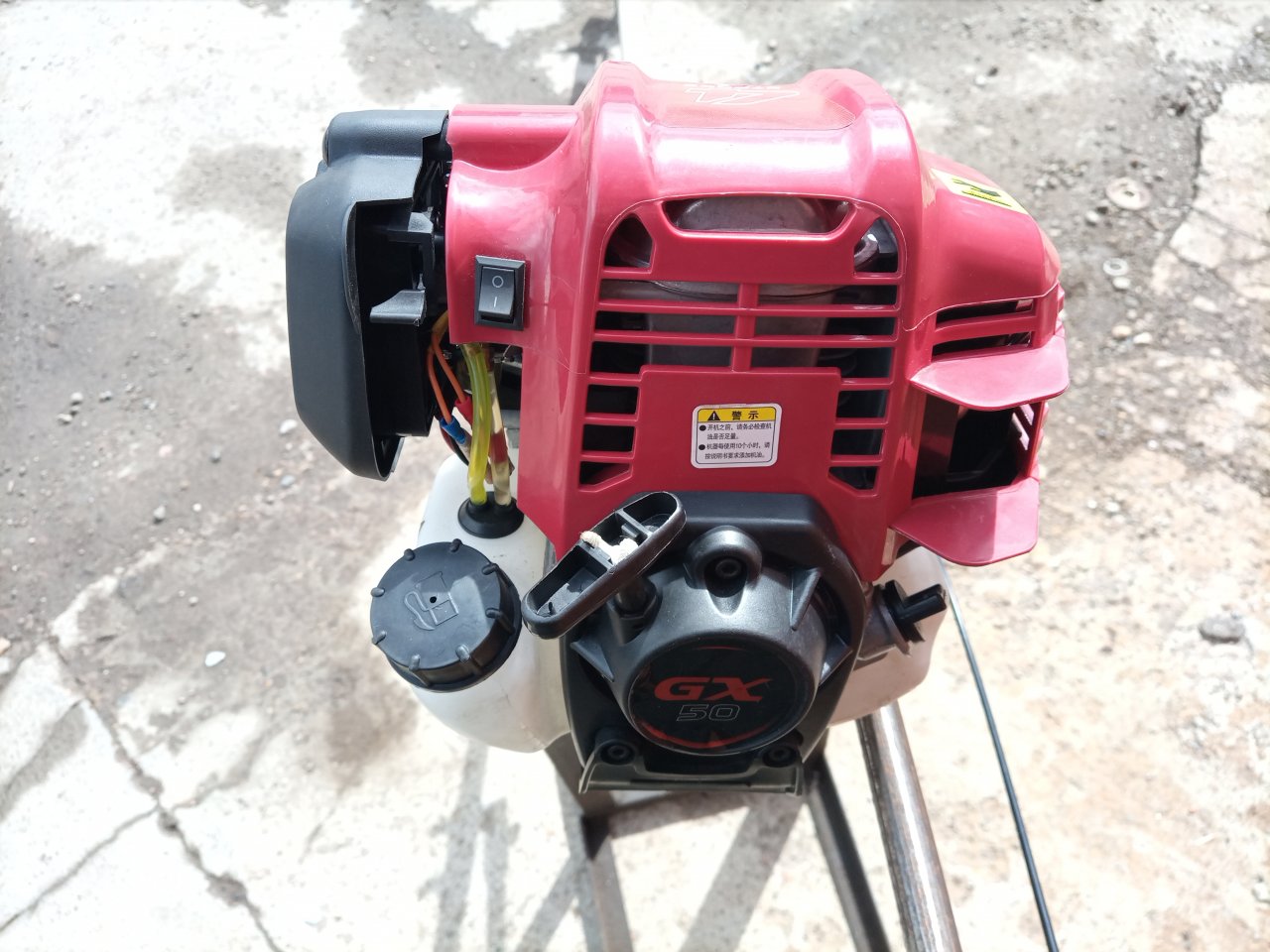

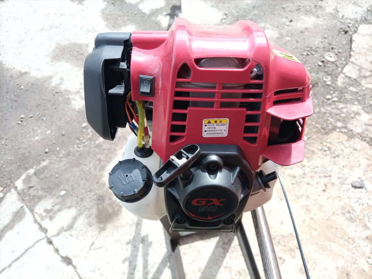

Ну да, ни в одном рекламном нет ни намёка про уровень шума в Db. Только хвалебные описания. Типа такого
(GX50 имеет превосходное соотношение мощности к весу 0,32 кВт/кг, которое соответствует двухтактным двигателям, однако имеет улучшенные показатели по выбросам, низкий расхода топлива, низкий уровень шума и вибрации.
GX50 оснащен стандартным бумажным воздушным фильтром, унаследовал все стандарты по упрощенному обслуживанию от GX25/35, например, легко открываемую крышку воздушного фильтра и пластиковый кожух двигателя, закрепленный на одном болте. )

Мотор 2л.с четырёхтактный. Читайте, потом пишите
А что читать. Я триммеры с такими моторами и подобными клонами четырехтактными летом периодически ремонтирую. Тише двухтактных они быквально чуть-чуть. Звук выхлопа меньше звона имеет, а так очень даже орут относительно нормального лодочного мотора. Если "Ветерок", к примеру будет работать на оборотах соответствующих скорости с тем мотовеслом, то в лодке можно будет спокойно разговаривать не напрягаясь. Если будет современный нормальный лодочный мотор, да еще и четырехтактный, то вообще можно сказать в тишине будешь ехать. Даже если триммерному мотору выхлоп в воду сделать все равно шум еще заметный останется даже у четырехтактного.

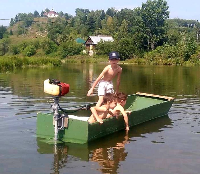

Моя первая лодка .
Мотор подготовлен для мелководья и травы .
Установлена акп их фанеры и на редукторе прикрутил две траворезки .
Лодка вполне сносно передвигалась по заросшему травой мелководью . Но доехав до первого переката , остановилась без сил .

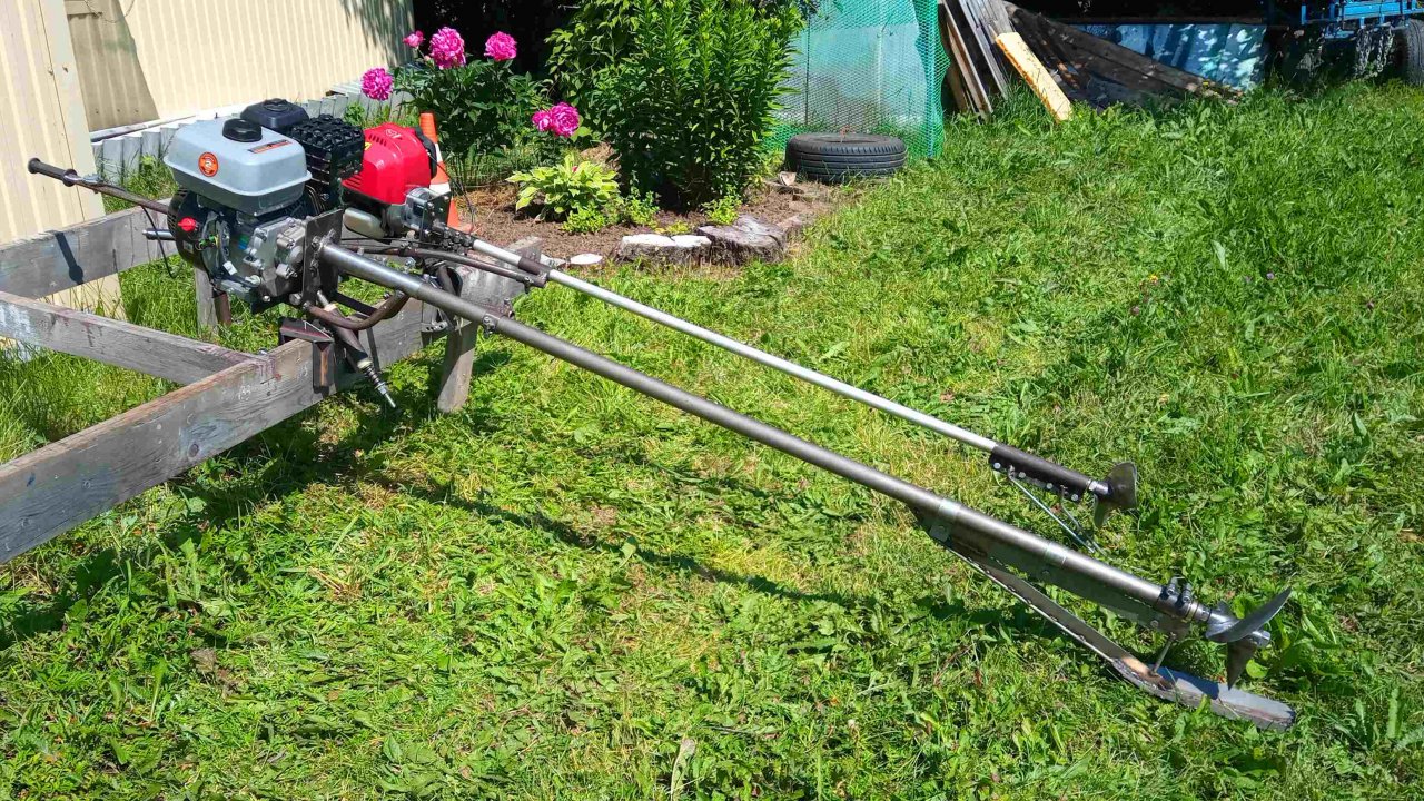

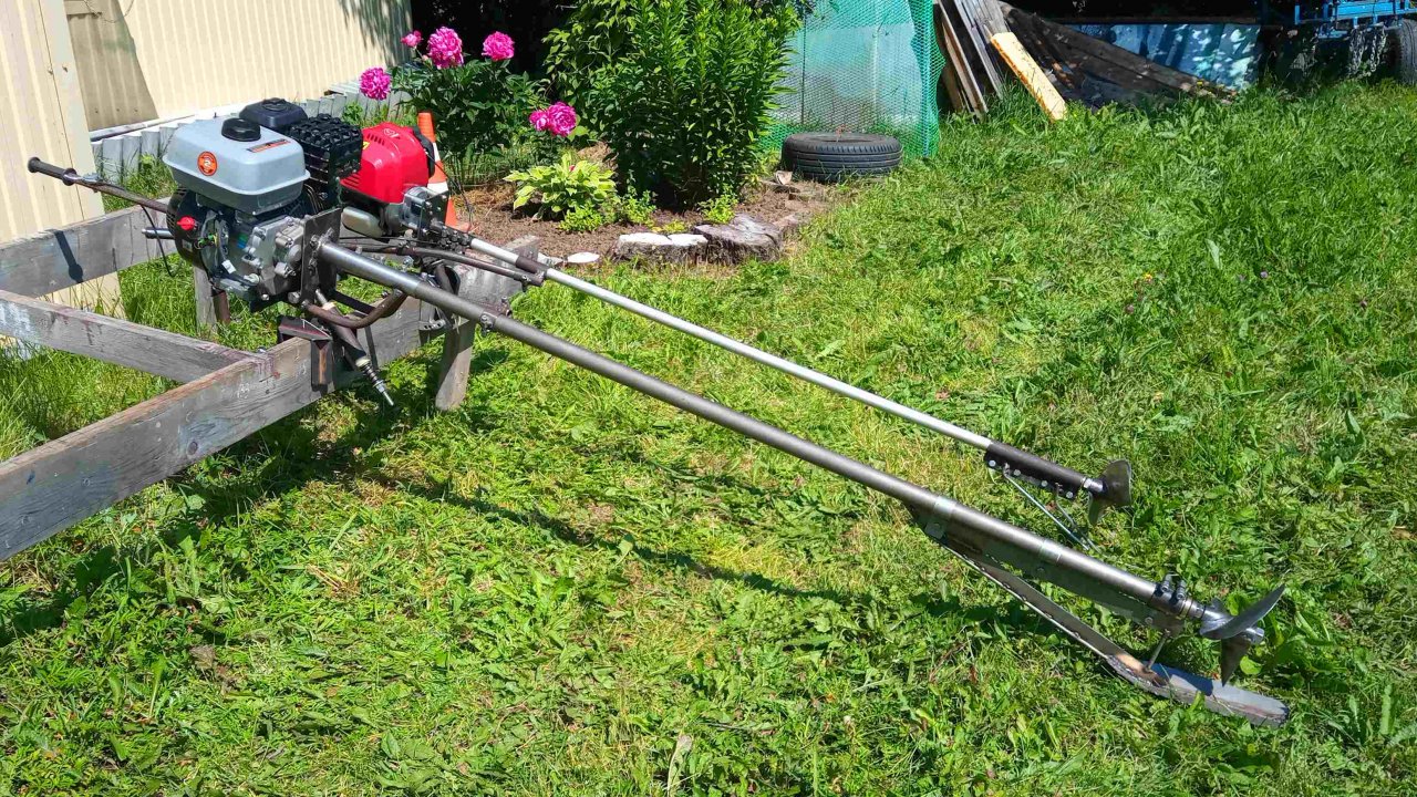

Попробую дальше тему двигать:oops:
Так то тема называется "двигатель на лодку ПВХ от триммера", вот и продолжил эту тему. Если кому то громко от мотора, есть и другие решения. Почему именно такой вариант, объясню.
Адмирал уже пытался донесть специфику подобных моторов, она такова. Не знаю как, но надо ехать.
Трава, она и в африке трава
Хотел маленького научить траву рубить
Но справились с травой только длинный хвосты
241693
Маленький к тому же хорош тем что с ним справится даже ребёнок, лёгкий по весу и в управлении.
Как то так.

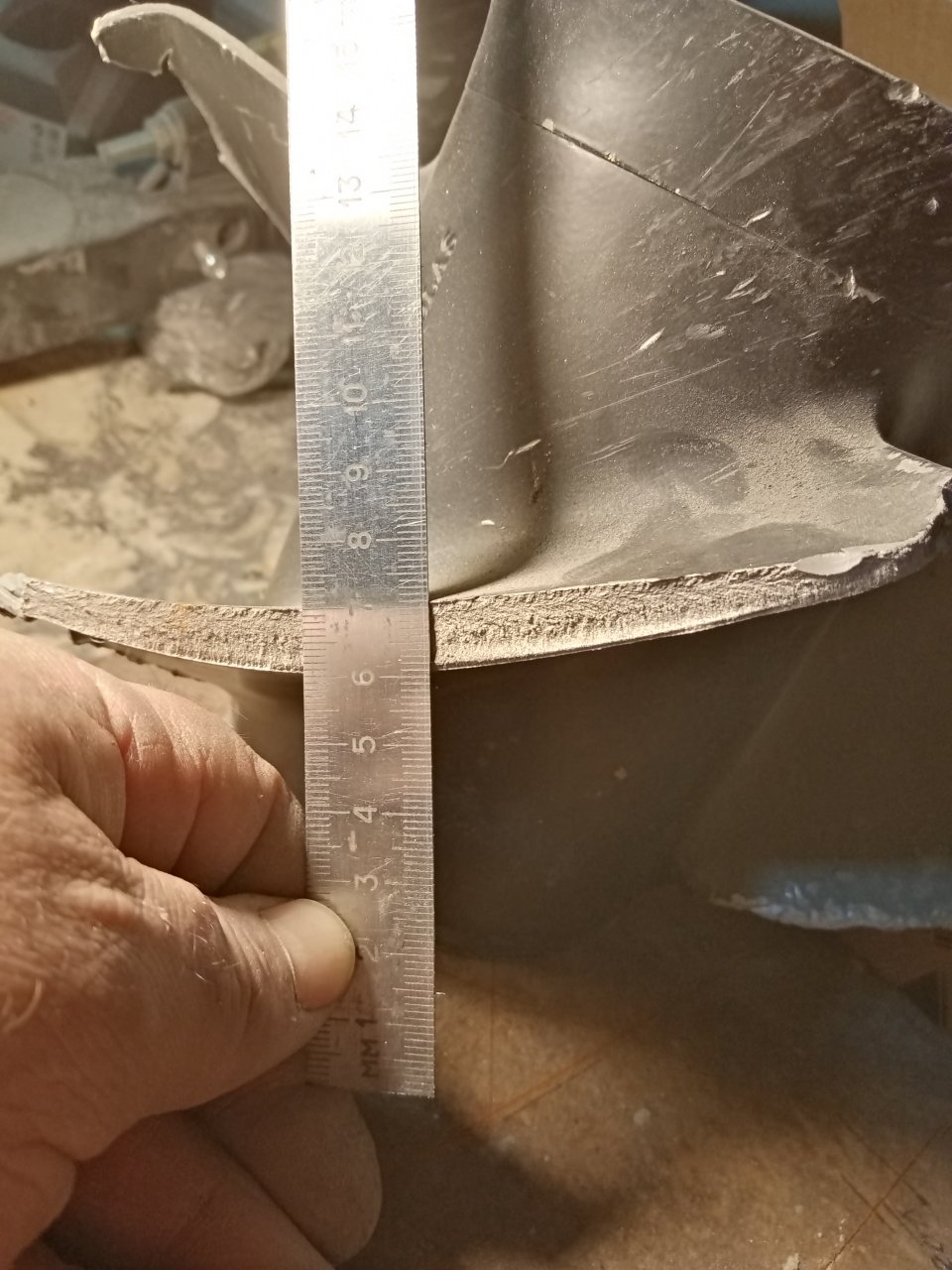

Давно бы сварил бы себе горку и ляпил бы винты себе чугунявые иль из чернухи алдовые......
А покупное все ломается, нет исключений....
На вот тебе винт от трехсотки, сломали же..... и не пикнул этот винт даже....
