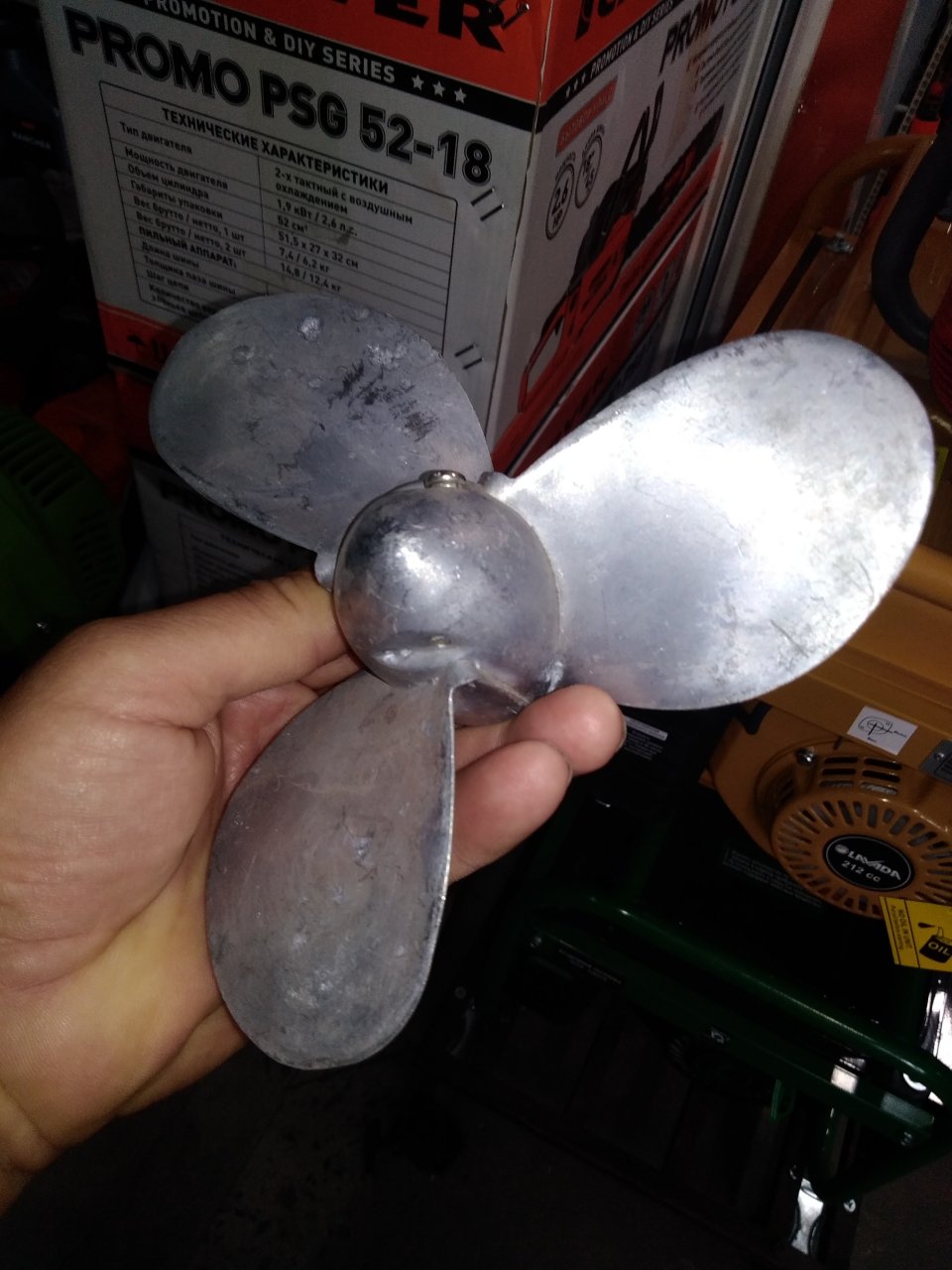

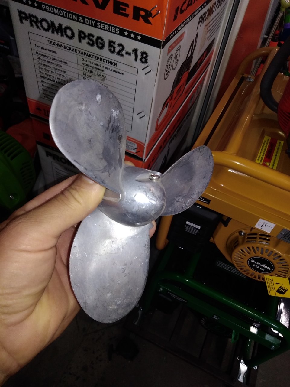

на рынке сфоткал винт с тримера и нашел фото салютовского винта
