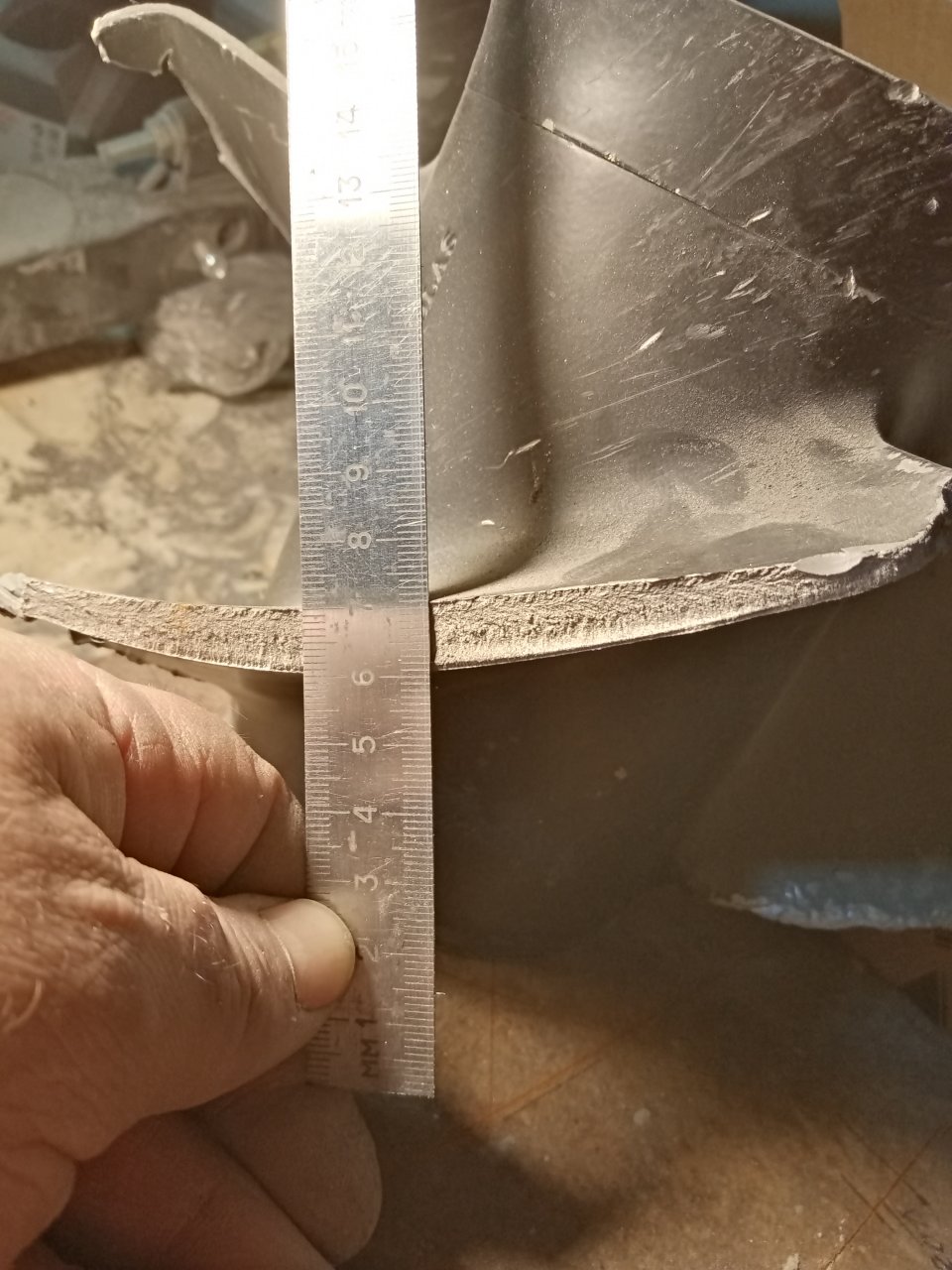

На вот тебе винт от трехсотки, сломали же..... и не пикнул этот винт даже....

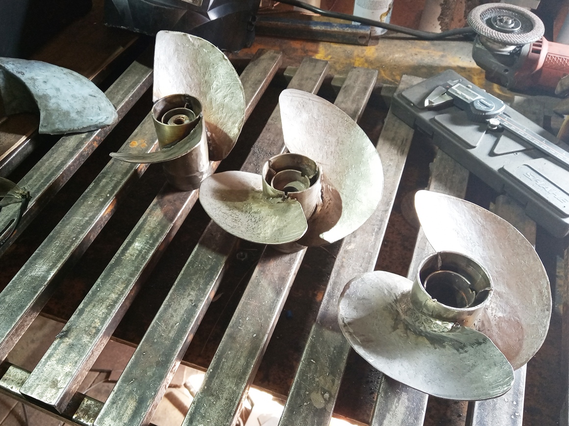

Да давно на своих винтах езжу . По два штуки за раз угандошивать , тоже накладно .
Защиту на винт нужно делать , такую что бы и траву на себя не мотало . Тогда винт на сезон хватит .

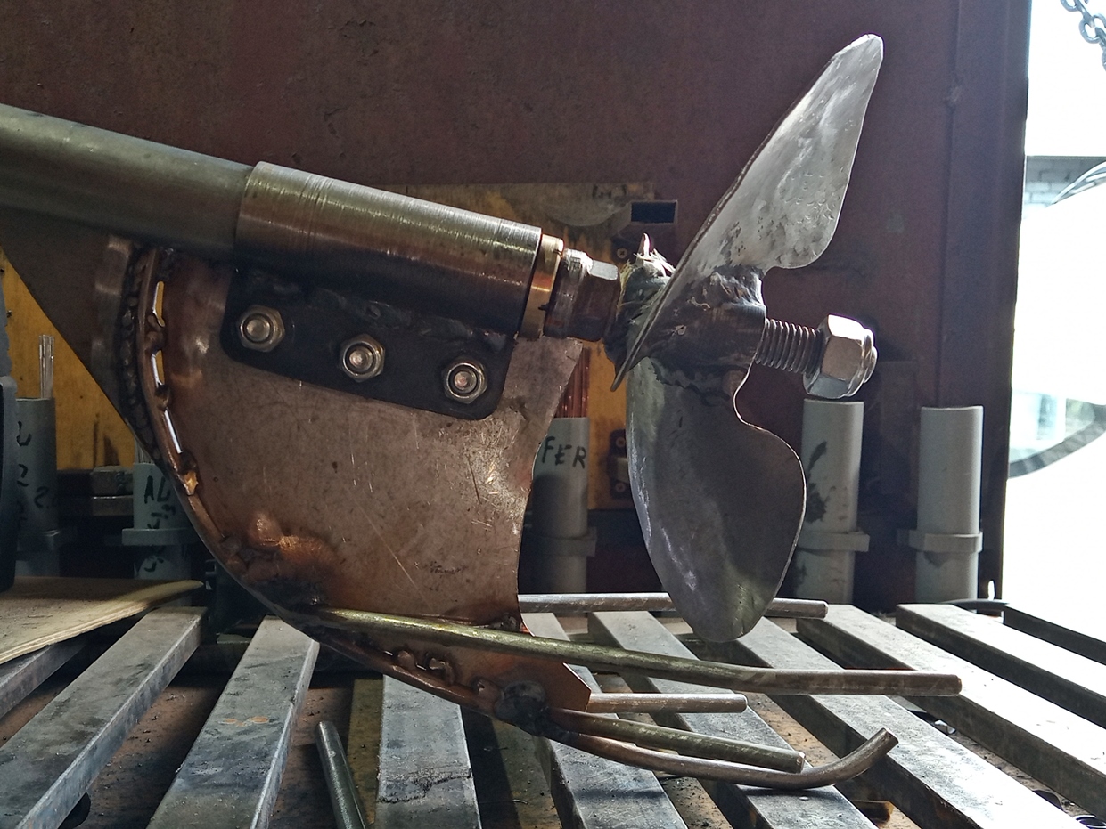

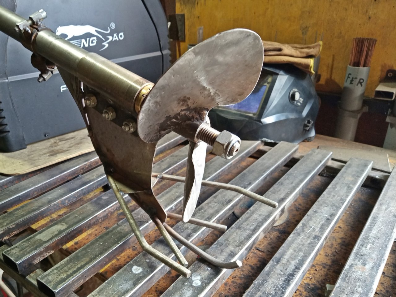

Вадлен, на соседнем форуме уже обсуждали, для травы особой защиты не требо, винт травокос мой ты видел, а защита для камней больше нужна
Посмотреть вложение 241695Посмотреть вложение 241696
Для защиты от травы , я сверху трубы перед винтом . Установил плавник , и теперь при погружении винта в воду на старте . Траву не перекидывает через трубу и узлом она не висит перед винтом .
Тоже ход, раз помогает.

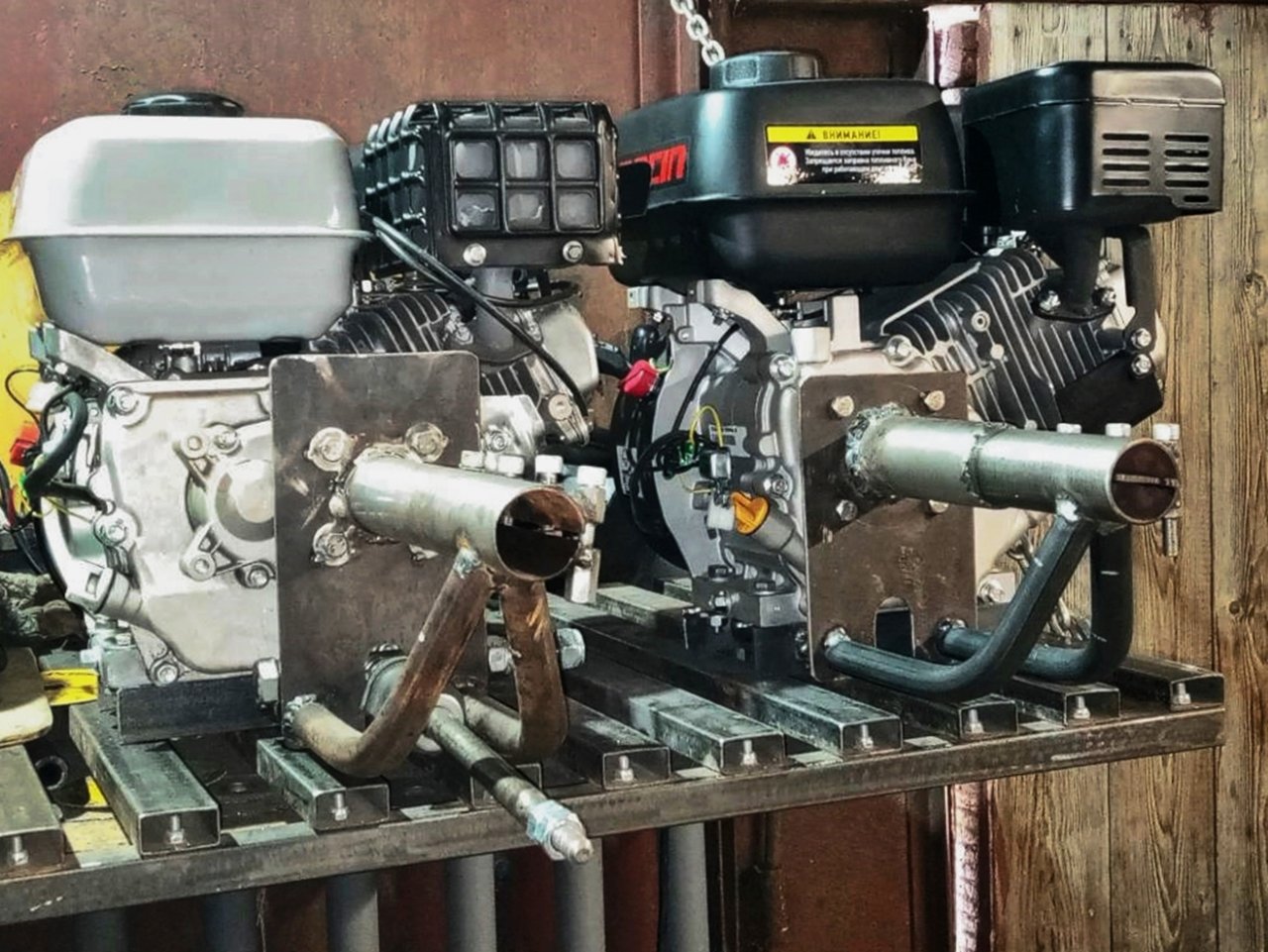

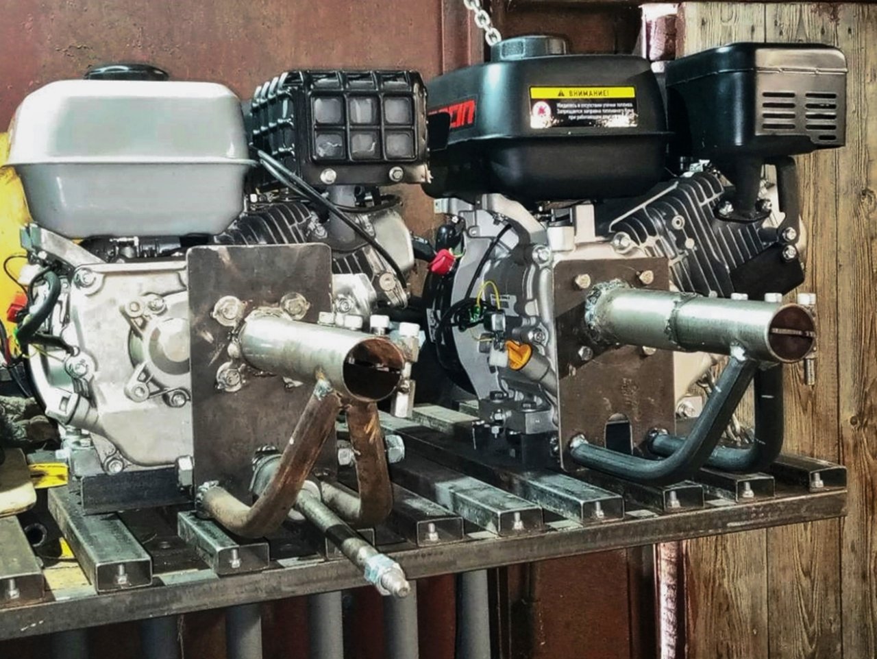

Наверно подъитожу то что хотел показать. Мотор-весло, что это и с чем ...
Придти к нему заставила необходимость. Были у меня разные моторы, последний Ямаха-8, десять лет с ним. Лодку с мотором закинул в авто и погнали. Но как быть если всё в траве, если воды мало. Для моей восмёрки воды надо 0,3 метра, это с запасом, от носка дейдвуда до акп 25см. Вот тогда мотовесло и пошло в дело. Вес в сборе не больше чем у восмёрки, а тем более в разобранном виде самое тяжёлое мотор 7,5л.с. с понижающим редуктором. Лодку тянет хоть где, трава, камыш, болотина, каменные перекаты, пока лодка не уткнётся в грунт. Нынче по осени вдохновившись результатами, купил мотор 8,5л.с. уже с прямой передачей момента на винт. Теперь хоть на том, хоть на другом.
241727
Ну. а маленький двухсильный моторчик это просто песня, конечно уступает большому, но своё отрабатывает полностью. Любимец пенсионера!
Каждый выбирает для себя сам, где ездить и на чём ездить.
