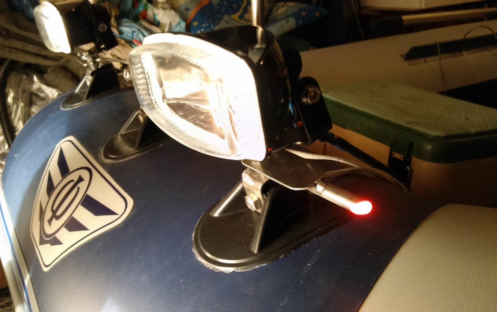

Галоген тепла много вырабатывает, на ПВХ к ним быстро пушной зверёк придёт

У меня от баллона до фары примерно 5 см, баллон не нагревается, к тому же туда так или иначе летят брызги.
У меня правда фара на самом носу, на приклеенном круглом пятаке с резьбой.
Как здесь.

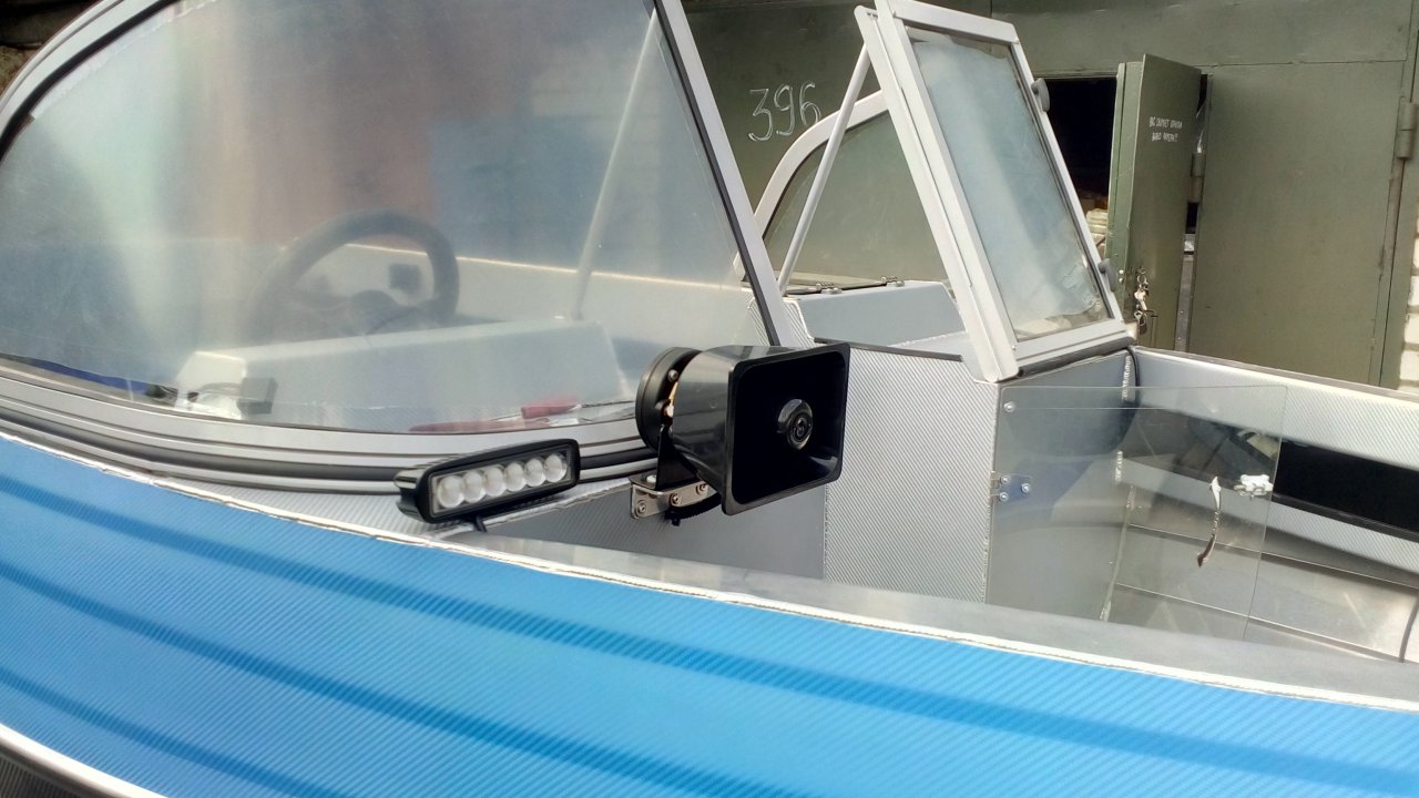

Однозначно диоды лутше. И советую тёплый тон. Лутше освещение меньше потребление. Раньше были галогенки 12в55ватт не то польто. Диоды 12 вольт 19 ватт светят гораздо бодрее. Как то так.

У меня стекло с калиткой. Диодные фары никак мне не мешают.
