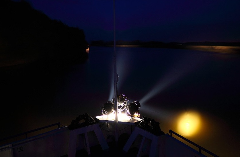

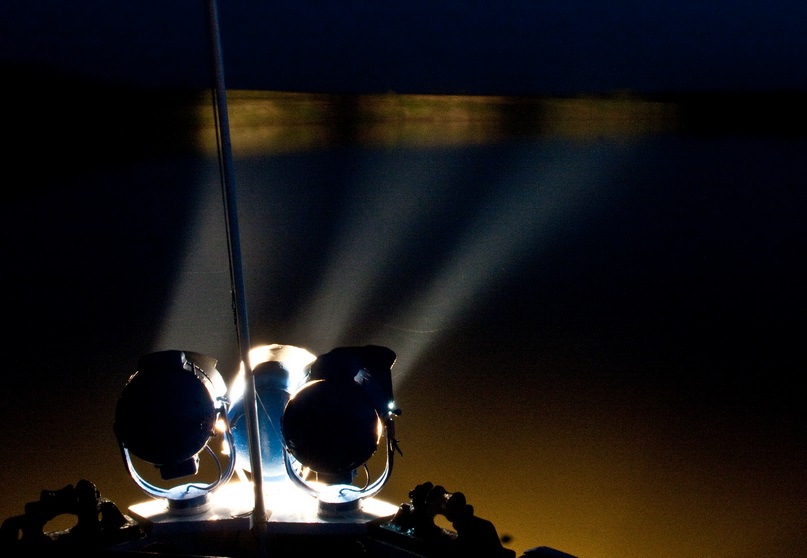

Разницы нет, что галоген или светодиод, так как их свет будет поглощать вода (как поглощает она солнечный и лунный свет, можно ещё вспомнить мокрый асфальт), а на поверхности воды будет световая дорожка или световое пятно, в зависимости от мощности и расположения фары. В основном фару используют при швартовке к берегу или поиску какого-то предмета на воде. Видел так-же лодку с фарой на узкой таёжной речке, там свет падал на обои берега (а они и другие предметы отражают свет).

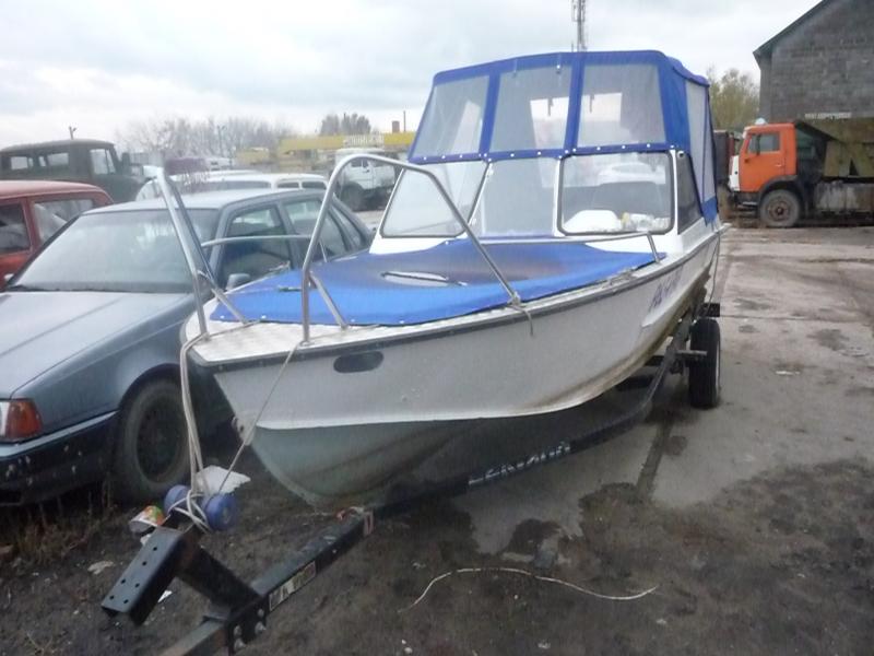

Поддержу предыдущего оратора! Прелесть ПВХ в том, что она пустая и цепляться лескам в ней не за что. Десять сезонов отходил на своей. Из тюнячки только сумки-рундуки под банками, дополнительная ручка для пассажира и второй рым на носу. Ручку делал для ребенка - как вырос, надобность в ней отпала, а вот второй рым очень нужен. С ним легко поднимать лодку на крутой берег, но самое главное - удобно и быстро крепить якорную веревку или вязаться к корчам. Мысль о фаре даже в голову не приходила, ибо не нужна она на такой лодке, тем более под румпелем.
Рым виден на этом фото.

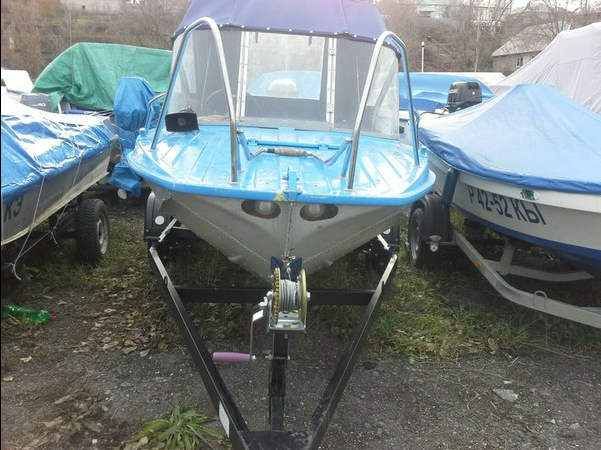

Светодиодные экономичнее, конечно. Но большинство светодиодных фар имеет "холодный" голубоватый оттенок света. Может быть это персональные особенности моего зрения, но с более "тёплым" галогеновым светом вижу в темноте лучше.
Тоже остановился на галогеновом "искателе" с очень узким лучом. В финке купил за 10 евро. На противоположном от моей пристани берегу (450 метров) диаметр луча меньше высоты деревьев, а это метров 5-6. Думаю, интересна бы была фара с обрезанным снизу лучом, типа как ближний свет, но вверх ногами, чтобы воду не подсвечивала.

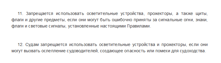

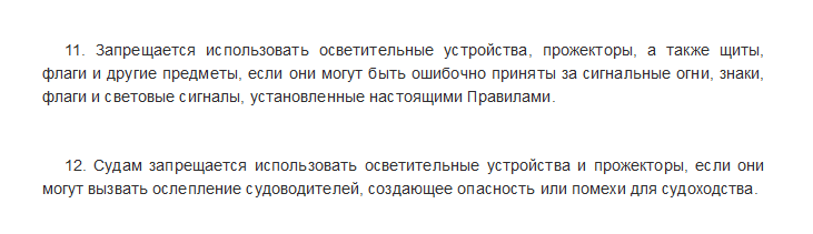

По правилам ППВВП использование фар запрещено, см. раздел 2. Визуальная сигнализация п. 11, 12. ....Если бы на маломерном судне от фар на воде был-бы какой-то толк, то интернет был бы завален фото и видео об этом чуде, а так ничего нет, можете поискать сами , может повезёт. Так-что вы совершенно правы, - информации ноль.
