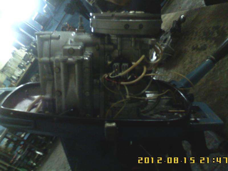

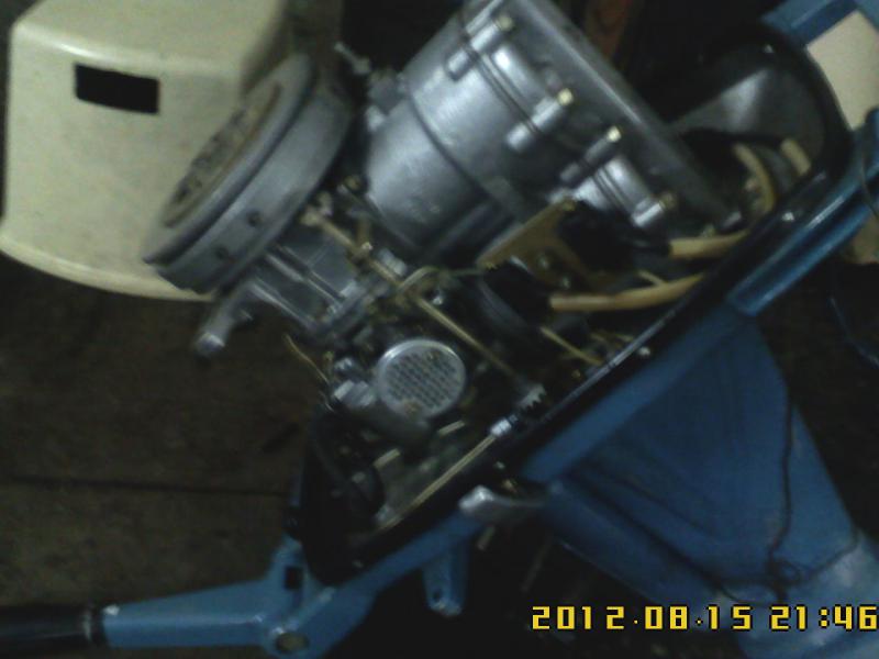

Купил я новый, 30ти сильный,30ти летний вихрь :) .
Старый владелец не сжог и бака бензина,перестал заводиться,да так и отправился в сарай.Проблемма с его слов в зажигании.На колпаке надпись электрон, стоят две бобину на одном кронштейне на каждый цилиндр,как я понимаю это зажигание мб2?
Мотор реально новый,на маховике,цилиндрах,дейдвуде поддоне заводская краска,и ещё не стёртая консервационное покрытие.
Фотки не очень на работе с мобильника.

Так значит правильно мб2, значит зимой спаяю схемку и катушки не надо мотать!Просто с CDI зажигалками ещё не сталкивался,а свои контактные на батарейку переделал.
В выходные зажигание со старого мотора перекину,буду пробовать.
Плохо что маховик без венца,проточка ест ,а его самого нет,придётся ставить самому и балансировать.

Выглядит неплохо. Однако маховик снимался с мотора, поскольку отстствует венец для электростартера, да и самого эл.стартера тоже нет.

То что он вроде как почти новый, видно на фото! Но вот далеко не 30-и лет отроду! Скорее всего самое начало 90-х!!! И менять надо будет не одно зажигание. А все остальные составляющие этого мотора! Ну или ревизировать это точно! Начиная от иголок на коленвале и .....!!!

Для начала проверь компрессию, если больше 8,5, то кольца не залегли (и это дествительно почти новый). Но на всякий случай сними глушитель и проверь кольца. Поменяй маленькие бабины на такие же в резине, только большие, ТЛМ называются. Проверь мощность искры, резко руками (если шнуром, то медленно без рывка) прокрути маховик. Хорошая искра, если будет характерный щелчок с каждым ее проскакиванием. Приобрети инструкцию на свой мотор (можно из интернета) и внимательно ее изучи. Удачи.

С Вихрями так или иначе общался с детства,достаточно было снять колпак,покрутить румпель он не болтается на креплении к поддону,усик опережения от магдино не имеет следов натёртости(а были б если б эксплуатировался хотя б один сезон),отверстия тяги привода дросселя карбюратора-и сама тяга не имеет выработки,маховик не имеет вертикального хода,при покачивании его по и против вращения стуков нет(в разных положениях),закрыв свечное отверстие пальцем одной руки-вращая маховик другой возникает сильное сопротивление-одинаковое для обоих цилиндров(с прихватами знаком и определить могу без компрессометра,да и цилиндр более подверженный этому знаю),да маховик снимался дык и проблема как раз у него в зажигании-венца на маховике не было отроду хотя проточка есть и краска на ней ,зато все остальные гайки и болты не имеют следов подтяжки(не одна грань не потянута-краска не сбита)
Инструкция из интернета уж несколько лет как есть"Сташкевич"с её помощью два вихря перебрал.А год выпуска смотрел квитку магазина,приклеенному к книжке по мотору .
