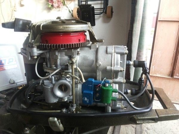

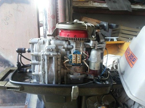

Kynep
12.07.2013
Вихрь
Что-бы новую тему не писать скину фото тут, подскажите заодно, что сразу следует переделать или доработать и какие з/ч с собой брать )
Из запчастей в первую очередь весло, желательно два. :D И гребной винт, шпонки к нему (правильно срезаемые штифты д.5 х 23,5 латунные с фасками; желательно редуктор в сборе, магдино, бабины, свечи, крыльчатку со шпонкой, вал-рессору, запас проводов (вдруг пожар), шланг МБС. Полный комплект инструмента.

Kynep сказал(а):
Подскажите, купил б/у мотор вихрь 30р, 2008 г.в. какое на нём зажигание стоит?
Зажигание МБ-22. Для начала проверьте затяжку крепежа, гайки маховика (сняв храповый диск). Замените смазку в редукторе и 202 -м подшипнике. Промойте отстойник бензонасоса, поплавковую камеру и ГТЖ карбюратора. На шланги поставьте винтовые хомутики.
