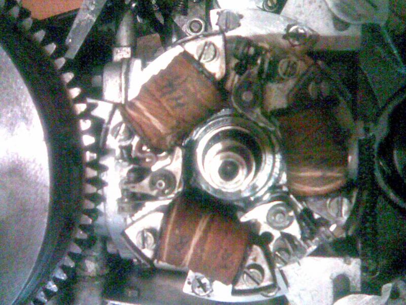

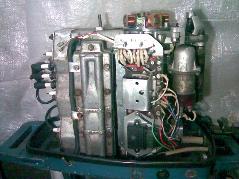

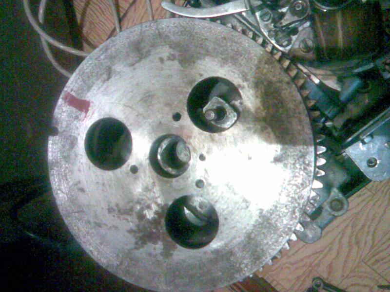

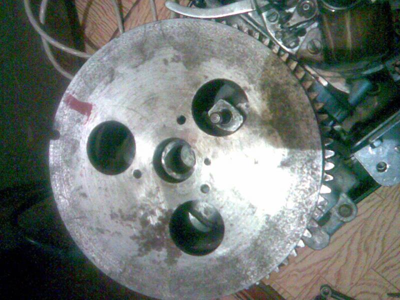

3-х цил. Вихрь-45 на базе В-30, изготовил в 1982 году. Зажигание было контактное: сначала на базе МГ101, а лет 12 назад по моим чертежам изготовили новый маховик с 6-тью магнитами, цельный с шестерней для электростартера, с тремя отверстиями для регулировки прерывателей. Магдино с тремя катушками от МГ 101А. перемотанными: две катушки на зажигание, одна для зарядки аккумулятора и для подсветки на ходу компаса и ходовых огней. Прерыватели от МВ-1 с переделкой неподвижной части. Карбюраторы сначала от В-25, а с новым магдино- от В-30. Все работало прекрасно. В этом году установил батарейное автомобильное с коммутатором Винницким и оптопарой от лазернего принтера: светодиод и фотодиод (не фототранзистор), которые я раздвинул друг от друга на специальном плато -зазор сделал 6мм. Катушки зажигания двухискровые от авто Ока 4412.3705 Москва, (малогабаритные) две штуки: один высоковольтный конец на массу. Шторка 40 градусов, окно-80. Искра мощная- такую раньше никогда не видел и не слышал подобный разряды дуги. Ввиду того, что в электронике я очень слаб, пришлось много консультироваться. Запуск двигателя нормальный на малых оборотах работает не плохо. А вот при увеличении оборотов мощь чувствуется, но начинаются устойчивые перебои одного характера, как будто искра через раз, но все равно "прет:-на полгаза со штатным винтом Н300 скорость до 43 км/час (Казанка 5М2, один человек). К,сожалению, не могу решить вопрос с тахометром. Нижний карбюратор работает только на нижний цилиндр. Именно, на нижней свече цвет изолятора центрального электрода светлее других , я бы сказал явная нехватка топлива в смеси, но в то же время при контактном зажигании все было нормально. Уровень топлива в поплавковых камерах даже немного выше 20мм, т.е. где-то 18мм от верхнего среза кабюратора, жиклеры чистые .Свечи А14В, г. Энгельс, Россия. На верхнем карбюраторе заменил прокладку, соединящим его с картером поставил с отверстием диаметром 32мм, на нижнем стоит пока от Вихрь -25. Сегодня попытаюсь сделать новый набор и заменить нижний карбюратор. Попробую еще поменять местами катушки зажигания. Выложу несколько фото и с контактным и БСЭЗ.

Фото

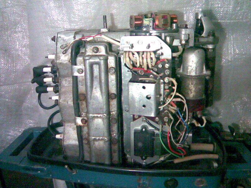

фото
  • 89,8 КБ Просмотры: 2 031

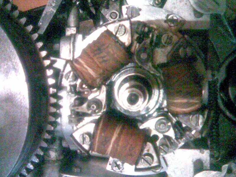

фото

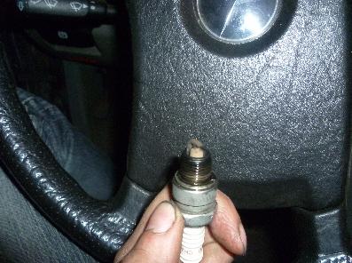

фото
  • 79,8 КБ Просмотры: 2 030

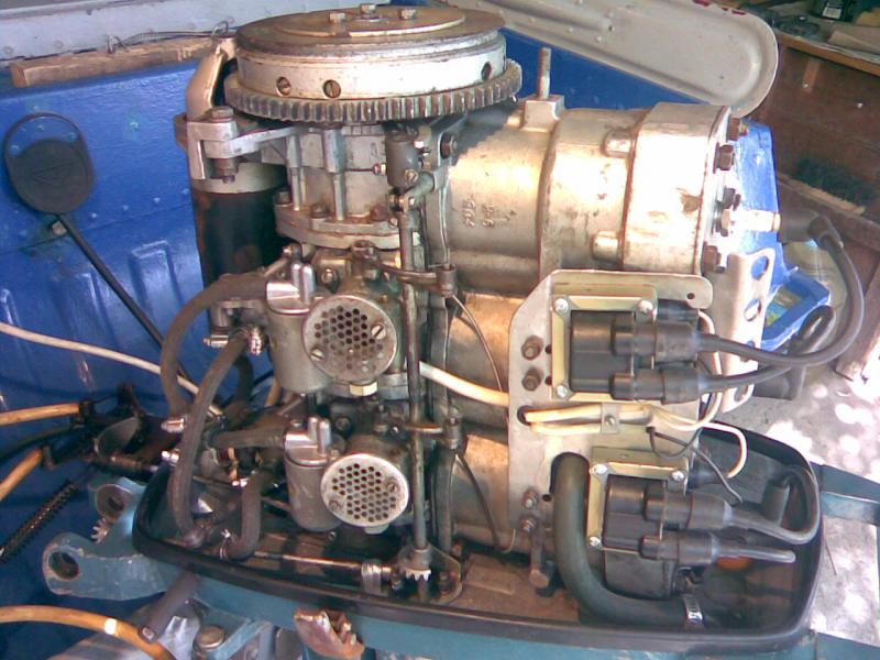

А куда выходит второй провод зажигания с нижней катушки?

Катушки зажигания двухискровые от авто Ока 4412.3705 Москва, (малогабаритные) две штуки: один высоковольтный конец на массу. Darynalexey. Просьба: читайте, пожалуйста, внимательнее.

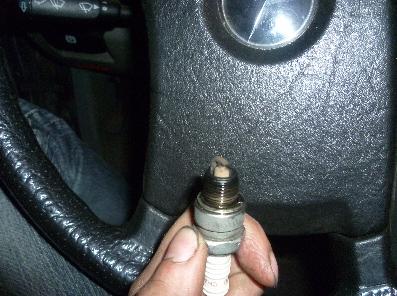

daryinalexey. Спасибо. Сегодня море штормит, как успокоится. попробую. Я когда настраивал зажигание у меня так и было: для проверки искры на свечах я все 4 свечи вкручивал в спец.пластину с резьбой М14х1,5 -эту пластину видно на фото №3. И действительно. искра была сильнее. И как я забыл- это было насколько месяцев назад, когда мотор еще был испытательным стендом. Думаю, что без Вашей помощи не вспомнил бы. А же потом уже нижний вывод соединил с массой (чтобы не было открытой искры), а пластина так и осталась. Попробую рабочую часть четвертой свечи закрыть глухой втулкой с резьбой М14х1,5. Хорошо, что купил 4 шт. Сообщите, с каким калильным числом Вы применяете свечи? Мои А14В. Удачи и мне и Вам!

Вячеслав. спасибо за сообщения. Шести полюсной маховик у меня на кулачковом зажигании. И с ним проблем у меня никогда не было. А сейчас я поставил все от зажигания МВ-1 (и маховик и реконструированное магдино): работает только на заряд АКБ. Кстати, хреново работает, если это вообще можно назвать работой. А вот еще зимой (когда мотор без дейдвуда и редуктора был дома и служил испытательным стендом) пробовал для зарядки АКД мое магдино под 6-ти полюсный маховик с последовательно соединенными тремя катушками зажигания. При прокрутке электростартером оно мне выдало 12,5 вольт без нагрузки и 6 вольт с лампочкой 30 ватт после стабилизатора. Что оно выдало бы на больших оборотах я не знаю, пока не знаю.

Зажигание одноканальное. Две бабины подключены к коммутатору параллельно. На форуме водномоторников очень сложно что-то найти конкретно. Я там очень долго искал зажигание, которое мне бы подошло и нашел Михаила Коваленко с его "Мое зажигание на Вихрь". Именно оттуда я все взял. Только по его совету заменил датчик Холла на оптрон. А по вопросу свечей я со всеми Вами полностью согласен, даже не знаю, почему я согласился с Коваленко и их купил. Я и сам знаю еще с 60-х годов о калильном зажигании, еще по 20-му Вихрю (перегретый сбавлял обороты). Свечи СИ-12 часто попадались не качественные.

Pilot-by. Бабины подключены к коммутатору параллельно между собой. Одна (она у меня верхняя) работает на верхний и средний цилиндр, а нижняя на нижний цилиндр, второй ее высоковольтный вывод на массу (так сказал М. Коваленко), теперь на 4-ю свечу, но еще не пробовал. На свечах champion L87YC изолятор центрального электрода тоже сильно выступает из "юбки"-это говорит о том , что свеча горячая, калильное число у нее 17, но у меня горячее-14. Мы с тобой часто общаемся. Как тябя зовут?

Много уважаемый реф-мех. Транзисторные ком. который видно на фото скорее всего от 4х тактного 4х цилиндрового двигателя. За один оборот К.В. связка Ком.(36.3704)+К.З.(27.3705) выдаёт одну искру на свечу с зазором 0,7-0,8 мм. Привел этот пример потому что это точная информация. Думаю что в вашей связке Ком.+ К.З. зазор должен бить такой же только на двух свечах. В 2х тактных 2х цилиндровых двигателях за один оборот надо выдать две искры. В вашем случае процесс искрообразования происходит ещё чаще. Да ещё и обороты. Всё это приведет к значительной перегрузке выходной цепи Ком. А в вашем случае ещё и две К.З. в параллель. На мой взгляд такое схемное решение сильно снижает надежность системы. Я бы мог предложить следующее: (извините вопрос с графикой ещё не решил поэтому объяснять буду на пальцах) 1. Использовать три двух выводные К.З.(это даст идентичность работы всех цилиндров). Подключить каждую через гасящий резистор. Смысл этого предложения сводится к тому чтобы привести общее сопротивление 3х К.З. включённых в параллель к общему сопротивлению одной К.З. Конечно такое схемное решение сильно снизит напряжение на вторичной обмотке всех катушек зажигания, но каждая катушка будет подключена только к одной свече. 2. Вторичные обмотки К.З. подсоединять к массе нужно тоже через гасящие резисторы. Как это делается на современных авто. При таком решении плюсов больше чем потерь. Точнее сказать ничего немого. Данных для расчета вы не предоставили. Есть и другие мысли на эту тему, но пока я не понял как вы решили проблему с фазировкой.

-на нижней свече цвет изолятора центрального электрода светлее других , я бы сказал явная нехватка топлива в смеси,
