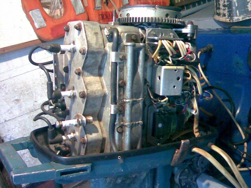

На месте реф-мех я бы не стал заморачиваться с авто коммутатором а поставил бы
три коммутатора от "Бурана" или "Восхода" при его переделанном маховике и катушках.
Судя по фото места для датчиков между катушками хватит.
