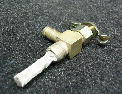

В сантехнике именно подобного не бывает. Там есть отдаленно похожее. Даже если функционал примерно похожий, то вид совсем не аутентичный, да и не припомню чтоб были штуцера нужные и резьба меньше 1/2 дюйма.

Была у меня Волга, и не одна. Не такие там краны на сливе радиатора стоят. Принцип действия похожий, а конструктив полностью разный: вентиль с иглой смотрит в штуцер, а надо под 90 градусов к штуцеру. Как говорил мой препод по политологии: "Так-то оно так, да не так".

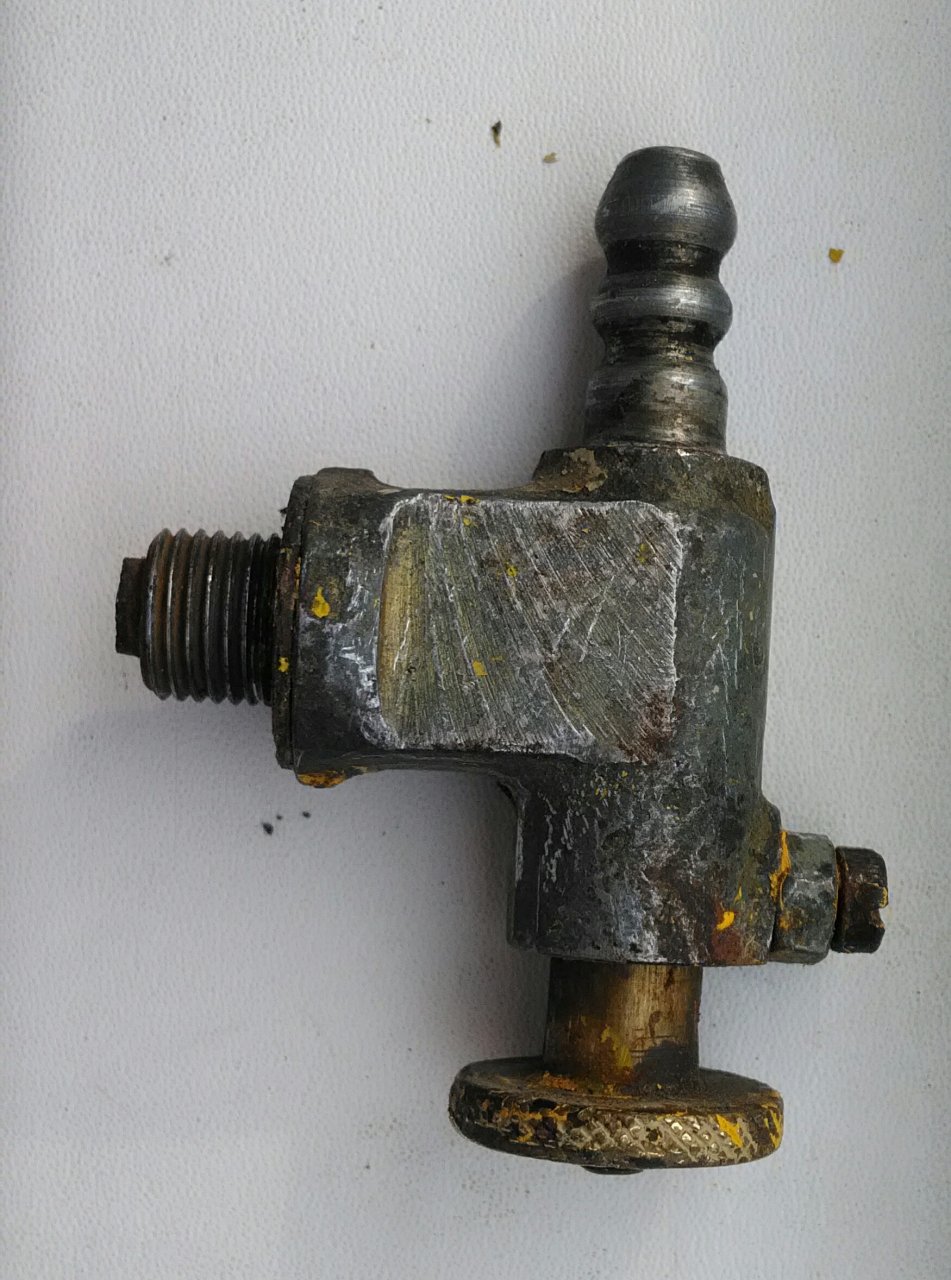

У меня на Чайке стоит какой-то архаичный задвижной краник. Металлический цилиндр с резиновым колечком. Задвигаешь его-кран закрыт, выдвигаешь-открыт. Я думал, что это родной краник.:?
4 200
Похоже, и этот родной. У меня на одной Чайке такой же.

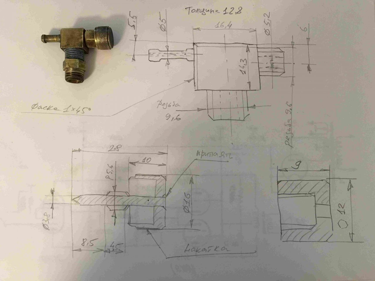

А можно фото этого краника и примерный чертеж?

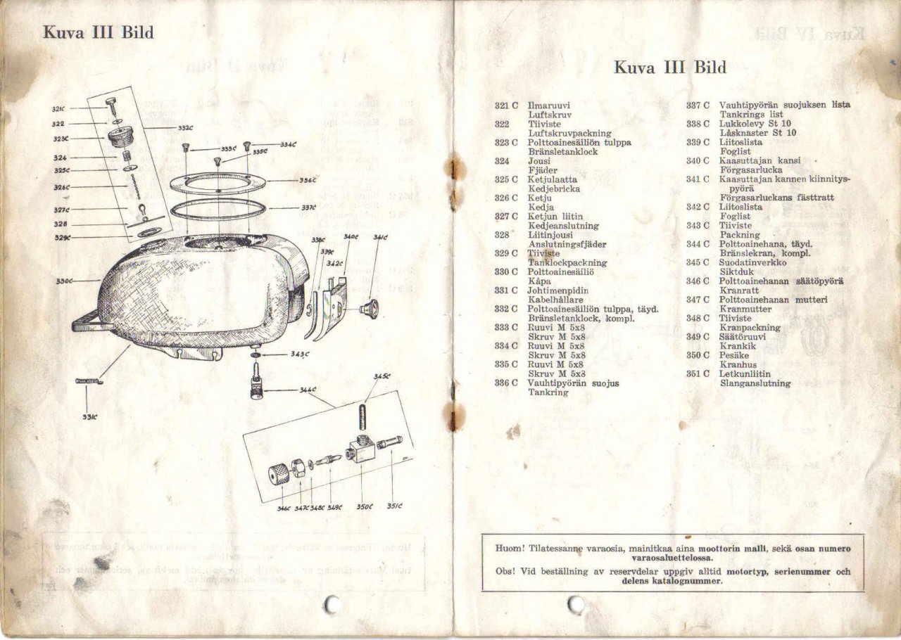

Юра, узнаешь? 344С.
MotorHead
15.02.2013
988
106
Обь1.
Георг Ом
01.07.2016
6 190
2 035
Богородск
Юра, узнаешь? 344С.
Узнаю. Инструкция на финском и шведском? Штуцер бака можно и даже нужно отдельно выточить чтоб он в основной кирпич вкручивался на метрической резьбе, а с другой стороны можно нарезать или проточить резьбу какую угодно по месту. Хоть конусную.

Сегодня съездил в гараж, снял краник с чайки, если нужно в понедельник сниму размеры. Желтая краска, это предыдущий хозяин такой краской бачок покрасил.

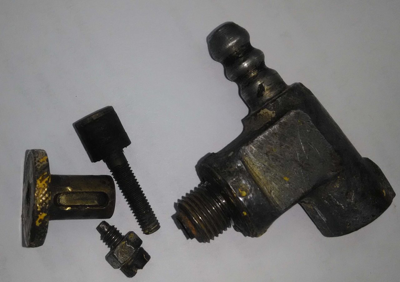

Уже интересно. Тут получается меньше мелких деталей с резьбами в отличие от игольчатого крана, да и в стружку меньше уйдет. Антон, если не сложно выложи также чертежи на этот кран. Там манжеты на поршне кожаные или все-таки резина? В свое время читал описание устройства подобного крана для какого-то стационара начала 20 века, и там писалось про кожаные уплотняющие шайбы. К концу марта буду пробовать изготовить оба типа кранов. Мне на Чайку и второй ЛМ-1 надо краны, Андрею тоже надо, да и много форумчан ищет аутентичные краны для ретро-моторов. Чертежи перерисую в редакторе для большего удобства чтения чтобы те, у кого есть возможность, сами могли сделать. Кстати, в тему про Чайку надо-бы выложить дополнительно чертежики того что можно сделать при доработке, да и некоторые размеры типа толщины и высоты поршневых колец. Все забываю найти в какую папку все переместил.

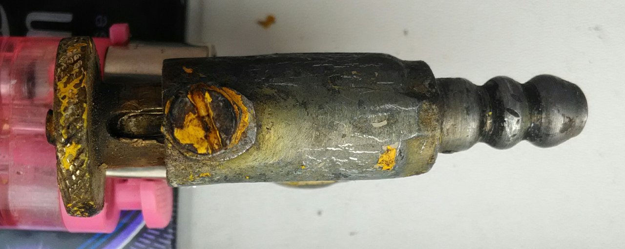

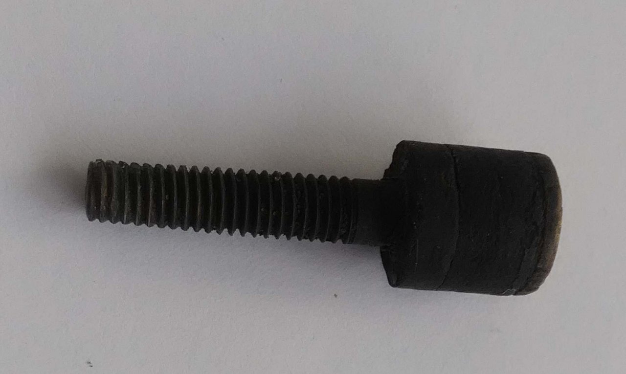

Манжеты похожи на кожаные, три штуки на поршне и одна на резьбе которая в бак вкручивается. Латунные только поршень, и держатель поршня, сам краник непонятно из чего, то ли нержавейка, то ли что-то похожее, по крайней мере ржавчины нигде нет.

Поршень как негр. Плохо видно, но попробую объяснить как я понял: со стороны резьбы монолитная часть с отверстиями, далее 3 манжеты, и с торца шайба с двумя отверстиями резьбовыми. Сквозь отверстия два винта стягивают шайбу с основанием, расплющивая и распирая манжеты. Не проще, ли поршенек с двумя резиновыми манжетами сделать?
