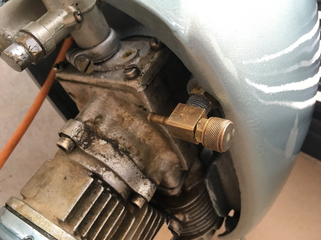

Товарищи водномоторники! Ищу краники такого типа:
145942
Готов принять в дар, купить или поменять на что-нибудь нужное.
Встречаются двух видов, с крутилкой, как на фото, и с вытягивающейся кнопкой.
Система англицкая, похоже. Но копировалась во множестве, в том числе и на ПЛМ Чайка МЛ-20.
Также встречался на мопедах и другой малолитражной технике.
Мне любые клоны подойдут. Спасибо.

Поддержу тему. Может у кого есть возможность образмерить такой оригинальный краник и чертежи выложить? Тоже стоит на Чайке какое-то неродное барахло. Если покопаться в барахле, то иногда встречается то, из чего на сверлильном и токарном нужную деталь можно сделать.

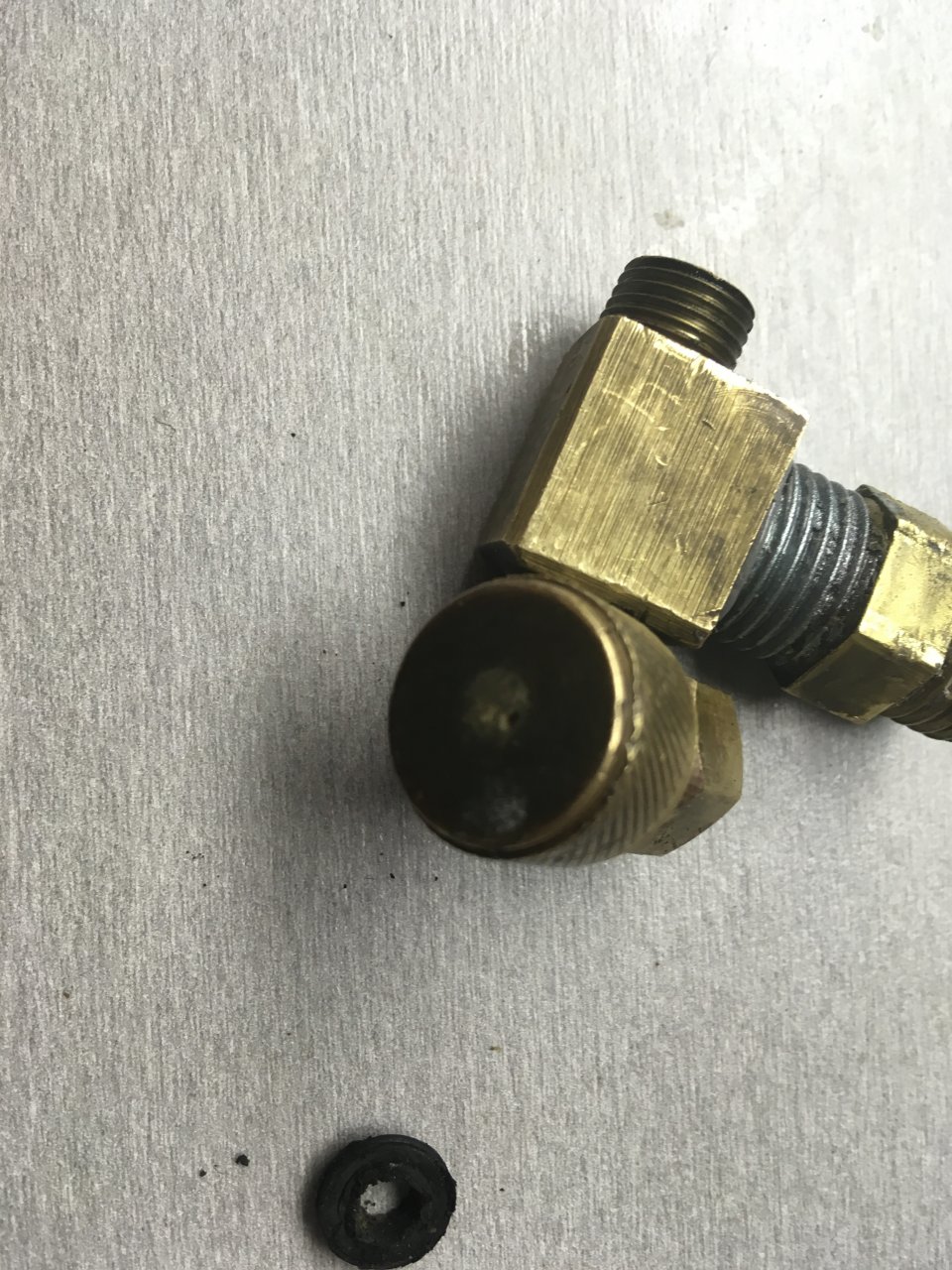

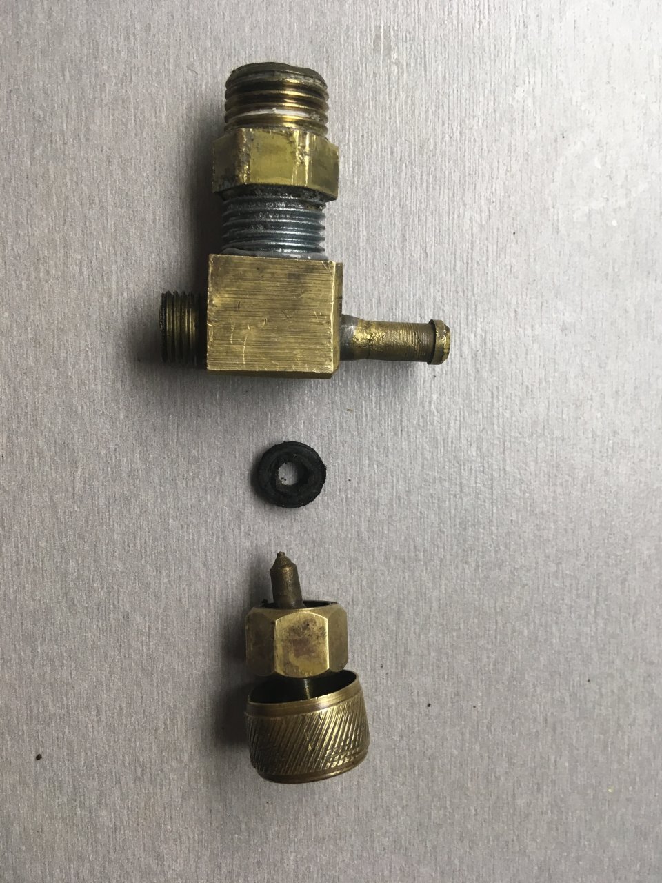

Юра, разобрал. Четыре детали: корпус, игла, гайка и крутилка. Гайка с иглы не слазит, так как крутилка явно приклепана к игле поверх гайки. Снимать размеры?
Переходник припаян мной, так как в баке метрическая резьба, а на кранике мелкая дюймовая.

Сосок под шланг впаян. Даже на фото видно.

Леша, понятно, что это не корона Российской империи. Скопировать можно. Возни много. Кубик, два фланца под 90 градусов расположенных, штуцер выточить/ впаять, крутилка с накаткой, гайка....

Андрей, снимай размеры. Не совсем понял: прокладка уплотняет и гайку и иглу? Ничего сложного в деталях не замечено.
4 198
Игла медь по меди, без резинки. Прокладка загоняется за резьбу на игле и обжимается гайкой, как в старых водопроводных кранах. Гайка не съемная, болтается между резьбой и колпачком-крутилкой

Значит все правильно понял. Краник можно и из силумина сделать, но латунный аутентичнее.

Андрей, примерно такие стояли на первых мотоблоках крот.только крутилка с низу была.

На Кротах дюралевый или силуминовый краник еще ставился. Резьба только на ручке-крутилке. Чтоб до конца не выкручивали на краю ручки после вкручивания ставится бородком вмятина на резьбе. Краник фиговый. Лучше уж латунный разборный.
По ссылке на Али только ручка латунная, а остальное больше тянет на стремное силуминовое литье.
