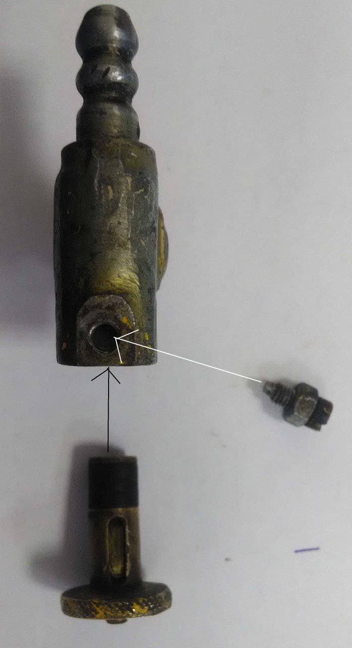

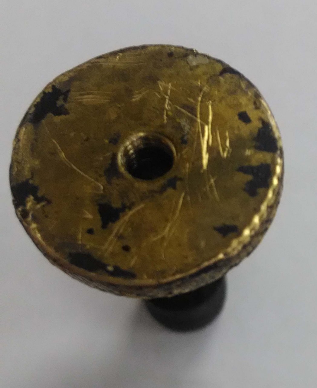

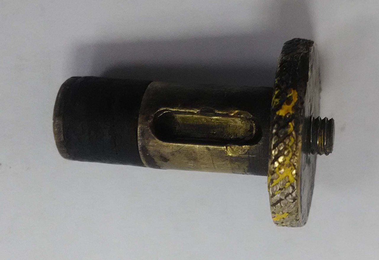

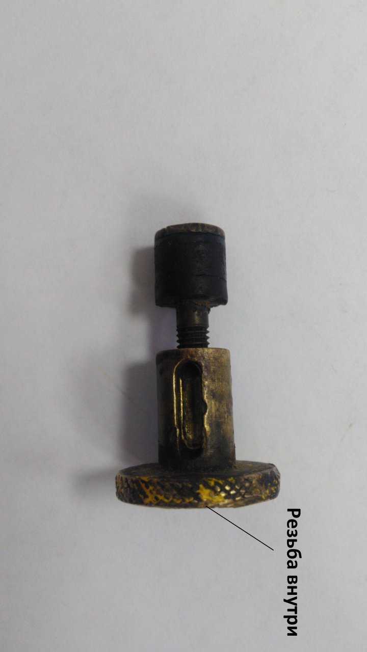

Там цвет темно-коричневый у манжет. На телефон почему-то так получилось, пробовал со вспышкой и без.
Поршень типа грибка с резьбой (не до конца), на нем три манжеты. Поршень вкручивается в ручку, в ручке выборка для ограничения хода поршня внутри корпуса.

Образмерить поршенек и ход ручки можно?

Образмерил на черновике, постараюсь накидать чертеж сегодня или завтра.

Да можно от руки на листочке и фото выложить. Все равно я многое перерисовываю сам исходя из того как прикину как проще вытачивать.

Сейчас в раздумьях из чего сделать. Латунь только в случае игольчатого крана пойдет, но слишком много мелких резьб которые бысто прослабятся скорее всего. Поршневой краник больше нравится отсутствием мелких резьб, но латунь там не пойдет т.к цилиндр должен быть устойчив к царапинам. Присматриваюсь к нержавейке. Поршенек получается диаметром около 8 мм как я понял. В качестве нержи подойдет дешевая 40Х13. Из латуни только ручку можно сделать. В итоге делается отдельно цилиндр, отдельно резьбовой штуцер в бак и отдельно штуцер под шланг, которые собираются для прочности и герметичности на резьбовом фиксаторе.
