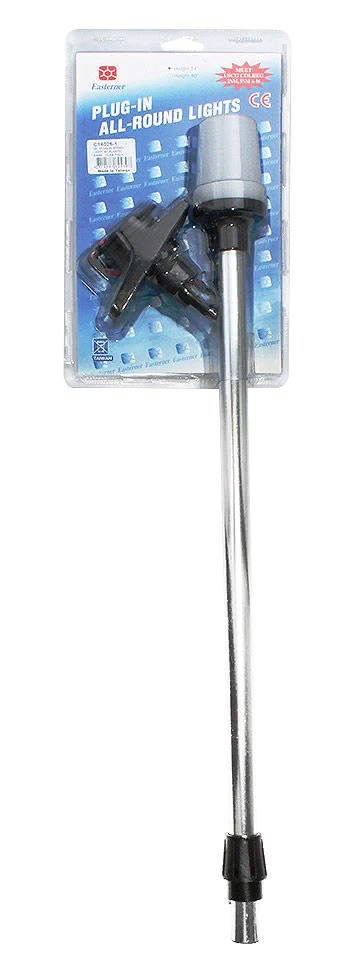

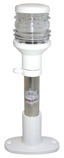

Расстояние с которого будет видно ,сильно зависит от конструкции фонаря.Если сравнить простой ,матовый колпачок и "линзу Френеля" .Дальность обнаружения в разы.
173024
173025

У нас нет линз, фонари одинаковые, я о спектре, чем ниже цветовая температура, тем лучше свет проникает через туман, инфракрасная составляющая проходит даже через чёрную пластмассу.
