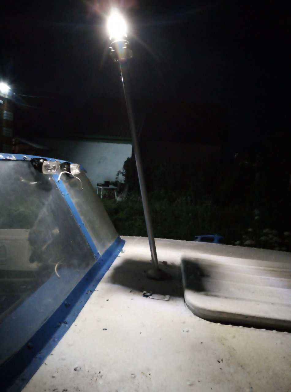

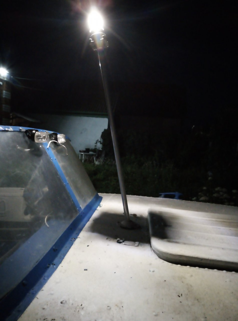

делал давным давно. Баночка от колера краски, трубка алюминиевая из строй магазина (можно лыжную). Патрон от поворотника какого то ВАЗа, крепится на клипсы трубы сантехнической. Пробовал разные диоды, но обычная лампа 5 Вт светит лучше всего.

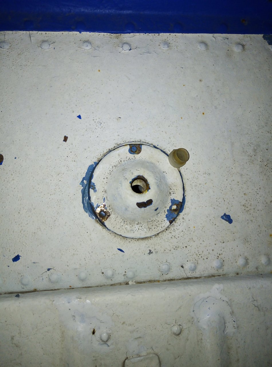

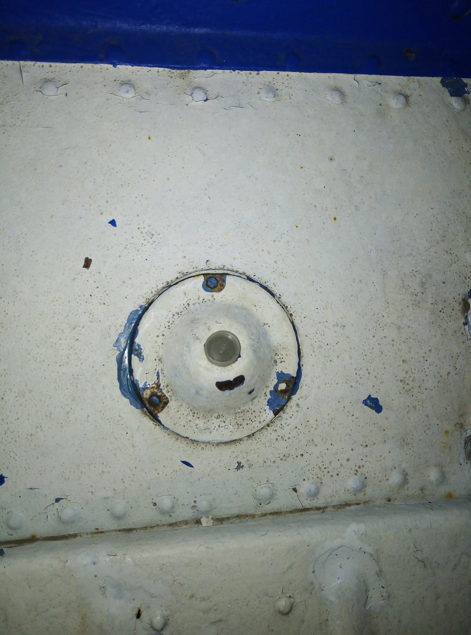

согласно МППСС 72-Судно длинной менее 7 метров должно нести 1 белый круговой огонь(360градусов)-на стойке 1 метр.

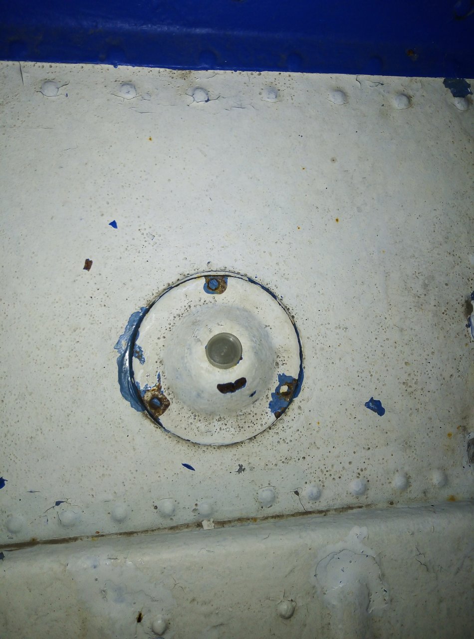

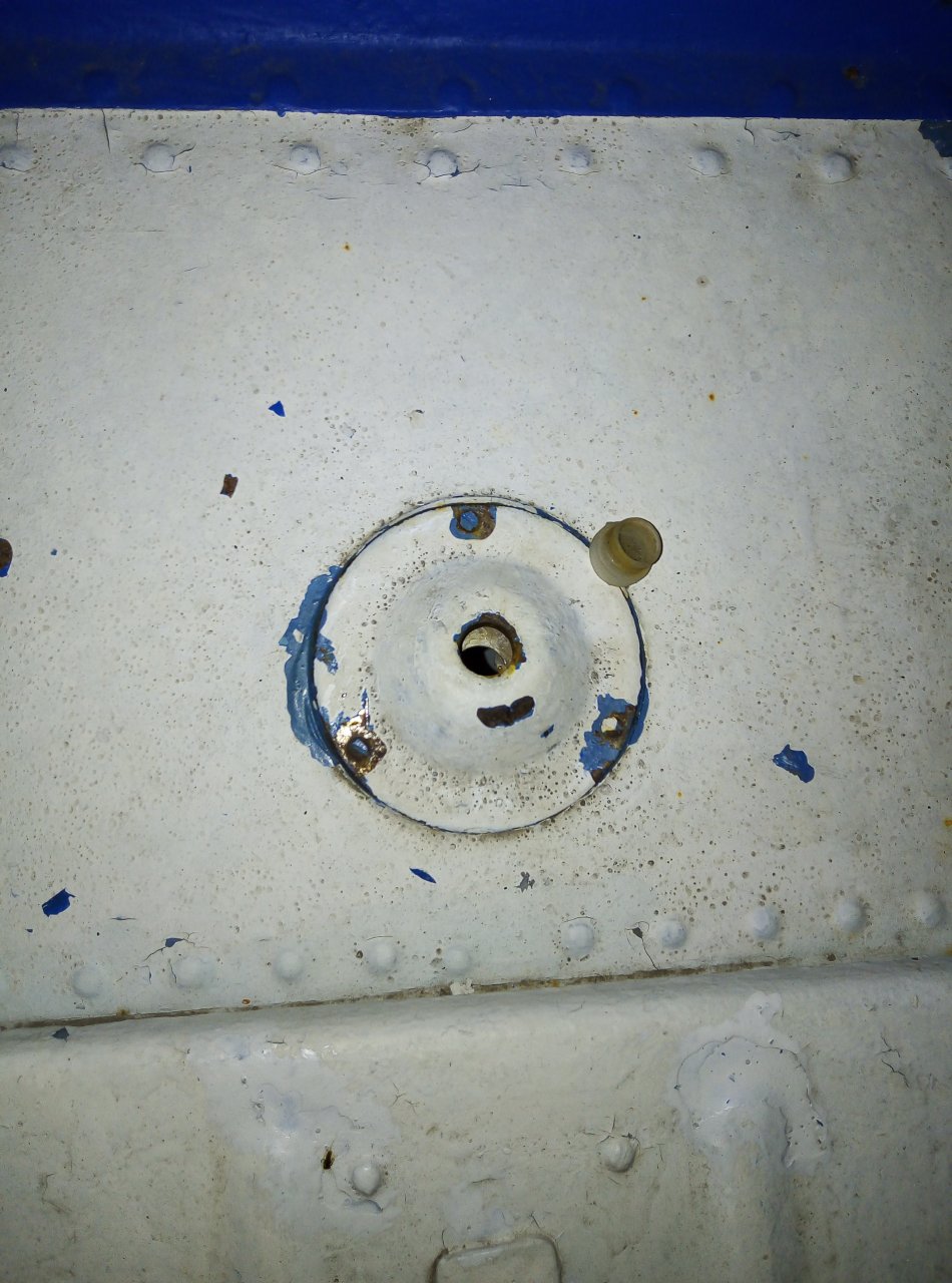

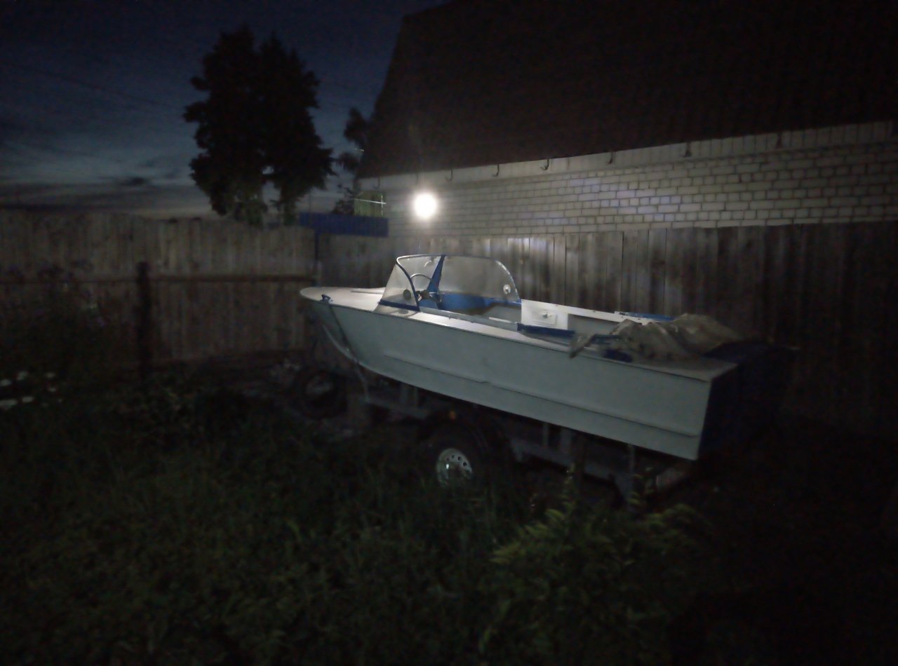

Именно так и сделал. Перед лобовым стеклом маячила какая-то хреновина непонятная. Обследовал, и выяснил что это кронштейн какого-то электрооборудования, т.к. в багажном отсеке из него торчал контакт. Скрутил, выбил обломок штыря с контактом, примерил как моя стойка будет втыкаться. Оказалось что отверстие в кронштейне надо рассверлить всего на 0,5 мм. После доработки огонь встал как родной. При этом он съемный. Козырек из компакт-диска видимо придется делать чтобы палубу не засвечивало. Отверстие при снятой стойке затыкается пробкой от пробирки :)

Юра, слепить ночью будет. Надобно ставить за спиной. Пройдено и усвоено. За спиной и то отраженным светом мешает.

Для ночи так-то фары галогеновые есть. Как раз на второй фотке их видно. С ними ничего не слепит. Вечером же еще достаточно светло, и больше блики от солнца могут досаждать.

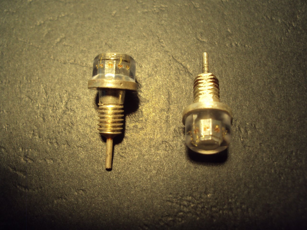

Нарыл пару интересных жёлтых светодиодов, 8 камней по кругу, около 2- вольт, ток 160 ма.
Бывают всех цветов кроме белого.
Поставлю сверху на колпак мотора, что бы горел всегда, и отдельную мелкую обмотку, что бы не прострелило без регулятора.
Его полюбому видно будет, если с белым на палке не случилось.
