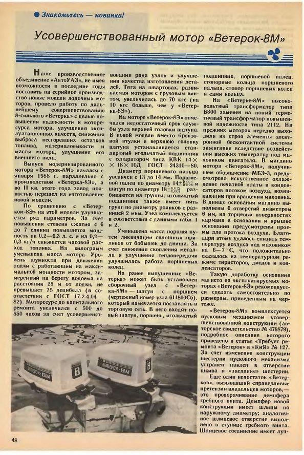

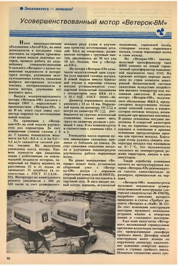

Кто знает а чем принципиально отличается Ветерок 8Э от 8М?

Cмотри статью в КиЯ № 136 , стр. 48-50.

8Э надежнее по причине лучшего качества.............8м хорош только 88 года выпуска, далее производство заглохло и начали опять в 92 выпускать но качество полнейшее авно (собирали из неутилизированной отбраковки скопившейся на складах), плюс сырые с биениям и по шейкам КВ и другие "радости"..........Так что тебе скорее всего повезло.
