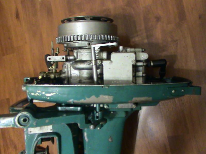

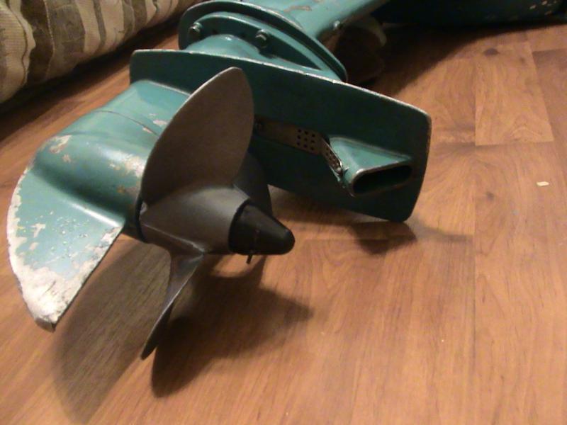

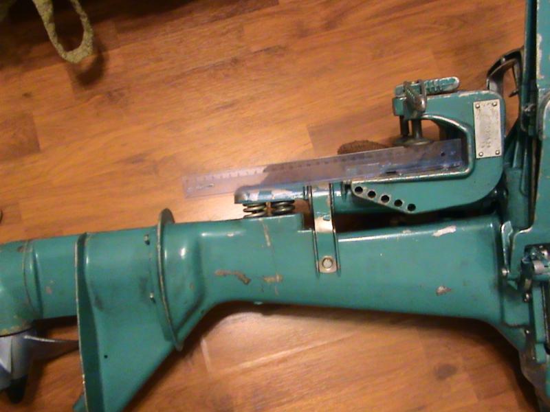

А чем отличается по виду 12 от 8 , может мне 12 башка попалась?!

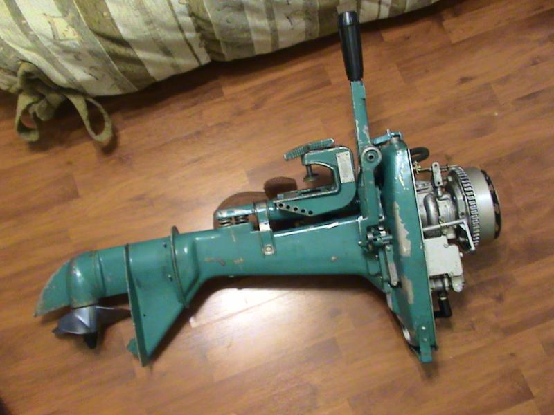

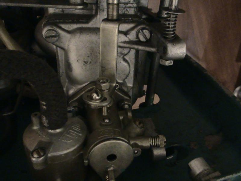

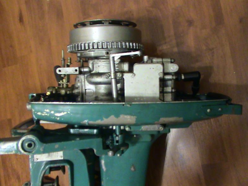

вот

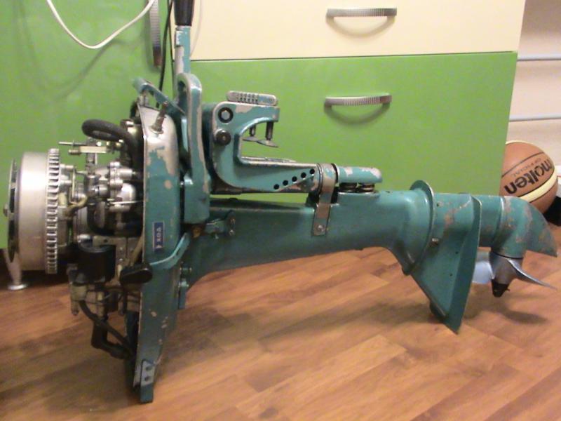

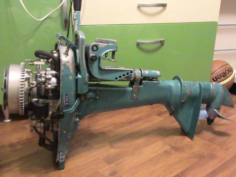

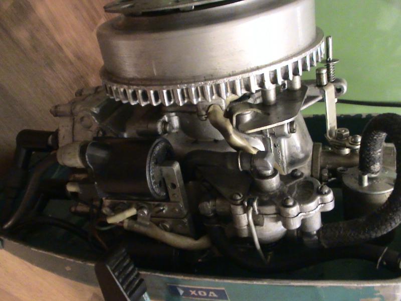

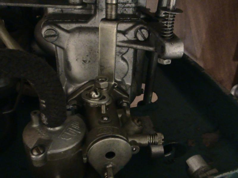

и еще

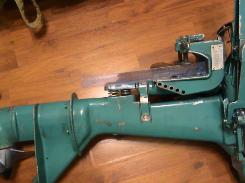

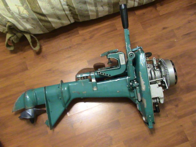

на одной из фоток линейка 30 см, вот и вопрос не длинная ли у него нога, и кто это ТАКОЕ!

Нормальная нога у тебя,на Ветерках,она длиннее немного,чем стандартные 38см,под Ветерок обычно транец наращивают на2-3см если пользуют как основной мотор.

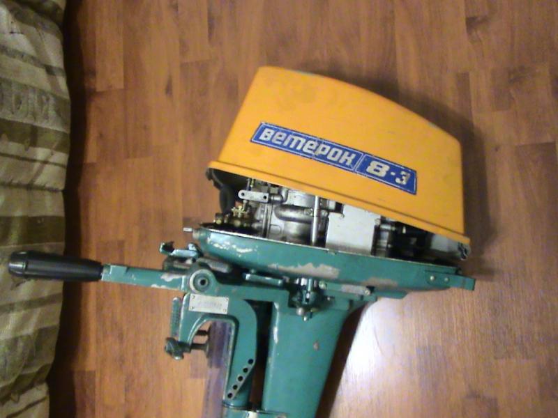

Re: Ветерок-8 ПОМОГИТЕ ОПРЕДЕЛИТЬ МОДИФИКАЦИЮ!
оо, не знал ! А голова тогда какая! Это не ветерок 8М тк он 88 г п!

У 12-го блок выше,чем у 8-го,соответственно штатный стартер длиннее,которого как я понял у тебя нет и рычаг управления магнето и дроссельной заслонки тоже длиннее.

Если отталкиваться от года выпуска тогда у тебя 8м который начали производить с 1987 года внешние различия не дают ровным счетом ничего, по ним шатуны и поршневые пальцы не увидеть, а учитывая что в комплекте они меняются почти никакой разницы 8 или 8м нет, хотя после активной эксплуатации на своих 8м пришлось заменить поршня и шатуны поставив их от обычной 8.

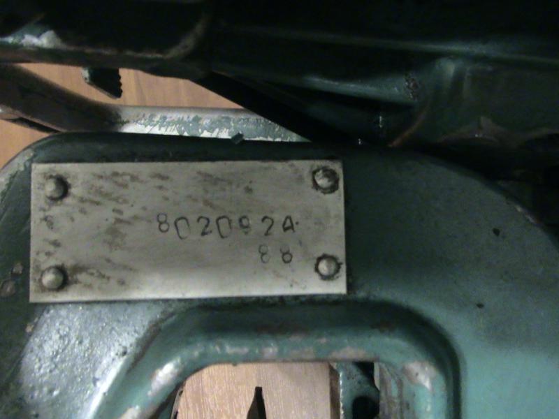

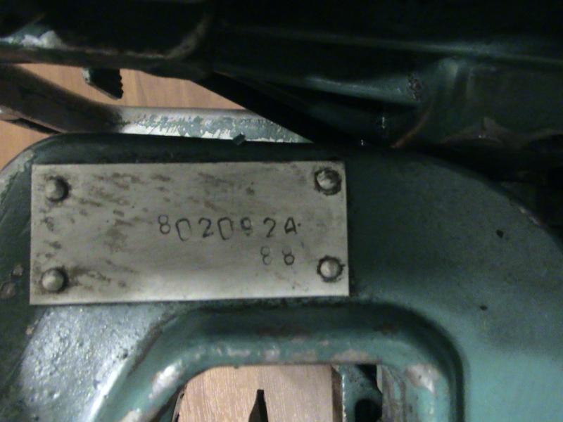

Нет, так получается что, год выпуска обозначен на ноге , а башка как уже было замечено меняется за 12 минут,)) , поэтому не факт что это 8М тк на колпаке написано 8Э ! Короче не знаю!
А где на моторе может есть дата выпуска ( на самом блоке цилиндров или где то там) ??

Если определение 8 или 8м носит принципиальный характер нужно снять клапанную перегородку открутив 6 болтов + 2 гайки карбюратора и заглянув во внутрь увидеть есть сепаратор на поршневом пальце или нет, дата выпуска на блоке даже если она бы и была совершенно ничего не гарантирует(это самый простой и быстрый вариант)

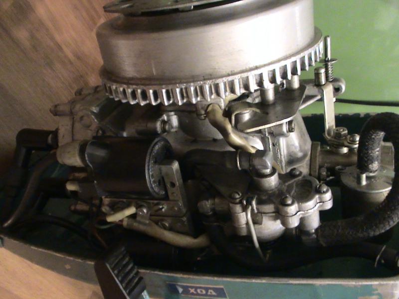

Ветерок- 8э и 8м выпускались параллельно с начала и по 2-й квартал 1988 года (КиЯ № 136, с.48). За это время часть деталей от 8м ставилась на 8э. На фото Ветерок 8э с в/в трансформаторами 2112 от 8м, вместо Б 300. Редуктор тоже от 8м (отличаются только формой антикавитационной плиты). Больше внешних отличий от 8э на фото вроде нет (подробно об отличиях моторов в КиЯ № 136). Есть ли игольчатый п-к в ВГШ и какое зажигание стоит, МБЭ-1 или МБЭ-3 покажет только вскрытие.

определить только сняв карб и клапанную перегородку и посветив глянуть на верхние головки шатунов!!!!!!!!!!
в 88 собирали солянки зачастую, у тебя дейдвуд от эМки, а голова может быть и от нее же и от Эшки, румпель(точнее сама рукоятка от Э..........). больше отличий визуальных нет.........
