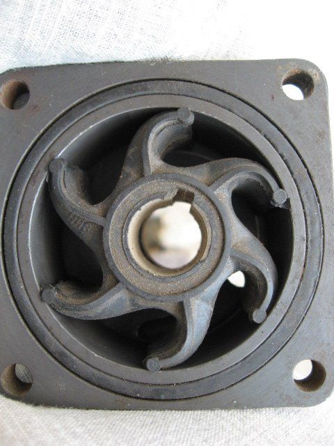

реф-мех, в продолжение переписки в личке. Сравнение трёх помп, работющих по коловратному принципу.
1. Вихрёвская (по моему мнению - худшая из советских).
2. Нептуновская (по моему мнению лучшая из советских).
3. Иномарочная ( в данном случае от Эвинруда-35).
Сравнивал по таким критериям - правильная работа (соответствие основам гидравлики) и правильный подбор материалов, от чего зависит долговечность.
Начну с правильной работы. Чтобы всё было по-уму, нужно, по большому счёту, максимально эффективно использовать конструкцию для создания давления воды и для обеспечения максимальной производительности. Давление (конструктивно) отределяется величиной эксцентриситета, его трогать не будем.
Рассмотрим производительность. Нужно её сделать максимальной. А для этого нужно, чтобы в отдельной полости, заключённой между двумя смежными лопастями, в момент перекрытия ВЫПУСКНОГО отверстия, выходящей лопастью, объём в полости был наименьшим. И не нужно зря деформировать лопасти, удерживая давление в полости вплоть до открытия выпускного окна. Воду из полости можно отводить сразу, как только объём в полости начал уменьшаться.
Как это выдержано в рассматриваемых помпах?
Начну с буржуйской. На фото видно, что в момент перекрытия выпускного окна выходящей лопастью ( на всех фото вид снизу, крыльчатка вращается против часовой стрелки), объём в полости наименьший, таким образом обеспечено максимальное вытеснение воды в выпускной канал.
И канал этот растянут по углу поворота прилично, таким образом лопатки разгружены от чрезмерного давления и деформации.
Всё по-уму.

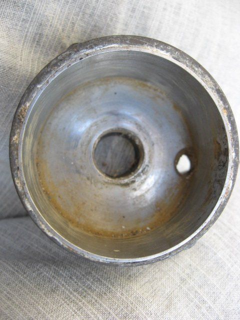

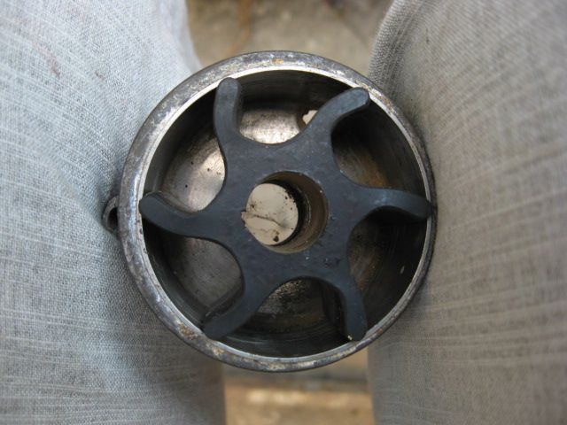

В нептуновской помпе всё тоже разумно. Разница в том, что принимающий канал сделан не на внешнем радиусе, а на верхнем торце.

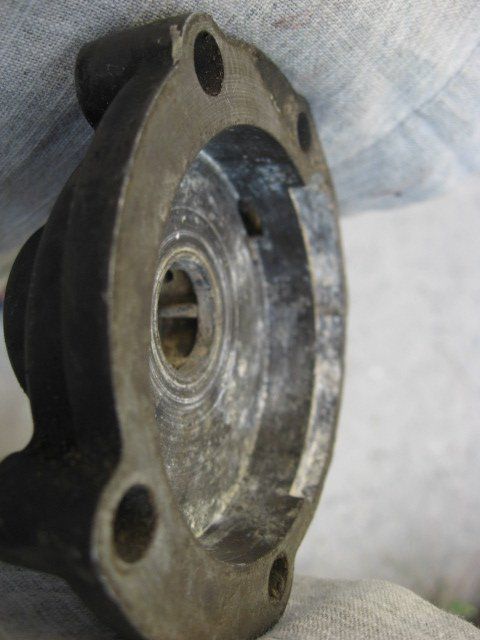

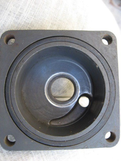

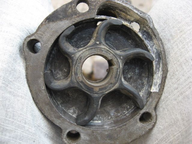

А вот с вихрёвской - полная лажа. Никакого канала, и для достижения минимального объёма в полости крыльчатке нужно повернуться ещё градусов на 50-60 после закрытия выпускного канала.
