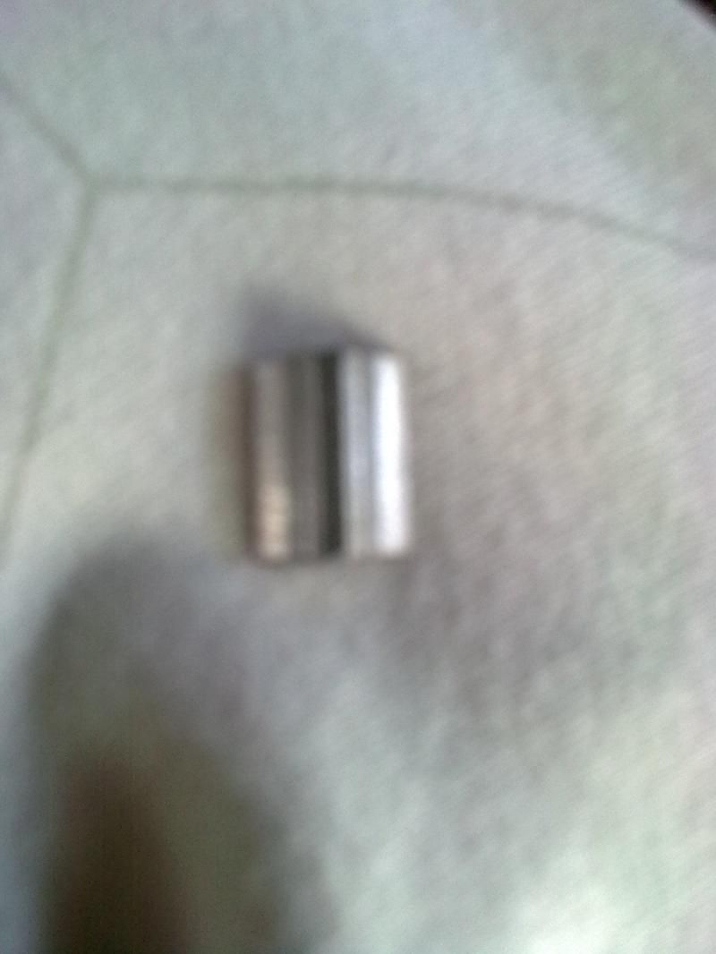

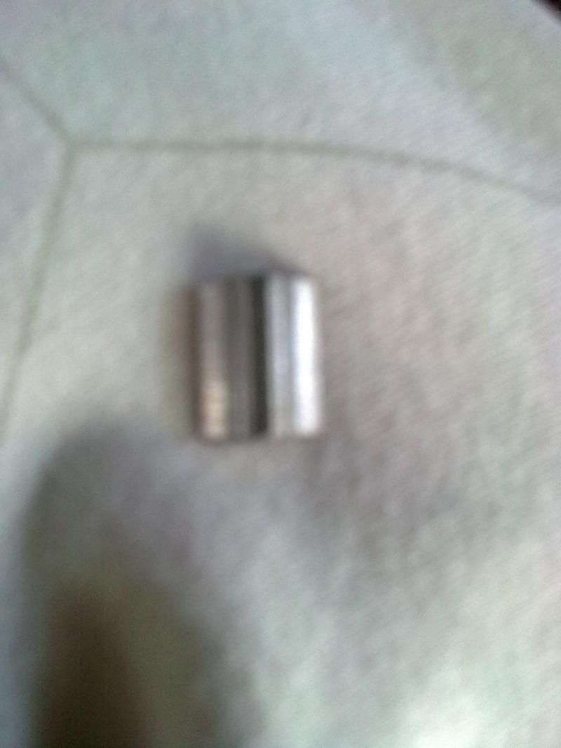

sarin nos сказал(а):
Я из роликов от подшипника не делаю-заметил,что ржавеют намного быстрее гвоздя,за 2 сезона ролик может употеть в прах,гвоздь хоть и мягче,но живет в воде дольше
sarin nos , а если вместо гвоздя кусочек нерж. электрода? :?

lednic606. Сварочная нержавеющая проволока или электрод хрупкая, но не прочная. Я же выше написал: сталь 1Х18Н9Т или 1Х18Н10Т по ГОСТ кислотостойкая (проволока, которую магнит не берет)-стоит прекрасно и не один сезон.

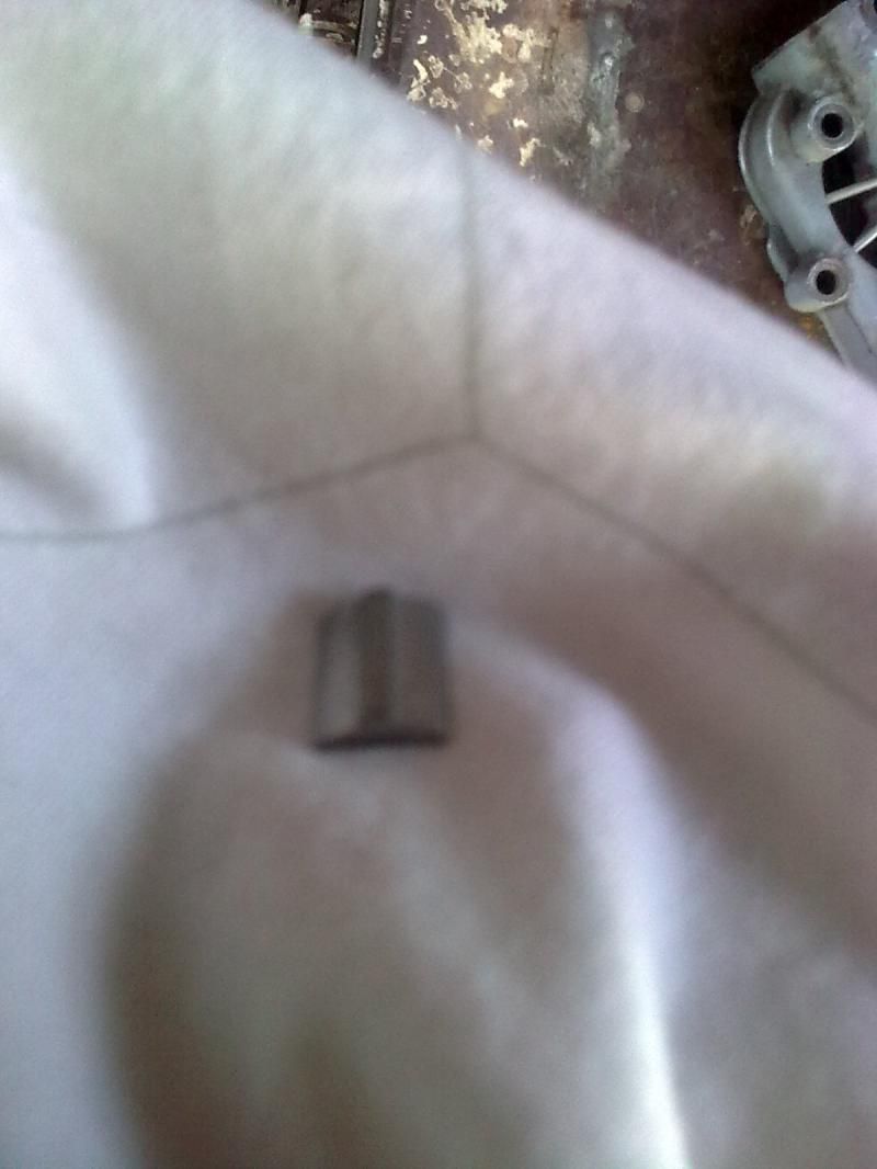

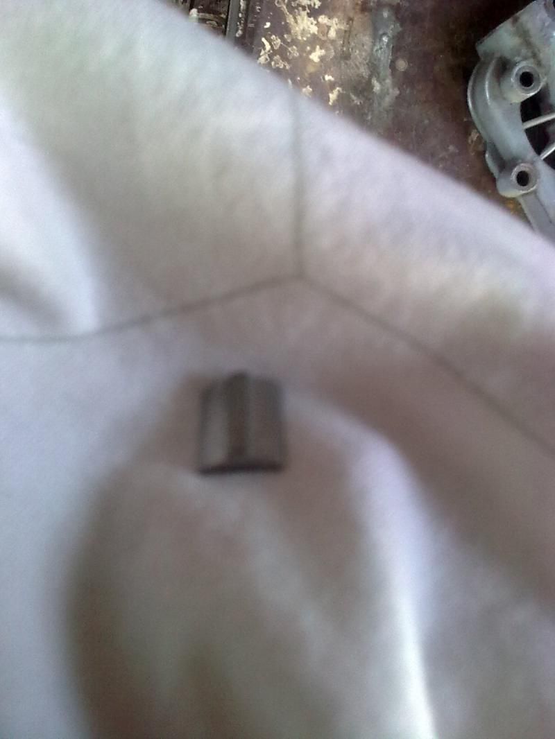

Чет народ совсем на Вихря денег жалеет. :unknown: Шпонка в магазине вполне приличная 10руб. Сегмент с выступом. Неужто дорого?! ГЫ!!!
