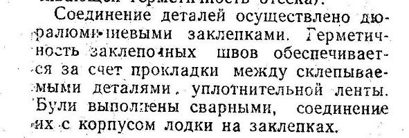

На "Южанке" були крепились заклёпками ( из паспорта лодки).

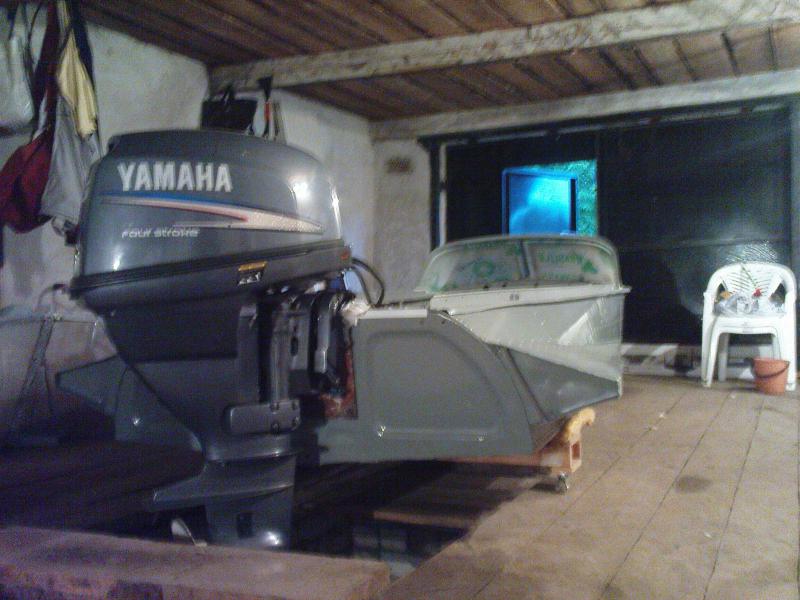

доброго дня.имею казанку М(с реданами) ,буля прикручены и вних похоже пустота.между корпусом дулем пространство(я так понял из-за того что по борту идёт уголок)внизу раньше поже был какой-то клапан.пользую под ямахой f25amhs .доволен как удав.у друзей без булей и дно гладкое-вот где экстрим(можно на месте развернуться).у моей транец усилен и самоотливной!!!за два года эксплуатации ни разу не было такого момент чтобы перевернуться,даже намереннно пытался ,не получается(при повороте она заваливается на противоположный борт да и угол поворота мотора меньше чем у вихря)такчто бери с булями , ели что снять не долго(я так понял что всё равно прийдётся,чтобы сделать их герметичными)на форуме я недавно так что ежели кого обидел не серчайте.как скинуть фото(у больно охото показать для критики!)
