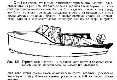

"Компромиссное" решение вопроса остойчивости.

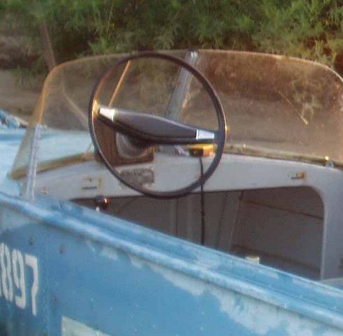

Lenin сказал(а):
Сам сделал за 2 вечера. Все про все на 500 р рулевое вышло.
Уважаемый,подскажите как,какие материалы,тоже так хочу сделать :good: :good: :good:

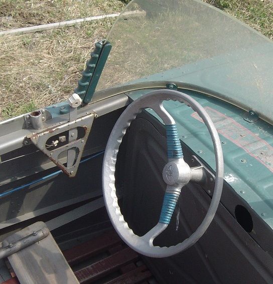

Lenin
12.06.2012
254
Трос купил по 6 рублей за метр 3 мм в стороительном магазине... 10 метров вроде (осталось много ). Ролики по 60 рублей для троса в строительном магазине. Рулевую калонку за очень недорого купил у дяди с лодочной. Там все очень просто. Без всяких подшипников. Шкив внутри капота и на валу шкива - руль. Все это сквозь трубу проходит которая вварена под некоторым углом к стальной пластине. Пружинки демпферные мне подарили на лодочной, такие продаються в магазинах для собак.
Просверлил отверстия, чтоб провести трос во всех шпангоутах. Спереди и сзади прикрутил 4 ролика. Просверлил отверстие и крепежные отверстия и поставил руль. Провел трос и поехал. ЧТо тут сложного. Тем то было ад много. Вся доделка в одиночку легко делается. Рулить одно удовольствие. Все смазал, оч маленькое усилие на руле и управление достаточно острое. Никаких усилий от мотора нет.
Обязательно установите кнупку стоп. Я в электро магазине купил красную кнопочку и установил ее.
Александр Бузин
31.03.2012
935
35
РТ Зеленодольск
"Казанка-М"
Ветерок-8э, Tohatsu M18
а можно по поподробнее,или фото если есть :oops: ,я в этом деле начинающий,многого не понимаю :?:

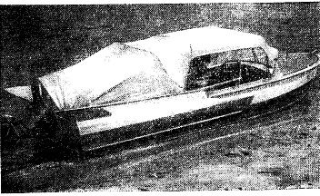

Доброго времени суток, форумчане!
Казанка без булей - лодка самоубийц. И даже под пятнашкой она опасна.
По мне на резинке спокойней будет.
Моя крылатая.
