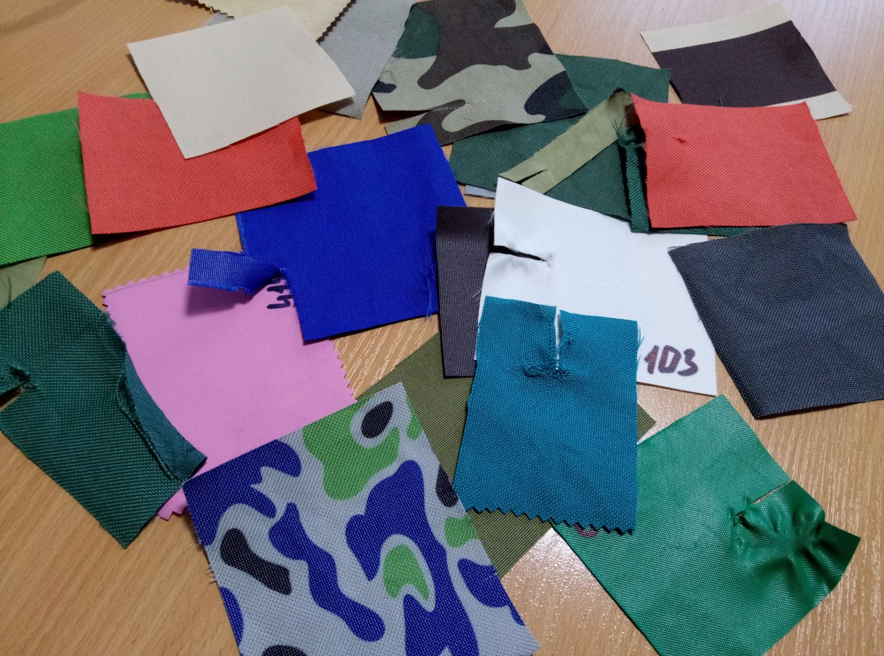

Ничего толкового не нашел. Много бла бла бла и старых бесед. Сейчас есть новые материалы, думаю что стоит тему воскресить.
Приехали мне образцы новых материалов ( ткани разных структур , пропиток и цветов ) , вот начал тестировать. Выбрал сразу те , что туго рвуться и те , что порвать не смог !!!. Хоть делая надрез , хоть нет. Одел на пустые рюмки , обматал резинками и налил воды. Т.к сказать сделав им столб давления. Посмотрим кто будет лидер и что за цена будет за 1м.кв.
