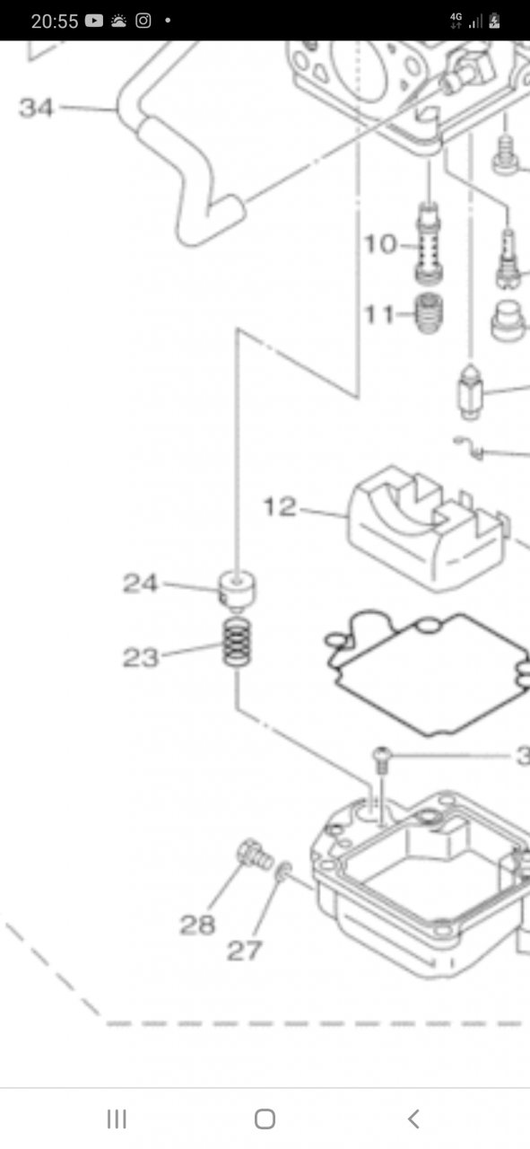

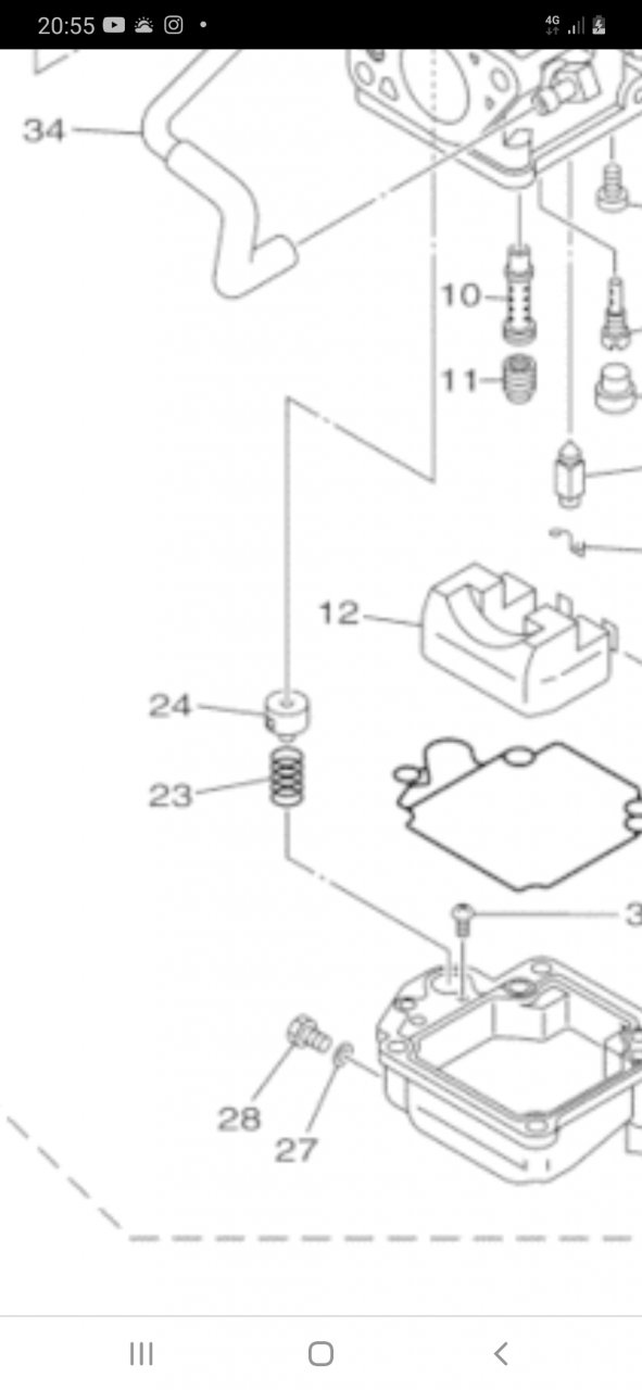

Здравствуйте! ПЛМ Yamaha F25DMHS - 2011г.в., 204мото-часов. Проблема следующая: когда резко даёшь газу двигатель захлёбывается и затем начинает развивать обороты, если прибавлять плавно, то всё отлично - причина ясна, воздуха больше, чем топлива. Я "засунул" газоанализатор, мотор уходит в обеднёнку, а затем после провала обогащается топливом и набирает обороты. Подсоса воздуха нет, карбюратор промывал, топливный фильтр менял, бензин другой заливал, бачок ставил выше мотора, на входе в карбюратор давление топлива поднимается в момент провала до 0,35кг/см2. Карбюратор не регулируется, игла в карбе не регулируется, пробовал поднимать уровень в поплавковой камере, бесполезно. Клапана в норме, пробовал даже увеличивать тепловой зазор, никак. "Куда копать"? Заранее благодарен!

А обоготителя в нем нет что ли?

Карбы лодочных моторов вроде очень примитивно устроены и у них может и не быть насоса-ускорителя, который есть на моторах авто.

А это наверное просто пружинка с какой то х.уйнюшкой?

Ну и я подсыплю, была очень похожая хрень, брызгалка на карбе есть, тоже на неё подумал, но была не она.
Карб разобрал, внутри чистота идеальная, все дырочки светятся, но по привычке стал их тыкать медной проволочкой, и заметил, что после проволочки, дырки начинают лучше светиться, особенно те, что в эмульсионном колодце на трубках...
Короче расстроился, (на воде это было), что ничего не нашёл и рыбалка коту под хвост. То есть какой то явной причины, я посчитал, что нету.
Как же я удивился, когда мотор попёр намного резвее, даже чем раньше было, после установки карба на место.
Думаю, что эта хрень в дырочках накапливалась уже давно и я тупо привык к тому как мотор едет, пока он конкретно не затупил.
А после ковыряния, Мот явно подорвался.
До того промывал промывками (чисто же, все светится, все едет, че ковырять то? )...... херня все эти мойки, и никак этот налёт они не растворяют. Потом ради интереса сначала брызгал, а потом ковырял, разницу сразу заметно на просвет и не сказать, что прям огромная разница, просто заметно и все.
Налёт по цвету какой то коричневатый, но его настолько мало, что и цвет то толком не разобрать.

Еще проверьте как стоит эмульсионная трубка. Отверстия в ней должны быть паралельно каналу.

Сегодня у себя в сервисе попробую в ультрозвуке обе половинки карба помыть, вечером испытаю, завтра отпишусь - просто проволочка, это не моё.
