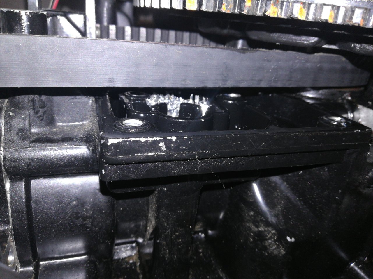

Номер 9 крышка куда входит сапун с гбц. Со второго отверстия выход на впуск. 20 номер сетка металлическая.

Полость под крышкой сложной формы. Сетка стоит перед углублением которое должно быть связано с картером, так как шланги в стороне и для них она бесполезна. Поршни ходят одновременно, сильная вибрация по давлению, поэтому такое устройство. Но нет стока масла и соответственно связи с картером, между ними и есть сетка.

ИМХО разницы по диаметру отверстия особой не будет, главное чтоб сливалось, по этому думаю что диаметр не принципиален, а вот место где просверлить... нужно фото для човета.

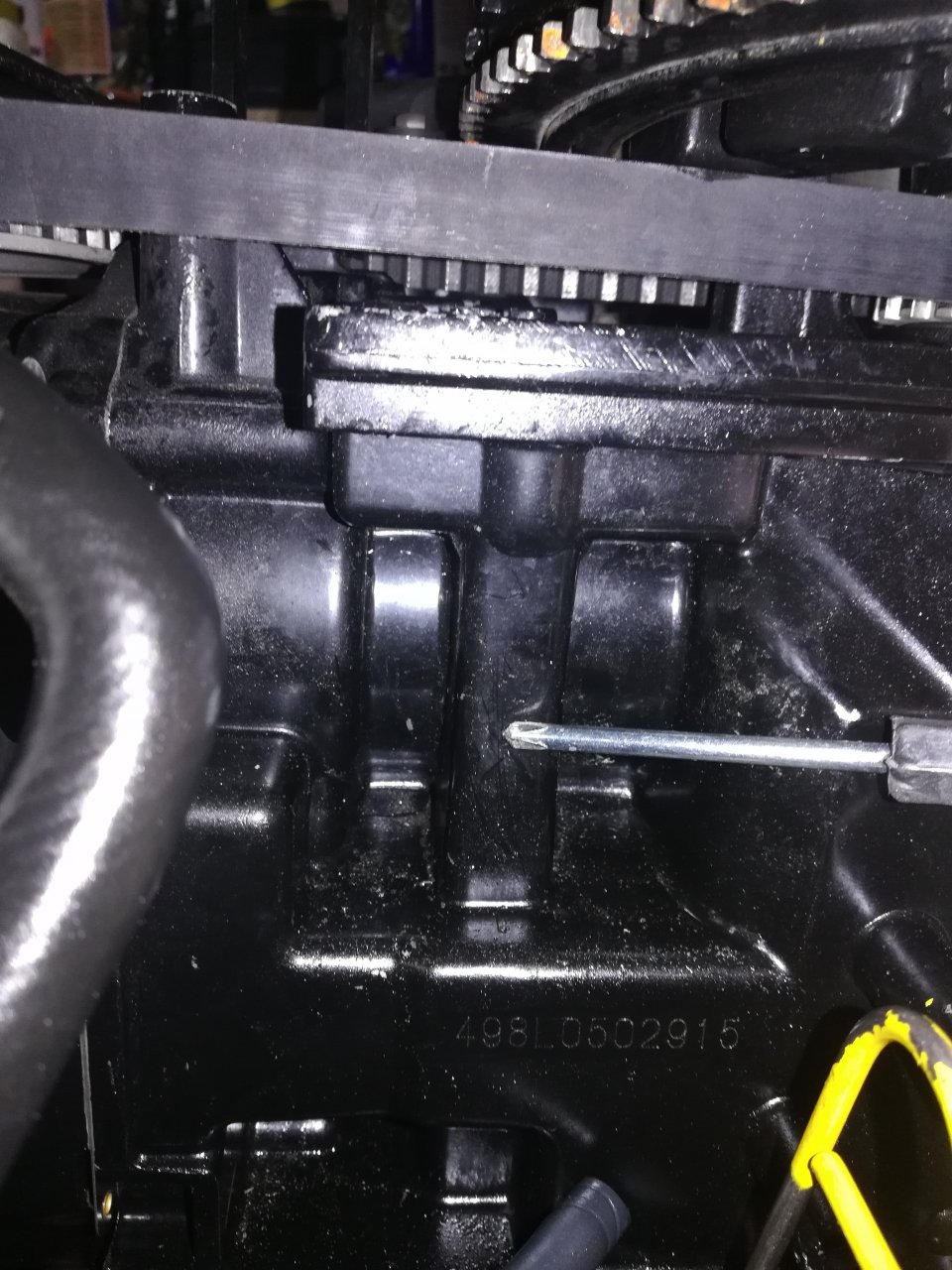

На 3 фото глубина где заканчивается канал.

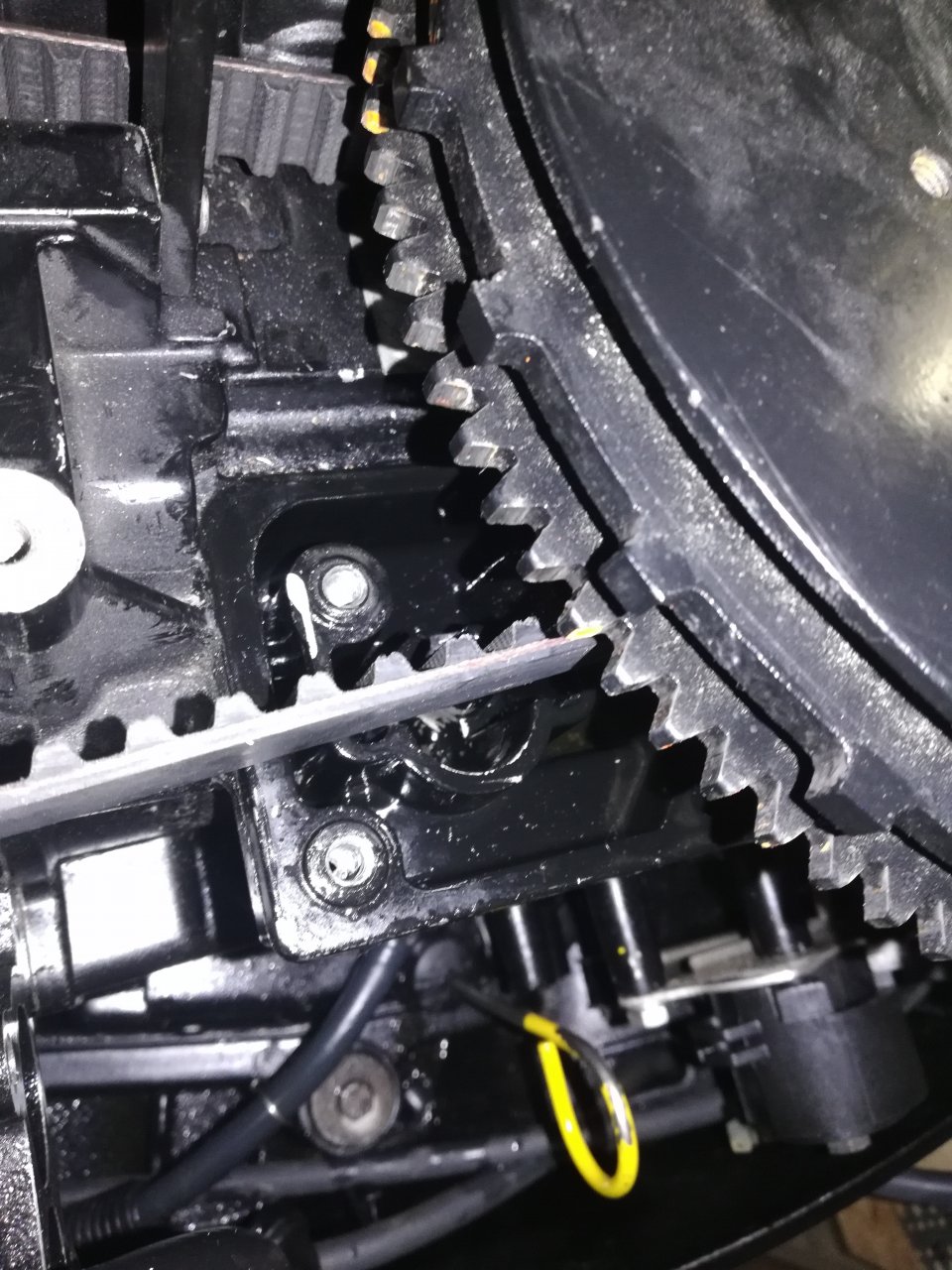

На 4 в сборе, видно куда входят шланги

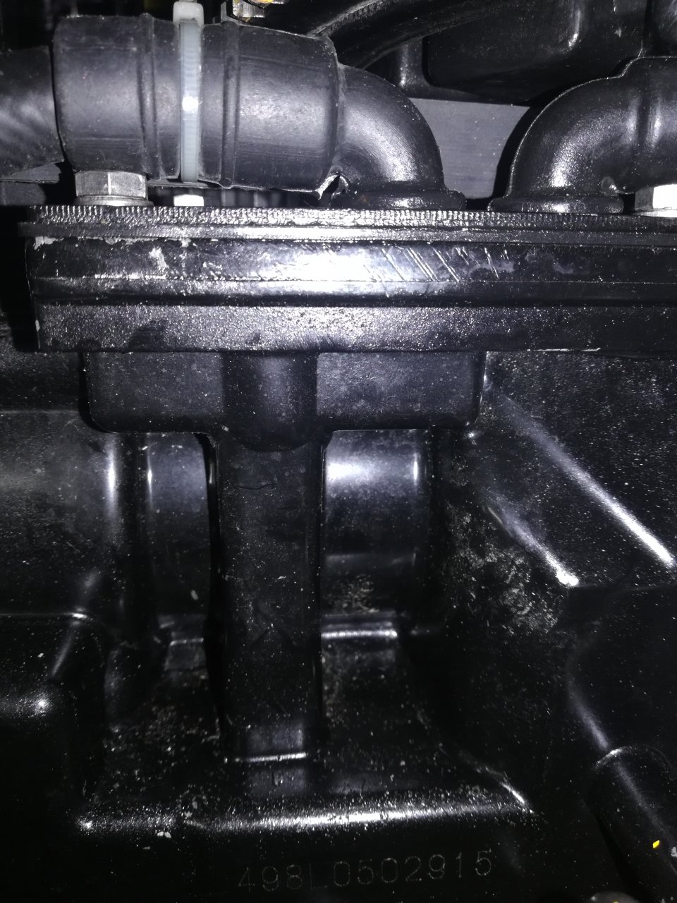

На 1 место установки сетки, белая.

Во всех закоулках маслоотделителя масло стоит и не уходит? Можно и просверлить небольшим диаметром, как бы только в рубашку охлаждения не попасть вот вопрос. По хорошему наверно лучше частично разобрать мотор, даже если сверлить исключить попадание стружки в картер сложно будет, хотя можно создать избыточное давление воздуха через сапун в картере и сверлить.

Удалось узнать. Пришёл к ним мотор на то, не поленились сняли крышку и оказалось что есть, как я и предполагал. Всем спасибо за участие, буду сверлить.

Вопрос решён. Взял сверло длинное и просверлил. Перемычка оказалась не больше миллиметра. Теперь надеюсь без разводов на воде буду.
