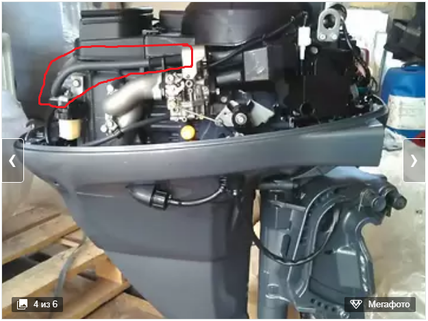

Обь1.
Если сапун вентиляция картера то вот здесь

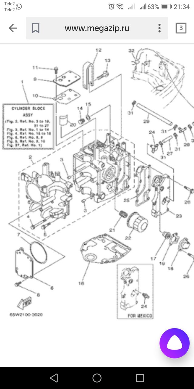

Если что вот тут найдёшь может что искал
http://www.megazip.ru/zapchasti-dlya-lodochnyh-motorov/yamaha/f25-7234/f25-18485/f25aetl-781318

Вопрос специфический. Интересует канал сапуна в блоке двигателя. Который под крышкой. На схемах нет каналов. Ямаха 25 4-х тактный 500 куб.2003г. Есть подозрение что канал не просверлен. Поэтому нужно кто разбирал эти моторы.
